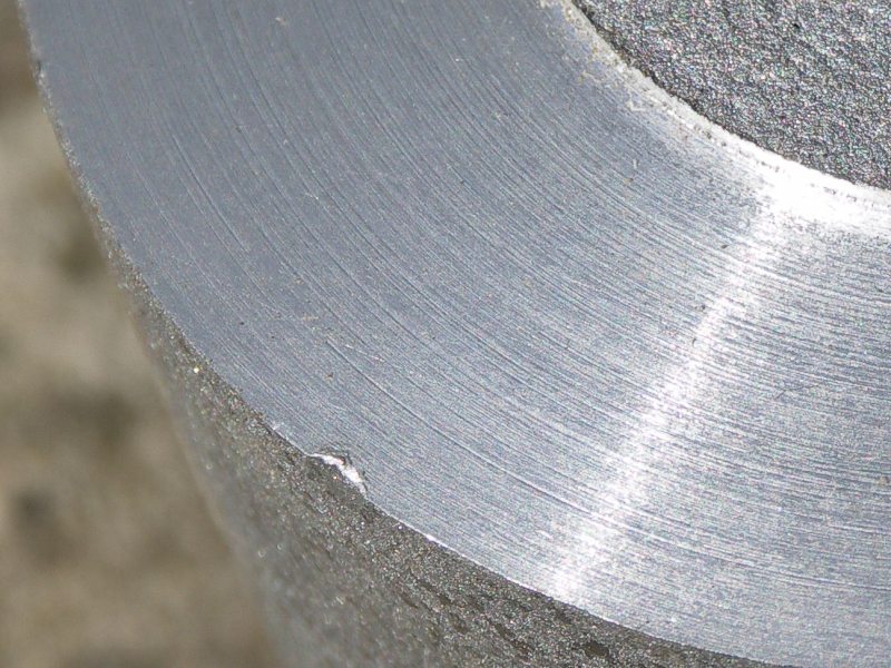

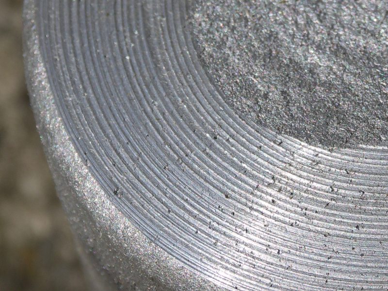

„Houbovitost“ u hliníku řeším tak, že do roztaveného hliníku přidám malé množství mědi. Přesný poměr neznám záleží na kvalitě vstupního hliníku a na tom co mám za zbytky mědi po ruce. Většinou to dělám tak že když seženu nějaký hliník (dráty, lišty, elektrikářské krabice…) tak ho roztavím, přihodím měď a odleju do formy - osvědčila se mi vložka válce z automobilového motoru postavená třeba na ocelovém účku. Výsledkem je krásně hladký váleček který po vychladnutí sám vypadne. Ten pak upnu do soustruhu a líznu nožem - pokud je povrch hladký mám ingot na další lití, pokud ne jde znova do pece a zvyšuji obsah mědi. Výsledkem je trochu „těžší dural" který se mnohem lépe odlévá než čistý hliník, má dobrou obrobitelnost jak soustruhem tak frézou. Pevnostně to není žádný zázrak, na řemeničky a nenáročné výrobky je použitelný.
hliník s mědí
hliník s mědí
čistý hliník
čistý hliník

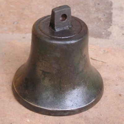

V sobotu jsem odléval bronz a šlo to celkem dobře. Tavicí pícka dostala novou vyzdívku (původní perlit s cementem jsem už roztavil) a funguje o 100% lépe, především díky většímu vnitřnímu prostoru (původně jsem měl cca 40mm vyzdívky, teď je to cca 25 mm). Odléval jsem zvonovinu Cu78Sn22 a výsledkem je zvoneček na obrázku (cca 10cm, váha 600g).
Oproti odlévání čisté mědi je se zvonovinou nádherná práce.

Hezký zvonek. Udělej něco menšího pro Tumlíka na kozy ať to při tom zvedání alespoň zvoní.
Jinak, máš ten zvonek laděný? Staří zvonkaři si dávali záležet, aby základní tón byl vždy čistý. Kdysi jsme měřili ladičkou různé staré zvonky, a světe div se, byly tak to 5ti centů. Bylo to celkem překvápko.

Laděný není. Sám mám absolutní hluch, tak nic nepoznám a žádnou techniku jsem na to nenasadil. Zvonek jsem dělal pouze jako slévárenské cvičení, vlastně ho k ničemu nepotřebuju.

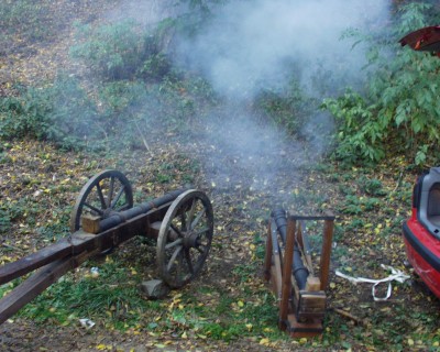

Tyhle dva kousky jsem dělal pro radost, lafetace - hradní je moje, na kolech kamoše - mně by se to tehdy do paneláku nevešlo, ale jinak to vzniklo ve sklepě :D :D - montážně a dřevo
