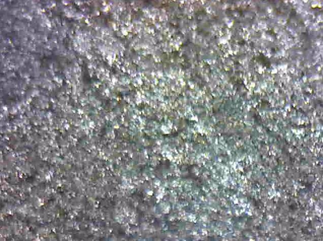

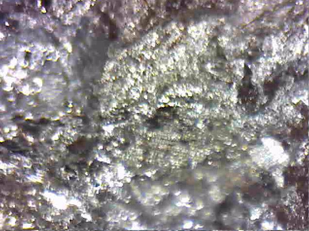

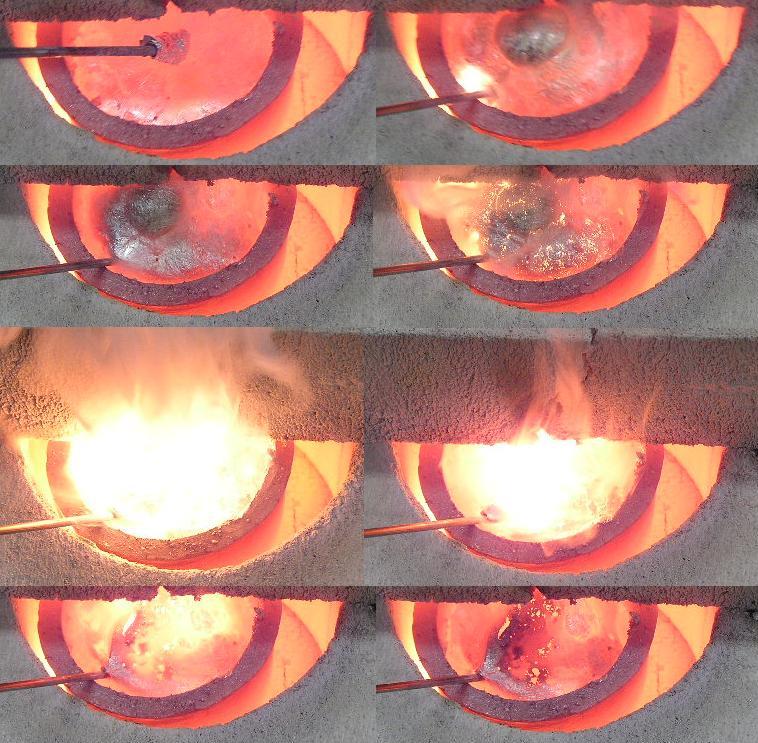

Tak si začínám hrát s vlastní "slévárenskou chemií" Na prvních fotkách je lom výsledné odlitku Al70Cu30. Na těch spojených fotkách je pokus o vyhnání rozpuštěného vodíku z taveniny Al70Cu30. Je to efektní a docela to funguje, ale ještě bych to potřeboval doladit.
Lom z místa kde tavenina tuhla hodně pomalu. Zvětšení je stejné a ta velká hrouda je krystal o velikosti cca 0,3 mm

Vyhánění vodíku :-)
Vyhánění vodíku :-)

A čím si ten vodík vyháňal ? :?

Jejda, to jsem nenapsal :roll: Použil jsem NaN03 zabalený v alobalu na konci nerezového drátu. Tak jsem ho dostal ke dnu kelímku. Pozor, je to dost živá reakce. Ještě udělám pár pokusů a pak o tom něco napíšu na svoje stránky. V odlitku jsem nenašel ani jednu bublinu, tak to asi funguje.

pájač: dusičnan sodný asi neseženeš, ale neměl by být problém sehnat dusičnan draselný (lepší drogerie). Ten by měl fungovat také. Když to budeš zkoušet, tak ho tam dej hoooodně málo ! Já použil na plný kelímek č.4 hrudku velkou asi 0,5 cm.
