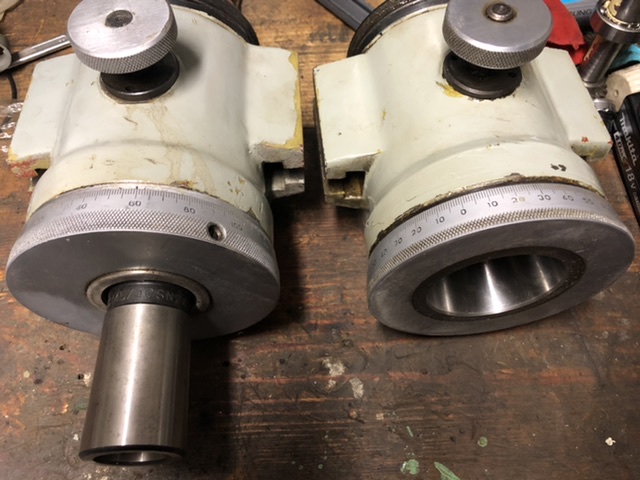

Nevíte náhodou jaký morze kužel má pracovní vřeteník na brusce 3E642 jsou 2 varianty but s ISO50 nebo morze. Mel bych možnost vymeny toho ISO za ten morze, ale musím k němu dat redukci ISO 50 na morze a tet nemám možnost si ověřit co je to za morze kužel.
Morze5 tam je..HonzaHorka píše: ↑18. 1. 2020, 7:07 Nevíte náhodou jaký morze kužel má pracovní vřeteník na brusce 3E642 jsou 2 varianty but s ISO50 nebo morze. Mel bych možnost vymeny toho ISO za ten morze, ale musím k němu dat redukci ISO 50 na morze a tet nemám možnost si ověřit co je to za morze kužel.
sustruh sv18 ,vrtačka
- Příspěvky: 1012
- Registrován: 15. 11. 2009, 2:17
Moc vám děkuji. Hodně mi to pomůže.

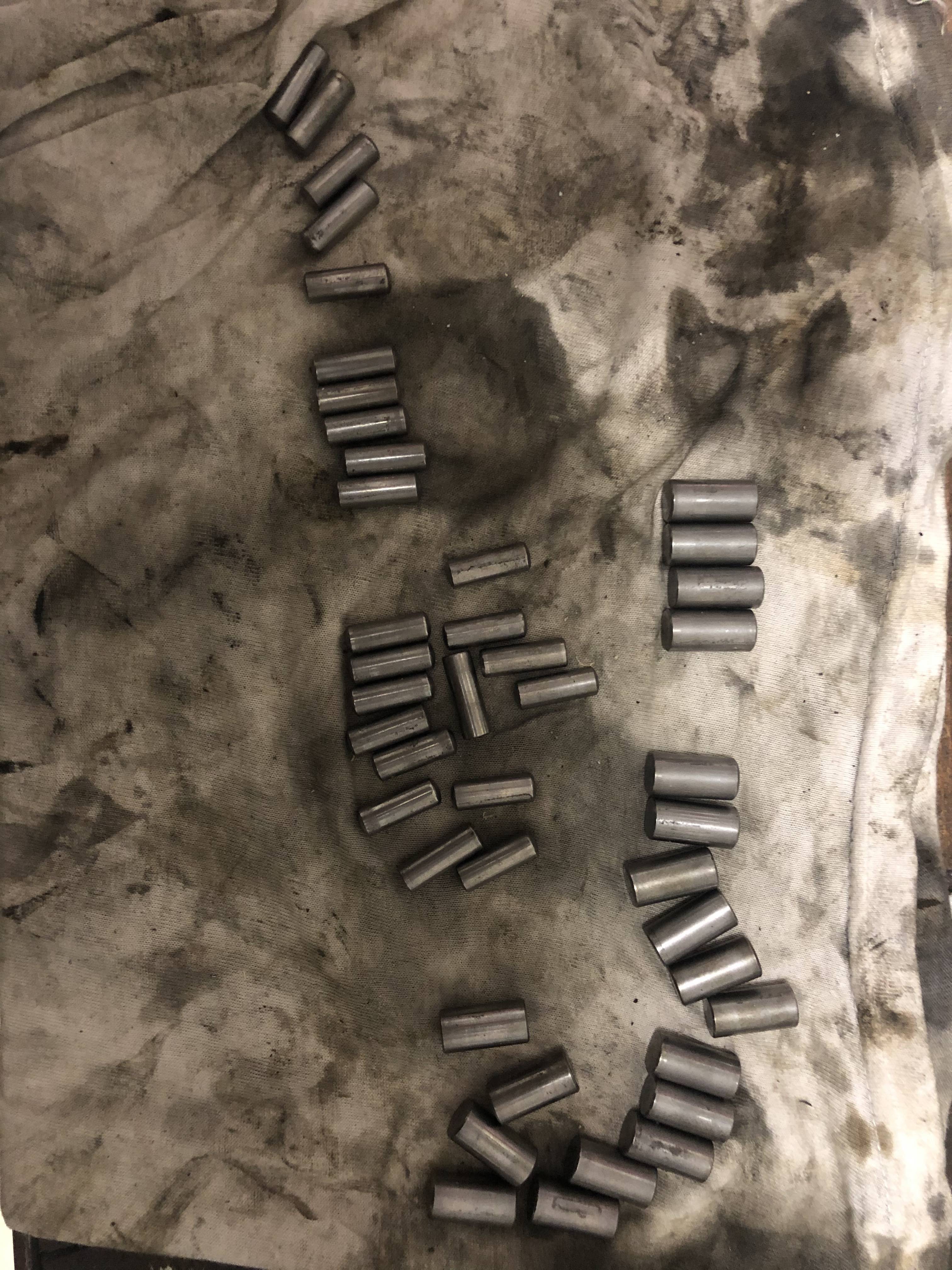

Chlapi zdar. Potrebujem poradiť.
Chcem vymeniť valčekové vedenia na 3E642. Hlavne na rybynovom vedení tie menšie sú KO.
Rozmery väčších sú: 9,90mm x 20mm a rozmery menších sú 7mm x 20mm. Samozrejme že bežne je nemožné ich kúpiť.

Problém je ale s tým rozmerom 9,9mm. Ložiská takými válčekmi nie sú a samostatne sa dajú kúpiť iba 10x20mm. Rozmery od ZVL/ZKL sú v priloženom pdf.
Máte nejaký nápad ako vyrobiť, kúpiť ... 9,9mm válček (guľatinu) za slušnú cenu?
Ďakujem.
Dúfam že sa to tu nezvrhne na debatu že tam mám dať 10mm.

Proč je nutný 9,90 ? proč ne 10,00 ,pokud 9,90 tak ty válečky 10,00 prohnat centerlessem.
Jen bych připomenul, že pokud jsou KO válečky, je KO i vedení. A to víc, než si myslíš. Takové vedení je třeba přebrousit a válečky dát nové. To se pak brousí na válečky v celých mírách, o kterých ty ale nechceš ani slyšet. Je to jednoduché, vezme se odpovídající prisma a válec, změří se jejich výška a dopočítá se rozměr při měření při brusu. Prostou výměnou válečků toho moc nepořešíš. Ale je to tvůj boj.
A pokud chceš chlupatou míru, tak klidně použij průměr 10 a 7,07 mm. Poloha funkčních ploch suportů se nezmění. Ale nevím, zda to seženeš.
No to je práve postup ktorý zatiaľ nechcem postúpiť. Pôjdem per partes a najprv zoženiem válčeky. Tie budem potrebovať tak či tak. Keď ich osadím zmerám tolerancie či sedia s protokolom. Tam uvidím ktoré miery sedia a ktoré nie. Tým tie válčeky nezničím.
Jen pro informaci, když si nechával jeden nejmenovaný výrobce ložisek z Kysúc brousit suporty, tak i s tím poslali pro jistotu i válečky 7 a 10 mm. Aby bylo jasné, že se musí s tou desetinou počítat. Pokud by jako výrobci ložisek věděli, že jdou snadno sehnat válečky 9,9 nebo 7,07, tak by je určitě měli.
