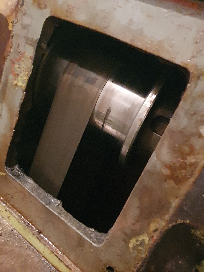

Klon BN 102 ???
Nevím co mám za klon ale nikde na žádné fotce jsem to zatím neviděl - mám jakousi atypickou hřídel vřetene BN 102 viz foto. Setkali jste se už s tím někdo. Koupil jsem klasické vřeteno - taky na fotce, a pak koukám na své BNko že to mám jinak. Počítám že až to budu měnit tak by to mělo jít zaměnit. Ta moje hřídel vřetene má válcový průměr bez soudku.

Ako všetko, prešla aj 102-ka určitým vývojom :) moje boli plne zamenitelné.

Super takže jsem s nákupem náhrady nešlápl vedle.
Ještě mne ale překvapilo že na novém vřeteni není díra pro knoty mazání ložisek . . .
Staré jsem ještě nedemontoval, nevím ještě jak je tam mazání provedeno, repasi chystám až přivedu 3x400V a odzkouším si jak jedou původní ložiska, čeká mě čištění celého stroje

Ty máš klasickou BN102 předpokládám a vřeteno na fotce je z Bčka to už nemá olejovou náplň ve vřeteníku

Pokud je z Béčka - podle hrubého přeměření by měla snad pasovat - tak jak se tedy maže když nemá olejovou náplň vřeteníku ?
