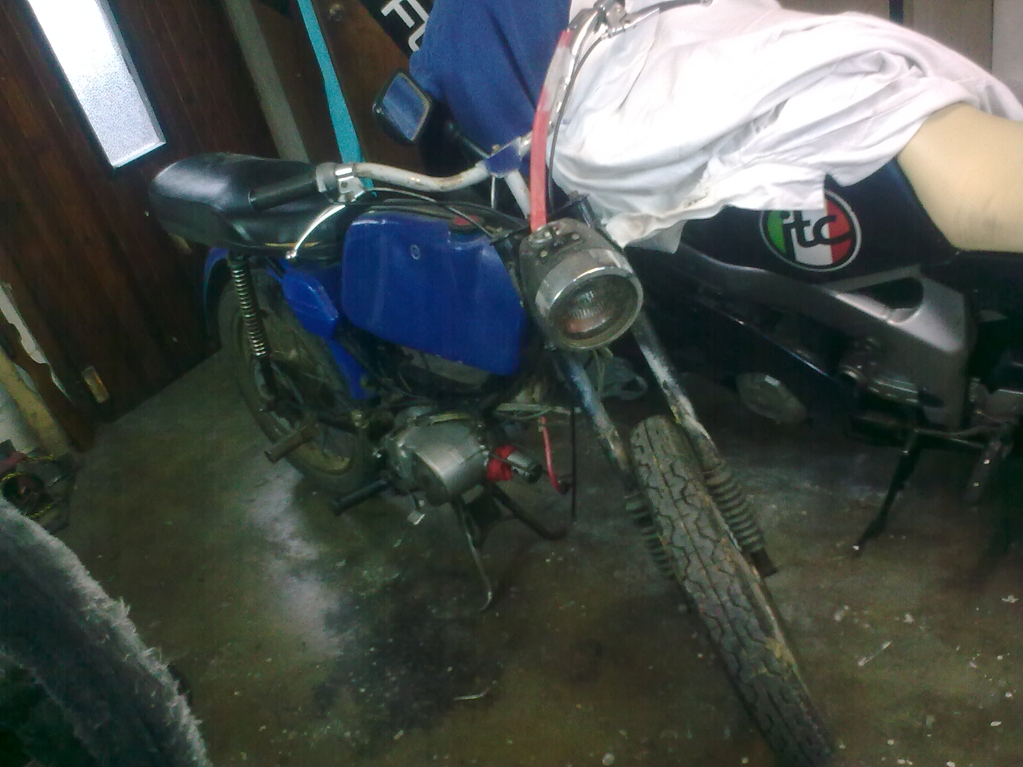

Hehe to jsem udělal před pár lety taky, ale byl to mustang. Vysomroval jsem ho pro mladšího bráchu od mojí ženy, uvedl do provozu a.....Chcetě vidět výsledek :arrow: jak se mladší generace stará :?:

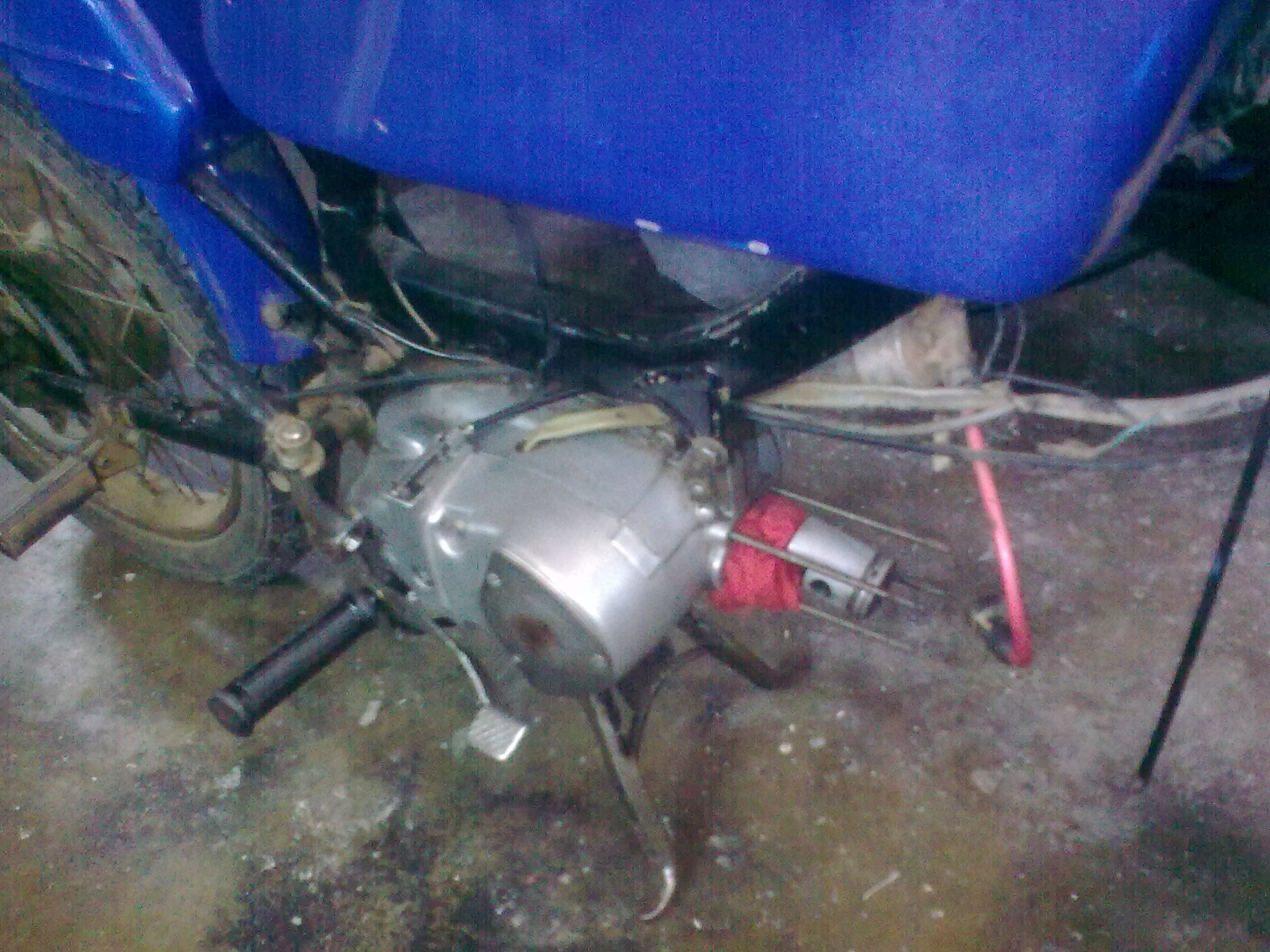

Takže, krom toho že x krát zadřenej,oválenej,omlácenej, postříkanej sprejem, tak kroužek se prej sám ulomil ,válec natvrdo naraženej na píst s kroužkem, zažil si asi peklo :lol: :lol:

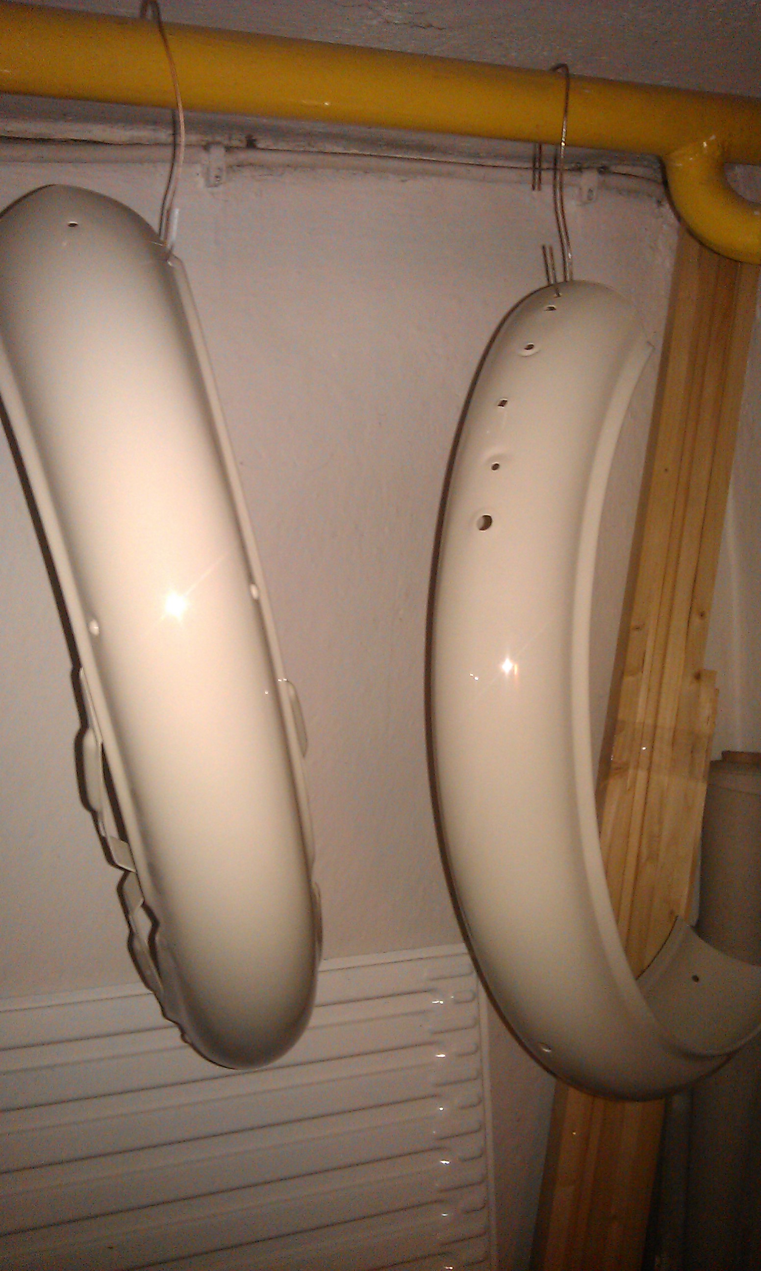

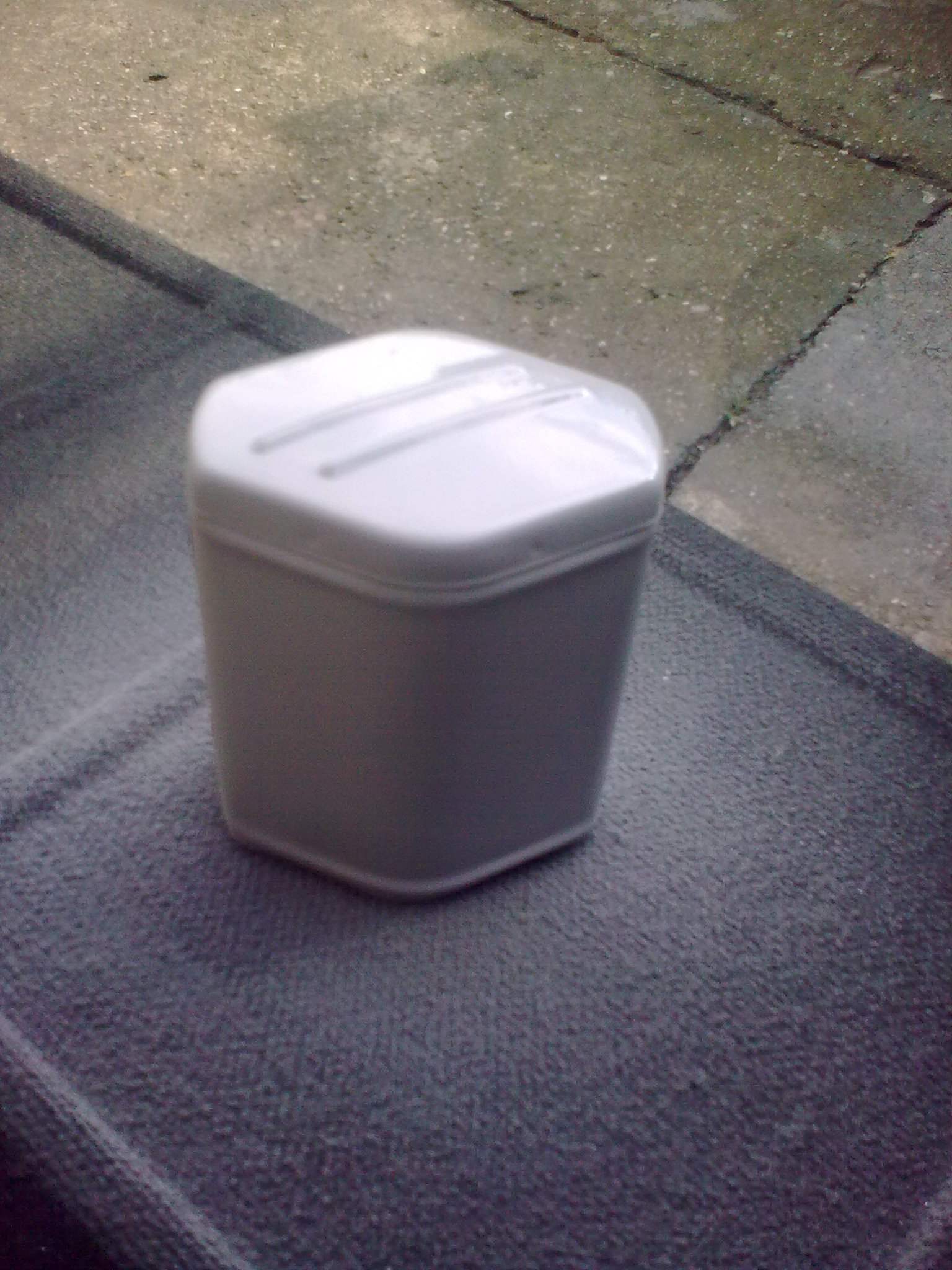

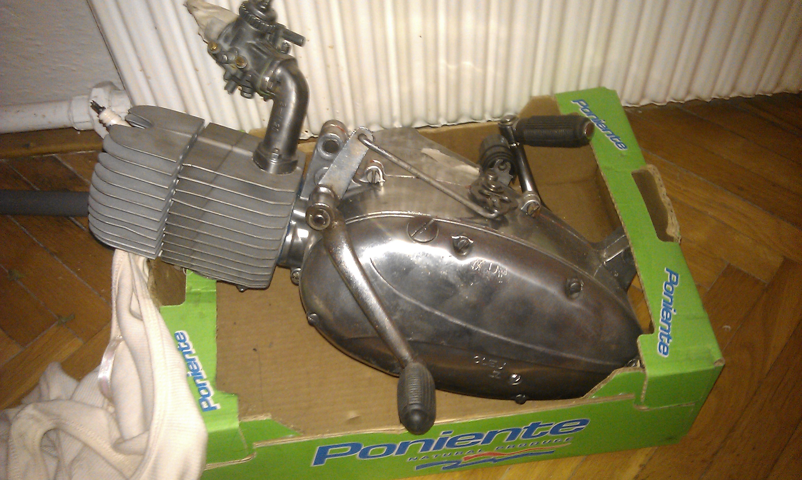

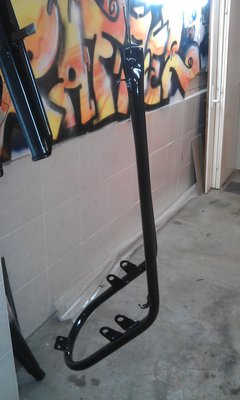

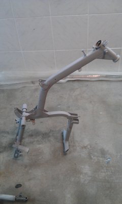

Uvedl jsem ho jen do provozu před x rokama a předal, loni napodzim se dělal kvas na slivovičku a ja mustanga potkal ve sklepě v tomto stavu. Netrvalo ani 5 minut a byl u mě v dílně. Pak nastala taková ta klasika, rozborka, písek,
Našel jsem pěknej válec, udělal zaslepky, opískoval, novej píst,kroužek - kliku jsem nechal..všude nove gufera,ložiska, spojka atd - motor komplet.

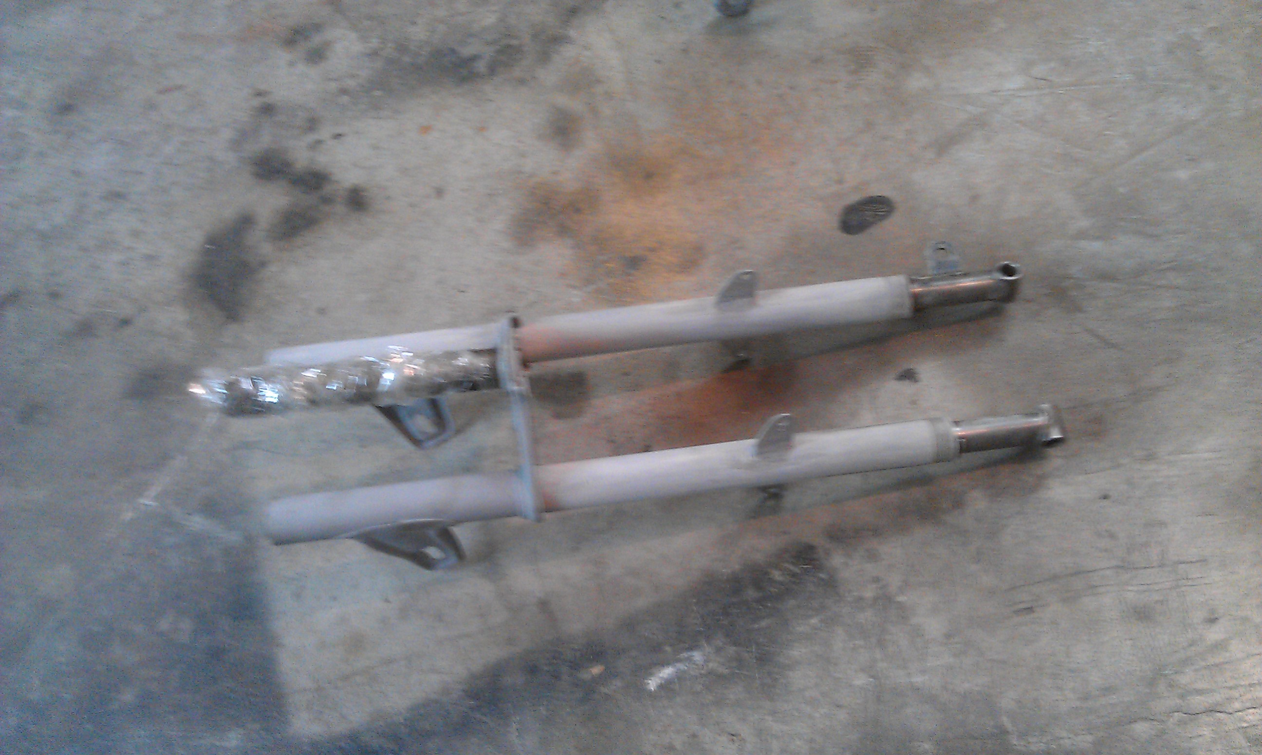

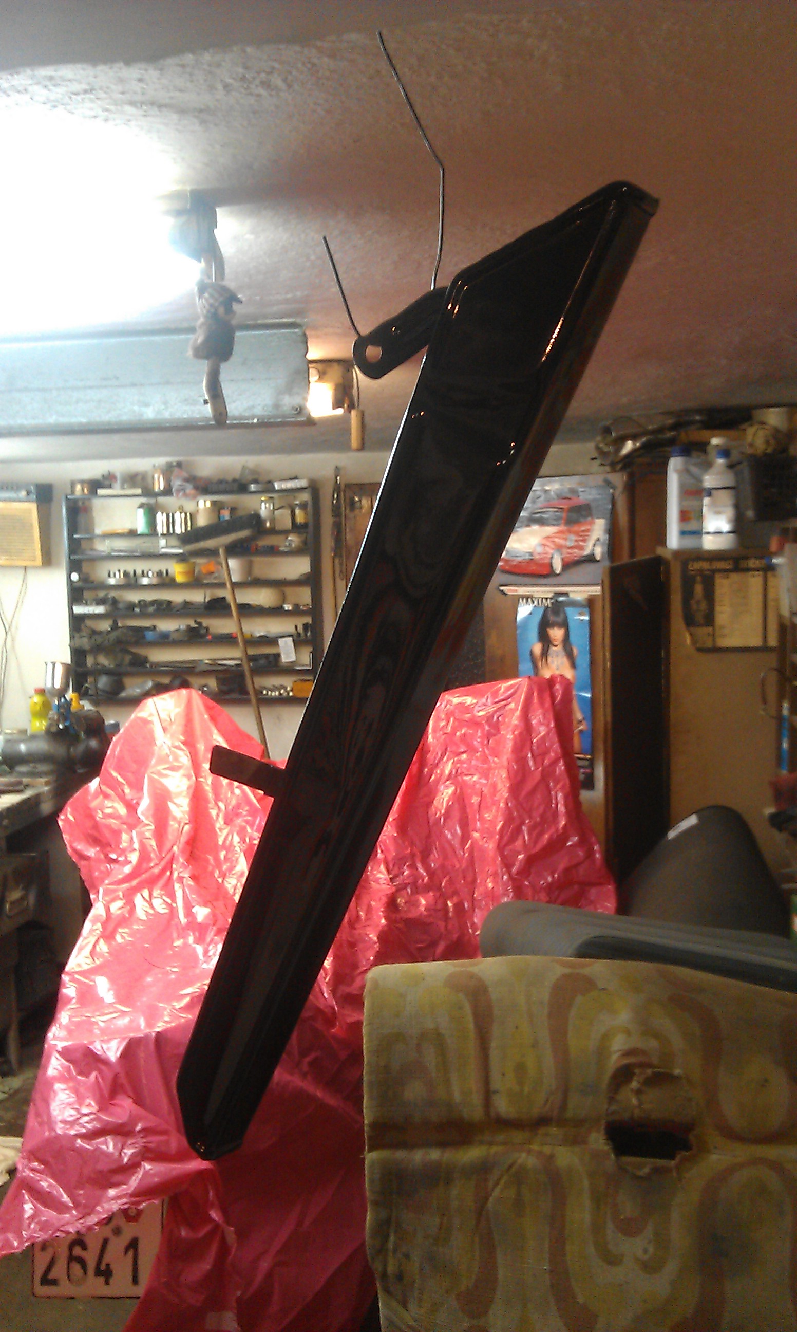

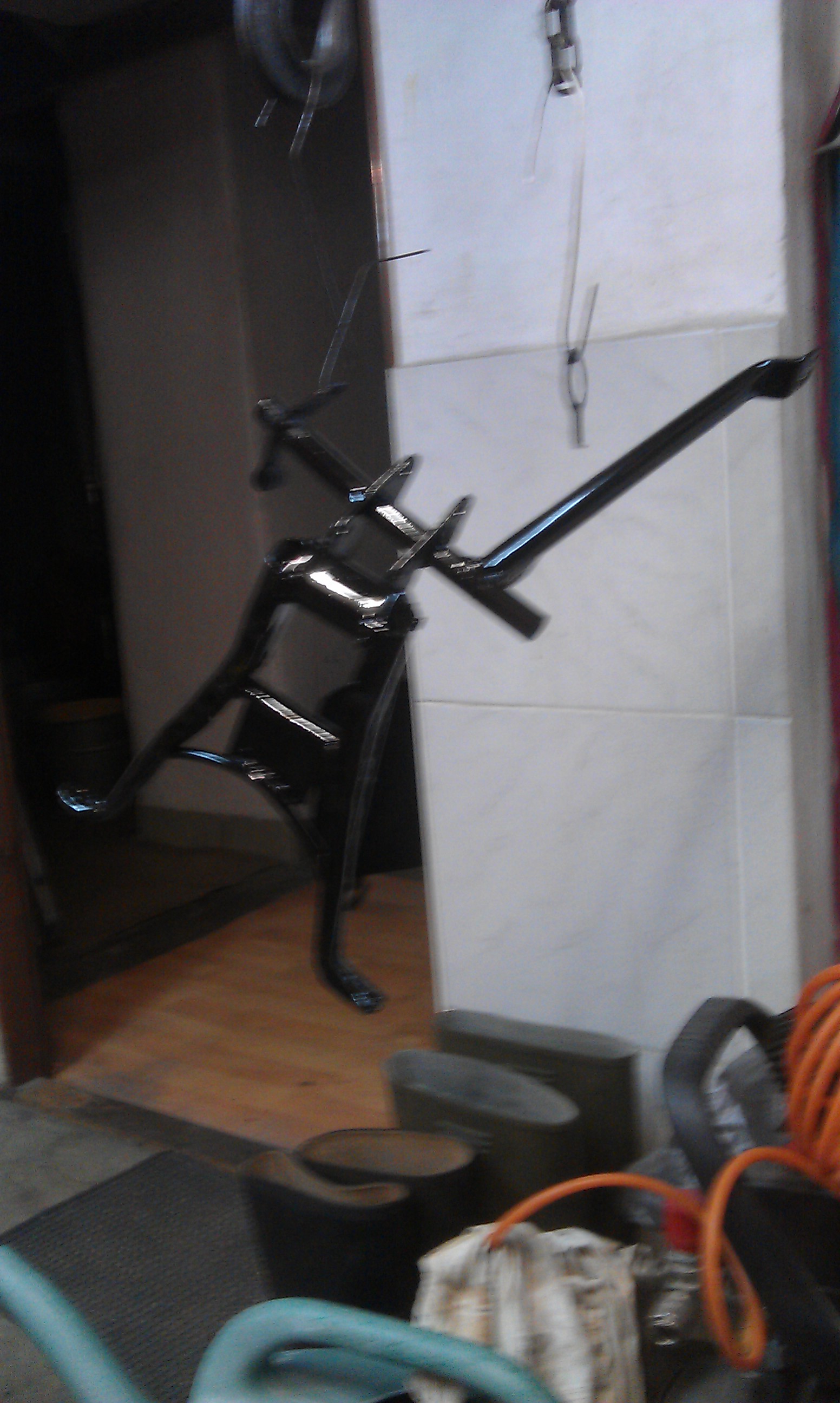

Nějaká ta barvička
Naposledy upravil(a) piskoteek dne 12. 2. 2015, 8:02, celkem upraveno 1 x.

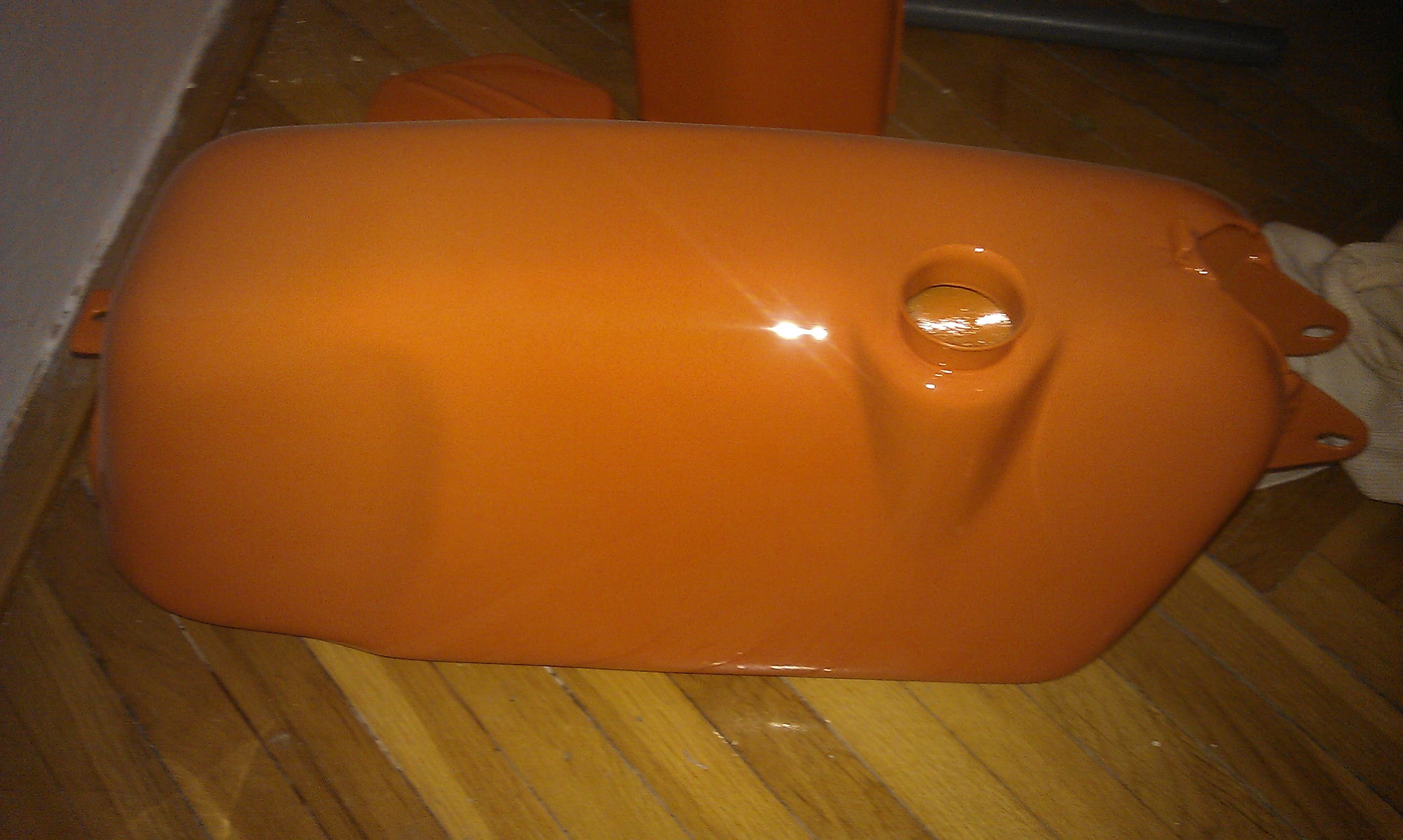

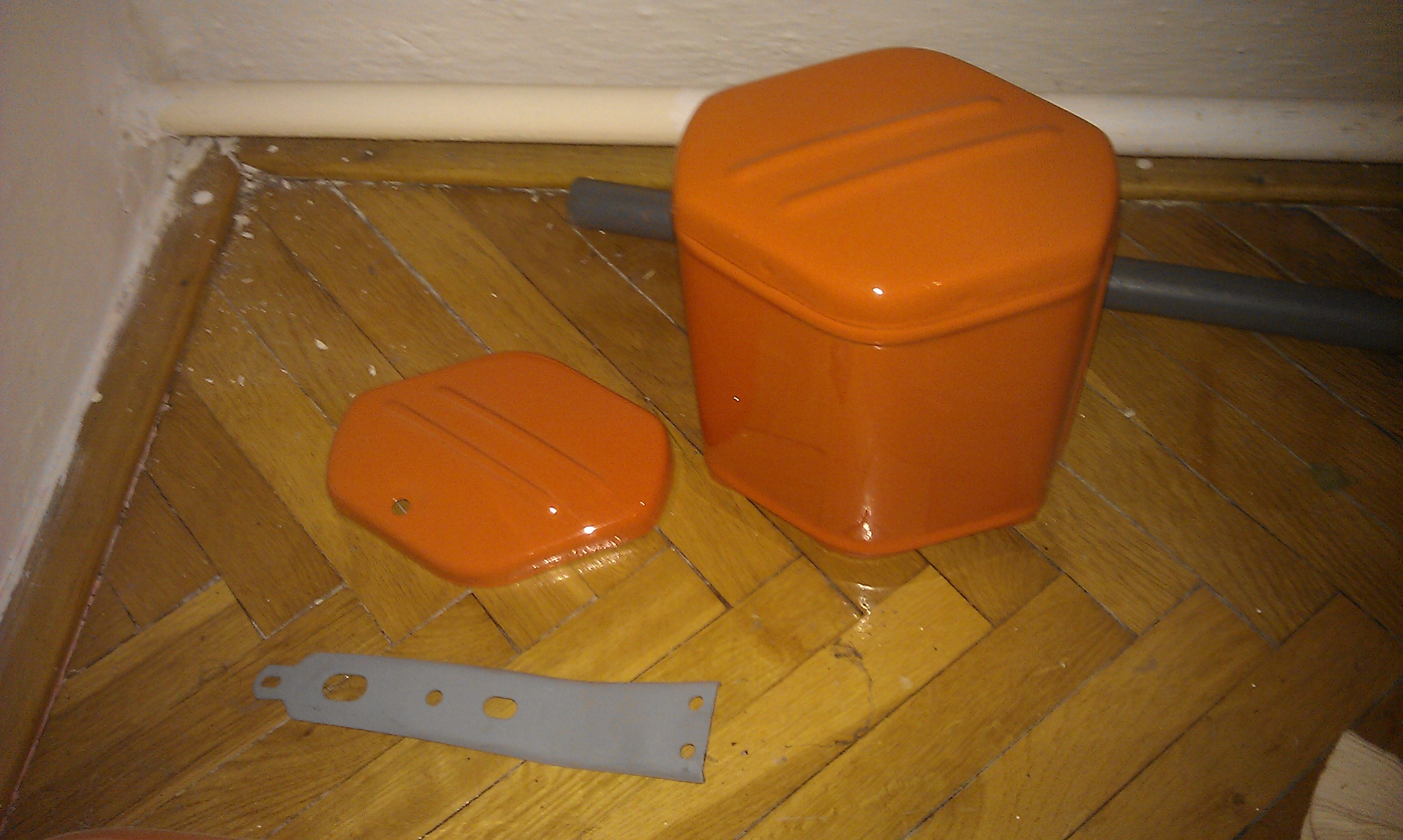

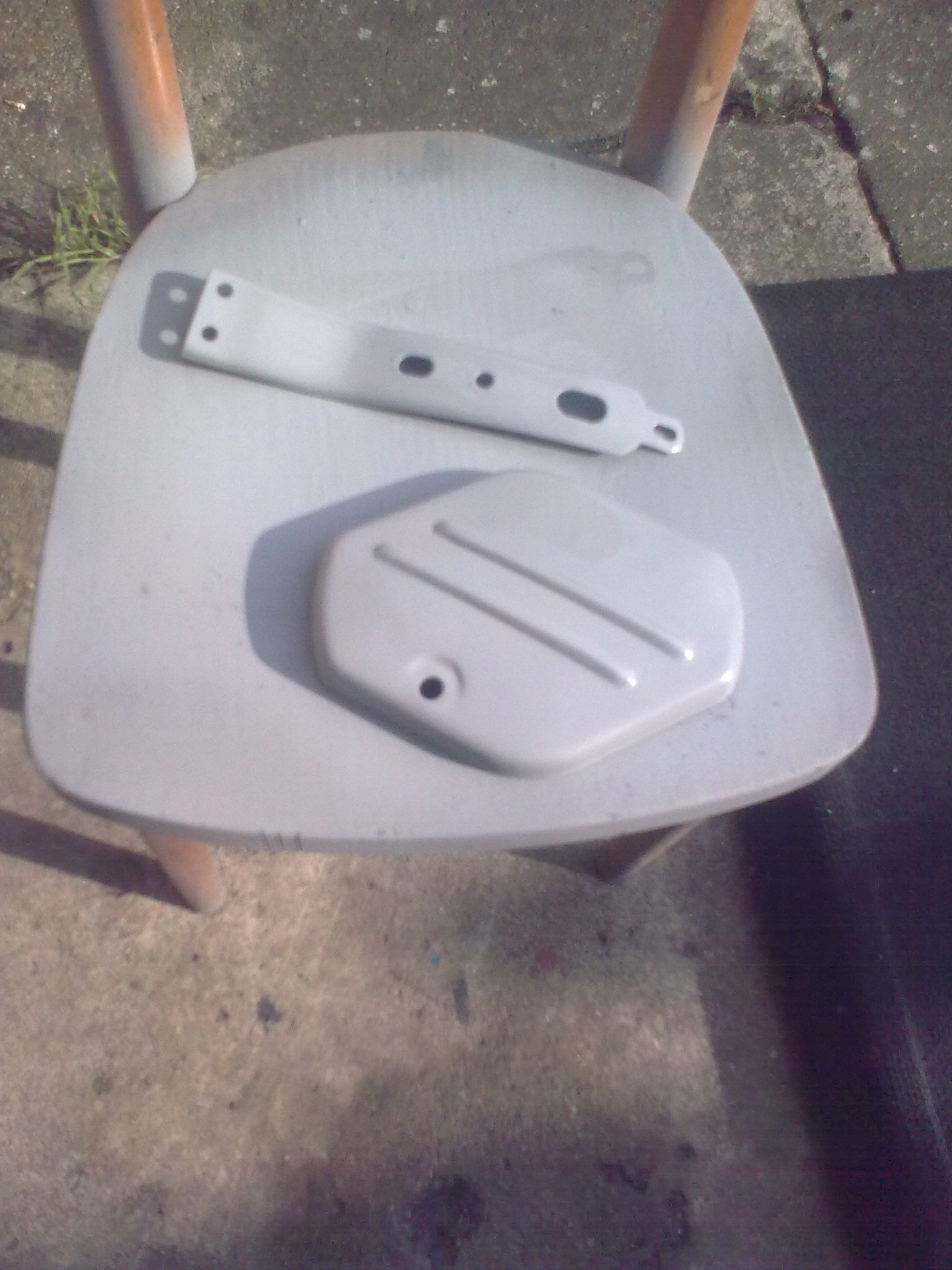

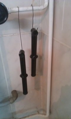

Když už se stříkal 1 do oranžova tak jsem koupil o 0,5kg barvy víc.
Nádž po opískování byla omlácená, důlek jak do pekla, všelijakýma udělátkama se porovnala téměř do dokonala.

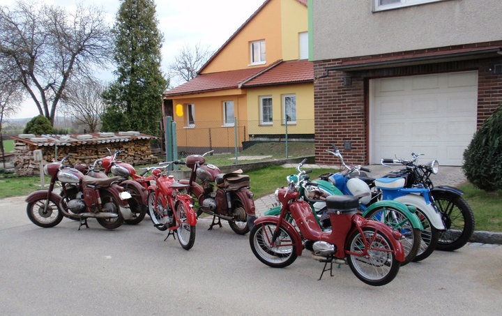

Jarní úklid stáje :-)
