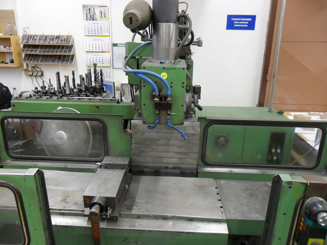

Příspěvky: 7220
28. 12. 2022, 7:49

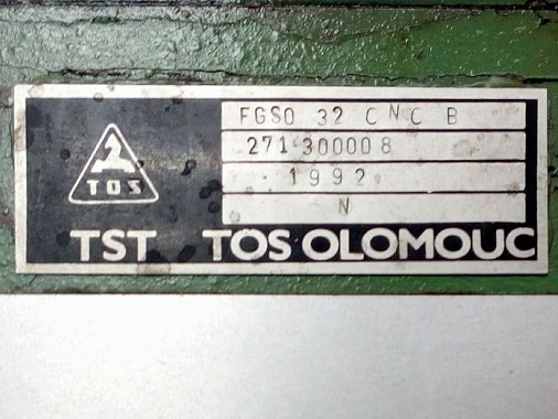

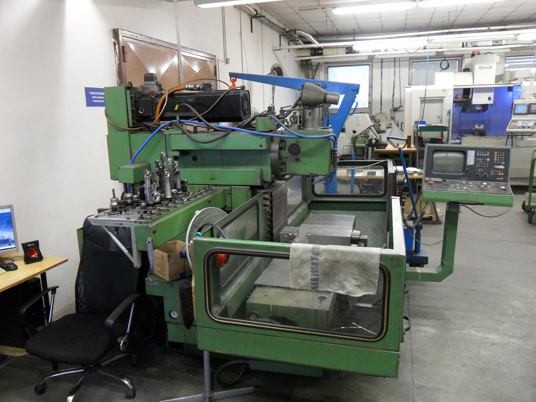

obchodník DS Praha, je to z jejich nabídky z 20.12.2022
FGSQ 32 CNC B
podle fotky je na tom Heidenhain 355, tj. už souvislé řízení ve 3 osách (historie 3-4 generace, dělat na tom furt jde
asi v chodu
70000,- (asi + DPH)

Jojo, pro někoho kdo má rád mechaniku, tak super věc. Já bych to nevyužil. Zajímaly by mně výsledné rovinnosti, jak přesnou kostku jde na tom udělat. Na podruhé a ne na 50x a 100x měřit.

No k tomu by mně právě komentář zajímal. Všichni vždy rochtají, jak to jsou super přesné stroje, ale výsledky tomu neodpovídají. Tak schválně? Jaká je rovinnost takového stroje? Alespoň v jednom směru? Aby tomu všichni rozuměli... Chci opracovat plochách 500x250x50mm abych se vešel do 0,02mm na délku. Zvládne to taková mašina?

Mrosconi píše: 28. 12. 2022, 8:21 No k tomu by mně právě komentář zajímal. Všichni vždy rochtají, jak to jsou super přesné stroje, ale výsledky tomu neodpovídají. Tak schválně? Jaká je rovinnost takového stroje? Alespoň v jednom směru? Aby tomu všichni rozuměli... Chci opracovat plochách 500x250x50mm abych se vešel do 0,02mm na délku. Zvládne to taková mašina?
Pokud to nebude úplná hajtra, tak ta přesnost pohybu mašiny, není nic mimořádného.
Větší problém bude to upnout abys to neprošponoval a pak i vlastní obrábění. Zase to toho nesmíš vnést pnutí a frézovat takovouhle "špejli" nebude nic jednoduchého.

jestli ta mašina má trochu slušné pohony, hlavně na vřetenu - a to ta FGSQ podle fotky vřetenového motoru mít bude, tak to žádné extra nároky na síť nemá
myslím že zrovna tuhle by v pohodě udržel i 3f B16 jistič
Hermle UWF 1200 s instalovaným příkonem někde ke 30 kW mi úplně v pohodě drží B25

Waw Mílo, teď jsi zaperlil:) Já myslel, že napíšeš jak se věci mají, a Ty na to s teorii. No to já právě bych chtěl vidět, zda to není nějaké hajtra. Po tom co mi říkali lidé, kteří dennodeně u takových strojů dělali, tak jsou vychozeny všechny a to značně, takže není problém naměřit i 2-3 desetiny rozdíl ve výšce. Takže pokud bych měl takovou mašinu doma předělávat a měl i dobrého brusiče, uměl škrábat a měl fakt spoustu času, tak bych se do toho možná pustil. Když je to už čistokrevné CNCčko a ne mechanika...
A ano, i na křivé mašině jde obrobit relativně přesný díl. Mne však zajímá jak je po těch létech na tom geometrie těchto strojů. A s tím se nikdo nikdy nepochlubil.
Příspěvky: 7220
28. 12. 2022, 9:07
Mrosconi píše: 28. 12. 2022, 8:57 ..... Mne však zajímá jak je po těch létech na tom geometrie těchto strojů. A s tím se nikdo nikdy nepochlubil.
Hermle UWF 1202CNC, TNC 415, r.v. cca 1992, těžce olítaná z několika nástrojáren v Pardubicích (na počitadle tuším asi 140 000 hodin chodu) rozjezd v X 850 mm, má na vedení X uprostřed plynulý lavor podle +- informativního měření asi tak 12 - 15 stovek
Y na rozjezdu 660 mm spadne směrem ke stolu taky asi o desetinu
nějakým přesnějším měřením jsem se nezabýval, nemám důvod, na to co děláme to bohatě stačí
ty dvě stovky na délku napolohuje kdykoli s prstem v nose - má na osách o řád přesnější pravítka a jezdí podle nich
