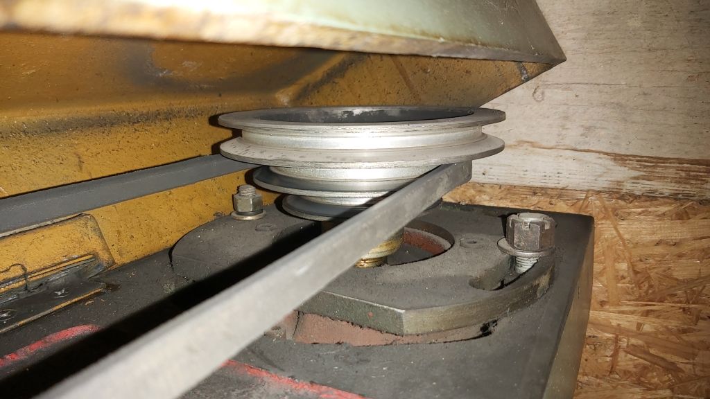

takto nejako:
je to bez šponovacieho mechanizmu, len zatlačíš a zaistíš.
hrúbka platne je 12mm, oceľ.

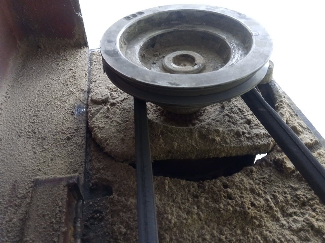

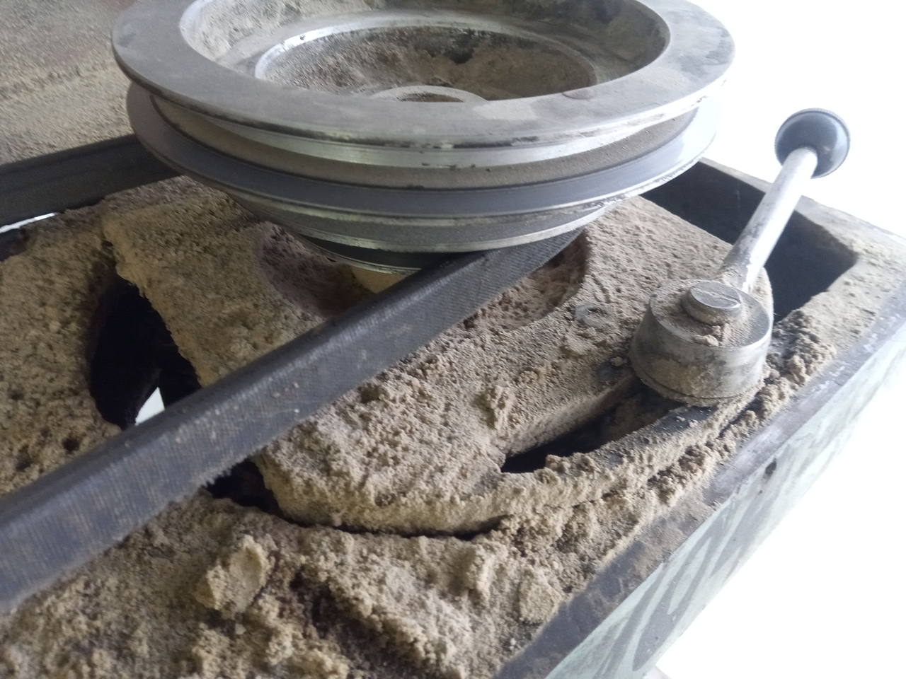

Ještě jsem to nestihl vyčistit ale snad to k něčemu bude.

DwPetr píše:
V tom olejoznaku pri lavej remenici mas olej?
Příspěvky: 4894
14. 11. 2021, 1:03
r4cv píše: 14. 11. 2021, 12:28
DwPetr píše:
Jasně že ne, takhle jsem ji koupil, byla v truhlárně a takhle ji zlikvidovali. Bude to chtít udělat nějaký kolečka. Jen jsem na ní ještě nenašel čas. Ale jsem rád že ji mám pod střechou.

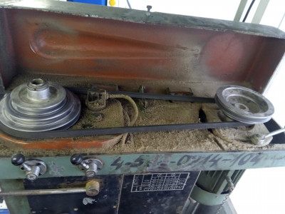

david.1
Příspěvky: 1187
Bydliště: doma
14. 11. 2021, 6:50
Děkuju za obrázky,už vím,co potřebuju. A taky už vidím první průser: elektrodvígatěl má 750/1500 ot, a já mám skladem jen 1500/3000ot.Tak musím promyslet,jestli půjde zmenšit řemenice..

14. 11. 2021, 6:54
stojí za premyslenie, či vôbec treba 2-otáčkový motor.
mám tam daný FM a nechal som aj možnosť meniť otáčky motoru DYY. prepol som to raz, skôr zo zvedavosti. bežím na nižšie otáčky, stredná remenica. ostatné sa dá doladiť FM.
david.1
Příspěvky: 1187
Bydliště: doma
14. 11. 2021, 9:26
Já vím..Pasující měnič tu mám připravený.Ale oproti původnímu předpokladu je ve vrtce krásně zachovalá původní elektroinstalace i obě převodovky,tak bych zůstal asi u převodů..

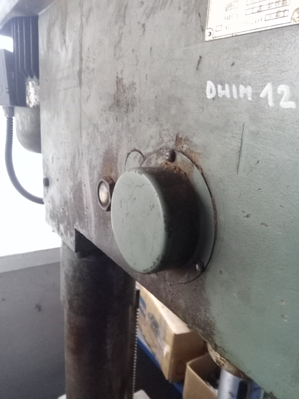

Tak jsem tu znovu: potřeboval bych ještě rozměr té misky,která drží vratné pero pinoly( vnější průměr,hloubka a průměr toho rantlu) Dík.
r4cv
Příspěvky: 2705
Bydliště: Topoľčany
1. 12. 2021, 12:35
Tu ti nepomozem, navrat pinoly mam na zavazie.
Příspěvky: 4894
1. 12. 2021, 1:24
Jestli myslíš tuhle, tak hloubka do lemu je 33, malý průměr 88 a velký 115

1. 12. 2021, 9:33
DwPetr píše: 1. 12. 2021, 1:24 Jestli myslíš tuhle, tak hloubka do lemu je 33, malý průměr 88 a velký 115
Tojevono!
Díky!
já jsem jí při demontáži nechal jeden den na místě,abych měl kam sypat drobnosti oloupané ze stroje a druhý den už tam byly jen ty drobnosti:-(
Tak jí asi vykovotlačím.Bude to počítám rychlejší,než něco bastlit..

Obrázky řemenice už mám,ale nastál tu jinej problééém:orig.motor je dvouotáčkovej,ale 750/1500ot,synchr..A ten já nemám a nehodlám kupovat za předlouhej peníz-mám tu ale novej 1500/3000ot synchr.,takže asi řemenice přepočítám..Frekvenčák tu mám krásnej Danfoss,ten by tam seděl..No,ještě pouvažuju,už jsou dva argumenty pro:-).Zatím je na to čas,teď jen vše sypu na jednu hromadu a chystám se na jinej projekt..
