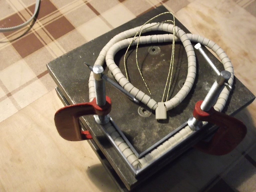

Ahoj . Koupil jsem náhradní spirály do remosky . 230/500 W . 2 ks . + U-profil do kterého přesně padnou . korálky . Profil jsem seřízl v 45° , ale odhalil se v rohu odporový drát . Myslíte si , že pokud ho zaliju tím kamnářským tmelem od den bravenu , že bude mít dostatečnou izolační pevnost , aby se mi neobjevila šťáva na desce ?

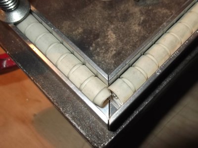

Příspěvky: 10123
17. 4. 2015, 5:49
odbrus z vnitřního rohu 2-3mm vznikne mezera a pak ani v nejkrajnější poloze drátu v korálku se drát železa nedotkne a tmel to pojistí.
17. 4. 2015, 6:01
milou píše:Profil jsem seřízl v 45° , ale odhalil se v rohu odporový drát . Myslíte si , že pokud ho zaliju tím kamnářským tmelem od den bravenu , že bude mít dostatečnou izolační pevnost , aby se mi neobjevila šťáva na desce ?
Určitě to bude stačit. Tam ani nebude důvod, aby se ten drát nějak moc tlačil ke straně toho účka. Pokud bude dilatovat, tak má dost místa uhnout vevnitř těch korálků.
Nicméně stejně nezapomeň přivést na ty desky drát PE (ochranný kolík).
Příspěvky: 10123
17. 4. 2015, 6:06
jo jen tak na okraj jseš si jistej že ten tmel neobsahuje něco vodivého grafit a tak ?je to na kamna ne na el instalace :lol:
ten tmel co jsem ti psal na začátku je 100pro nevodivej

no tak musíš udělat pokus odizoluj konec nějakého měděného drátu, z tmelu na něj nanes housenku nech to uschnout změř měřákem odpor pak to vypal horkovzduškou znovu změř a uvidíř jakej to má odpor ,nejsem elektro tak třeba profíci poradí líp.

Já bych tedy jeden korálek štípnul napůl ( nebo jak praskne) tím bych drát přiklopil a teprve potom tam dal tmel. Tím se tmel nedostane do přímého kontaktu s drátkem. Ochranný vodič na desku je záruka bezpečnosti, jak tady již někdo psal. Trochu bych se obával, že to bude hřát příliš bodově. Přeci jenom standardní hotbed hřeje rovnoměrně.
