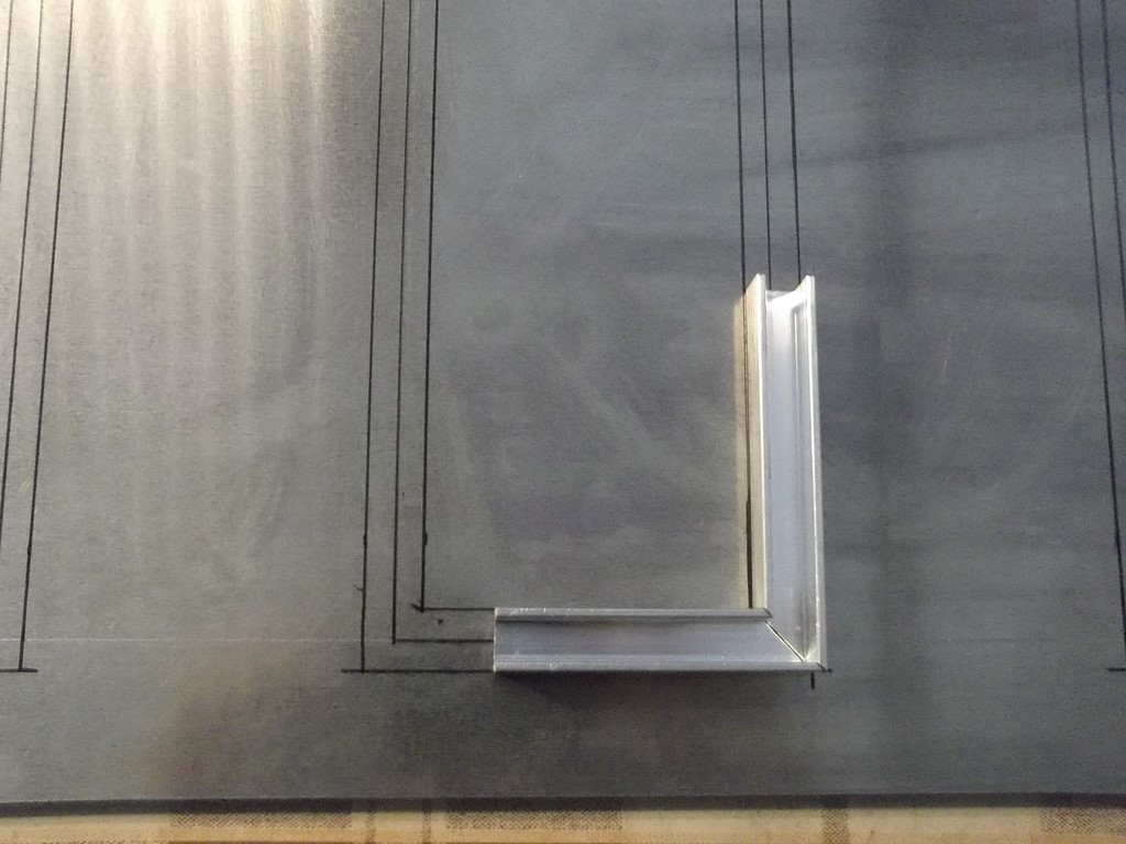

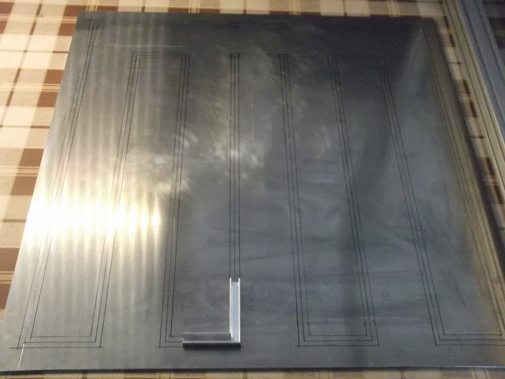

milou
Příspěvky: 274
Registrován: 24. 5. 2012, 2:56
18. 4. 2015, 3:59
Už to pomalu začíná vypadat . Dnes jsem to rozkreslil , a zítra říznu profily . spirálu budu natahovat přibližně 2.1 X . korálky jsem dokoupil . Jen teď řeším svorkovnici , kterou namontuju na desku . Abych mohl spojit vývody se silikonovým kabelem 3x2.5 .

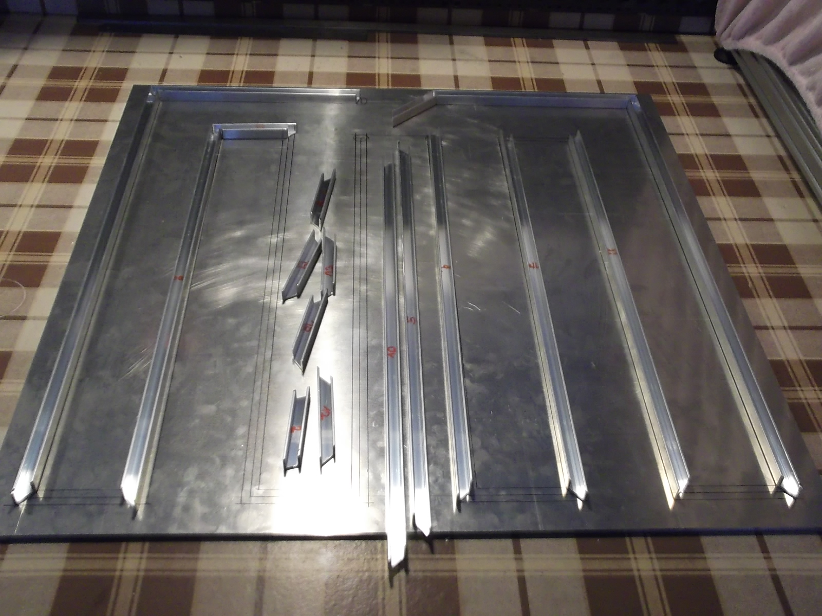

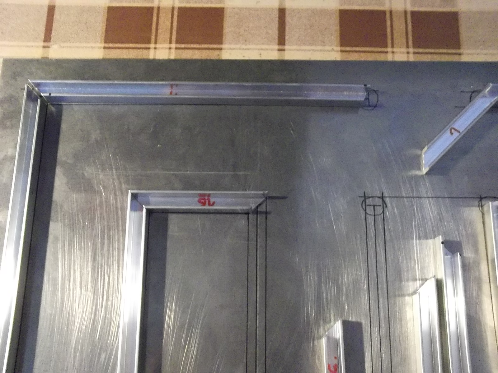

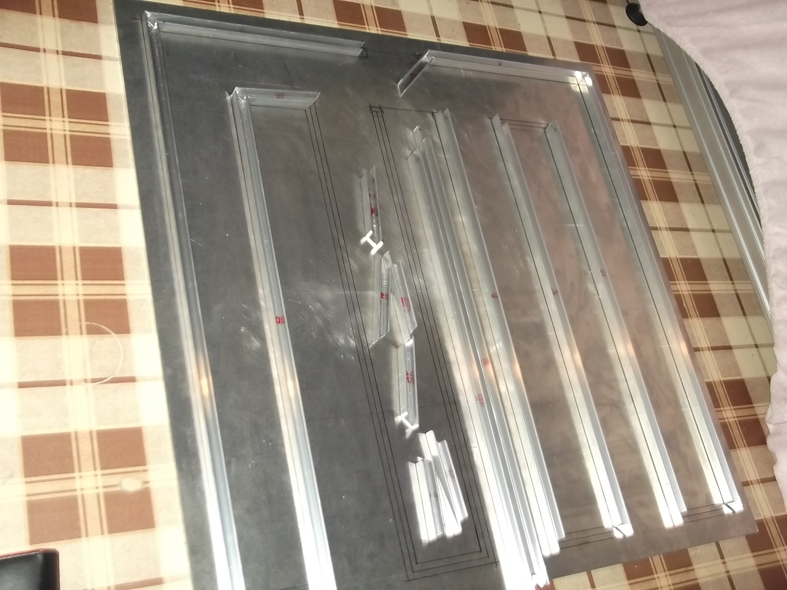

23. 4. 2015, 6:11
Svorkovnice keramická uloupená za světla ve stodole . Dík . Jinak tři fotečky z pokračující práce . Jde to pomalu , protože při tom dělám i konstrukci tiskárny , a nové montážní prvky .
