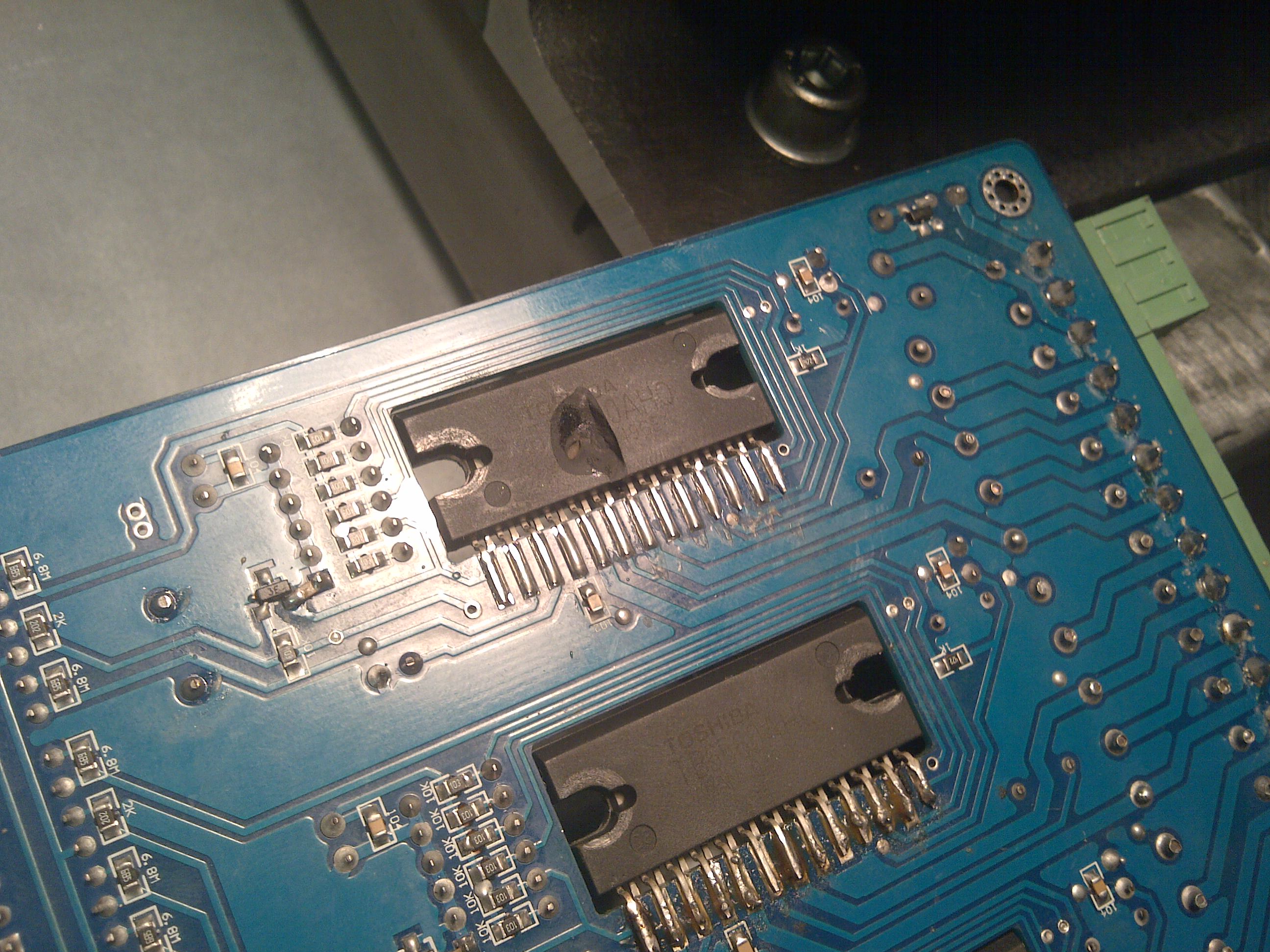

Tak další odpálený.
Sice nechápu ale jednou deskou ovládám frézku i soustruh.
Dnes přišel novej integráč, naletoval jsem ho a frézka jela v poho. Přehodím na soustruh a odpálí se opět Z
Frézka i soustruh má své kabely http://www.cncshop.cz/kabely_c" onclick="window.open(this.href);return false; 4x0,5 JZ-HF-CY. Kabely jsem přeměřil a jsou OK, je možné že k soustruhu jsou kabely dlouhé 6m a k frézce pouze 1m a proto frézka jela v poho?
KM jsou u soustruhu taky OK, prohodil jsem kabel z X na Z a fachalo to.

na tom neni co chapat
jsou to levne desky
je to osizene kde to jde a tudiz to obcas nevyzpytatelne shori protoze to nepracuje v ramci provoznich parametru ale nekde za hranicemi

Opět přeletoval na ose Z a vše funguje jak má (na frézce.)
Obávám se zapoji soustruh, další integráč už nemám.

to atlan:
Motory samotne maji mnohem vetsi indukcnost nez kabel, spise by mohla vadit kapacita mezi zilami,
drivery predpokladaji indukcnost, pripadne odpor, kapacitu na vystupu nemaji radi, vznikaji velke proudove spicky.

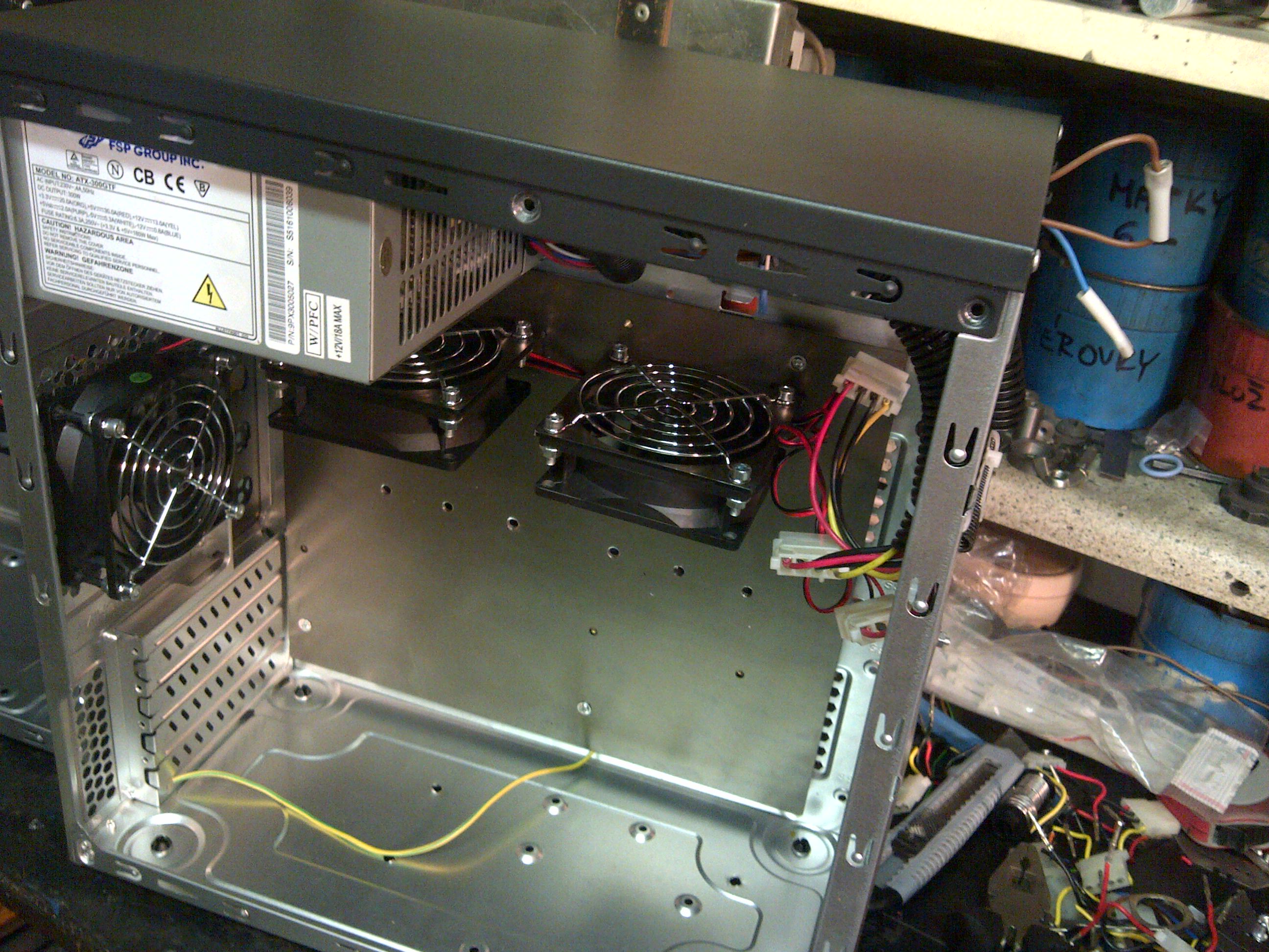

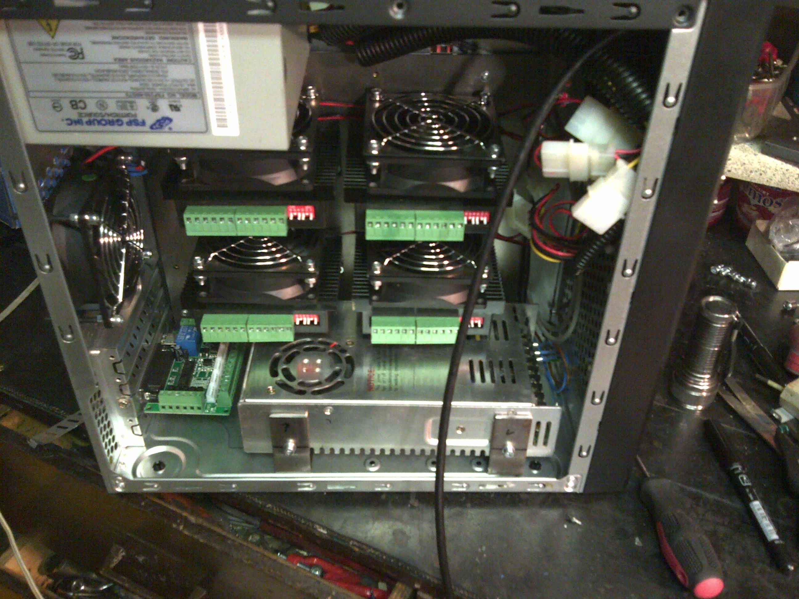

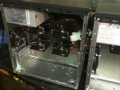

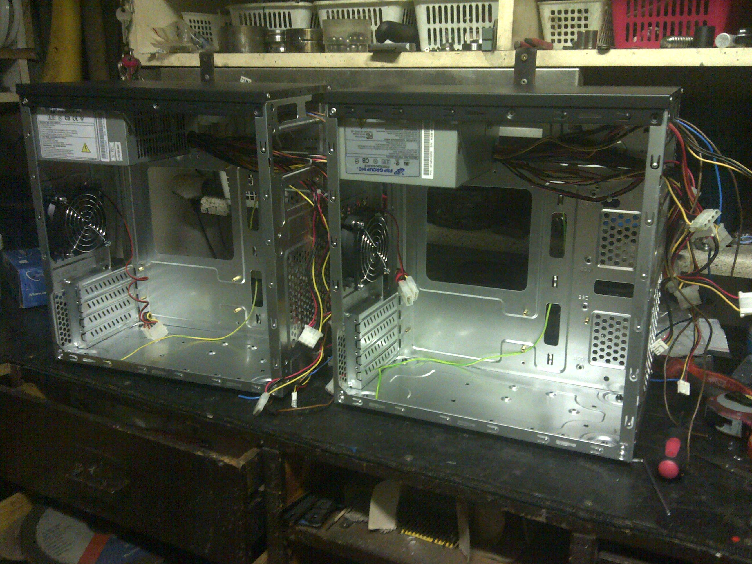

Už takhle byl problém to tam nacpat.Budulínek píše:Ta bedna bude uzavřená?
Protože pokud jo, možná kdybys ty drivery složil k sobě chladiči do takového "tunelu" a na konci toho tunelu vzduch rovnou vyfukoval ven z bedny zadní stranou, byla by tam podle mě dalece lepší cirkulace vzduchu.
Vzduch z ventilátoru leze žebrováním u driveru do stran, jedna strana hold do předu ale ta druhá do zadu a tam to odebírá další na zadní straně.
Jinak to bude zakrytované, ale kryt je orig. děrován pro boční větrák 120 x 120.
Dřív jsem stavěl nízkofrekvenční zesilovače ve třídě AB o výkonech od 200 do 1200W a vždy to tunelem vycházelo na měné místa a v konečném důsledku i úsporu ventilátorů.
Jde o to že místo pěti ventilátorů které teď slouží pro chlazení a odvod vzduchu ze skříně by stačilo použít dva. Na 100% by se to tam vešlo.
