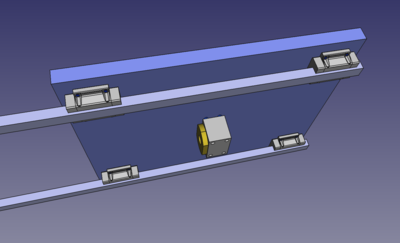

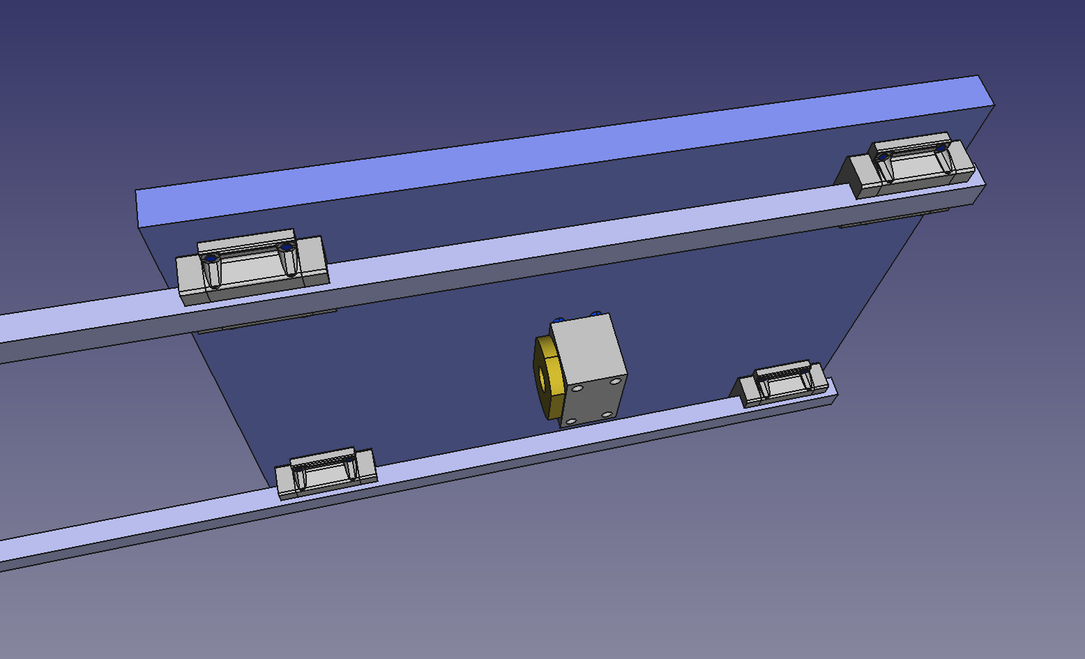

ono je to strašně jednoduché, cenová nabídka 1 cenová nabídka 2 porovnám a hotovo.. to si každý musí projít sám.. nicméně aby na něčem bylo připevněno lineární vedení tak ten povrch musí být minimálně frézovaný, určitě bych to nepokládal jen na válcovanou "křivou" desku ... já jen upozorňoval na to že tím frézováním nemusím jít skrz a může mi zůstat plocha celá

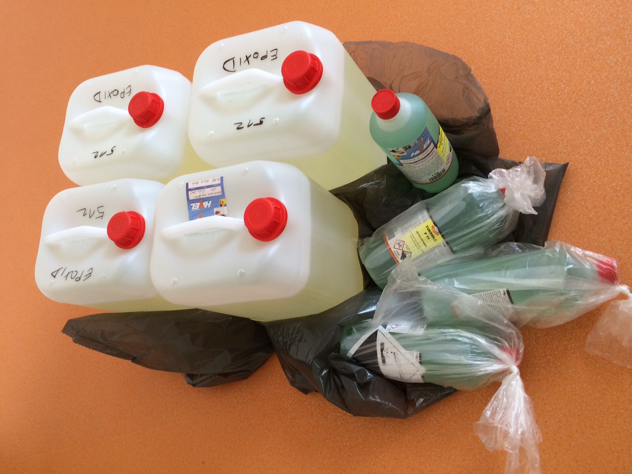

Tak som pozrel faktúru, vychádzalo to 6,6€/kg (CHs Epoxy 512) a objednával som http://www.epoxidy.sk/" onclick="window.open(this.href);return false;. Majú to v bareloch, načapujú koľko potrebuješ a odosielajú vo vedrách cez TopTrans.
Děkuji za informaci.
Nevydržel jsem a objednal ještě v pátek.
Při současném kurz mi kilo přišlo asi o 6 korun dráž, tedy na 186 včetně DPH plus 411 doprava.
Teď vyrazit někam na písek, místní stavebniny to asi nebudou vozi jen žlutý nebo bílý, i když už jsem viděl na internetu i jemný živec.

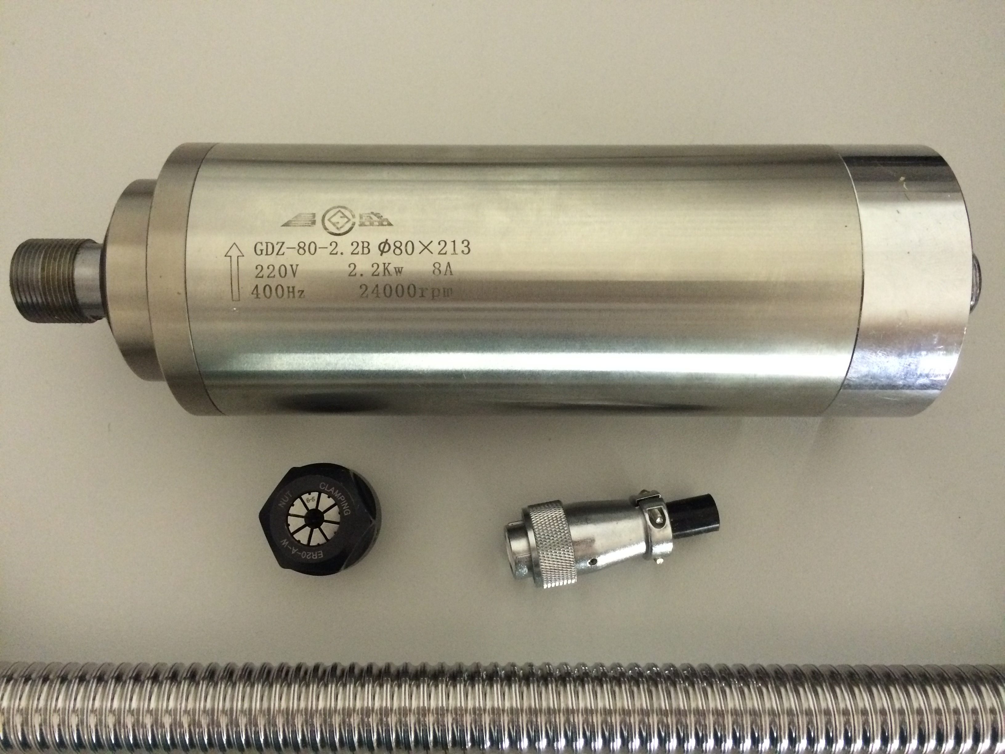

Ano prave kvuli problemum se clem a DPH jsem na aliexpressu zvolil UK.
0.003 jsem vicemene odhadnul, protože kdyz jsem s vretenem pomalu rukou otacel drncel dotyk tisicinoveho meridla v jedne setine, ale kdyz jsem zastavil rucicka se vratila vzdy do stejneho mista, coz delalo dojem na tisicinu presne Meril jsem to na vnitrku kuzelu s vyndanou klestinou.
Klestina v tom je s oznacenim 6-5 nevim co to znamena, ale 6 vrtak do toho jde pekne akorat.
Jak je na tom klestina s presnosti jsem nemeril.
Nemám měnič a tak si točím jen rukou, nikdy jsem takovou věc nevlastnil a zkušenost mám jen z bývalého zaměstnání, kde byly vřetena daleko větší jak na váhu tak i s otáčkama běžně přes 100 tisíc s mlhovým mazáním.
S těma se samozřejmě nefrézovalo, ale brousilo.
Píšu to proto, že mi sice připadá že při ručním rychlém protočení mého nového číňana jsou ložiska krásně tichá, nemužu ale se ubránit vzpomínce že ty profi vřetena se kterýma jsem přišel kdysi do styku při ručním otáčení nebyly slyšet vůbec.
kleština 6-5 udává že do ní upneš rozměry od 6 po 5mm ..
bylo by smutné kdyby ložiska řvali už při ručním točení
