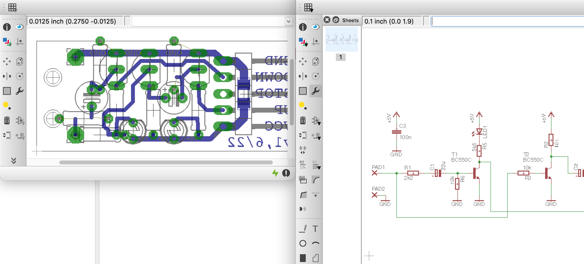

Měl bych další prosbu - lze hromadně vyměnit pouzdra součástek?
Příklad - změna všech odporů SMD na THT.
t256
Příspěvky: 2841
4. 7. 2022, 11:57
Muzes si bud upravit knihovnu ve ktere je dana soucastka, pak se ti po dotazu na aktualizaci zmeni vsechny, nebo prikazem replace kde si vyberes soucastku pro vymenu, ale pak musis kliknout na kazdy odpor ktery chces menit mysi. Ze by to umelo vymenit vsechny soucastky ve schematu o tom nevim, mozna by sel napsat nejaky script, ale vzhledem k prakticke pouzitelnosti takove funkce si nemyslim ze by to nekdo delal.. V kazdem pripade ti to rozhodi layout desky a jsou tam i jine omezeni.
Příspěvky: 8916
4. 7. 2022, 12:30

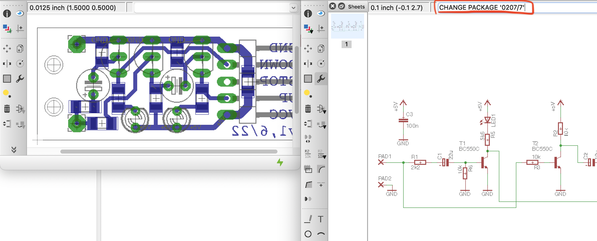

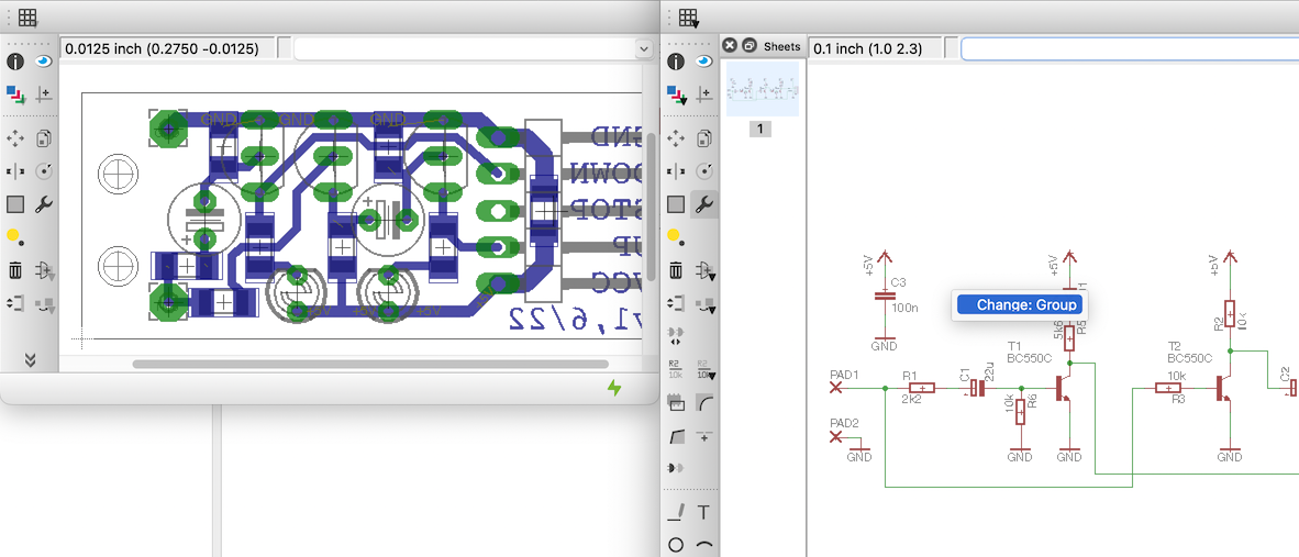

Cosi zvláštního na to má Eagle přímo zabudováno, můžeš tím změnit package celé skupině:
https://community.element14.com/product ... ll-at-once
Zvláštní je to tím, že tomu (v tomto návodu, možná to jinak jde, chtělo by to více prozkoumat) nezadáváš, kterou package má změnit, jenom na jakou, takže asi změní vše, co danou package umožňuje.

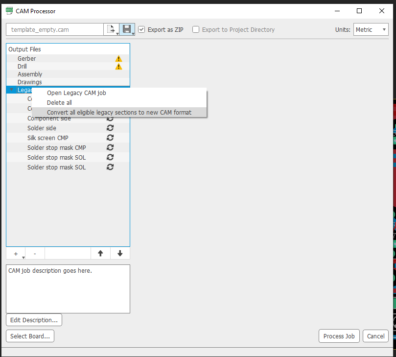

Narazil jsem na problém při genezi dat pro JLCPCB.
Nahrál jsem soubor z Eagle 7.7.
Plocha desky je větší než limit volné verze, při pokusu vygenerovat CAM data jsem narazil na problém.
Proto jsem se domníval, že nová verze CAM data s takhle velkou deskou nevygeneruje.
Hlásilo mi to toto:
Eagle problem 01.png (9.68 KiB) Zobrazeno 2685 x
Po dalším kliku to hlásilo toto:
Eagle problem 02.png (6.47 KiB) Zobrazeno 2685 x
Pri spuštění tohto JOBu se Eagle zasekl a přestal komunikovat
Na netu jsem si dohledal, že to je relikt ze staré verze, že polygon je tvořen spoustou čar.
Proto jsem vzal v potaz doporučení z prvního obrázku:
Po provedení tohoto fixu se data vygenerovala bez problémů.
Chtěl jsem se podělit o svou zkušenost.
Možná to někomu pomůže ;-)
