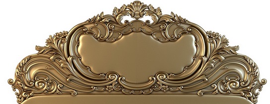

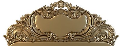

no za mnesic se vratim a mam zakazku na postel i nabitek do loznice takze masina bude mit furu prace.na vse virobky co mam virobene zaznamenavam cas obrabeni takze hned to uvidim i urcite ozvuse.azamo píše:No přesnost to drží podle zadaného parametru G64 P0.03 .
Takže v tom problém není .
Pokud to zrealizuješ tak napiš výsledný rozdíl celkem by mě to zajímalo .
U tak dlouhého frézování by to mohl být celkem zajímavý výsledek .
Jinak rozdíl je to opravdu velký ,myslím že se to rozhodně vyplatí .
