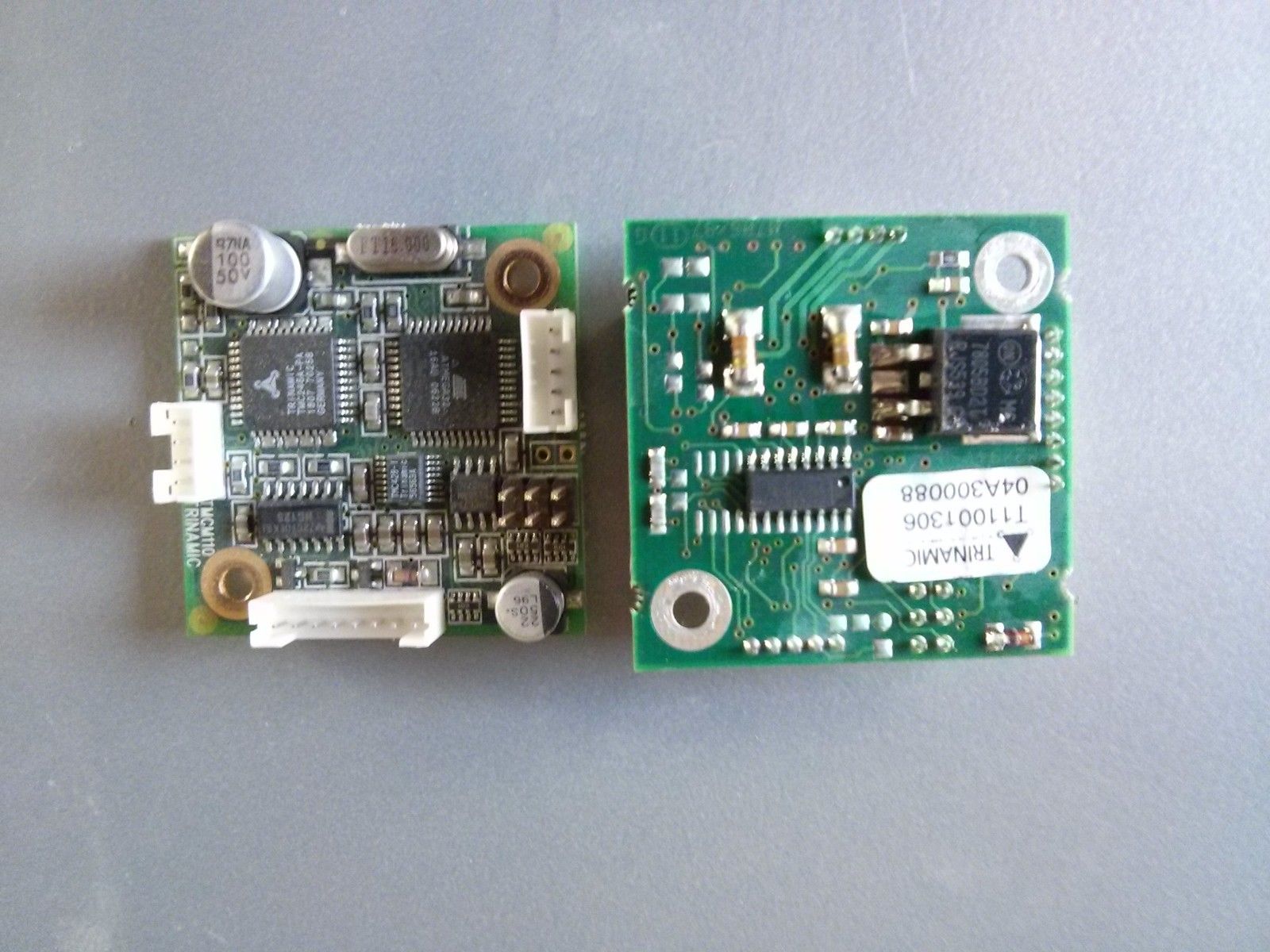

Aby ste ma pochopili, kupil som motor a driver, ktorý som chcel použiť spolu s pohybovou skrutkou na posun saní v určitých nastavených krokoch. Som strojný inžinier s velmi dlhou praxou, takže strojařina mi problémy nerobí. Ale při navrhu min. kroku 0,01mm som sa prave pre nezrovnalost v krokoch dostal do problemov. S krokovými motormi som nerobil, na to boli druhí odborníci. Preto som sa chcel uistiť, či je naprd alebo ja robím niečo zle.
Pripustime že straca kroky. Je možné, aby ich stracalo presne rovnako. Vysvetlím. 10 otačok po sebe a motor zastaví vždy, na rovnakom mieste 360°
Čo sa kontroly motora týka. Pripušťam, krutak som nemeral. Presnosť ostala.
Tu je obrazok controlera

Vexta C9845

Ten tvůj driver je hrozně přemoudřelý, čert mu věř.
Nemáš kolem sebe někoho, kdo má obyčejný driver např. s TB6560 (cena na eBay kolem 8 USD) nebo třeba Pololu (4 USD na eBay)?
Tyhle drivery si na nic nehrajou, kolik kroků tam pustíš, tolik jich provedou.
Vycházel bych z toho, že 18440 kroků na otáčku je špatně. Takže buď ten motor přetěžuješ a on ztrácí kroky (příliš velká max. rychlost, ale ještě spíš příliš velká akcelerace), nebo ti nestíhá zdroj, případně máš nějak hodně divně nastavený ten driver.

Ten trinamic je jediný , ktorý je podporovaný softwerom. Neostane mi nič ine, len nejako zistiť , ako ho nastaviť.

Začal bych tím, že bych nastavil velmi malou rychlost a hlavně velmi malé zrychlení.
A pak totéž naopak o dost větší, a porovnal bych, jestli je mezi tím rozdíl. Tedy jestli to závisí na dynamice jízdy.
Zkus na to dát ucho, vypadávající kroky nebo třeba přeskakující převodovku bys sluchem poznal.
No a samozřejmě pořádně přečíst manuál od driveru, a zkusit ho nastavit jinak (i když třeba nevhodně pro tvou aplikaci, jde o pokus).
Pokud by sis někde mohl půčit ten normální driver, tak bys aspoň hned věděl, jestli máš hledat problém v elektronice nebo mechanice.

Nastavenie: žial soft nastavuje microstep a axeleráciu. Rýchlosť nie, ta je stabilná.
Microstep je v čudu a axelerácia nemá vplyv na celu otáčku. Neviem ako to je v časti otáčky.
Ved to je to, čo som sa už pýtal. Je možne aby vždy stratilo ten istý počet otáčok. Ked s ním budem behať hore dole, vždy sa zastavi v rovnakých miestach. Mne sa to ozaj javí tak , akoby to tak malo byť. Čiže controler si robí svoju pracu. AKo je nastavený je iná vec
Kontaktoval som tvorcov programu, dostal som odpoved, že program do trinamicu pošle nastavený počet krokov a v tomto smere inu ulohu nemá.
