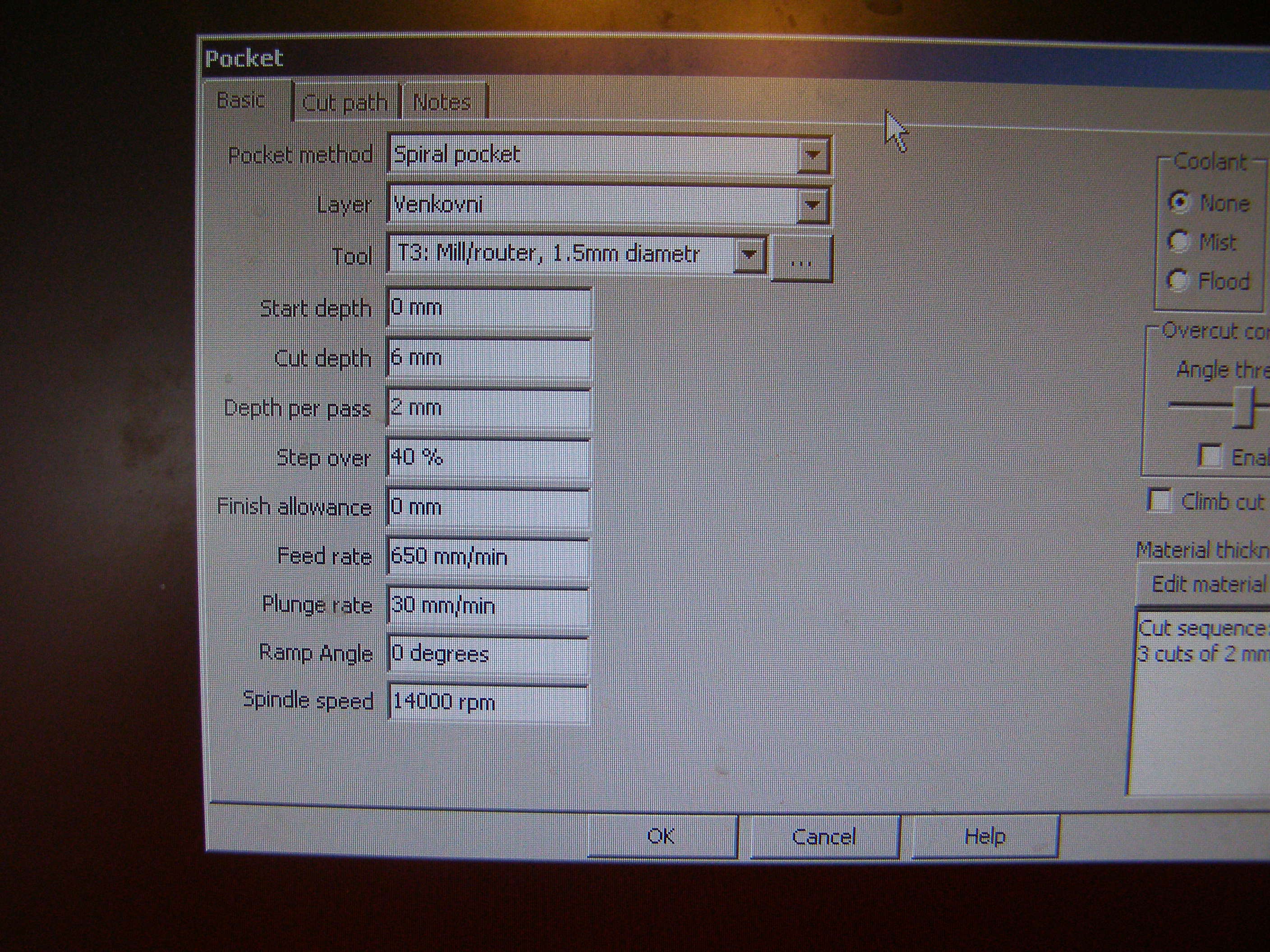

Pokud chceš kapsovat ,tak ten prostor ke kapsování musí být ohraničený čarami, nebo čárou ve stejné hladině. Čili pro kapsovámí, musí být uzavřený prostor. Pokud těch kapes chceš dělat více a každá bude mít jinou hloubku, tak každá kaspsa bude muset mít jinou hladinu, ke které přiřadíš v tabulce určitou hloubku, no a samo i tu hladinu. Čili pokud chceš kapsovat soustředné kruhy - libovolný počet, tak ke každému kruhu, musíš přiřadit hladinu ( samo, že to přiřazování hladin se provádí v CAD ) a v CAM přiřadíš ke každé hladině hloubku.Fotky se mě rozházeli, takže poslední foto je výkres v CAD na ploše v CAM. 2 foto je kapsování "vnitřní" - nastavení viz. foto 4 zhora. 2 foto od spodu je kapsování "venkovní" tj. od venkovních obvodů písmen do vnitřního rámečku - musí být nakreslené ve stejné hladině, viz. tabulka 2 foto zhora. A jako poslední frézování je doříznutí rámečku viz. 3 + 4 foto. Možná to z tohoto neumělého návodu pochopíš, pokud ne, klidně se ozvi. Ale osobní kontakt, by byl asi nejlepší. Rosťa

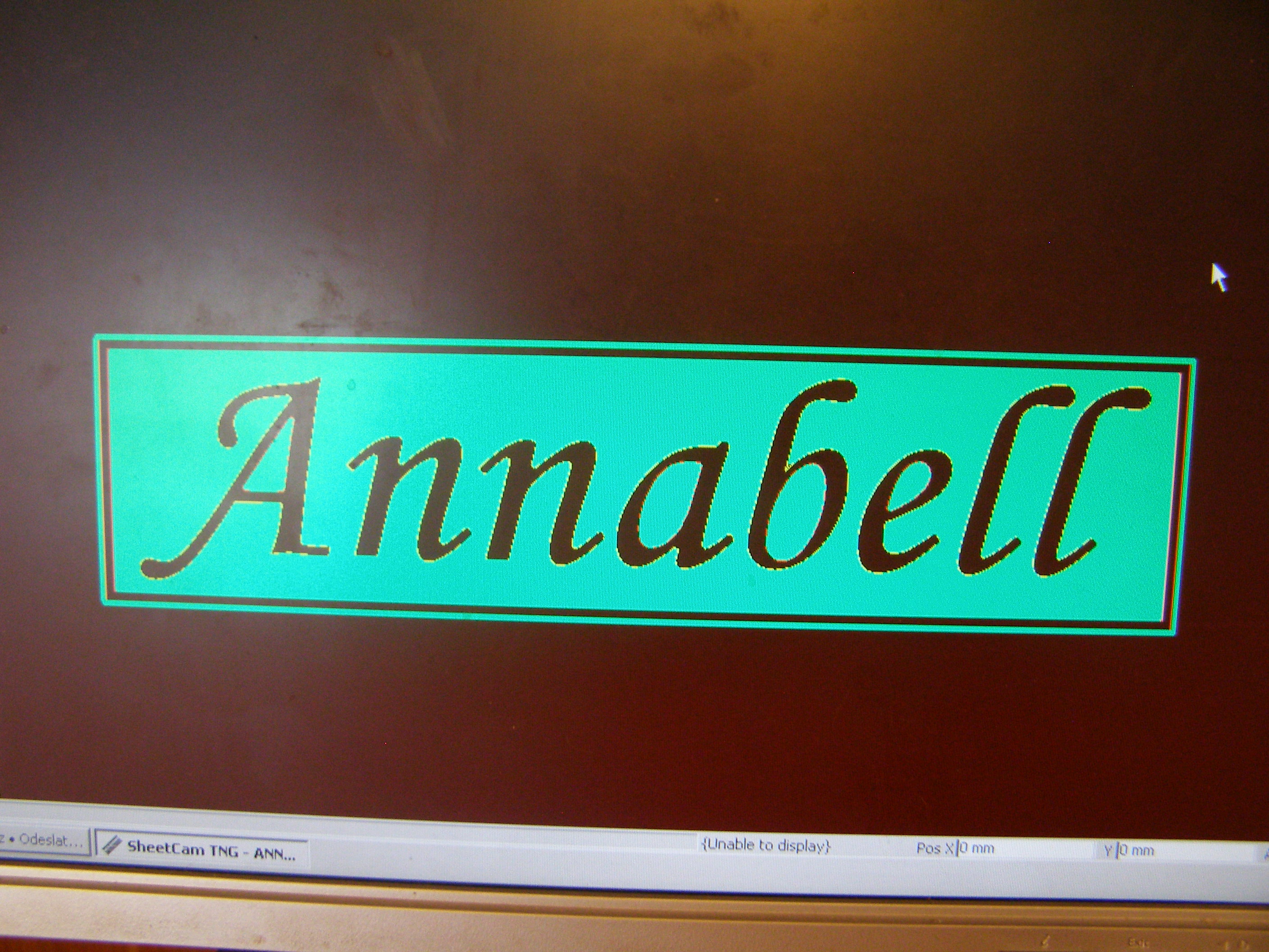

Nakresli si třeba čtvereček 100 x 100mm a doprostřed toho čverečku nakresli kolečko třeba 50mm vše v jedné hladině, hloubku kapsování nastavíš v nastavovací tabulce, klikni OK a prostor mezi kolečkem a čverečkem bude vykapsovaný - bude zeleně probarvený. Kolečko zůstane hnědé.
Nakresli si třeba čtvereček 100 x 100mm a doprostřed toho čverečku nakresli kolečko třeba 50mm, kolečko nakresli v jiné hladině - tu hladinu použij na kapsování, klikni OK a kolečko bude vykapsované tj. zelené, a okolí kolečka ke kraji toho čtverečku bude hnědé.

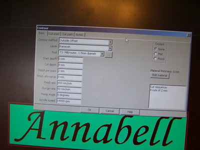

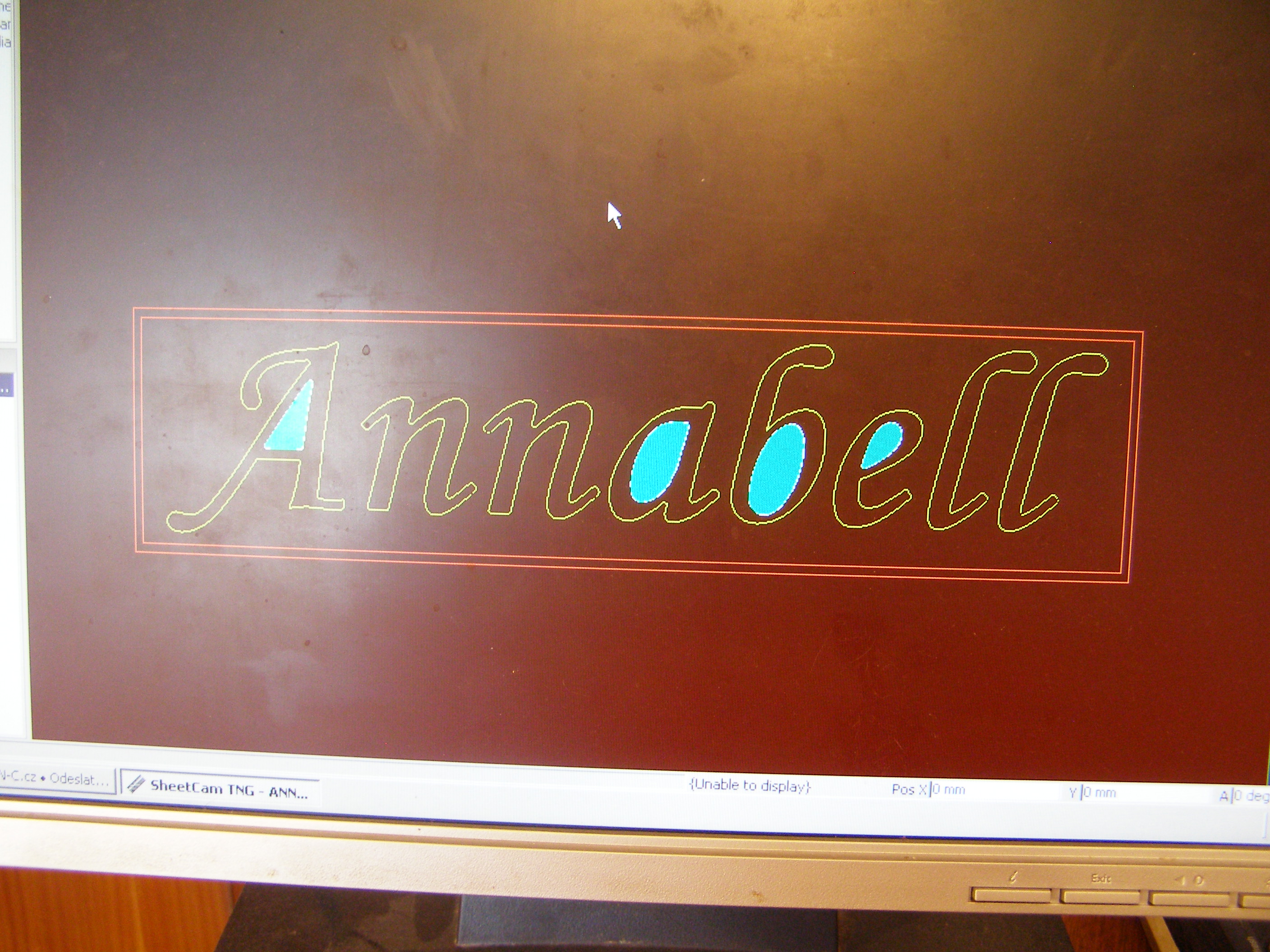

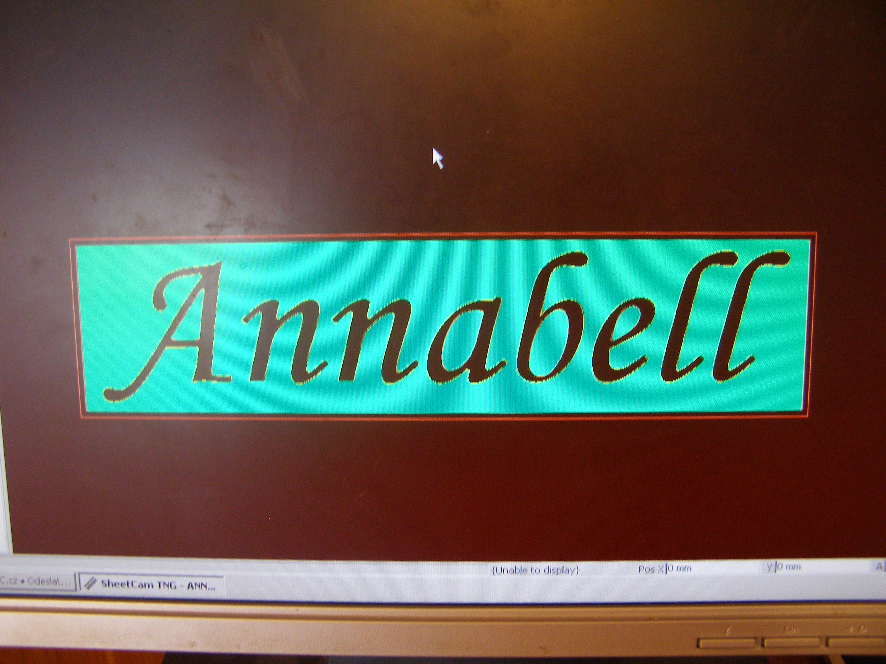

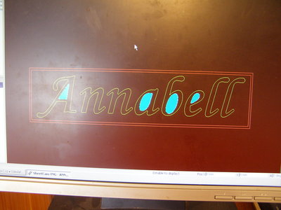

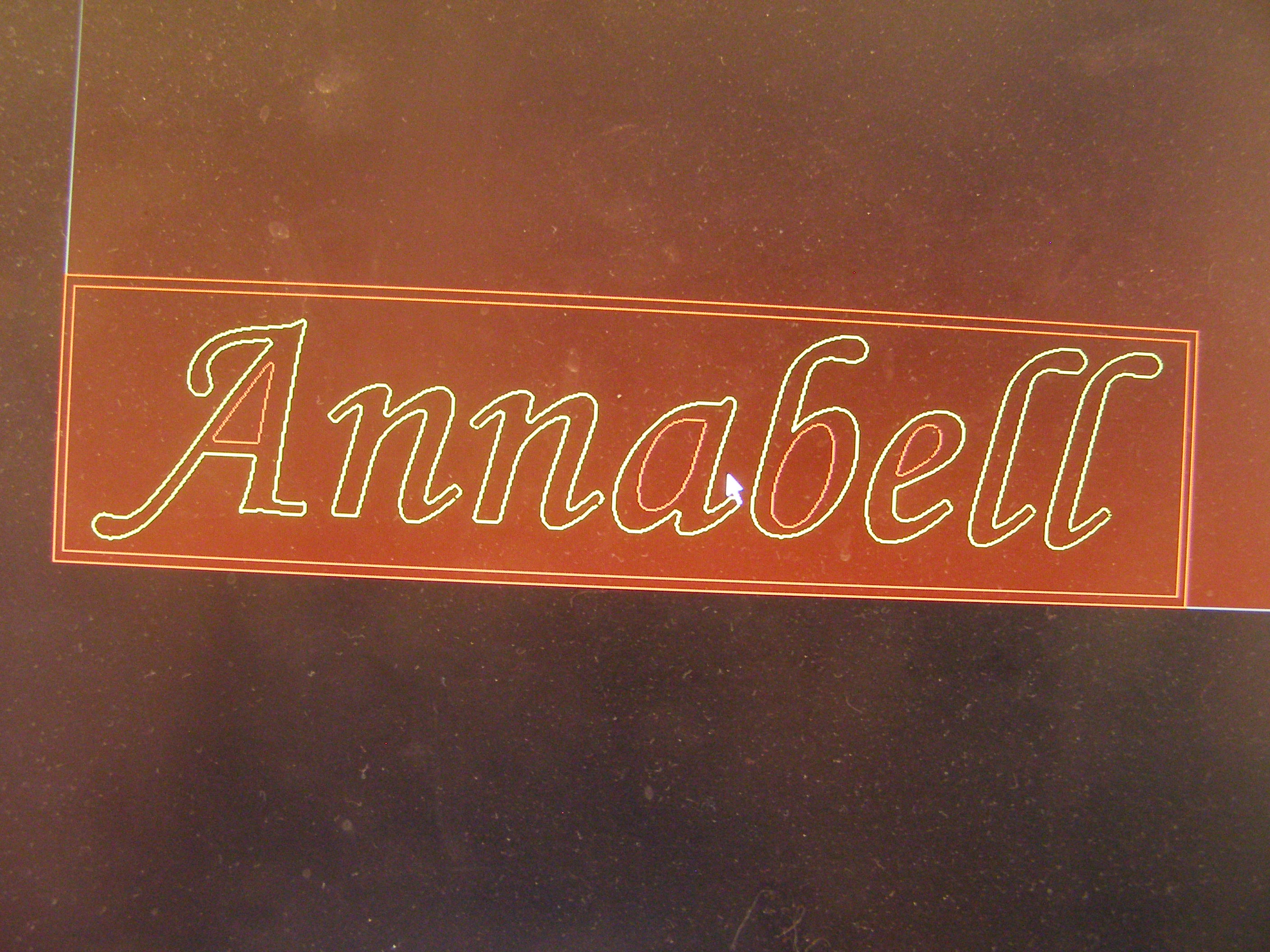

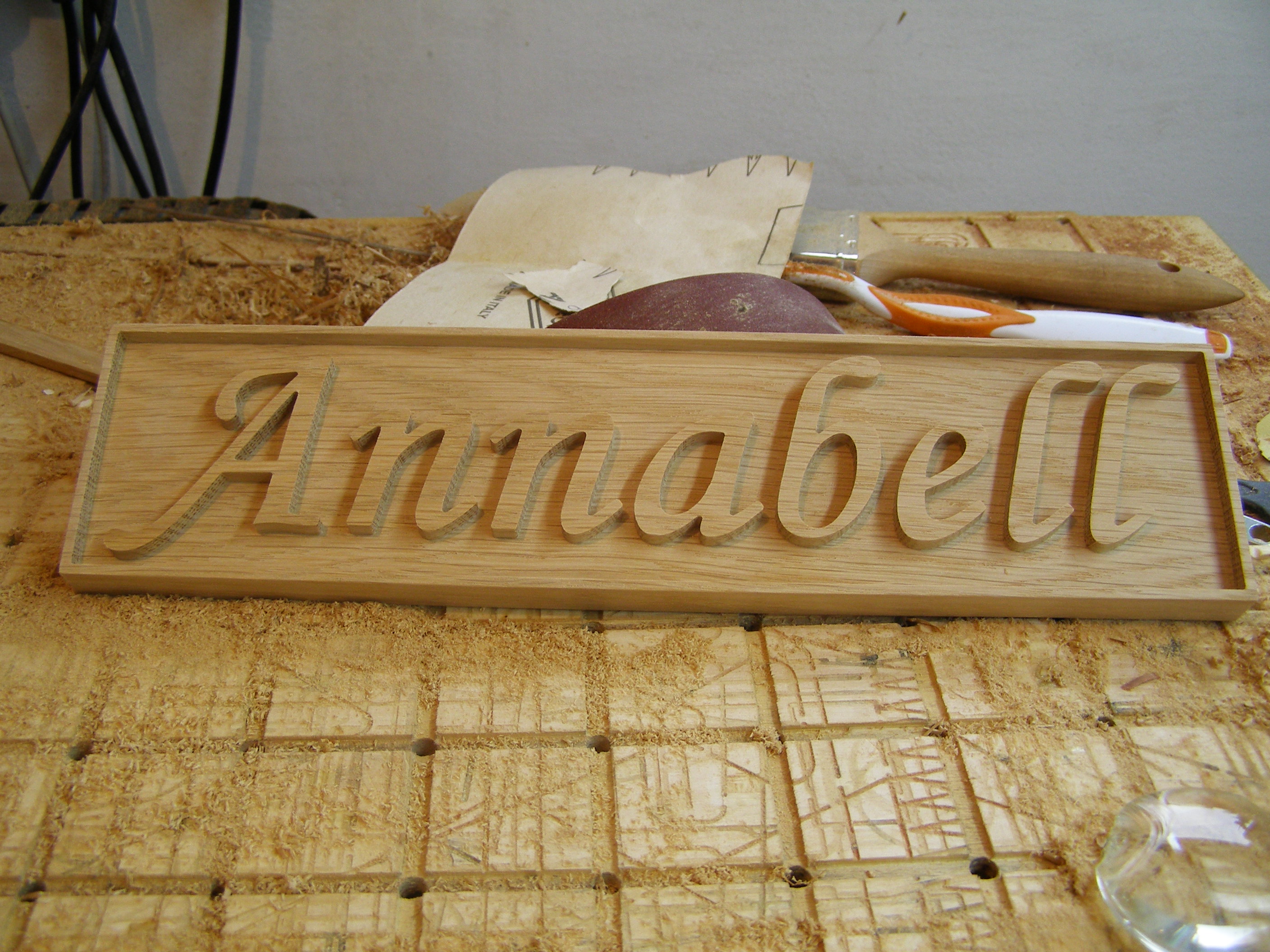

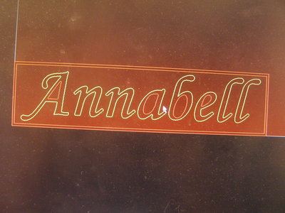

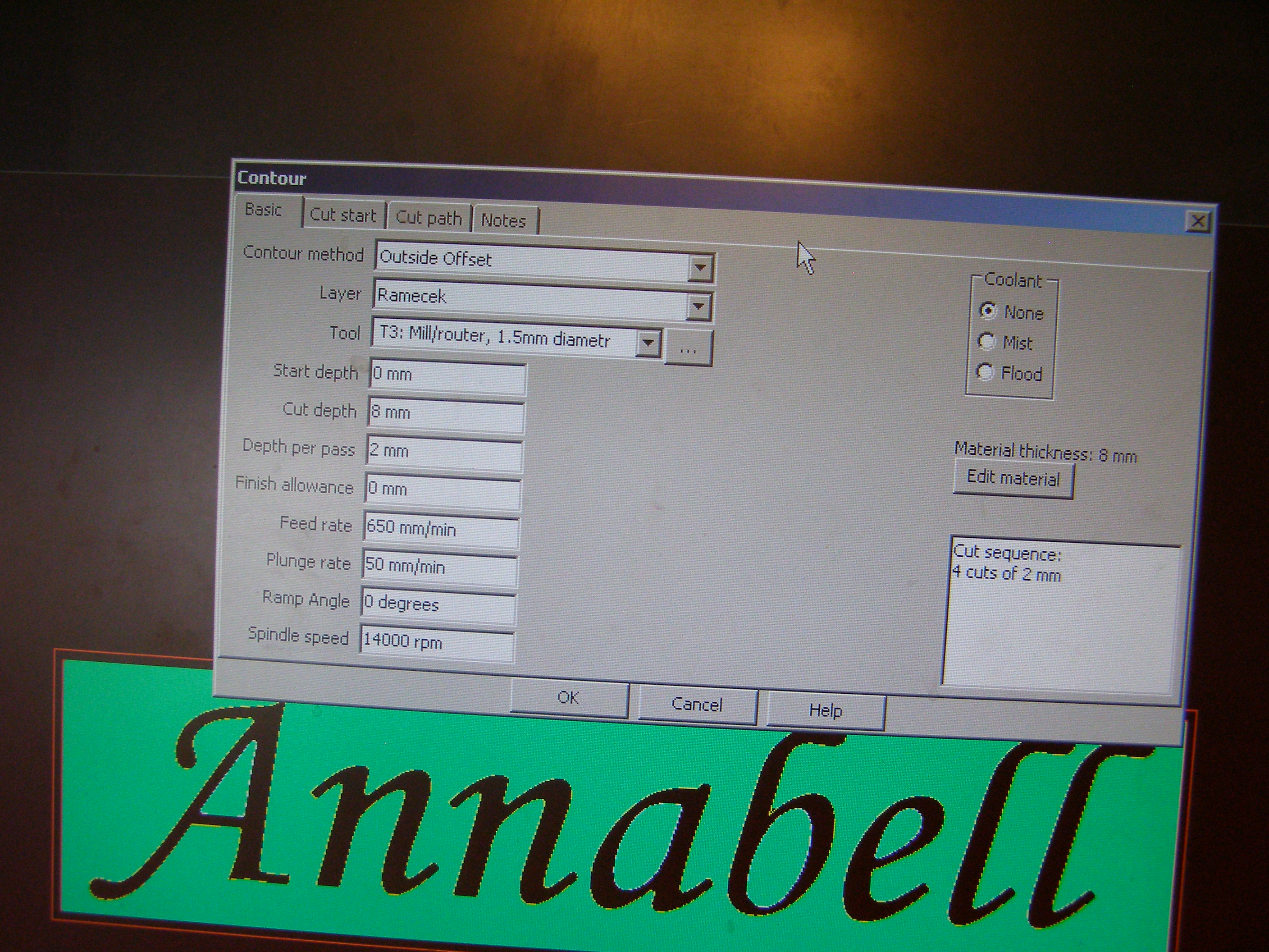

Snad už toto bude ještě více srozumitelné, než můj předchozí výklad. Ale šlo mě o to, že třeba taková jmenovka (Annabell) je vlastně skoro celá vykapsovaná, až na ten rámeček

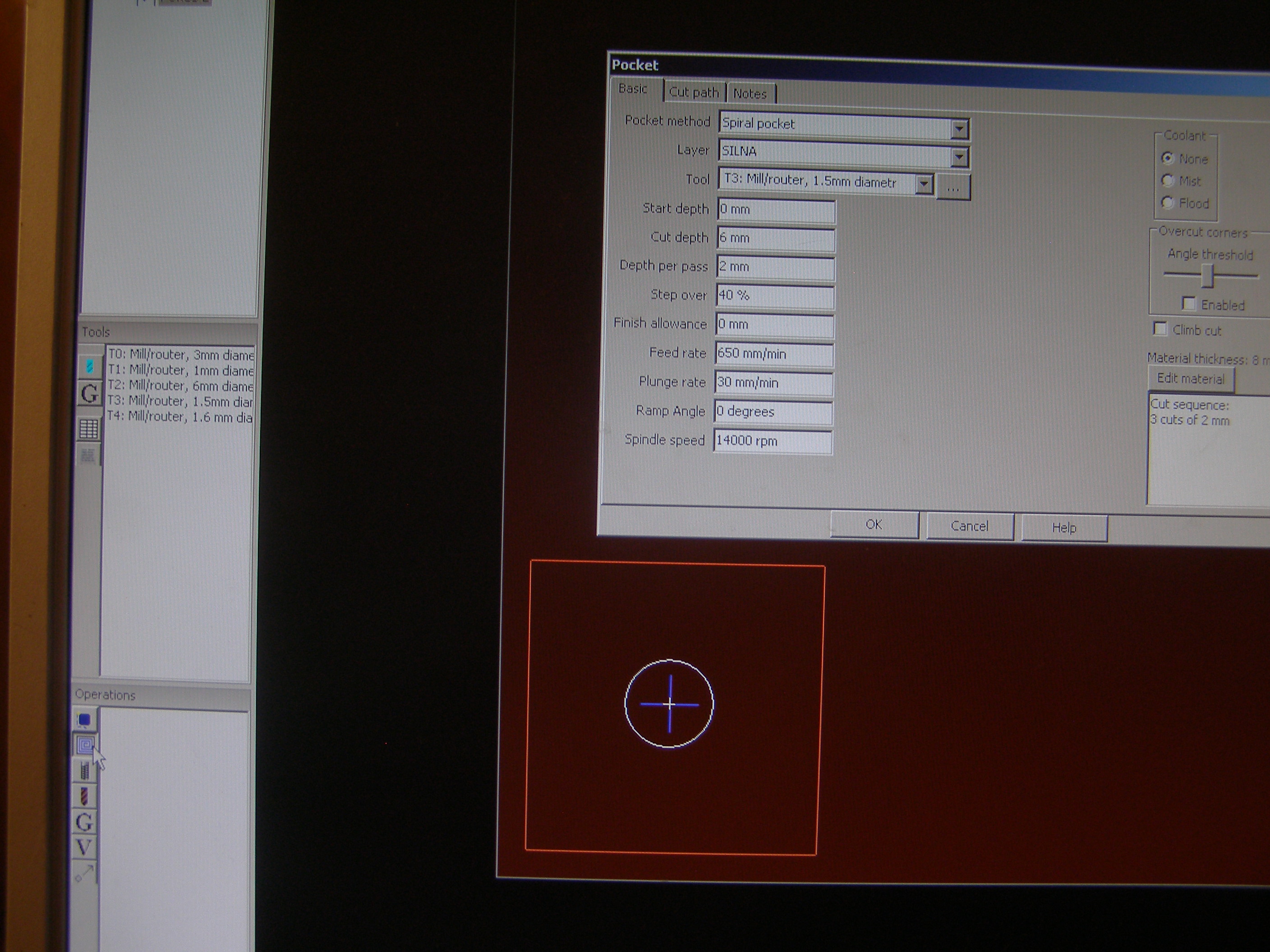

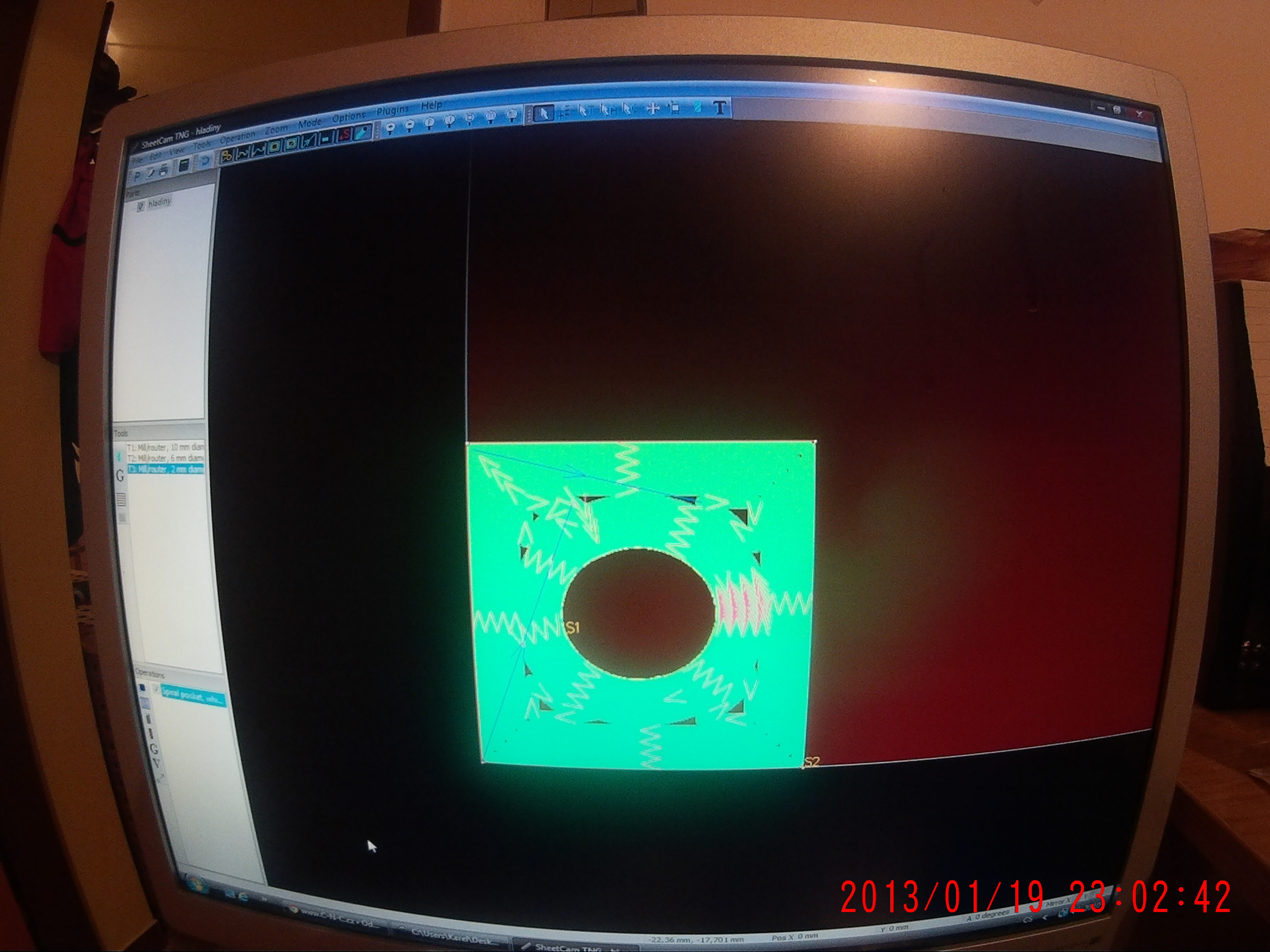

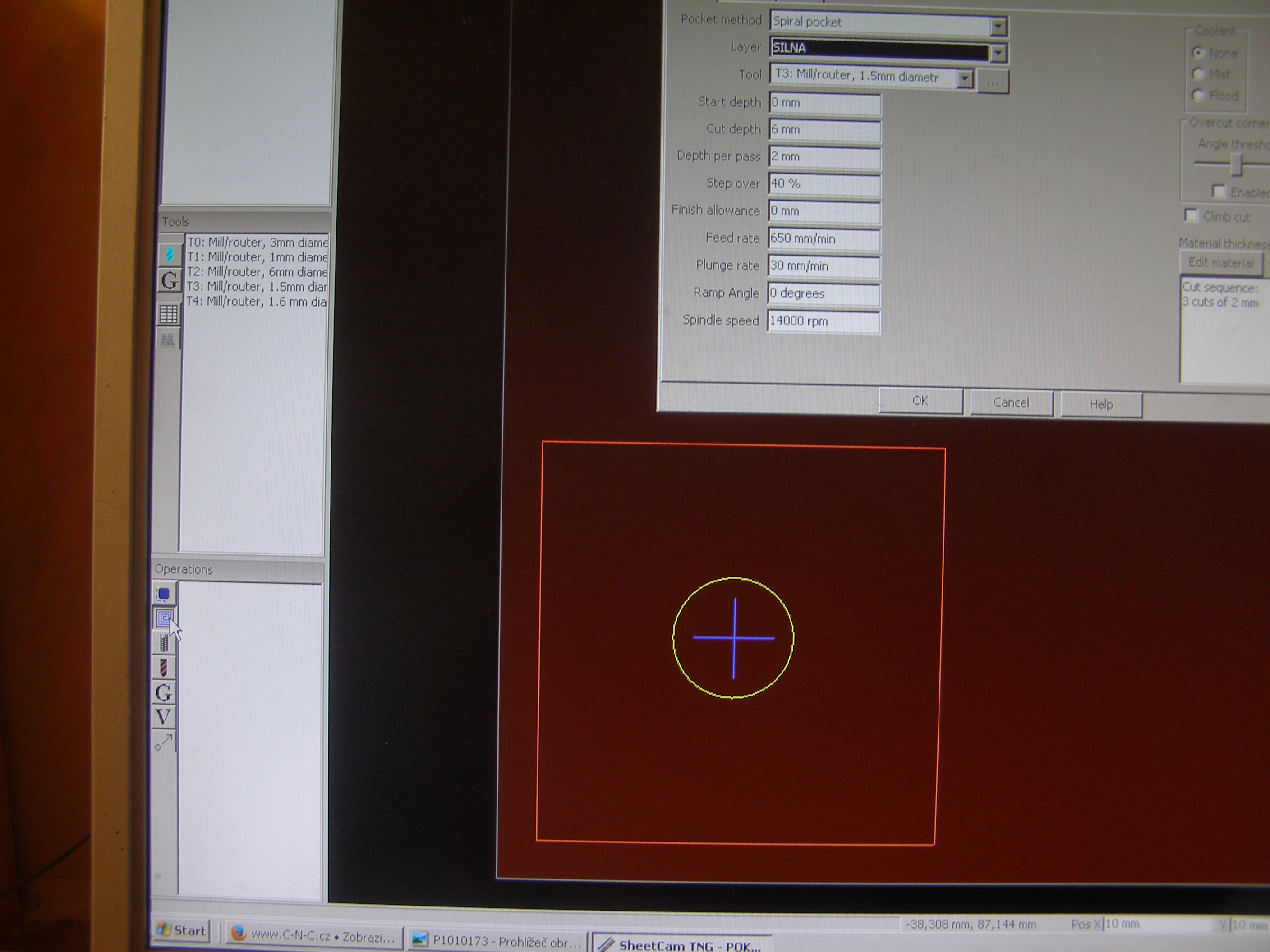

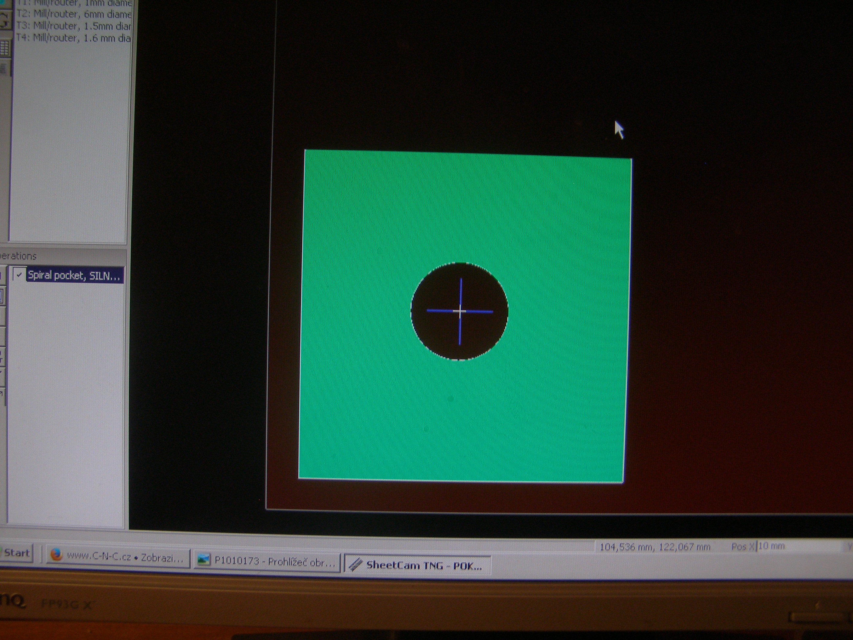

Takže si dáme znovu ten čvereček s kolečkem uvnitř, jak kolečko tak ten čvereček jsou nakreslené ve stejné hladině (SILNA) viz. první foto z plochy CAM,
na dalším fotu viz.druhé foto je vidět vykapsovanou plochu, má zelené zbarvení.

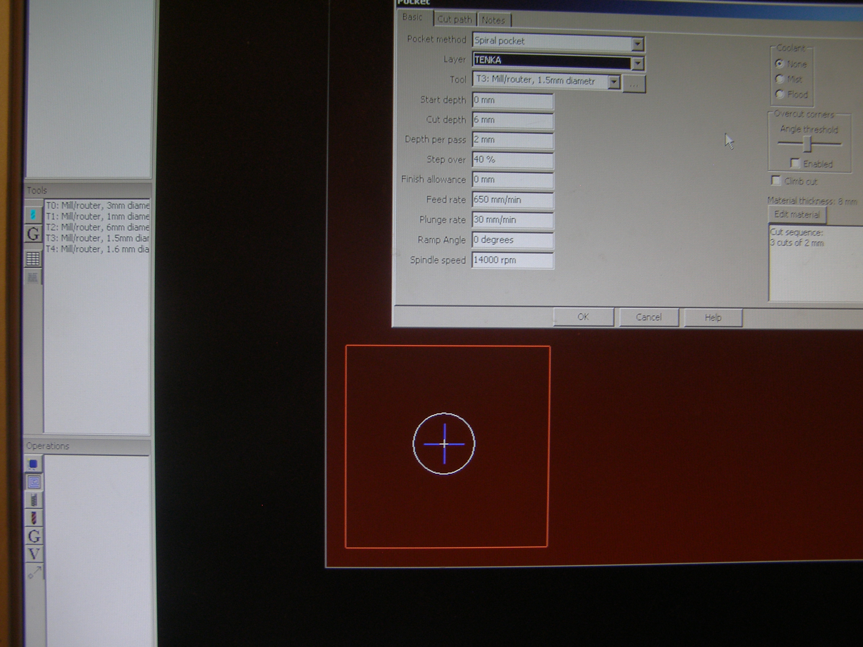

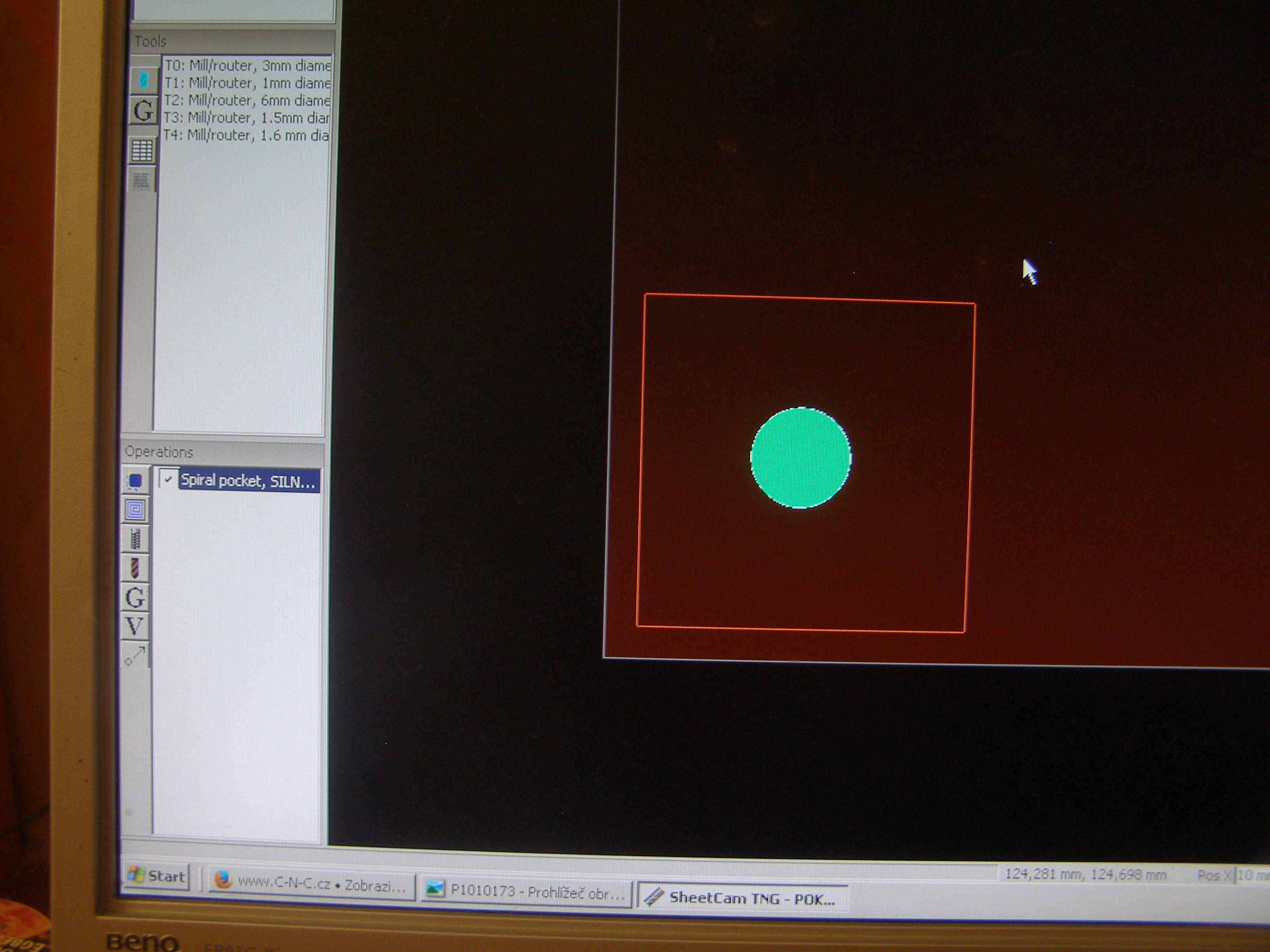

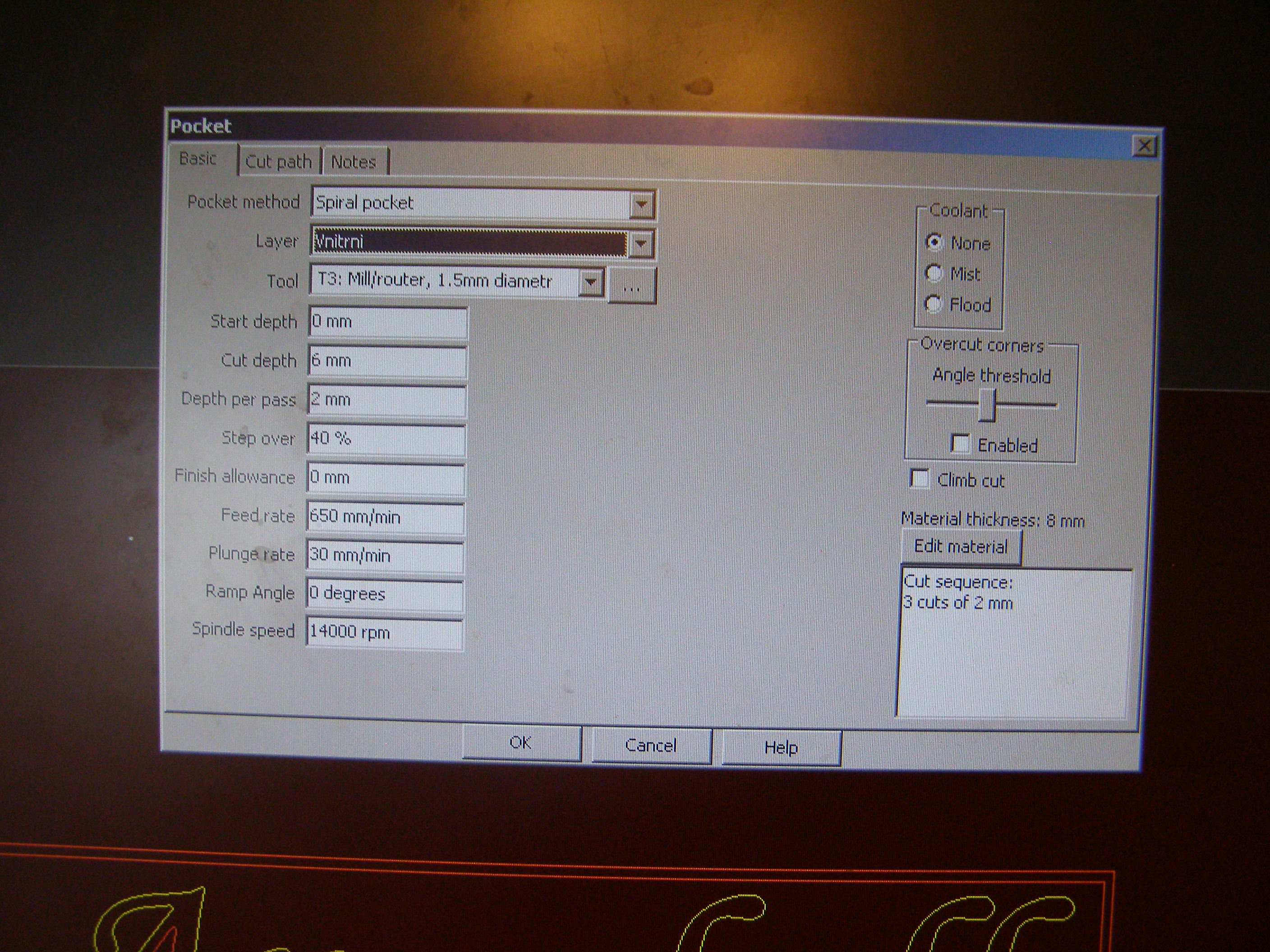

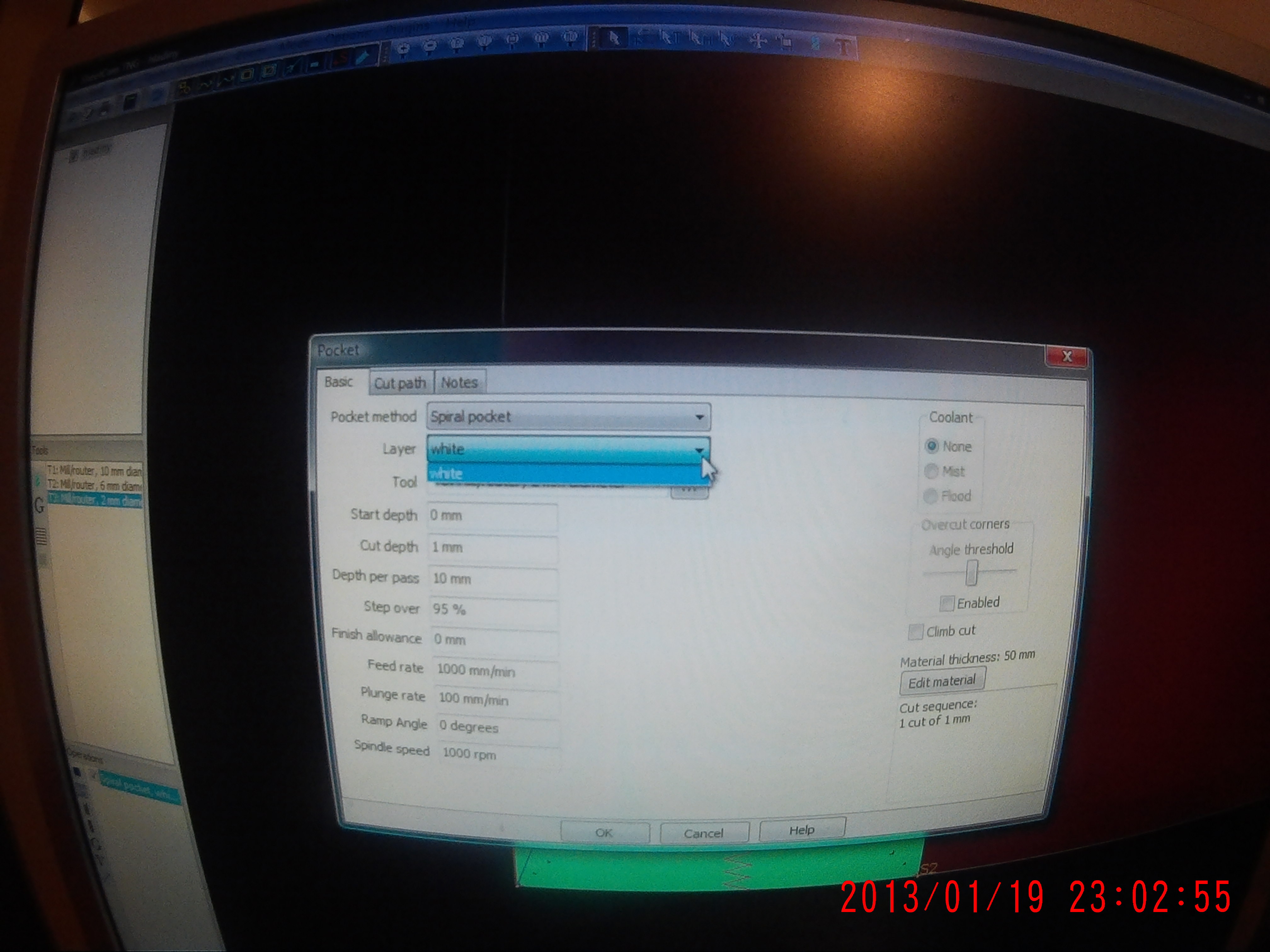

Takže si dáme znovu ten čvereček s kolečkem uvnitř, ale tady budeme chtít vykapsovat kolečko uvnitř toho čtverečku, kolečko bude nakreslené v hladině SILNA, a čtvereček bude v hladině TENKA ( hladiny si můžeme pojmenovávat jak chceme, ale potom je musíme správně přiřazovat k tomu co chceme frézovat). V otevřené tabulce pro to kapsování, jsem klikl na LAYER - aby bylo vidět, že tady jsou skutečně naimportované dvě hladiny. viz třetí foto , viz čtvrté foto , a vykapsovaný prostor toho kolečka, má zelené zbarvení viz. páté foto
Už je to trochu jasné, pokud ne, tak dojeď ke mě, Rosťa

Jen mi prostě V CAMU na roletě Layer nejde nic vyjet,jediná možnost která se nabízí po rozkliknutí rolety je Layer 0.

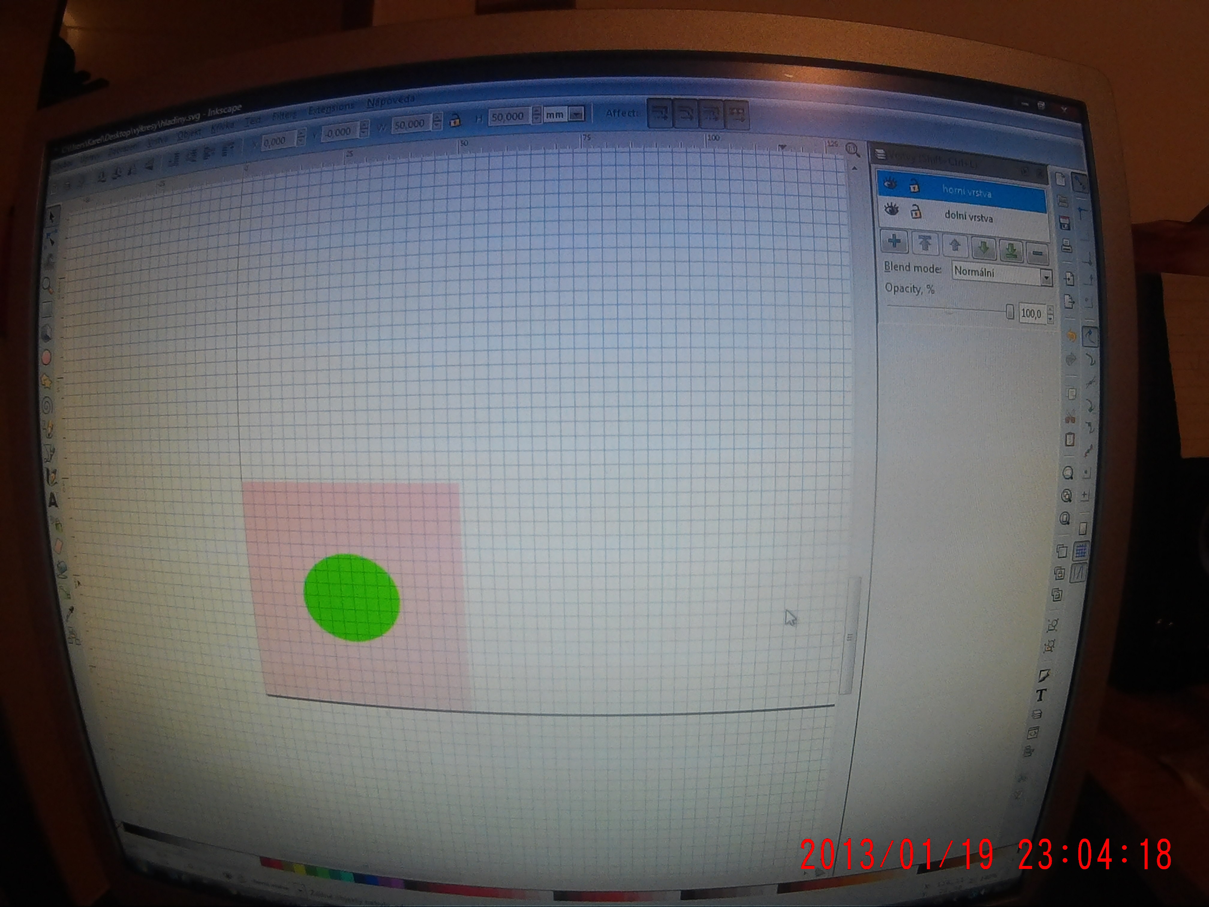

A můžu přitom mít v inkscape odemčených hladin kolik chci a v nich cokoli...
Ještě mě napadá že by se dalo v inkscape hladiny nějak pojmenovat ale ony samozřejmě pojmenované jsou automaticky-hladina 1,hladina 2 atd...
To není o pojmenování hladin, ale o přiřazování hladin k nakreslenému dílu. Já mohu v PROGECAD nakreslit třeba i dost složitý výkres v jedné hladině, a nakonec mohu přiřadit ke každé čáře jinou hladinu. A toto ty asi v tom INKSCAPE neumíš, nebo to prostě v tom INKSCAPE nejde. A nebo ten INKSCAPE má nějaký chybový export toho DXF. Takže chyba je někde v tom SW. Rosťa.
Chyba je asi v nastavení sheetcamu a týká se zobrazení hladin,po milionu pokusů se zdá že z inkscape to leze správně...
Dají se i v sheetcamu nějak "zamknout" hladiny?pakliže ano tak je mám zamčené.Ale nenašel jsem nikde v nastavení nic čím by se to ovládalo.

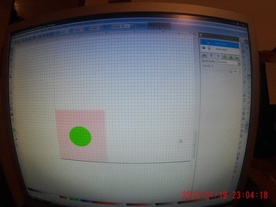

Na obrázku inkscape je vpravo nahoře tabulka se zobrazením hladin,ty s "otevřeným okem" se exportují.
