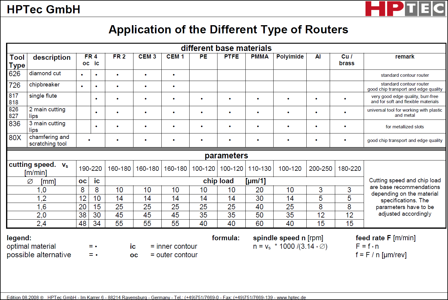

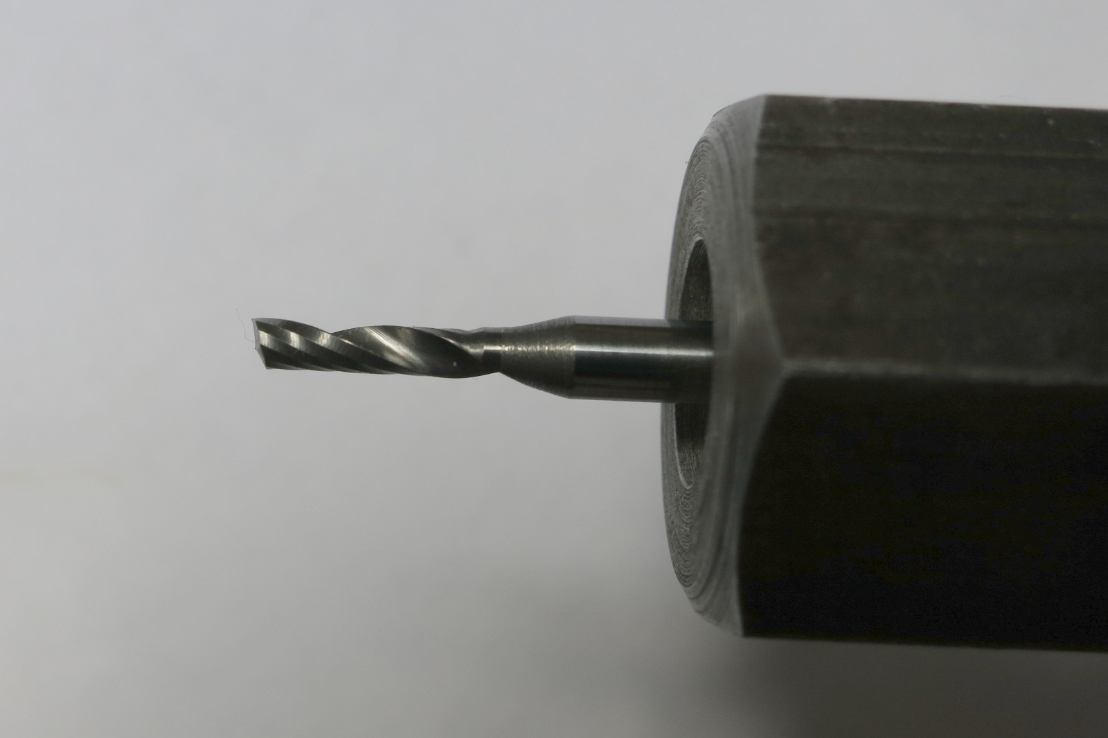

Frézičky před časem dorazily, vypadaj líp, než na fotkách z aukce, zkusím se ještě jednou zeptat, co přesně je to za geometrii břitu (na co je to vhodné, jak se tomu počítaj řezný podmínky)?
Prosím :) Děkan, T.
Příspěvky: 10119
24. 6. 2016, 6:33
na všechno měkký kde je problém s odvodem špon,třeba plasty .
Příspěvky: 8916
24. 6. 2016, 6:46
Jaká by měla být řezná rychlost, platí zhruba to, co tady pro 817/818?
Šel by i dural?
Dík, T.
Příspěvky: 8589
24. 6. 2016, 9:21
já podobné na dural používám, nicméně ve slově podobné může klidně být i něco jiného.. já používám tvrdokovovej widim z alicontoolu, kterej pomlouvaj vedle a funguje..dokud to nevyzkoušíš tak to stejně nezjistíš :D

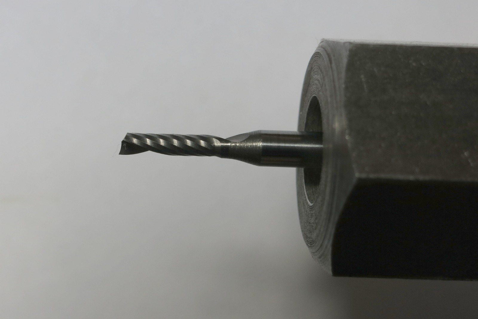

Chci koupit úzké gravírovací frézy (gravíruju do duralu a chtěl bych zkusit i gravírování motivu PCB), má smysl upřednostnit titanový povlak?
http://www.ebay.com/itm/10x-Titanium-Co ... 1140160716
vs.
http://www.ebay.com/itm/10x-Premium-Qua ... 1037967745
Nejde o to, že ty bez povlaku stojí o pade míň, ale mají kratší břit (menší házivost a vyšší pevnost).
Dík, T.
EDIT: No, možná ten břit neni o moc kratší, ale tužší by být měl.
Příspěvky: 22404
15. 11. 2016, 8:18
oboji ma 10 stupnu
bude to tuhe +- stejne
povlak patrne nevyuzijes
se spatnym vretenem nebo ruznejma zacatecnickejma chybama ho stejne nestacis osoupat
doporucuju spis pohledat nastroje se sirsi spickou
tyhle maj mit 0.1 a to je dost choulostive
slezak77
Příspěvky: 1152
Registrován: 1. 6. 2012, 6:45
15. 11. 2016, 8:42
http://www.banggood.com/20pcs-0_1mm-101 ... mds=search" onclick="window.open(this.href);return false;
Já jsem si koupil tyhle, jsem s nimi spokojený. Né, že bych tedy denně sjížděl kilometry gravírování, ale nějaké plexi a mosaz už sem jel a to pouze zatím jedinou 10ti stupňovou stopkou, ostatní si zatím velebí v krabičce. Hlavně nezapomenout rampu.

robokop píše:oboji ma 10 stupnu
Přišlo mi, že na těch nepovlečenejch je užší část břitu kratší, ale velkou roli by to asi stejně nehrálo.
robokop píše:povlak patrne nevyuzijes
Třeba už to budu dělat dobrym vřetenem, nakupuju dopředu, než vypukne vánoční šílenství.
robokop píše:doporucuju spis pohledat nastroje se sirsi spickou
Širší už mám (60° 0.3mm), na PCB by to ale mohlo bejt už moc.
slezak77 píše:http://www.banggood.com/20pcs-0_1mm-101 ... mds=search
Hmm, zajímavej tip, našel jsem i na ebayi. Jaký jsi měl vřeteno a řezný podmínky?
Dík, T.
slezak77
Příspěvky: 1152
16. 11. 2016, 4:51
Vřeteno ATAS, řezné podmínky podle té kalkulačky tady s fóra: CutingSpeeds nebo tak nějak, bral jsem ji jako 0,1 jednobřit.
Příspěvky: 8916
17. 11. 2016, 2:58
Díky za re! Teď koukám na tento typ, plnohodnotná stopka začíná už cca 11mm od hrotu, to je oproti těm ostatním docela velkej rozdíl.
EDIT: Objednal jsem (poslední dva sety, snad to klapne)

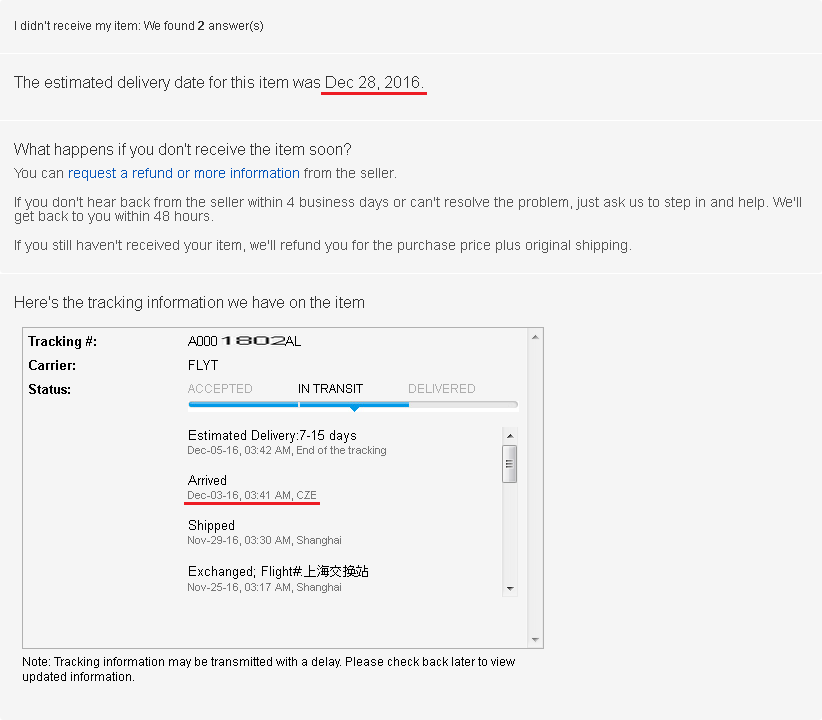

Zdar, frézičky jsem objednal (dvě krabky) a skoro to vypadá, že už od 3. prosince minulého roku jsou někde v Čechách, ke mě se ale stále nedostaly. Myslíte, že jsou třeba u celníků? Cena byla cca 2*9USD, takže ještě pod limitem. Co dělat, má cenu někam volat? Na naší poště pro mě žádnou nedodanou zásilku nemají. Dík, T.
Příspěvky: 3802
Bydliště: Havl. Brod
10. 1. 2017, 11:52
napiš prodejci, že to stále nedorazilo
(moje zkušenost s podobným termínem odeslání)
on mi navrhl, že to pošle podruhé - to jsem odsouhlasil
zhruba 14 dní v novém roce došla původní zásilka (dle razítka odeslání)
ta opakovaně "poslaná" nedorazila nikdy
proto - navrhni vrácení peněz, pokud má dost prodejů tak to odsouhlasí a vrátí
pokud ti to pak dorazí, můžeš zase poslat pěníze zpět
Příspěvky: 6947
10. 1. 2017, 11:59
zásilky z číny i skoro dva měsíce staré začínají chodit teprve teď po novém roce a to podle sledování leží už čtrnáct dní někde v Čr
takže problém je na naší straně
