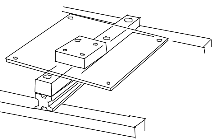

Je to přichyceno na třech bodech. Představoval jsem si, že by se hliníková deska přišroubovala k hiwin vozíčku - čili 4 body někde uprostřed. Oni to mají tak, že přišroubovali ne vozíček ale kolejnici na dvou bodech a pak k ní přidali ještě rameno na ten třetí šroub. Připadá mi to komplikované. A neměla by se ta kolejnice podkládat?

prochaska: aha, chápu to správně, že ty kolejnice se podkládají proto, že nemusí být rovné a ten podklad (zfrézovaný) je rovný a jakoby ty kolejnice narovná - ale to je potřeba jen pro velkou zátěž, která se na 3d tiskárně neprojeví?
4rest: ok, no ještě jsem takový stoleček neviděl. Bude to asi speciálně vyrobeno na míru pro ty Felix tiskárny. Ale jestli se to prohne pod tíhou plastu tak to se mi zdá nějaké divné a nebo nemám odhad. Každopádně super je, že je lehký!
Jak vlastně měříš tu rovinatost? Je to pomocí nějakého takového budíku, který jezdí po nějaké super rovné ploše? Chtěl bych si ho pořídit a našel jsem různé za různou cenu 700 - 3000 Kč. Váhám, který je dobrý, nebo aspoň která značka.
0,15mm se mi zase nezdá tak hodně, že už je potřeba výměna, způsobuje ti to nějaké problémy?
Ještě řeším jednu věc. Na cncshopu jsou u kolejnice HGW15CC uvedeny šouby M4 x 16 a u kolejnice HGW20CC šrouby M5 x 18.
Když se podívám na schéma, tak malé d = 4.5 mm a u druhé kolejnice d = 6 mm. Znamená to, že šroub M4 má vůli 0.5mm u té první a u té druhé M5 vůli 1mm ?
Chtěl bych tu kolejnici přišroubovat k hliníkovému profilu HFS5-2020 a ten má díru 6mm. Kolejnice HGW20CC by na ten profil seděla, ale šroub M5 by plaval v kolejnici i v profilu. Muselo by se to hodně dotáhnout. Pak bych na ten vozík přišrouboval hliníkový stoleček a byla by hotova jedna osa

Neviděl bych to na tíhu plastu, ale teplotní deformaci, když máš ohřátý stolek na 110°C tak se to může polamu deformovat.
Jednoduše upnu hodinky od sometu to držáku a párkrát přejedu osou ve směrech x a y manuálním řízením.

Kolejnice se podkládají, když se "honí" setiny a tisíciny milimetru. Kolejnice jsou (typicky) rovnější než pouhá frézovaná drážka a podkládají se aby se naopak nezkroutily a aby byly rovnoběžné a ležely ve stejné rovině.pcz píše:prochaska: aha, chápu to správně, že ty kolejnice se podkládají proto, že nemusí být rovné a ten podklad (zfrézovaný) je rovný a jakoby ty kolejnice narovná - ale to je potřeba jen pro velkou zátěž, která se na 3d tiskárně neprojeví?
Odhaduju, že u té odlehčené hliníkové podložky to spíš dopadne tak, že kolejnice naopak narovná podložku
Šroubový spoj v základu funguje tak, že šroub k sobě přitiskne součástky a ty na sobě pak drží vlastním třením. Pokud to tak nejde z nějakého důvodu udělat, musí se použít lícovaný šroub + přesná díra, kolík, nějaká boční opěrka a podobně.pcz píše:Když se podívám na schéma, tak malé d = 4.5 mm a u druhé kolejnice d = 6 mm. Znamená to, že šroub M4 má vůli 0.5mm u té první a u té druhé M5 vůli 1mm ? Chtěl bych tu kolejnici přišroubovat k hliníkovému profilu HFS5-2020 a ten má díru 6mm. Kolejnice HGW20CC by na ten profil seděla, ale šroub M5 by plaval v kolejnici i v profilu. Muselo by se to hodně dotáhnout. Pak bych na ten vozík přišrouboval hliníkový stoleček a byla by hotova jedna osa
Pro tyhle účely by měl stačit nějaký obyčejný, třeba http://www.sometcz.com/obchod/indikator ... -3x0-01-mm.pcz píše:Jak vlastně měříš tu rovinatost? Je to pomocí nějakého takového budíku, který jezdí po nějaké super rovné ploše? Chtěl bych si ho pořídit a našel jsem různé za různou cenu 700 - 3000 Kč. Váhám, který je dobrý, nebo aspoň která značka.
Aha já myslel, že tlakem ze strany by to mohlo ujet, když je to šoubované. Tak to je super, takže z hliníkových profilů by šel postavit tuhý stroj.
Vrtá mi ještě hlavou jak se ty vedení seřizujou. Když dám lineár na hliníkovou navrtanou desku, tak to může být navrtané křivě (což je asi normální, nikdo nenavrtá setiny nebo mikro přenost), takže ta kolejbude na desce natočená šikmo a nebude na ní ležet na cele ploše. Okem to asi nepůjde vidět. Přišroubuje se to a pak se navrtá díra pro druhe vedení, aby se mohlo otáčet na šroubu (tnz. aby se mohl nastavit směr). Vezme se ten číselný indikátor, připevní se nějak na vozíček na té přišroubované kolejnici a druhá kolej se natočí tak, aby byla přesně paralelně s tou druhou a až pak se to vrtne? Nebo se to navrtá přišroubujou se kolejnice, ale díky té vůli 1mm na šroubek to lze dostavit a pak se to přitáhne. To by znamenalo, že umístění děr na šrouby musí být v toleranci aspoň do 1mm. Nechápu, že se tady na fóru řeší setiny a víc. To snad doma ani nejde udělat.

vrtat díry s přesností do 1mm zvládne každej zámečník po deseti pivech ručně .. pokud k tomu ale budeš přistupovat takhle, tak si to radši nech někde udělat.. není problém do toho stolku zafrézovat dvě rovnoběžné hrany (pro každou kolejnici jednu) ke které to přitáhneš a budeš to mít "rovně"

Úchylkoměr uchycení má, to je ta upínací stopka (obvyklý průměr 8h6). Za tu se upevňuje do stojánku (http://www.sometcz.com/obchod/stojanky- ... ni-aretaci) nebo třeba nějakého speciálního přípravku, některé úchylkoměry se dají upnout i shora do vřetena (ale to se obvykle řešívá jinak). Nevím na co všechno ho chceš používat, ale myslím, že pro tebe bude vhodnější ten setinový. Taky je vcelku zbytečné se pídit po nějakých drahých produktech, když mi to slouží jen pro zjištění rovné/křivé
Je dobré vědět, že existují i páčkové úchylkoměry http://www.sometcz.com/obchod/indikator ... -1x0-01-mm (mají tam i levnější), ty jsou možná trochu univerzálnější, ta páčka se dá různě sklopit, takže se dá měřit i "za rohem". Samozřejmě nejlepší je mít oba a to každý v setinovém i tisícinovém provedení a pak ještě jednou totéž v digitální verzi

Nějak mi z toho všeho vyplynulo toto: hiwin 20mm kolejnice s vozíčkem k ní je přišroubovaná hliníková deska. Pro 3d tiskárnu by to bylo asi ok, že? Ale pro cnc - řekněme takové malé hobby lowcost mikro cnc na stůl? prochaska: co je teda lepší, páčkový nebo ten kuličkový - chtěl bych s tím měřit rovnost povrchu, souběžnost stran - v mikro tam žádný do 2 litrů nemají. Proč je vlastně vhodnější ten setinový a ne mikro, vždyť ten mikro musí být přesnější.

Pro mikrocnc by to asi takhle šlo, ale muselo by to být opravdu mikro (délka pojezdu srovnatelná s šířkou kolejnice, ...).
Setinové hodinky bych použil proto, že celkový rozsah tisícinových bývá 1 mm, setinových 10 mm. U zmiňované desky prohnuté o 0.3 mm se při přejezdu protočí tisícinové hodinky třikrát dokola a v tom už se člověk blbě orientuje. U setinových je to třetina otáčky ručičky, tam už se dá uhlídat, odkud kam ručička poskakuje a o kolik to mám podložit (například). Na tisícinové hodinky se křivě podívám a ukazují něco jiného (doslova - přiblížím obličej ke stojánku a ten se jen vyzařováním tělesného tepla natolik prohne, že je to na ručičce vidět).
Jestli použít klasické hodinky nebo páčkové je jen otázka polohy při použití a měřicího rozsahu (páčkové mají menší), jinak pro tyhle základní účely je to asi fuk.

4rest: Můžu se prosím zeptat jak tam máš tu podložku uchycenou?
Našel jsem 3 druhy podložek:
916 Kč - Hliníková podložka pro 3D tiskárny Felix
1630 Kč - Vyhřívaná podložka pro 3D tiskárny Felix 3.x
2290 Kč - Vyhřívaná podložka pro Felix Pro 1
Odhaduju, že ty dvě mají podle mě 3 díry se závitem a ta třetí nějaký magnetický systém. Nedá se ale koupit to rameno co ji drží.
Jen tak mimochodem, jak je to stabilní? Říkal jsem si, že lineár nahoře a po straně je super nápad, ale pak mi došlo, že se celá ta podložka pohybuje a drží na ramenu, které se pohybuje nahoru a dolů, takže to asi nebude moc robustní. Říkám si, že určitě máš problém s vyrovnáním te podložky aby byla přesně vodorovně (jestli se to dá vůbec nastavovat). A pokud to tiskne rychle, tak ta podložka musí mít setrvačnost a musí hýbat s celým ramenem, které pak může uhnout dolů a nepovede se celá vrstva. Jak ti to vlastně tiskne?
