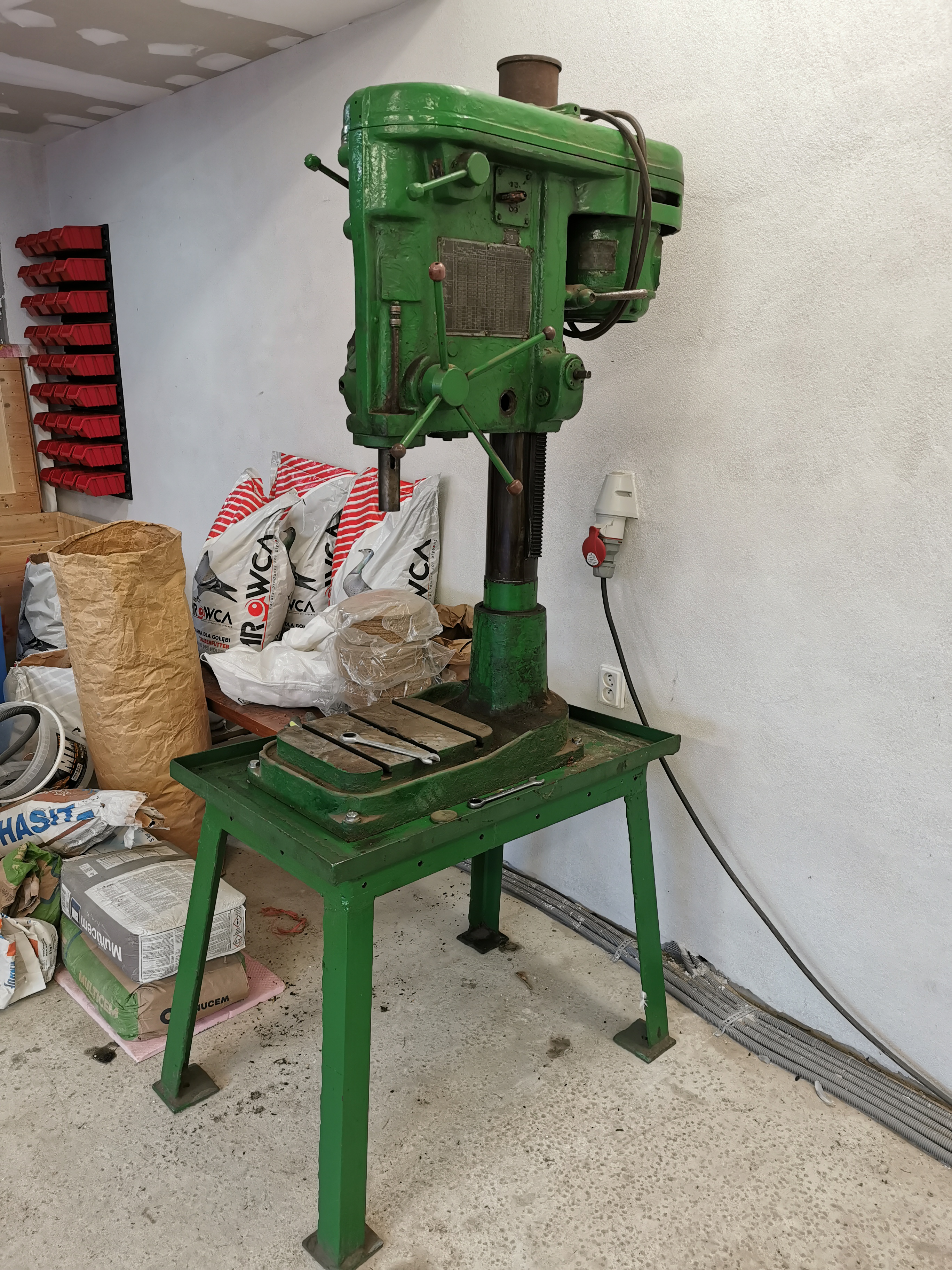

Zdravicko nechxem zbytocne zakladat novu temu kedze sa jedna len o dopyt dielu. Zhanam olejoznak pre vrtacku V20 aky konkretne tam pasuje? Priemer som zmeral myslim ze 36mm no nemam doma mierky zavitov a zda sa mi tam dost jemne stupanie. Kupil som jeden olejoznak ale mal stuoanie 1,5 a to som tam nenarval. Vie mi prosim niekto poradit kde zohnat ten olejoznak pripadne ponuknite urcite sa dohosneme. Tiez by som sa chcel spytat aky olej do tos V20 naliat? Bude ok ol-j22?
michal4985
Příspěvky: 164
Registrován: 17. 11. 2016, 5:24
14. 5. 2022, 1:50
cau ak si pamatam dobre tak olejoznak M24x1,5 a olej tam ide J4

M24 sa mi nezda. Urcite som nameral 34-36mm dieru myslim ze 34 ale tak plus zavit tak som typoval M36

Prehliadol som ze pises o vrtacke tos v20 ,ja mam v20 prumyslovy kombinat dacice.Ta tvoja tos je iny typ asi bez strojnych posuvov

Neporadim, ale si zaspekulujem...keby to bola vrtacka bez posuvov, tak ten olejoznak nepotrebuje.
Predpokladam ze sa jesna o tu staru (najstarsiu?) verziu v20, bez cepadla v stole a s tym paradnym deklom pod motorom.

Zasielam foto vrtacky. Ma aj strojny posuv

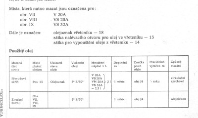

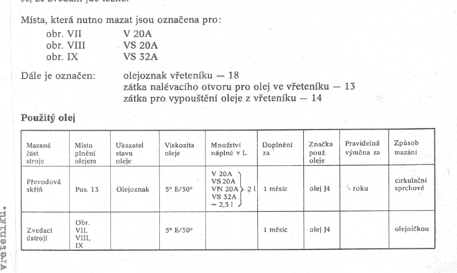

Zdravím ,chtěl bych se zeptat jaký patří olej do vrtačky VS 32 A ??

4. 1. 2024, 4:55
Soustruh: S-28 Žebrák
Stolní vrtačka: TOS V10A
Pásová pila: G5013W/400

Díky moc
