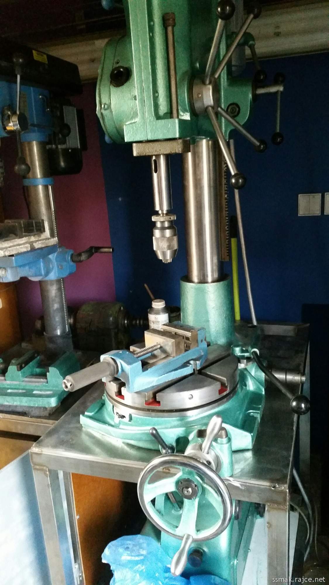

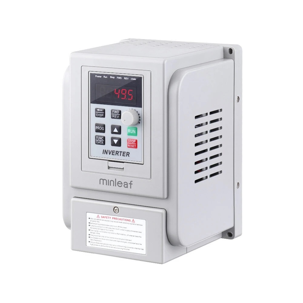

tady mas jednu ...jinak za 18 000 uz je dost .(ja ji koupil za 5)...kdyz ted mi nekdo nabizel vs20 schlazenim ..za 23000..dokonce jsem tam dobastil i ten zatracovany frekvencak ala china a i to jede..ale dosti piska..

Pekne to mas :shock: . Netusis kolik ta V20 muze vazit bez stolku? Ja jen jestli se to da nalozit a vylozit ve dvou lidech.

V20 so stolom vazi 400kg,bez neho tipujem minimalne 300kg
ssmak3050
Příspěvky: 776
30. 1. 2021, 8:13
east píše: 29. 1. 2021, 11:06 Pekne to mas :shock: . Netusis kolik ta V20 muze vazit bez stolku? Ja jen jestli se to da nalozit a vylozit ve dvou lidech.
tak zalezi na co to budes nakladat....
jinak rozdelani tela od sloupu je otazka 3 minut(kdyz mas klicku)..jinak ja to daval sam ...staci po palete popotahovat..,nebo kyvačka)
vs20 se spodkem ..to uz je na 3 lidi..a vs20 sloupovka ..to uz se ... :cry: (4 lidi a hodne vule k přežití)

hmm a je vubec nutna elektrifikace do vs20? stary tam meli jen 3 pojistky a taky to šlo..celkem me prijde zbytecny tam cpat stykace spousteče,brzdne odpory..atd..a jine .. pokud ma clovek na dilne reseny rozvadeč... :)
a kolikrat vyuzije clovek opačne otacky??
zavitovy hlavy maj reverzaci..a na co jineho mne nak nenapada..

Tak ja tam placnul FM ..
za 1200 kč a jede to taky ..i na 220 v :)
i kdyz ty vetračky pišti asi pujdou..
