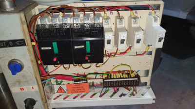

davnejsie som kupil vrtacku V20B a az teraz som sa k nej dostal.mala by po vypnuti sama elektricky zabrzdit vreteno no nejaka chyba tam bude.po vypnuti sa vypne stykac 1 alebo 2 a okamzite asi na 2 sekundy zapne stykac 3 lenze vreteno nebrzdi.vie niekto poradit co skontrolovat alebo premerat?
Příspěvky: 5265
17. 11. 2020, 3:47
Vidim tam brzdnej odpor, změřit, máš tam nějaký diodový můstek složený z KYxxx, musíš taky oměřit. časák asi jede, když cvaká zpoždění. Může být taky stypač v háji, resp opálené kontakty.
Je toho bohužel víc, co musíš prověřit.
Na hobíka to asi jde...
GeeSnake
Příspěvky: 1293
Bydliště: Strakonice
17. 11. 2020, 4:06
U mě byla chyba v tom že, nebyla zapojená do pětikolikové zazuvky, (měl jsem jen čtyřkolík).
Každý softwarový problém má hardwarové řešení: "Kup si to nové, jiné,vole!"
http://www.sleddogs.cz
michal4985
Příspěvky: 164
Registrován: 17. 11. 2016, 5:24
17. 11. 2020, 5:06
[/quote]
GeeSnake píše: 17. 11. 2020, 4:06U mě byla chyba v tom že, nebyla zapojená do pětikolikové zazuvky, (měl jsem jen čtyřkolík).
Presne ! predavajuci pripojil 4 zilovy kabel a zabudol prepojit PE a N v rozvadzaci.
Zabil som par hodin hladanim chyby a toto ma napadlo az ako posledne skontrolovat.Uz to funguje ako ma

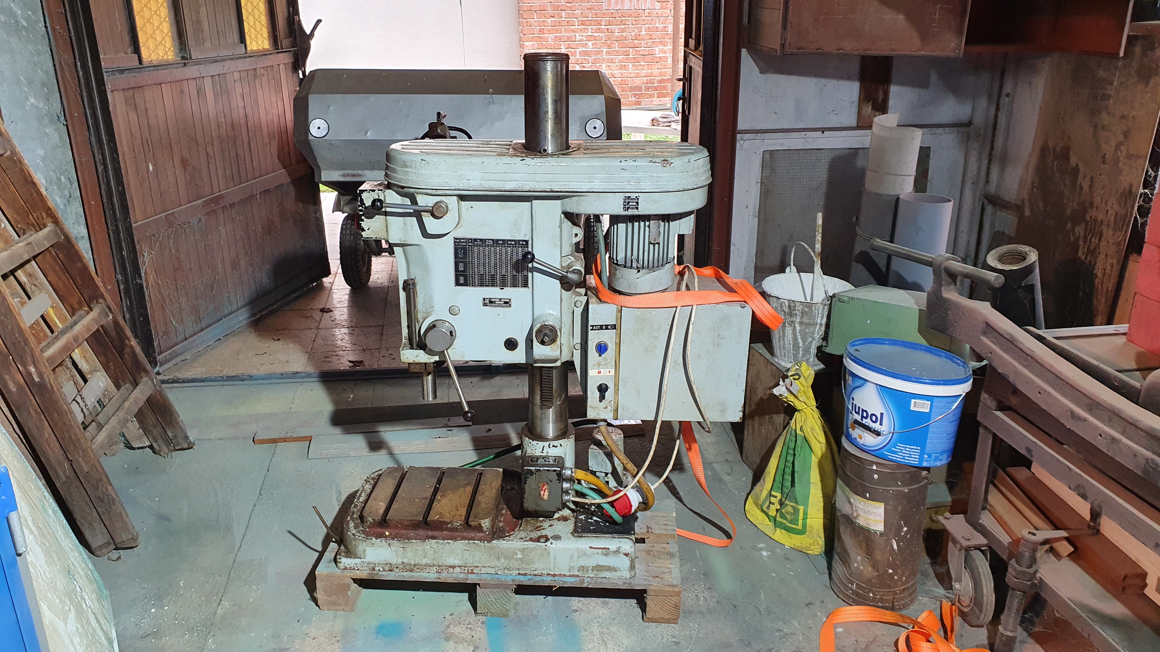

29. 1. 2021, 8:51
Ahoj, mam moznost koupit V20A ze ctyrcete v top stavu. Prevodovka krasne ticha, nikde nic netece. Vreteno ok. Neresil jste nekdo, taky V20 bez stolu? Respektive na cem ji mate. Mam nabidku za 18t., je cena za tento typ vrtacky bez stolu ok? Diky za vase zkusenosti s touto dospelou vrtackou :-)
