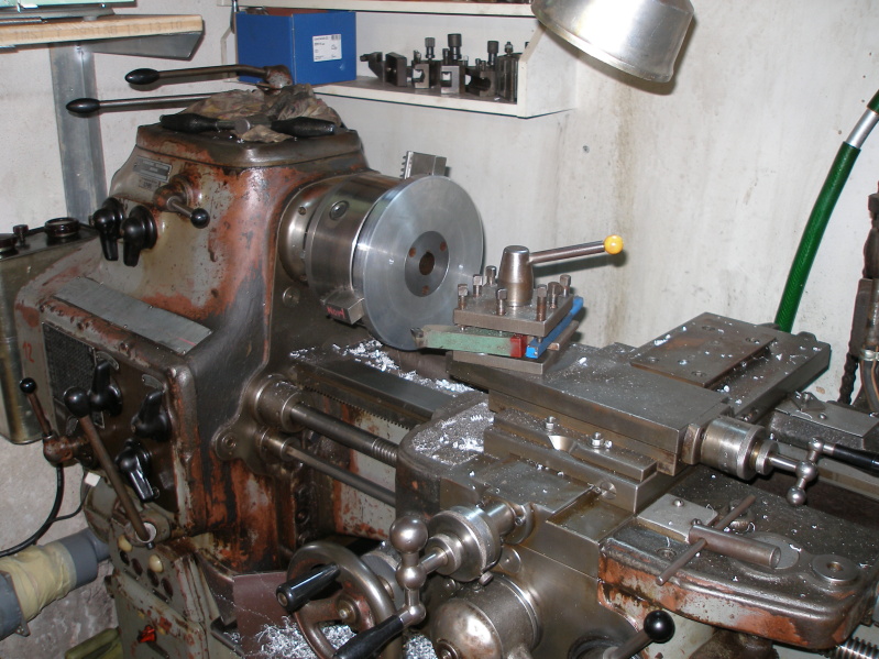

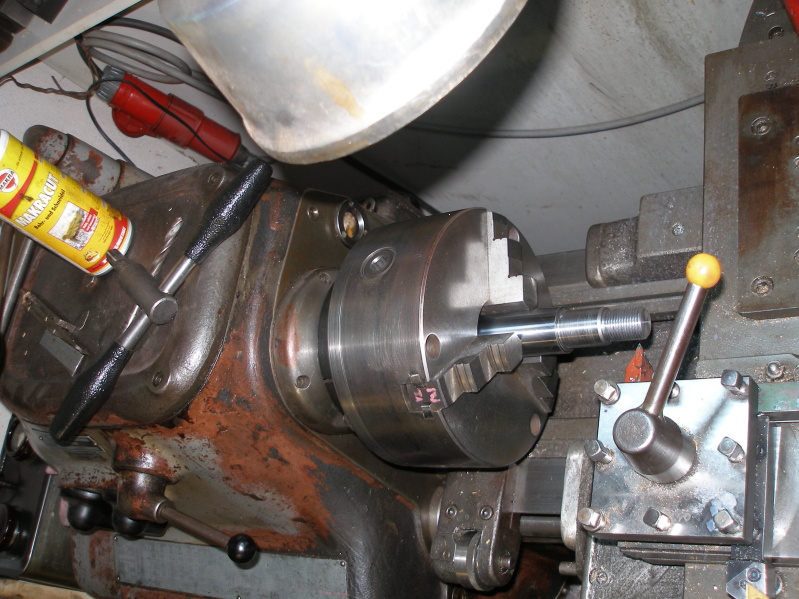

Tak jsem našel m18 šroub, ketrý už jsem uříznul flexkou a osoustružil na D14mm. A jal jsem se nastavovat stoupání 1,5mm.
Dle tabulek jsem nastavil 1:1, C, 1. Jenže Dal jsem nejnižší otáčky 250, ale i tak ten posuv jede docela rychle a při zastavování jsem si brnknul na opáčné otáčky a uštíplnul jsem špičku na noži. UFF a tak jsem to v neděli večer raději zabalil.
Zkoušel jsem nastudovat, aby mi to na soupání 1,5mm jelo pomaleji, ale jedinné řešení jsem viděl, přehodit kola na pomalejší otáčky vřetena, což se mi moc nechce. No a nebo to spíše dopadne, že vytáhnu očko se stoupáním 1,5mm a udělám to ručně.
1.) upichovat delší obrobek upnutý jen "letmo" může dopadnout jedině tak jak jsi dopadl Ty - moje rada zní: navrtat středící důlek, podepřít otočným hrotem a pak upichovat
2.) co se týká soustružení závitů, tak si myslím, že sis trochu popletl páky na stroji. Když si vezmeš manuál a podle obrázku č.9 nastavíš páky takto:
a) páku předlohy (otáček vřetena) č.10 směrem dolů = 8:1 ((pak můžeš nastavit rozsah otáček vřetena od 31,5 - 200 ot/min)tato páka nemá vliv na nastavení stoupání závitu a můžeš tedy jít s otáčkami vřetena níže než 250 bez přehazování kol pro změnu rozsahu otáček)
b) páku strmosti závitu č.7 směrem doleva = strmost 1:1
c) páku přepínání směru posuvů nebo závitů č.6 směrem doprava (pro pravý závit)
d) páku č.5 do polohy C
e) páku č.4 do polohy 1
f) páku č.12 do polohy pro zapnutí vodícího šroubu
Vezmi kus nějakého materiálu a vyzkoušej to, přeměř stoupání a uvidíš že to bude správně. Je totiž zásadní rozdíl mezi pákami č.7 a č.10. Páka č.10 je přepínání předlohy otáček vřetena od kterého jsou pak teprve pomocí dalších převodů odvozeny stoupání závitů a posuvů.

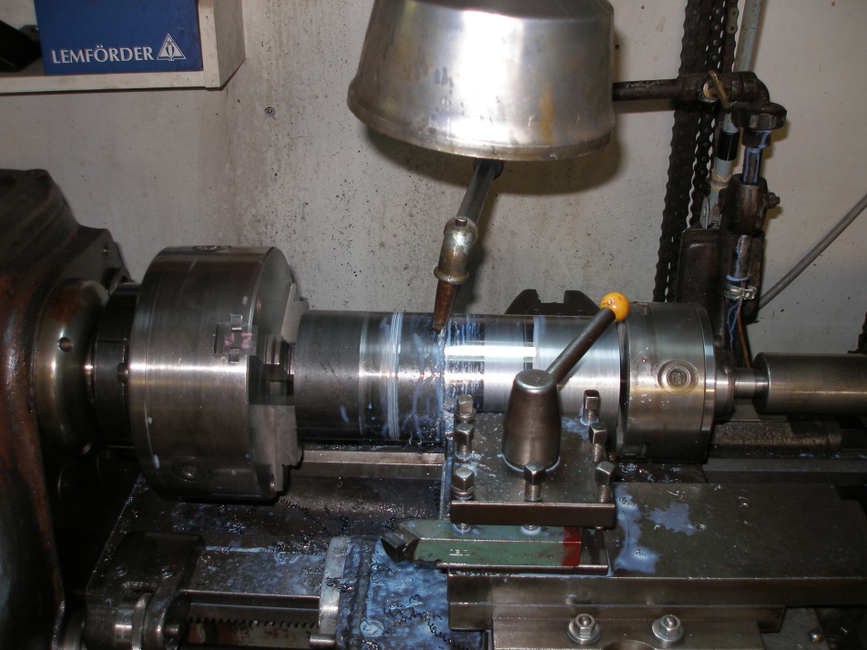

Tak včera po obědě byl konečně čas na koníčky.
Prvně jsem si udělal cvičnou M16x2, kvalita závitu nic moc.

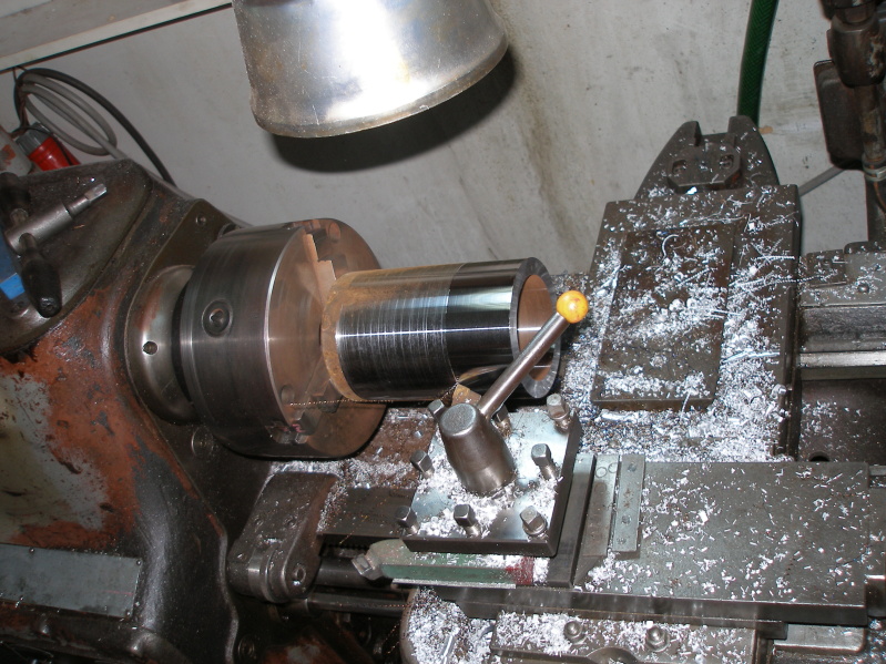

Pak jsem zkoušel udělat uložení pro ložisko, které se povedlo, ale stejně to přijde osoustružit pryč.
Nakonec jsem dělal uložení pro ložisko do trubky, které se až tak moc nepovedlo, je to volnější, kdyžtak to naklepnu s papírem. Měl jsem jen trochu obavy s upnutím.
Nebo stolní řepkovej olej na ty závity, když by se ti nechtělo kupovat něco spešl. U závitů má taky velikej vliv matroš, třeba hlazenice nedává moc dobrý výsledky.
Na vnější přesnej průměr neni špatný mít na final ostrej radecovej nožík, protože s nim uděláš pěknej povrch i u malýho úběru. S letovaným nebo nedej bože s VBD, budeš mít s malou šponkou hnusnej povrch a ta přesnost půjde do kytek a nebo si necháš na finiš větší šponu a přešvihneš to. Taky neni marný lípnout si na suport na dvě poslední špony hodinky a najíždět podle nich.
Vnitřní průměr je problematičtější protože se ti odtlačuje kudla. Takže hlavně co nejmenší vyložení nože a jeho co možná největší rozměr. To s radecovým nožíkem na final platí i tady a protože se tady nůž odtlačuje tak neni dobrý jet hrubovací špony a pak si nechat jednu na final, ale těch finálních udělat víc a proměřováním to dolaďovat. Když pojedeš jenom jednu finální, tak jsi měl z tý poslední hrubovací odtlačenej nůž a ten se při finálu už neodtlačí a ty to zase přešvihneš. Ty hodinky jdou samozřejmě když není digitální odměřování použít i tady (stejně jako na frézce, brusce atd.)
A měření je úplnej základ, bez toho nejde přesne nic vyrábět. Ďoury a průměry na ložiska ideálně mikrometrem, šupitem. Klasická home made praxe je digi posuvka a tam taky vznikaj fatální chyby vedoucí k výletu dílu do kovošrotu. Když už nic jinýho neni tak neni marný jí alespoň zkontrolovat johansonkama, kalibračním kroužkem, nějakým kalibrem a když už je fakt nouze, tak alespoň ložiskem A když už teda posuvkou, tak pozor na její správný nasazení. U vnitřních průměrů opět docela problém.

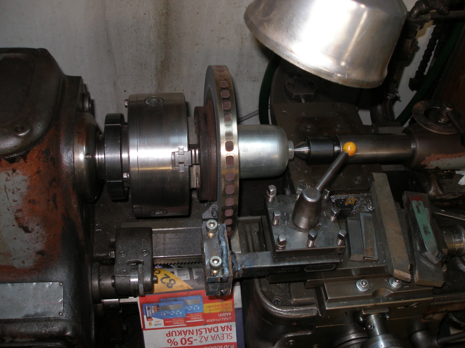

Díky za fotky. Upnutí univerzálky do koníka jsem ještě nezahlídnul .

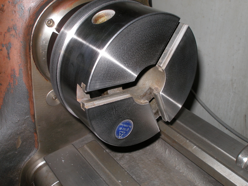

Trochu jsem si utřídil vybavení a mám trochu problém s pár věcmi. K vrtačce jsem dostal svěrák, co má už něco za sebou. šel ztuha, tak jsem ho vyčistil, promazal molykou, co jste mi tady doporučily na univerzálku. Posuvná čelist bez šroubu jde dobře, pokud je svěrák rozdělaný, tak i šroub do posuvné části pasuje, ale jakmile to přidělám na základnu, tak to jde ztuha, že musim svěrák držet, jinak bych sním neotočil.
Pak mám tři univerzálky a jednu přírubu na S28 ke které se univerzálká montuje 3 imbus šrouby. Dost mě zarazilo, že ty průměry mám na každé univerzálce jiné, všechny jsou to 160. Na soustruh jsem dal univerzálku s přírubou co je u sv18 a je tam ten stahovací kroužek, že to nemám zaháknutý za to osazení, co tam má S28, tak doufám, že to nevadí.
A ještě jedna věc, mám doma čelisti, ale už nevím ke které univerzálce co patří a některé jsem i dostal samostatně. Jsou na nich krom pořadových čísel 1,2,3 i jiná čísla např:
