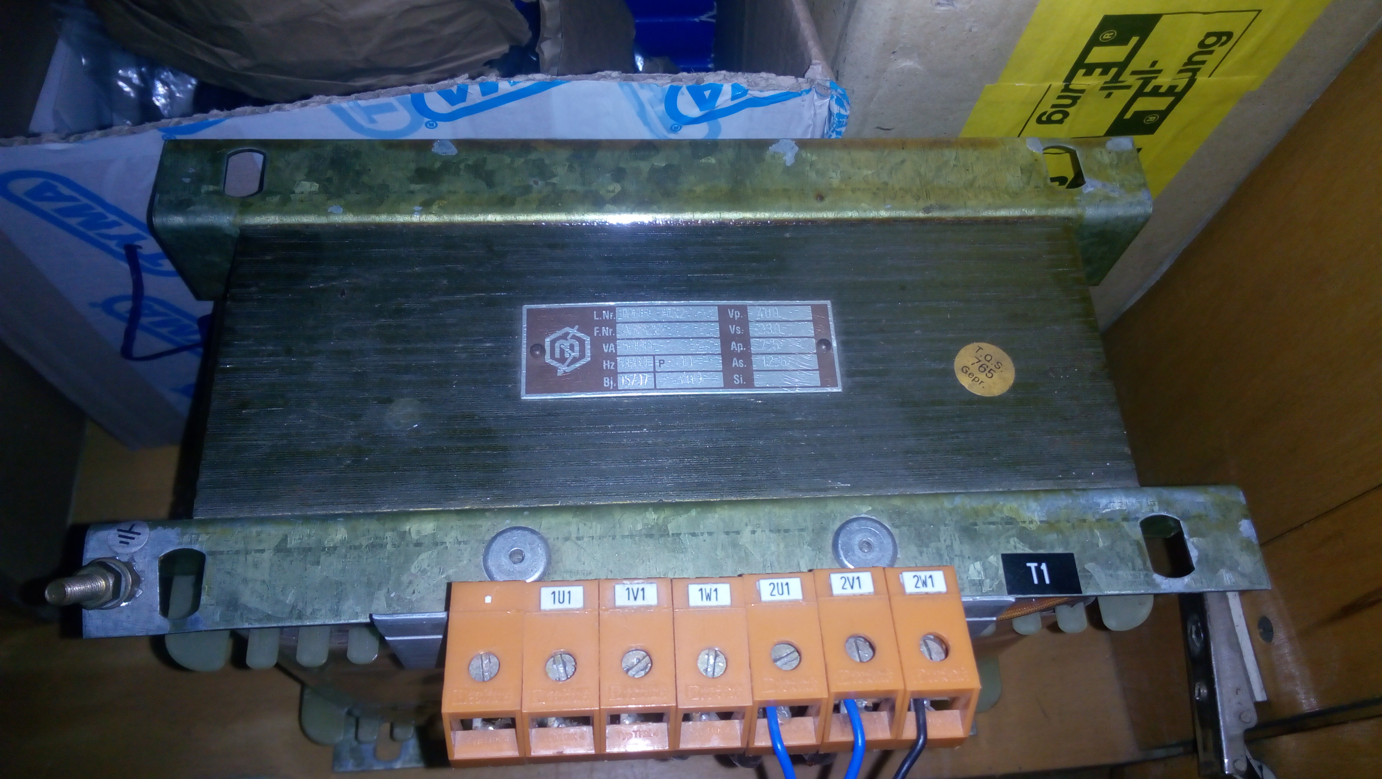

Ahoj, kdyby se tu našel někdo znalý a poradil mi, jak připojit trafo, které je na fotce k elektrické síti.
Doma mám k dispozici pouze čtyř-kolíkové zásuvky a zástrčky, L1, L2, L3 a PEN. Zapojím tedy L1 - 1U1, L2 - 1V1 a L3 - 1W1 dále PEN na uzemnění. A co s tou tečkou na svorkovnici, ta je pro střední vodič ? Pokud ano, budu potřebovat 5ti žílový kabel a 5ti kolíkovou zásuvku, kde bude N a PEN odděleno ? Prosím, zkuste mi poradit ať to nezničím.

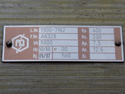

Trochu zvláštní je to označení Yn0, čekal bych spíš něco jako Yd0.
Ale zřejmě to bude klasické zapojení hvězda-trojúhelník, viz třeba tady, na straně 11:
http://fei1.vsb.cz/kat420/vyuka/Bakalar ... %205_1.pdf" onclick="window.open(this.href);return false;
Takže na svorky 1x připojit primární fáze, na svorkách 2x budou sekundární fáze. Na tu svorku s tečkou připojit N. Pokud nemáš v rozvodu rozdělené PE a N, tj. máš v baráku síť TN-C, tak PEN, jinak si k tomu dotáhni další drát N.

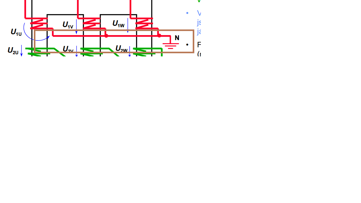

Takže pokud mám TNC, ne TNS, tak mohu použít 4 kolíkovou zástrčku a čtyř žílový kabel, žlutozelený PEN připojit na trafu zároveň na N a na PE ( uzemnění trafa ),jako je to v tom obrázku v hnědém rámečku ?Mex píše:Trochu zvláštní je to označení Yn0, čekal bych spíš něco jako Yd0.

To unclebaker: jasně, pokud máš v baráku rozvod TN-C, tak tam nic jiného než PEN nemáš, takže prostě připojíš PEN.

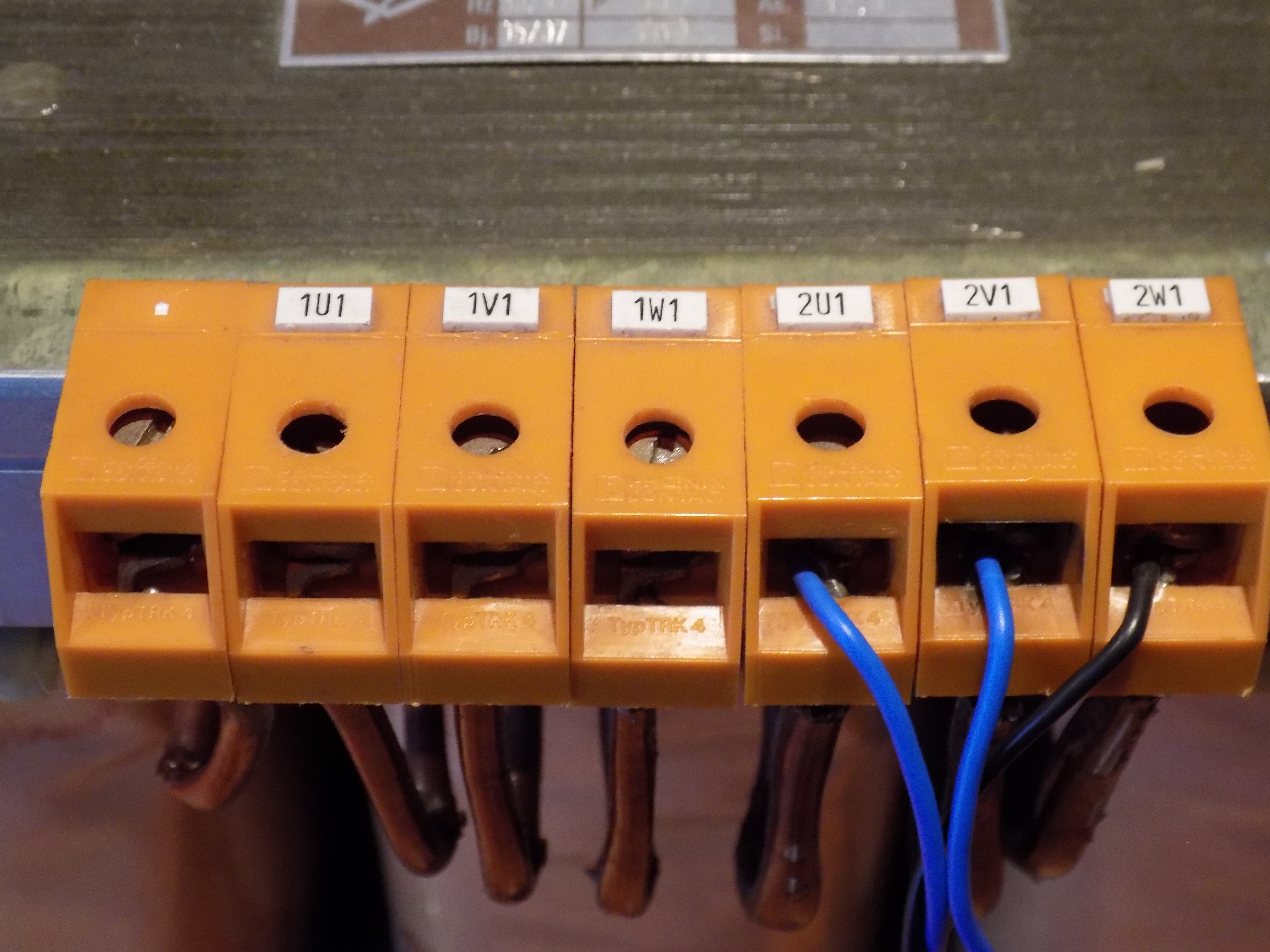

Ne. Pískletem (šlusmetr) propískni co je s čím spojeno.unclebaker píše:Tím prozvoněním myslíš co, jako změřit napětí mezi 2x a PEN, tedy 230V ?
Musí to pískat navzájem mezi všemi svorkami 1x i mezi svorkou s tečkou, pak musí pískat navzájem mezi svorkami 2x.
Nesmí to pískat mezi žádnou 1x a 2x, ani mezi žádnou 2x a svorce s tečkou.
No a že pak změříš napětí na výstupu po zapojení do sítě snad není třeba ani hovořit.

Když jsem to teď proměřil nijak nezapojené, ve stavu tak jak je fotkách, tak to nepíská pouze mezi uzemněním a kteroukoli svorkou, jinak všechny svorky mezi sebou pískají, to asi není v pořádku ?Mex píše:Ne. Pískletem (šlusmetr) propískni co je s čím spojeno.unclebaker píše:Tím prozvoněním myslíš co, jako změřit napětí mezi 2x a PEN, tedy 230V ?
Aha, tak to začalo dávat smysl.
On je to autotransformátor. Proto to označení Yn0 (předtím jsem netušil, že takové značení existuje).
Takže pak bude pískat všechno proti všemu, jen DC odpor bude různý z jedné a druhé strany.
Takže jenom bacha na to, že tenhle tranformátor nebude dělat galvanické oddělení.

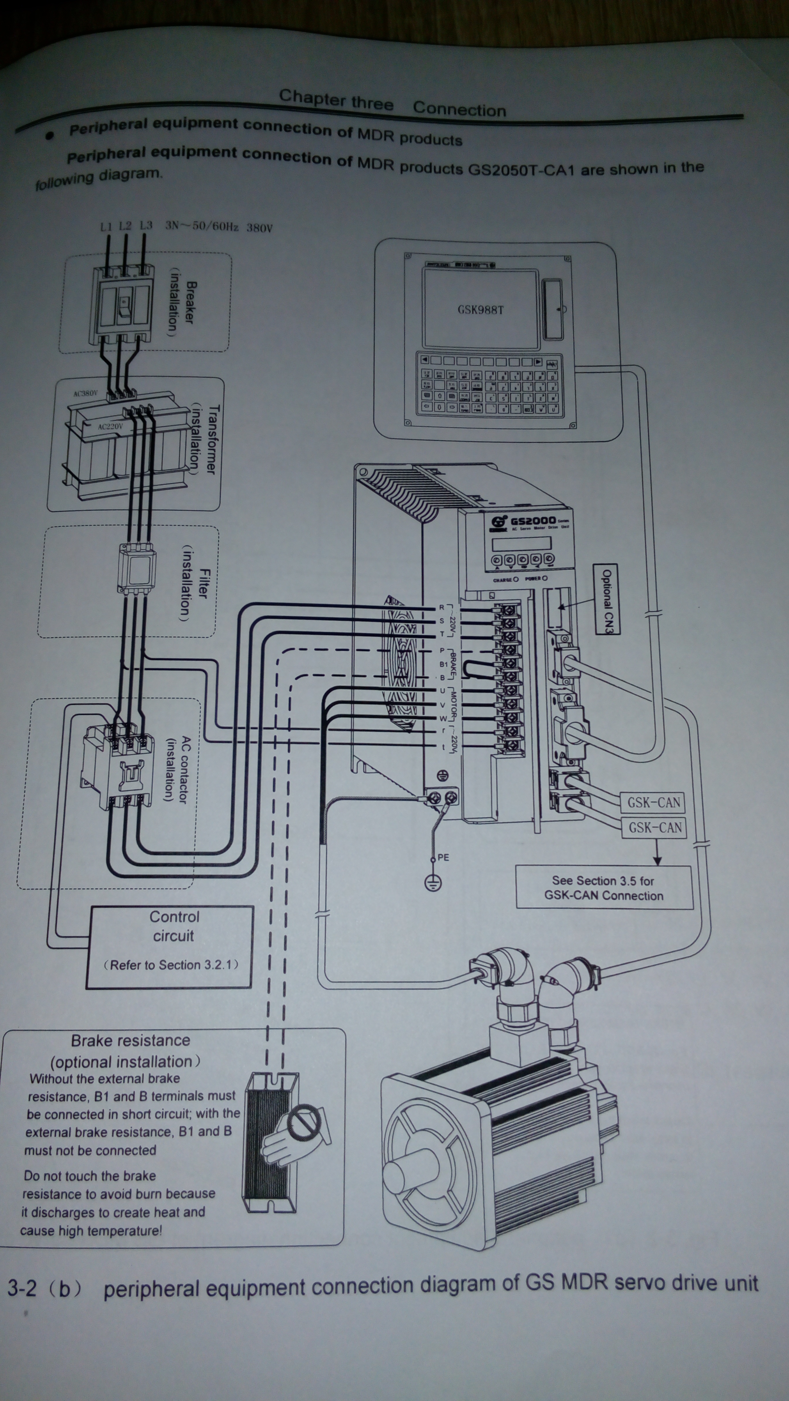

Co znamena galvanicke oddeleni jsem si nasel. Muzes jeste prosim zhodnotit jestli bude funkcni v prilozenem schematu ?Mex píše:Aha, tak to začalo dávat smysl.

Moc a moc dekuju za ochotu pomoc. Zitra vyzkousim. Jeste jednou ti moc dekujiMex píše:Jo.
Než to připojíš, tak pro sichr ještě změř odpor vinutí na jedné a na druhé straně, abys to náhodou nezapojil naopak jako zvyšující trafo a nedostal na druhé straně 690V. To by to trafo taky nemuselo přežít.
Na straně, kam se připojuje 400V musí být odpor vinutí větší než na druhé straně (je tam víc závitů drátu). Takže pokud se 400V připojuje na stranu 1, tak odpor třeba mezi 1U a 1V musí být vetší, než mezi 2U a 2V.
