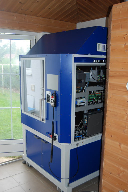

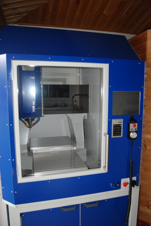

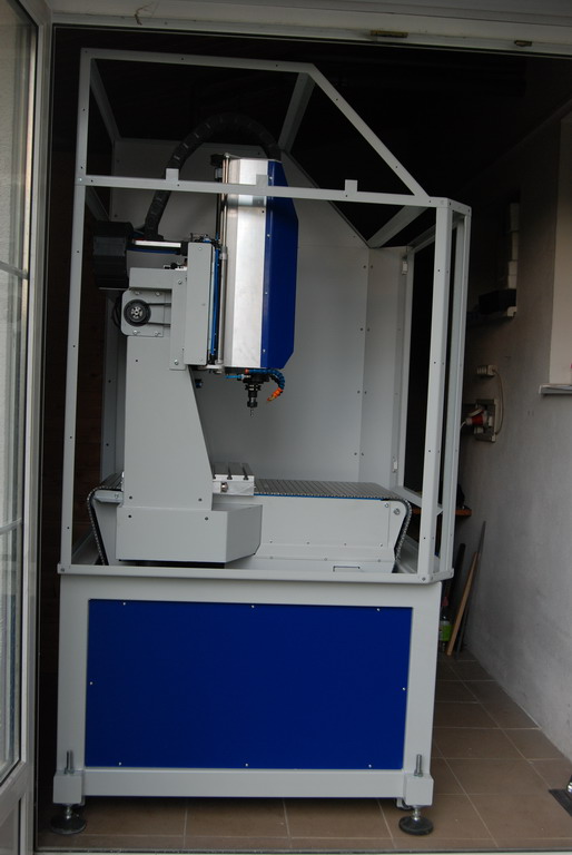

Tak jsem po 5 měsících dokončil nové CNC. Záměrně jsem sem průběžně stavbu nedával. Co a jak dělat/nedělat tu bylo napsáno už stokrát a asi bych neměl sílu každou věc tady řešit. Myšlenka se zrodila někdy před rokem. Původně jsem chtěl koupit hotovou mašinu - malou s vysokootáčkovým vřetenem a ATC. Když pominu ty hrůzy co se tady v ČR prodávají za cca 350-400 tis.(hračky) tak přicházel v úvahu pouze HAAS Office mill. Bohužel tak jak bych to potřeboval by cena vyšla na cca 2 mega - nesmysl - nikdy by se mi to nevrátilo. Snažím se dělat maketové podvozky a vrtulníkové hlavy pro modely, takže mi stačí malé rozjezdy a obrábění malými nástroji a potřeba 4-té osy. Nakonec jsem názor změnil a pustul se do práce. Jako základ byl použit polymerbetonový základ of Mullera z DE. Objednal jsem a za dva měsíce byl doma. Ostatní jsem už všechno dodělával a vymýšlel sám - vlastně ne úplně sám. Spojil jsem se s Mirkem Vostárkem a spolu jsme to neustále konzultovali - za což mu tímto mnohokrát veřejně děkuji (stejně tak Honzovi Vostárkovi - ten člověk je neskutečnej mozek ....). Sám nerad čtu dlouhý příspěvky, tak zatím jen parametry stroje:
Rozjezdy 500x400x250
Vřeteno Teknomotor ATC 3.8 Kw ISO30
Lineáry předepnuté HIWIN 25 na všech osách
Šrouby 20/5 broušené z Kuřimi IT1 - předepnuté matice
Serva ADTECH 750w
Řízení GRAVOS GVE114 + GVE65 + GVE67 + PLC modul pro ovládání ATC
Rozlišení 0.001
Opakovaná přesnost - nezjištěna (mám jen stovkové hodinky)
Max rychlost 12m/min
Výměník pro 5 nástrojů
Chlazení: Lihovou mlhou nebo emulzí (lze přepínat)

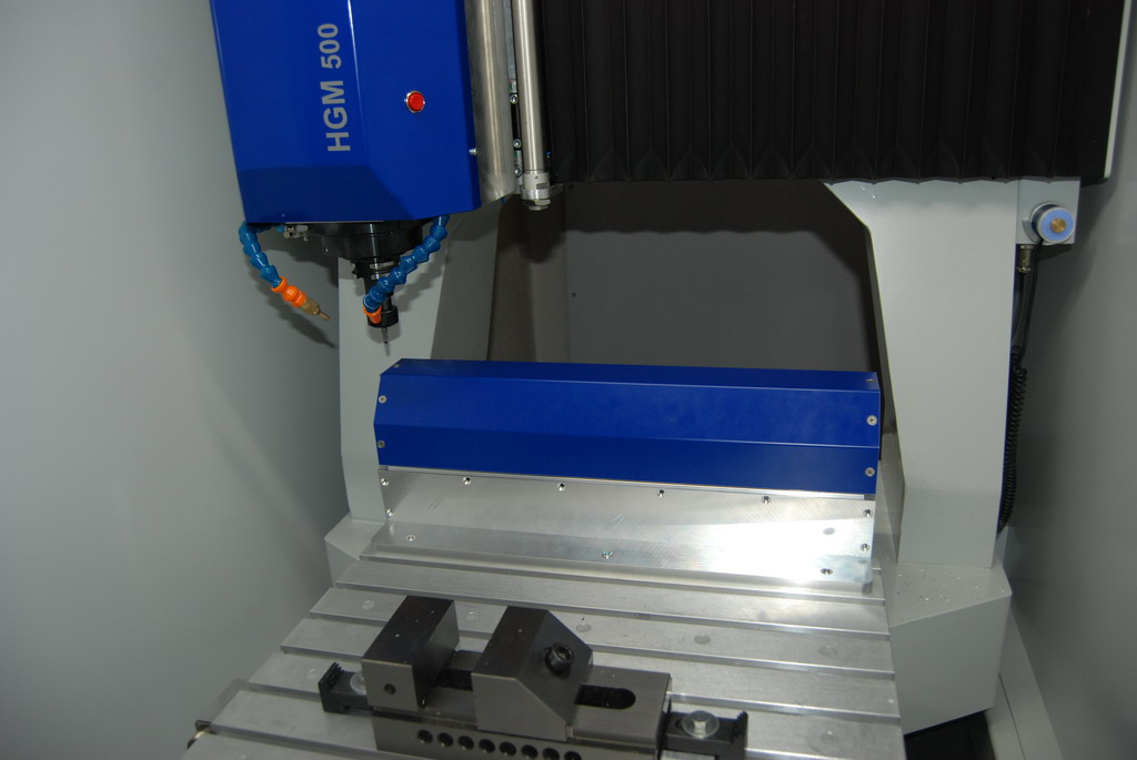

co to je za roletku proti šponám?

Cena vřetena cca 80. Celkové náklady cca 360. Roletka co říct - normální - proti šponám od Hennlicha.
fmodel: lineáry ještě předepnutý mám. Dodržel jsem tolerance pro uložení dané výrobcem. A popravdě jsem se s tím hodně vyvztekal - stačí trochu vypuklá plocha pod vozíkem a je po předepnutí. I jsem to tady kdysi řešil - odpor vozíku, uložení, měření siloměrem - smáli jste se mi ....

můžeš prosím poslat odkaz na tem polymerbetonový základ ?
Martinhora
Příspěvky: 993
Bydliště: Rokycany
30. 9. 2015, 3:57
Někde se to tady řešilo - byl tu i ceník http://cnc-technik-mueller.de

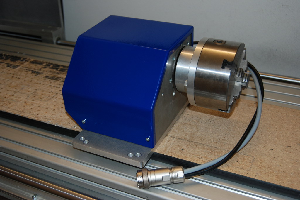

tak první slušná mašinka kterou jsem tu viděl (nechci nikoho urazit ) na tu modelařinu super a co 4tá osa?

4-tá osa samo je. Použil jsem vlastně starou z mého prvního strojku. Jen jsem vyhodil krokáč a dal tam 200w servo. Je tam poměrně masivní robotická převodovka (netuším co je uvnitř). V jednom místě má nepatrnou vůli - asi vyběhaná - ale pro moje účely bohatě stačí. Univerzála 125mm. Připojení je umístěno přímo na stole (z boku). Konektor 19pin Amphenol.
