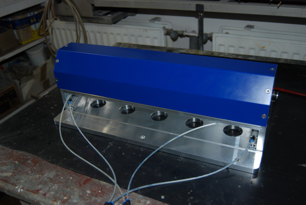

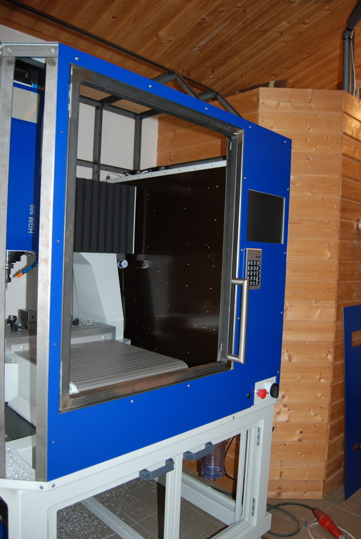

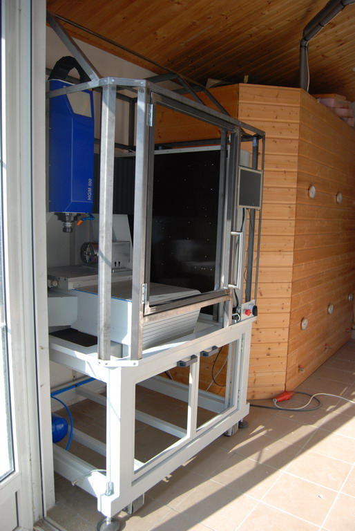

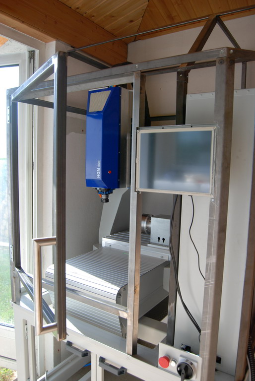

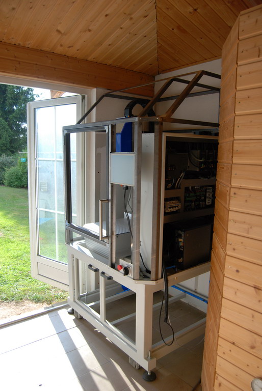

Přikládám další fotky z výroby opláštění. Základ je konstrukce z naohýbaných plechů. Vrchní část je svařená/ ostatní šroubované. Jako opláštění je použit materiál Debond. Je to AL sendvich 3mm - dělá se s tím bezvadně a je to hodně pevný.
A takovéhle věci se v jednom člověku prostě dělat nedají - to je tak na zbláznění.

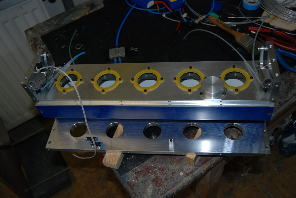

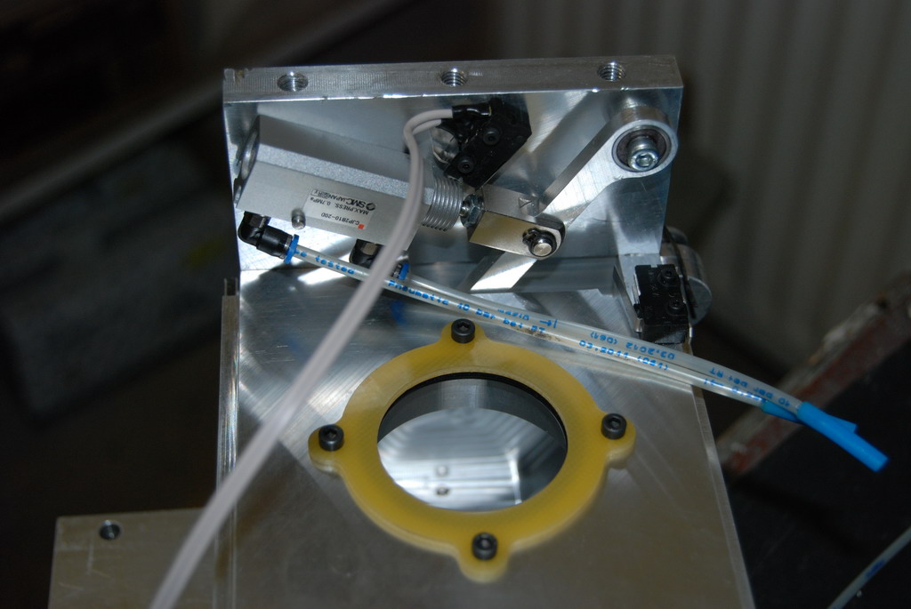

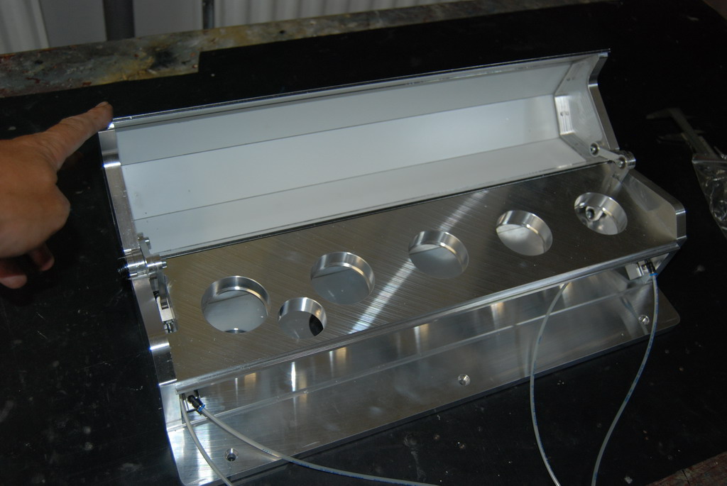

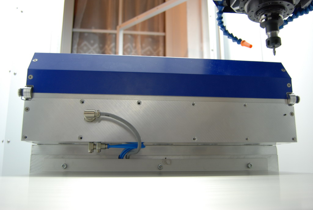

Další fotky z výroby výměníku. Byla to docela námaha na mozek, vyšetřit o kolik stupňů se musí otevírat víko a taky tvar bočnic (část bočnice musí zůstat napevno a část se otevřít) aby nedošlo k nabourání osy Z. Hodně lidí si myslí, že vzít si nástroj z výměníku je sranda - prostě se to tam hodí a veme jinej ... Prdlajs. Jen ve zkratce s čím se musí pracovat:
Píst ATC dole
Píst ATC nahoře
Nástroj zajištěn
Tlak vzduchu
Senzor krytu - otevřen
Senzor krytu - zavřen
Ventil krytu
Ventil pístu ATC
Ventil ofuku

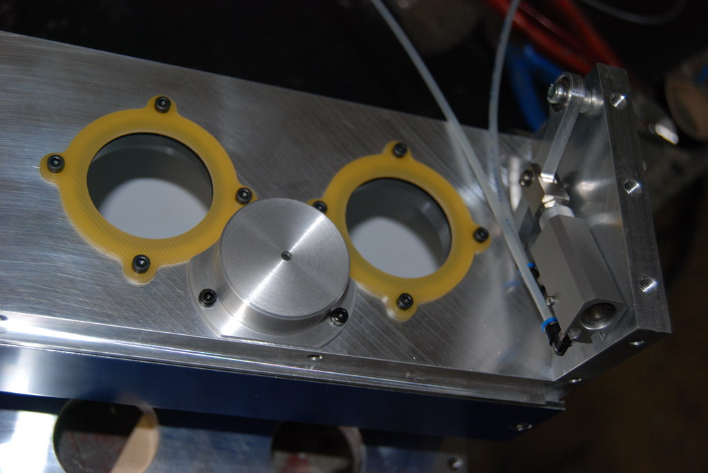

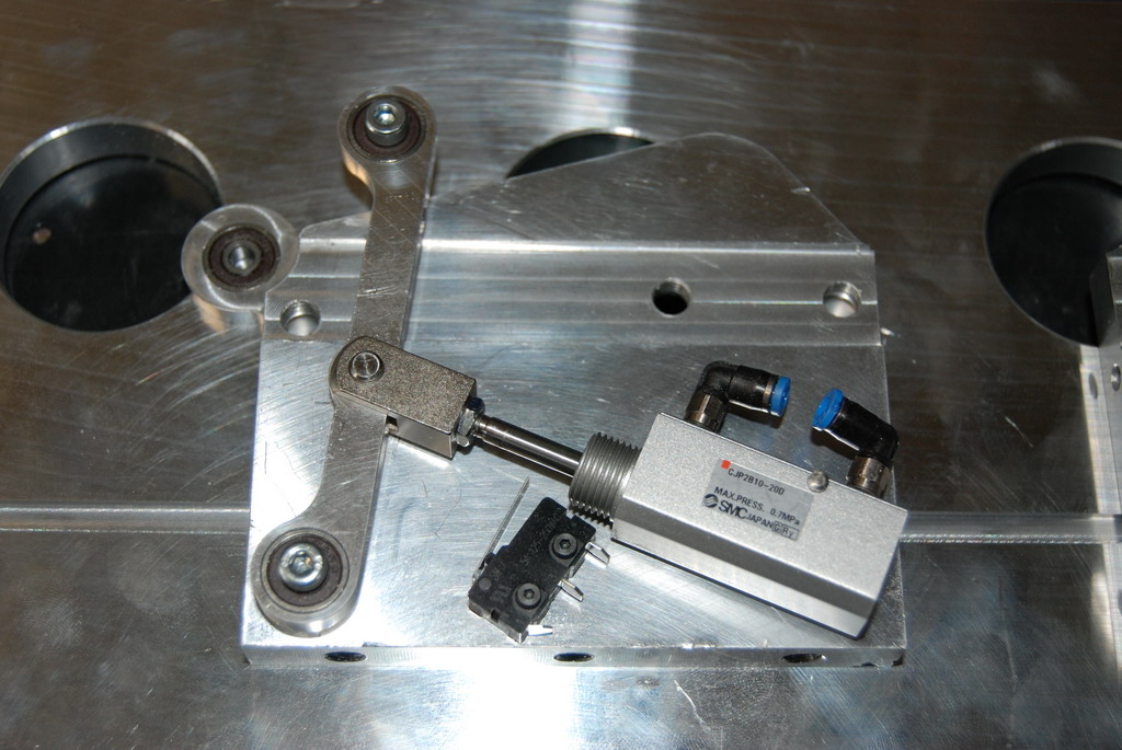

A teď se to všechno musí ošetřit tak, aby to navazovalo a hlavně ošetřit různé stavy a situace, které můžou nastat. Taky systém musí vědět, který nástroj má kde a jeho délku. Samozřejmostí je přesné změření polohy jednotlivých nástrojů po upevnění výměníku na stůl. Výměník je vyfrézován z desek od Alcomu. Pod každým nástrojem je odpružení s O kroužkem - aby nedopadal kov na kov. Otvírání krytu je vyřešeno přepákováním a dvojčinými písty SMC. To ovšem nestačilo, takže víku ještě pomáhají zkrutné pružiny a aby víko při otevřeni "nemlátilo" je tam ještě jedna pružina, která slouží jako tlumič.

Jasně, že jsem se okrad o místo na stole. Ale bylo s tím počítáno od začátku. Takže jsem rozjezdy zvětšil z 400 mm na 450mm. Výměník není celej na stole - je tak napůl (část je za stolem) a využil jsem výšku stolu pro ukládání nástrojů (výměník nemusí bejt tak vysokej). Záleží na tom jak se bude frézovat. Pokud bude něco upnuté přímo na stole (třeba plech) tak jsem se okrad o 100 mm. Pokud se bude frézovat ve svěráku nebo 4-té ose tak to dělá 50mm (osa Z je výš a lineáry nenarazí do výměníku). Kolotoč jsem zavrhnul hned na začátku. Je to všechno pak ještě mnohem složitější (zjišťování najetých poloh, krytování). Muller kolotoč prodává za cca 60tis.

Senzory jsem nedělal - koupil http://www.ebay.de/itm/Werkzeuglangense ... 4af1f6f681
Mám tam jeden pevnej v zásobníku a jeden pohyblivej. Jsou připojeny přes GVE65 (stejně jako MPG) - jsou tam na to vstupy SENZ1 SENZ2.

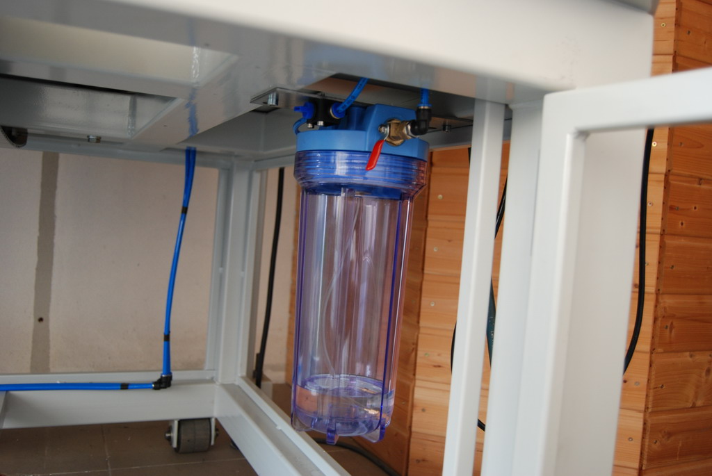

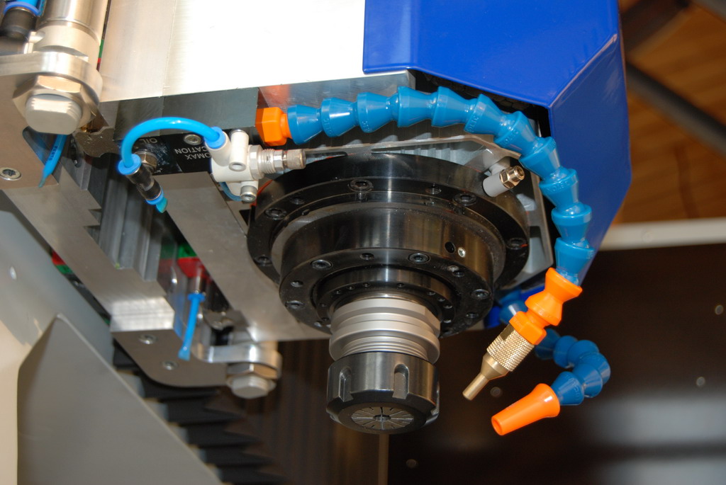

Ještě předělávám systém chlazení lihem. Dole v podstavci je nádobka na líh, která je natlakovaná na 0.5 Bar. V rozvaděči jsem měl ventil FESTO, který spínal líh. Přestože jsem použil pro ovládání ventilu externí přívod vzduchu, tak to zkrátka nefungovalo dobře. Ventil trochu propouštěl. Takže při provozu se do lihu dostávaly malé bublinky vzduchu a naopak při vypnutí stroje začal líh pomalu stékat dolů. Takže při dalším puštění trvalo dlouho než zase líh doběhl až k vřetenu. Ventil jsem vyhodil a přímo k vřetenu jsem dal miniaturní ventil určený na kerosin k modelářské turbíně (ležel mi tady v šuplíku) - teď to spíná parádně - líh nestéká. Další oříšek je škrcení lihu. Vyzkoušel jsem všechny možná škrtítka od FESTA, SMC atd, dokonce i jehlu z karburátoru RC motoru. Všechno špatně. Chvilku to funguje a pak se to změní - většinou si to ubere - pravděpodobně ochlazením. Všechna tato škrtítka jsou dělaná na principu kuželové jehly. A asi nejsou stavěná na takhle malej průtok - opravdu to jenom kape. Jediný spolehlivý řešení se nakonec ukázalo prachobyčejné uškrcení hadičky, což funguje spolehlivě. Ale je to taková "amatérština". Kdyby někdo měl nápad jak jinak škrtit budu rád.
Ahoj mašinku máš nádhernou opravdu super profi .
S tím lihem jsem taky různě laboroval nakonec to dopadlo tak že nádobu na líh mám nahoře a škrtím hadičku plus je tam ventil který to pouští .
Jediné spolehlivé řešení co mě napadlo by byla perilstatická pumpa ,ale ještě jsem se nedostal k tomu to odzkoušet .
S peristaltikou jsem to taky zkoušel, ale bez valného úspěchu, jediné co opravdu funguje je peristaltika na HPLC analýzu, ale ta zase stojí 60k a výše. Vše je to o průměru hadičky, prostě ten průměr musí být co možná nejmenší, aby to dávkovalo líh relativně rovnoměrně, pokud dáte větší průměr hadiček, tak to pak líh "plive" a spíše to ničí nástroje než by je to chladilo. Prostě jednou to chladí, pak zas ne, pak zase jo a to v sekundových intervalech, takže si umíte představit jak se to fréze musí líbit.

Ono s tou dopravou lihu problém není. Ta nádobka s ním je natlakovaná, takže doprava je rovnoměrná. Problém je s tím škrcením. Nějak se to seřídí, pár minut to jede a pak to začne ustávat až to líh nedává vůbec. Problém s tím "pliváním" jsem nezaznamenal. Přisuzuju to tomu, že líh škrtítko ochladí a změní se tím poměry uvnitř. Už jsem i uvažoval, že bych zkusil použít zubové mikročerpadlo pro model. turbíny (opět mám v šuplíku) - to dávkuje naprosto přesně i při napětí 0.2 V - jen to kape. Problém je ale v tom, že je dělané na směs kerosinu a oleje - takže se maže. Podle mě se s líhem zadře a nějak se mi to nechce zkoušet
