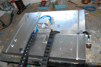

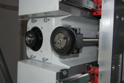

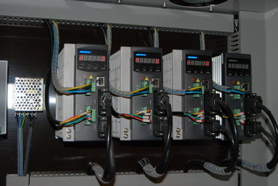

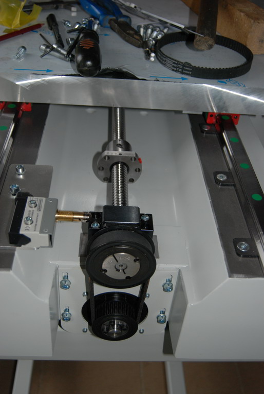

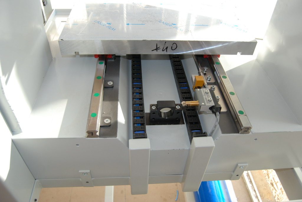

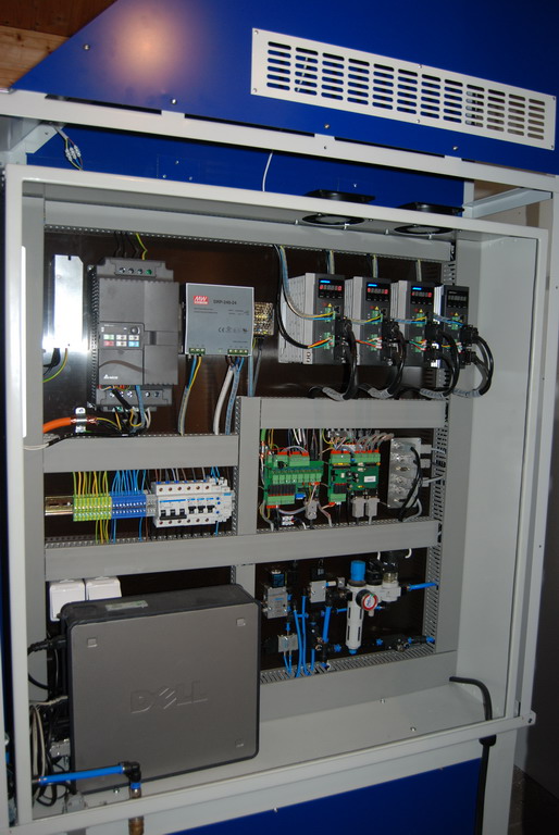

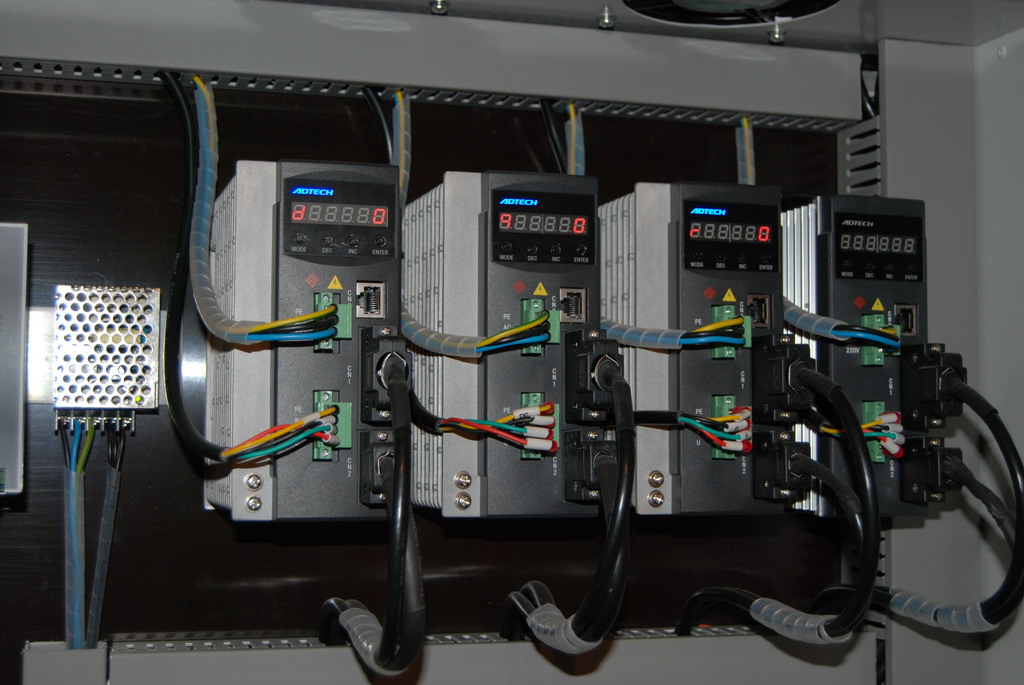

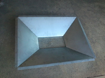

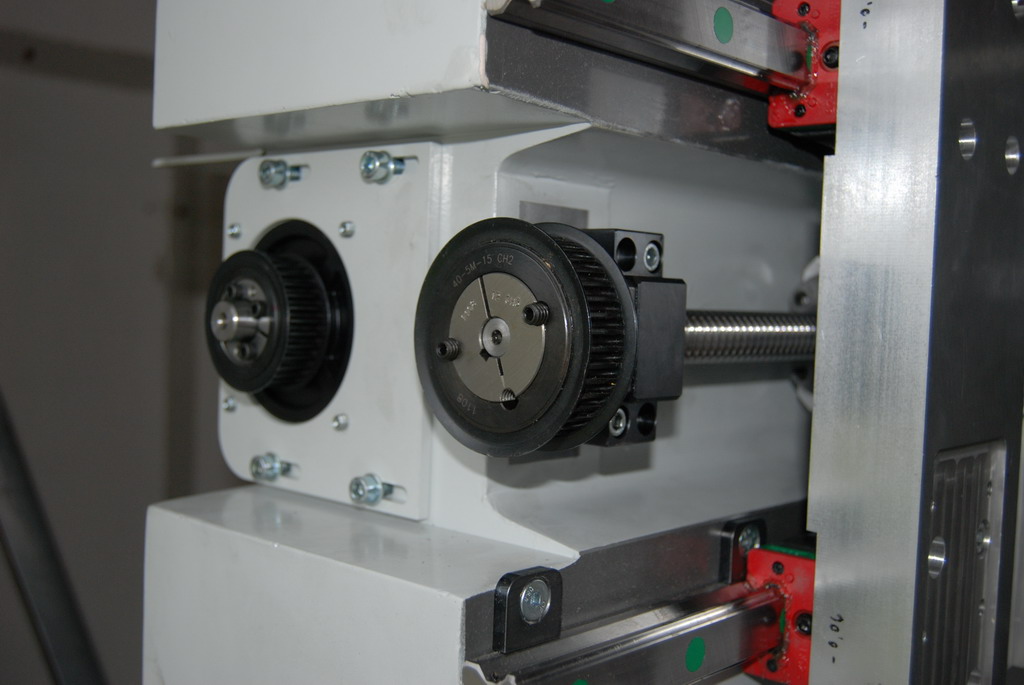

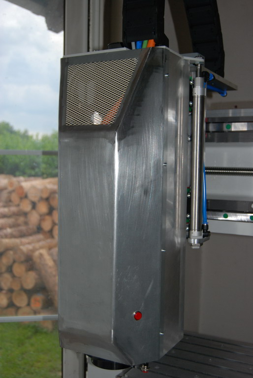

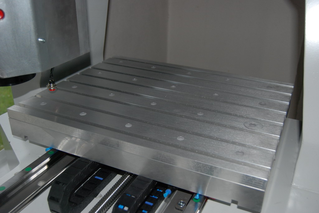

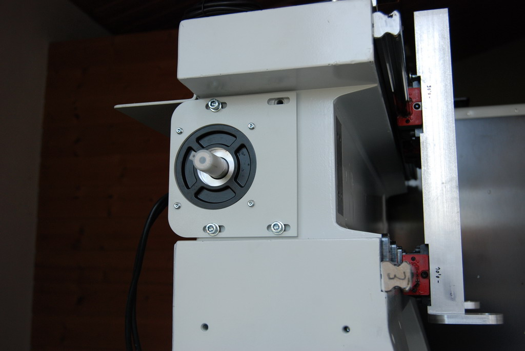

Přikládám další fotky z osazování pohonů, koncových havarijních spínačů a stolu. Havarijní spínače jsou na každé ose v serii a přímo spínají signál ENABLE u daného driveru. Měl jsem strach ze setrvačnosti, ale drivery jsou inteligentní a po rozpojení ENABLE nejdříve zabrzdí a až pak se vypnou. Několikrát se mi stalo, že jsem si na to najel 12m/min a přejede to tak o 1mm - takže se nic neděje. Ještě něco ke krytu vřetena. Ten jsem svařil z plechu 0.8. Bohužel po namontování a zkušebním chodu stroje vibroval jak kráva. Takže jsem ho zevnitř vylepil takovou izolací co se dává do aut (taková černá pěna - na jednej straně samolepící) - a je klid.

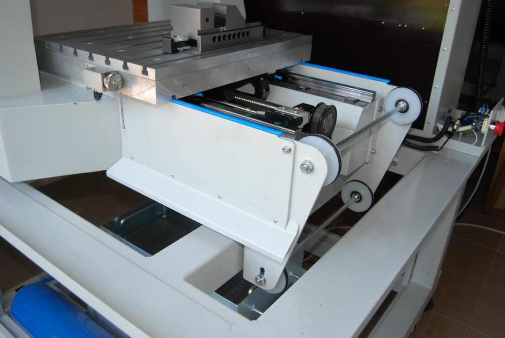

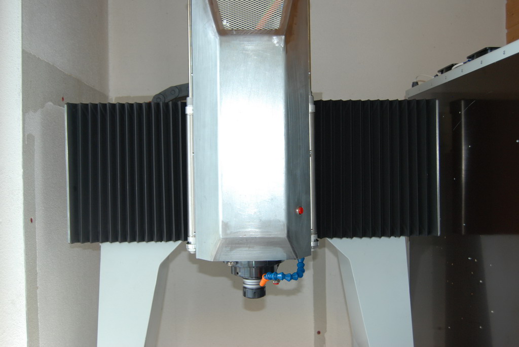

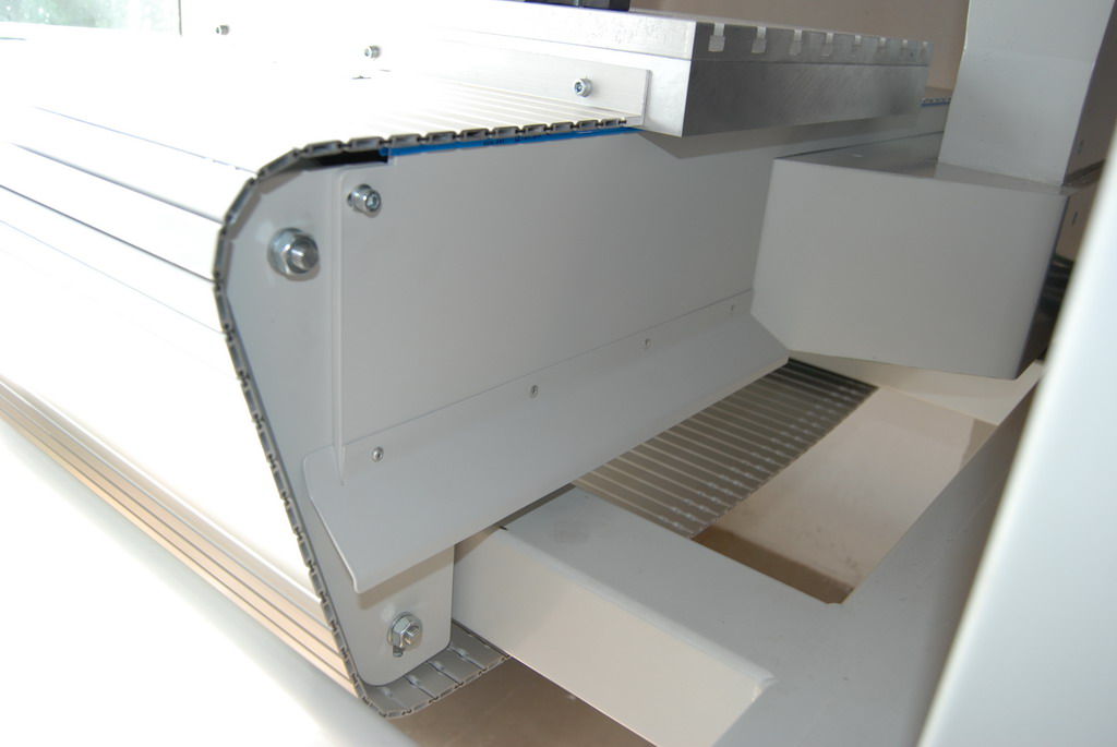

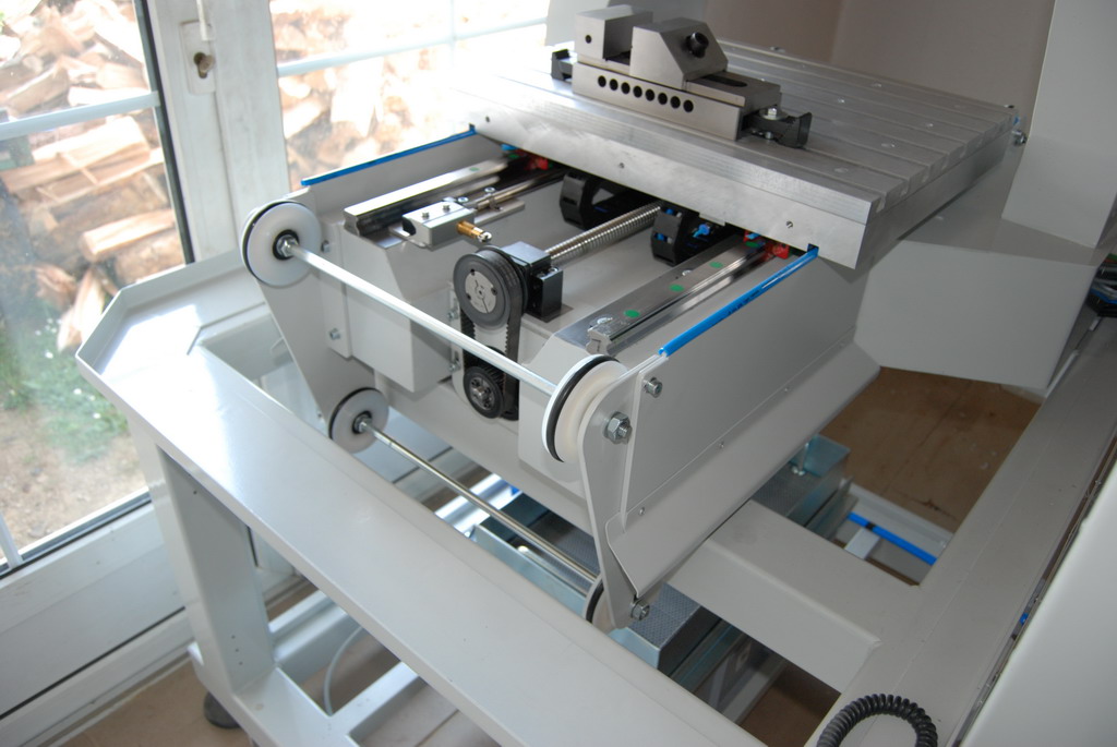

Další fotky jsou z krytování. Na osu Y jsem použil hliníkovou roletku on Hennlicha, která běhá přes 8 kladek (silonové kladky s ložiskem na které jsem navlíknou 8mm Okroužek). Spodní páry kladek jsou posuvné kvůli napnutí pásu. V nabídce jsou dva druhy. U jedná má hliníkový profil zakulacené hrany a u druhé je na jedné straně ostrý roh (na rovině to vytvoří to hladkou desku). Zvolil jsem tu první variantu, protože jsem úplně viděl jak mezi ty ostré hrany napadají špony (v místě ohybu) a pak se to tam bude lisovat ...

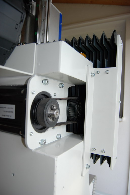

Na portál jsem dlouho nevěděl co dát. Nakonec tam přišel měch (taky on Hennlicha). Měch byl vyroben na zakázku dle dodaného výkresu a jako vodítka slouží takové pacičky, které běhají v drážce lineárů. Řešilo se to poměrně dlouho, protože když mě od Hennlicha poslali finální výkres k odsouhlasení, tak po přeměření na stroji (dělal jsem si i šablony) - tam vždy někde něco vadilo. Předělávalo se to třikrát. Každopádně mě překvapila relativně nízká cena měchu (když vezmu v úvahu kolik se mnou měli práce ). Problém nastal s upevněním měchu. Bohužel jsem s ním na začátku nepočítal a dal jsem lineáry jen "od kraje ke kraji" odlitku. Kdybych zvolil delší a na každé straně je nechal 7cm trčet do prostoru, tak by sloužily jako vodítko pro měch. Takhle jsem musel vyrábět poměrně pracné držáky - příště bych to udělal jinak.
Ta hliníková roletka na horní straně musí po něčem běhat. Furt jsem nevěděl po čem ...Nakonec jsem vzal hadičku 6mm festo - podýl jsem ji rozříznul a navlíknul na plechové držáky. Musí tam bejt ještě boční krytování, aby špony nepadaly na spodní část pásu. To co je na fotkách se ukázalo jako málo - finální verze krytů je dotažená až úplně dolů. Nepočítal jsem s tím, že se špony odrážejí od stěn ...

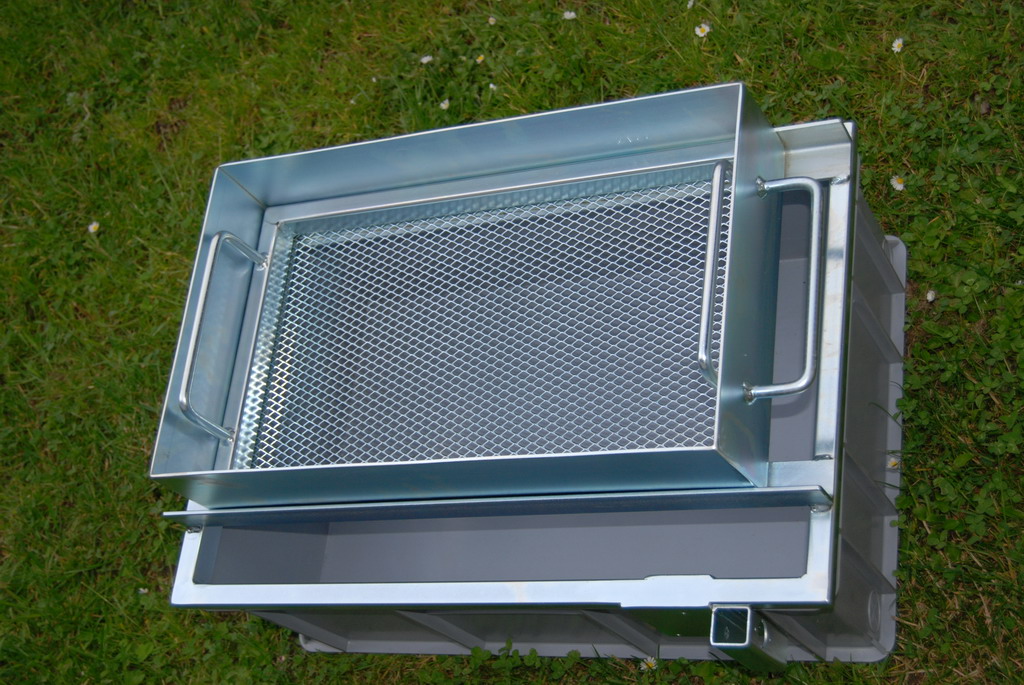

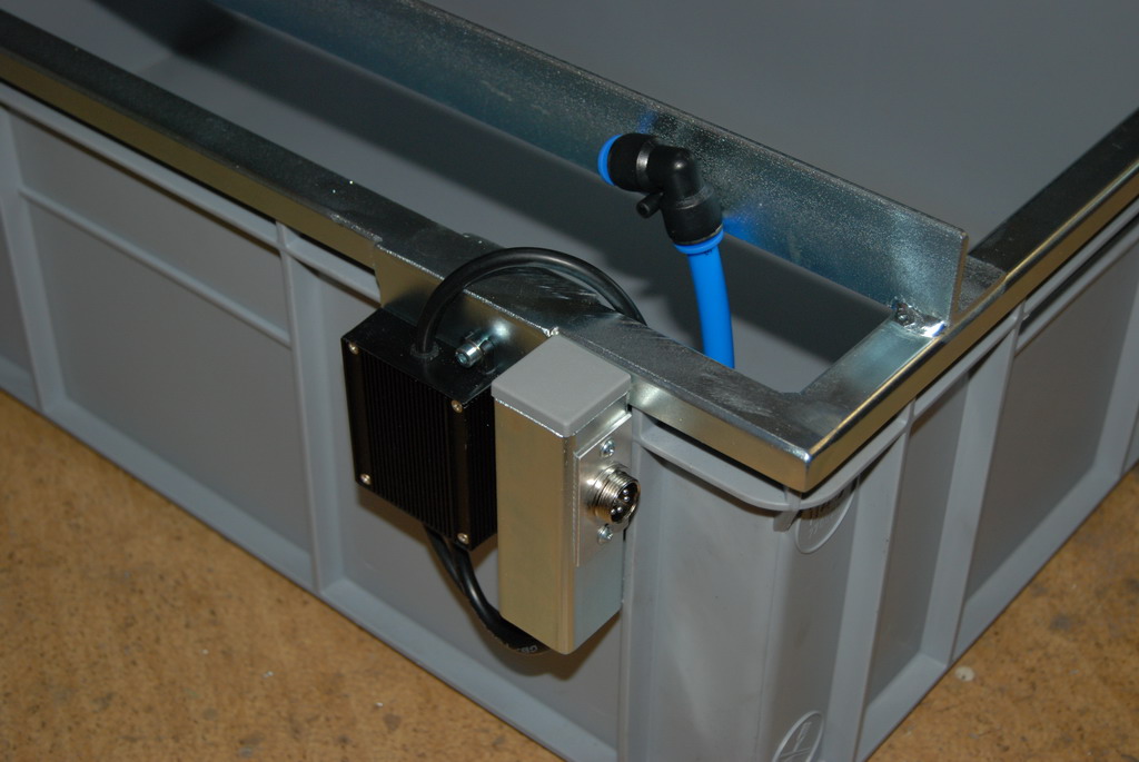

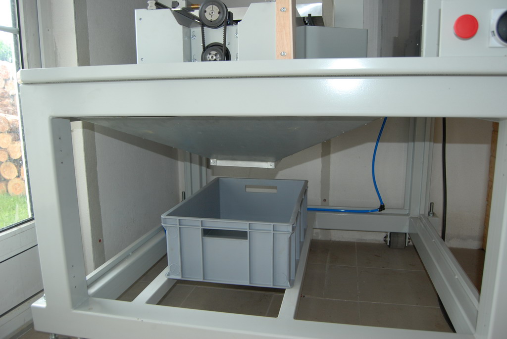

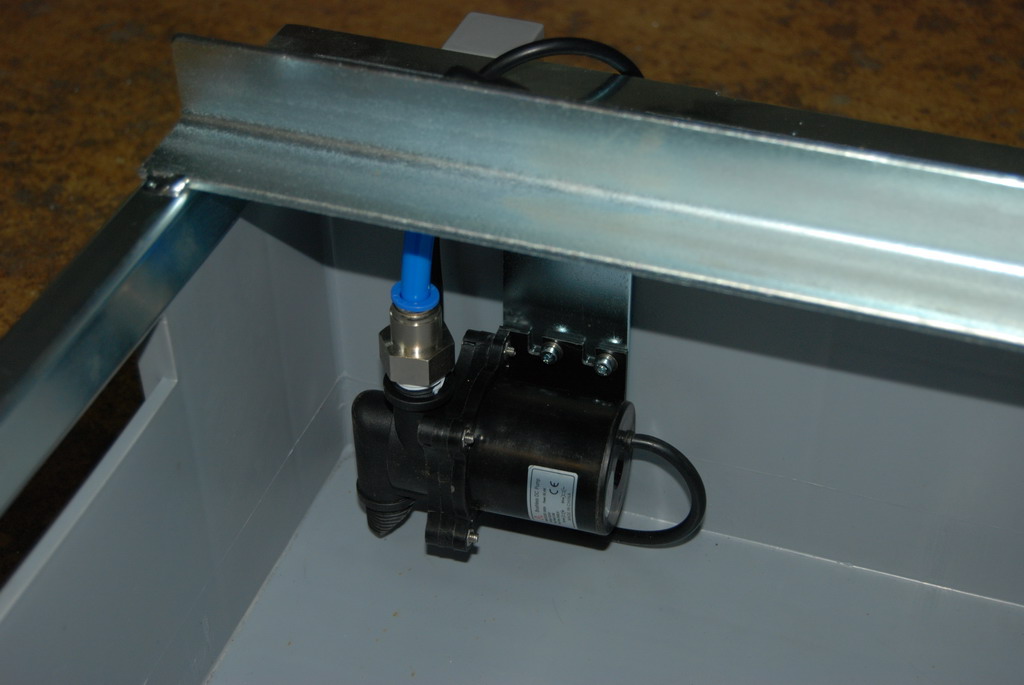

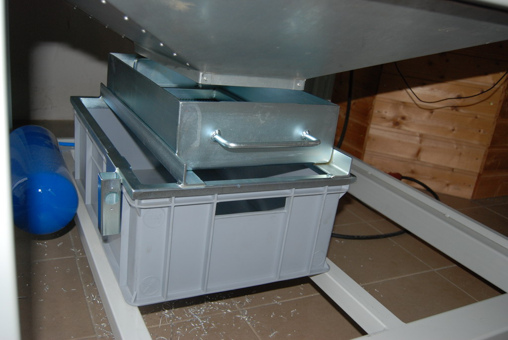

nemáš to síto na špony moc hrubé?
- Martinhora
- Příspěvky: 993
- Registrován: 17. 2. 2009, 11:19
- Bydliště: Rokycany
Jsou tam dvě nad sebou (ta fotka je neaktuální) - horní hrubé, spodní jemné - mezi nima je cca 3cm odstup.Všechno je to jenom na sobě volně naskládaný, aby to šlo snadno "vykydat"
Ověřuji si že máš podobné řešení odpadního hospodářství jak navrhuji pro sebe
Navrhuji ještě filtrační "netkanou-tkaninu"-(není drahá a může se i vyhodit) na sítu pomocí magnetů ,
ona by se zátěží špon nedržela v rámu bez toho síta
Nádoby použiji hotové ,-totiž gastronádoby .
Z bazaru jsou přijatelné cenově .
Je i děrovaná mělká a jdou do sebe,jsou nerezové a v různých velikostech .
Mám na ně zátěžové plnovýsuvy , ono to plné kapaliny bude docela těžké .
Do plastové bedny si vlož volně nějaké přepážky -při rozpohybování nebude cákat voda ven,třeba jako jsou mezi lahve v kartonech .

- Martinhora
- Příspěvky: 993
Koukám, že máme stejný nápady. Taky jsem hodlal použít netkanou textilii jako jemnej filtr. Měla se položit na ten tahokov co je na fotce a nad ní je dirkovanej plech. Ale prakticky jsem to ani nevyzkoušel, protože jsem udělal to lihové chlazení (který teď kompletně předělávam) a plně mi to postačuje. Se smradem bojuju tak, že mám odsávání z kabiny přímo ven a funguje to docela dobře. Nějak se mi rozležela myšlenka pouštět tam vodu a mít to celý zadělaný a umaštěný. A na malé úběry které dělám ten líh stačí. Při dokončování kulovkama tam ani ten líh nepouštím.
