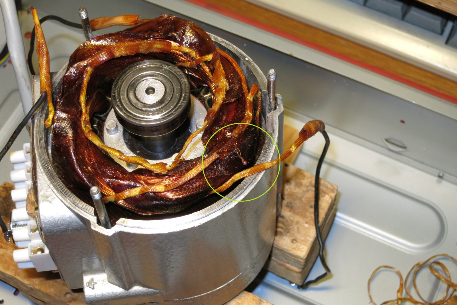

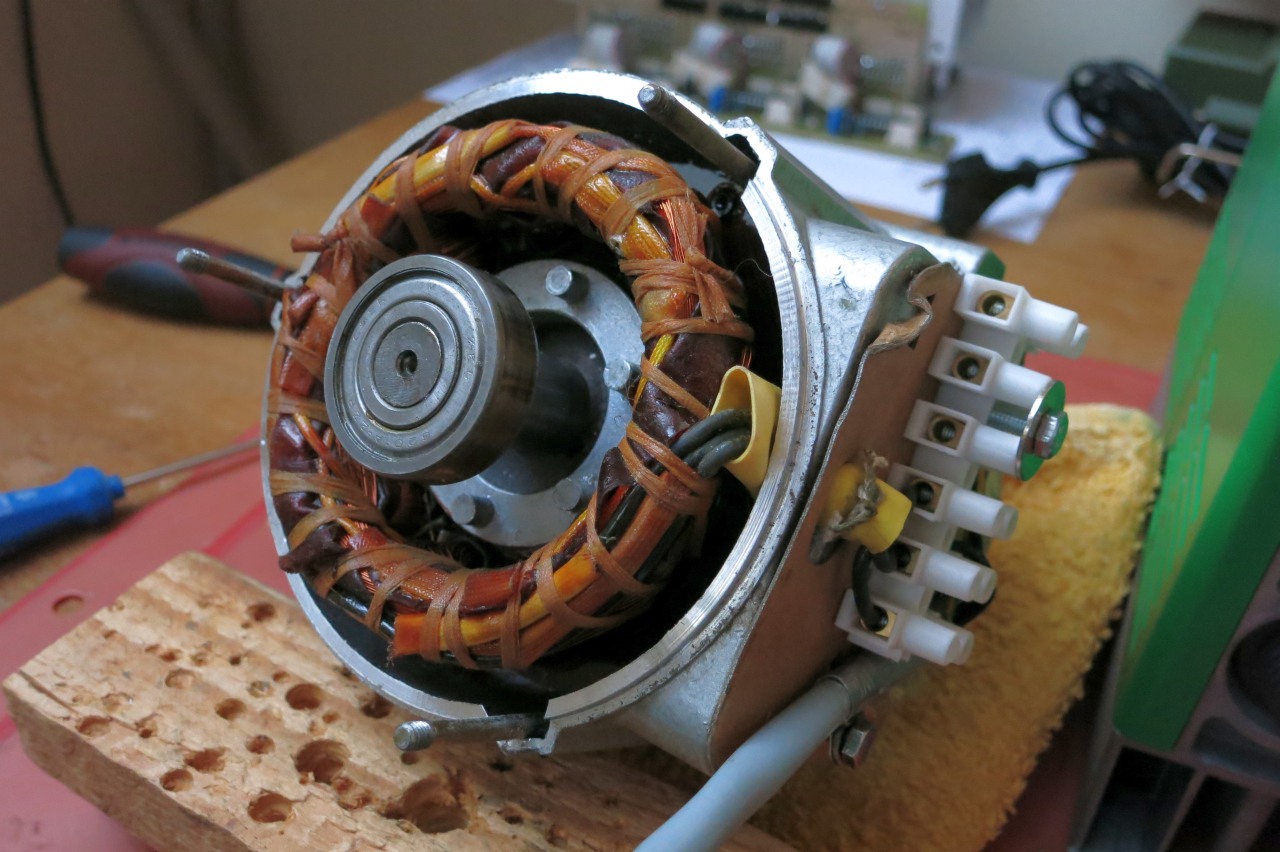

filla píše:za menic 1x230/3x230 ale stejne je to blbost, a vyplati se pro tu brusku menic?, to uz te vyjde levneji previnuti a nebo to vic kuchni, treba tam najdej spoje vinuti
Při poslednim sčítání se ukázalo, že mám doma už čtyři měniče a pátej je na cestě, přičemž zatim používám jeden :roll: Možná bude užitečný mít možnost nastavit otáčky, zatim toho o broušení nevim mnoho. Kuchnout to a kouknout, jestli by to šlo překonfigurovat, bude určitě první hack, který zkusim, takový je plán od samého začátku. Dík, T.
Příspěvky: 8916
16. 11. 2015, 5:14
S tim překonfigurovánim na trojůhelník to moc nevidim :mrgreen:
Příspěvky: 6947
16. 11. 2015, 6:07
hele to by neměl být takový problém tohle je ještě stará škola , propojky na vrch hlavy , dnes se to všechno cpe mezi vinutí kdyžto jde , takže opatrně prostřihnout bandáž a opatrně odtrhnout ty trubičky od hlav a mělobyto jít , případně nahřát fénem aby to šlo líp odlepit

Taky si myslím že by to mělo jít, už jsem pár podobných motorů přepojoval.

A myslíte, že se můžu spolehnout, že je to teď hvězda?

a na štítku je co? se přádně podívej do toho vinutí zda tam ten konec hvězdy neuvidíš ( podle mě jo) a není nad čím bádat.

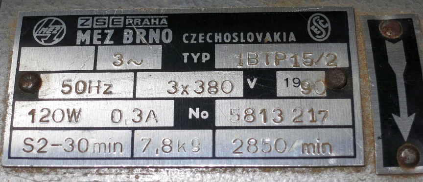

lubos píše:a na štítku je co?
imho prd :(

Případně by jsi to měl být schopný změřit ne?
IQ156
Příspěvky: 8916
17. 11. 2015, 12:35
Žádnej způsob mě nenapadá.

Toto je 3f motor, štítek akorát neuvádí, jestli je to vnitřně D nebo Y (což je asi normálnímu uživateli jedno).
Nicméně nevěděl bys, kolika wattový je motor na brusce tvého táty?
Dík, T.

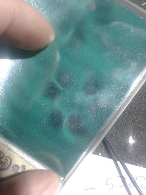

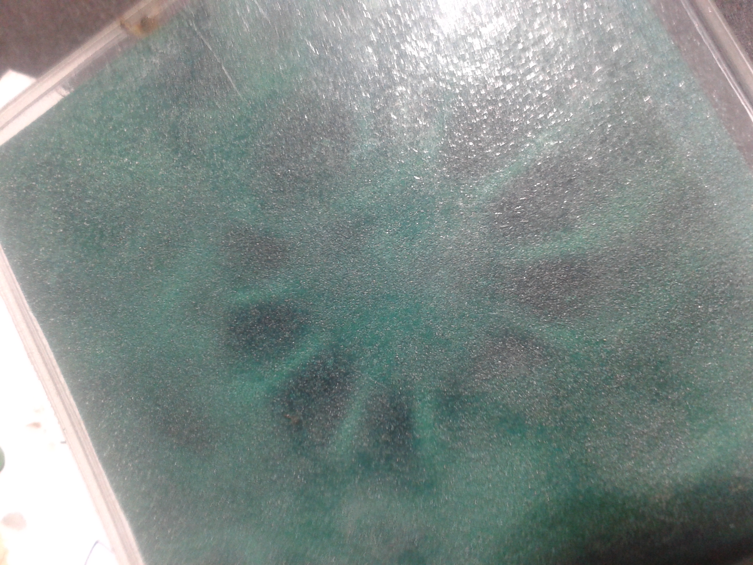

Můžeš to zkusit třeba tak že si mezi 2 destičky třeba z plexiskla dáš kovové piliny. Vyfrézuješ je do kulata a uděláš v jedné zapuštění. Dáš dovnitře ty kovové piliny a vsuneš do statoru. No pak už jen přivedeš třeba ze zdroje napětí a koukneš se jak vypadají siločáry.
Já mám takovou zelenou destičku kde analizuju správné rozložení magnetického pole v rotorech. Ale funguje to i ve statorech.
Y zapojení
Y zapojení
Delta zapojení.
Delta zapojení.

Habešan píše:A k původní otázce, tak jak byla formulována a použití zdvojovače 2*(230*√2) je o 15,47% víc než 230*√2*√3 (~400*√2), některé měniče by to nemusely rozdýchat.
Jasně, to já nemyslel dát zdvojovač před měnič, kterej s tim nepočítá - i když těch patnáct procent zas neni tak moc, možná by se našel nějakej, kterej by to i zkous, ale asi bych to nedělal.
lubos píše:Můžeš to zkusit třeba tak že si mezi 2 destičky třeba z plexiskla dáš kovové piliny..
Rozumim, dobrá finta, nakonec jsem ale zvolil primitivnější postup :)
Je to hvězda, juchů. Myslíte, že tam můžu použít normální cín a smršťovačky?
Dík, T.
Příspěvky: 7217
17. 11. 2015, 5:45
podle mě není důvod proč bys nemohl
až tam bude 300 st. aby se ten cín roztavil, tak už to bude stejně jedno
Jestlipak budeš taky umět tam tak hezky provázkem vyvázat ten původní tvar? :D :D
pak to něčím zalakuj ať se to slepí
