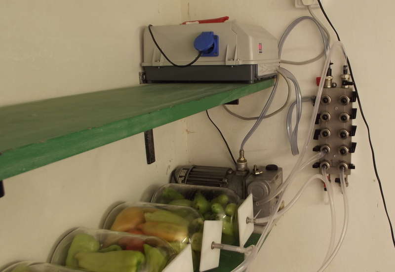

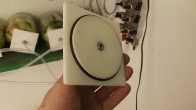

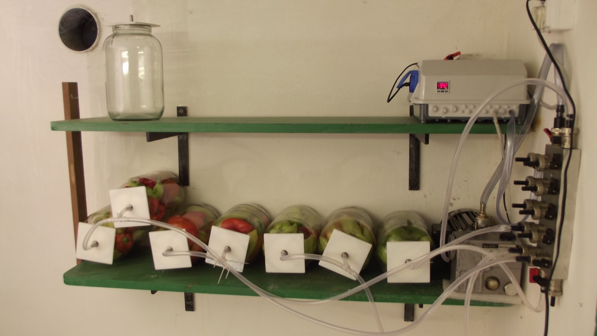

Rozmyslal som co by sa stalo keby som zo sklenych poharov vysal vzduch a v nich by bola zelenina. Napada ma to vzdy na jar, ked uz vsetko v sklepe hnije alebo je vsetko suche.

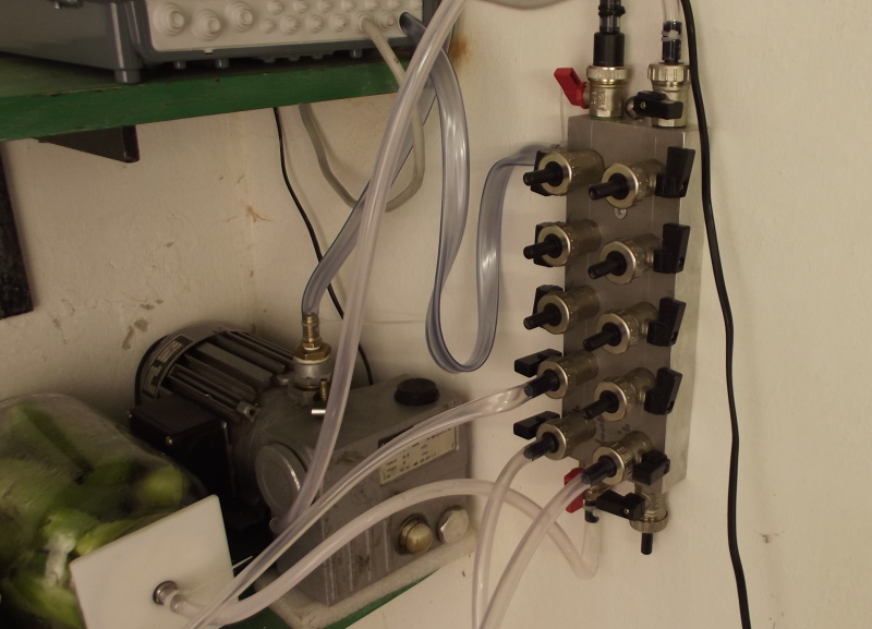

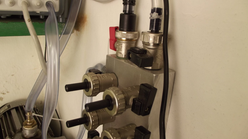

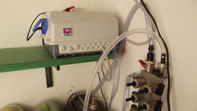

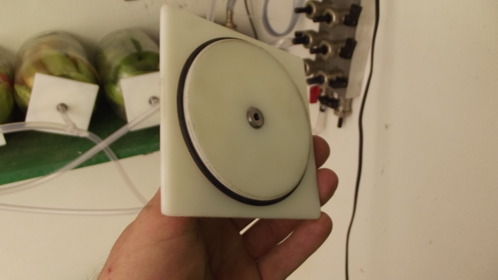

Mam olejove pumpy co dokaze vysat vzduch na 100% (resp 99% podla teorie) a tak som investoval 50,-eur do vypustacich ventilov, hadiciek a "O" kruzkov. Nejaky mat. som uz mal doma(hlinik, krabica, regulator podtlaku atd.) a tak
som to po par veceroch zbuchol do kopy. Samozrejme som bol presvedceny, ze to bude perfektne fungovat. Nemam na mysli technicke prevedenie prace, ale system ako taky. Skusky na tesnost systemu boly uspokojive.
Nastavene to mam na -93 az -95% vakua. (treba mat na pamati aj atmosfericky tlak ktory sa meni) Pri zamracenom pocasi dlho cucalo na -99% a niekedy az prehrievalo pumpu.

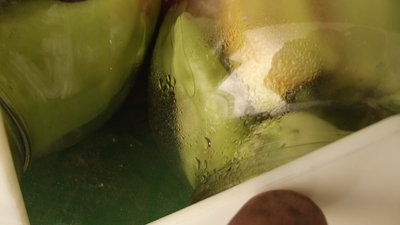

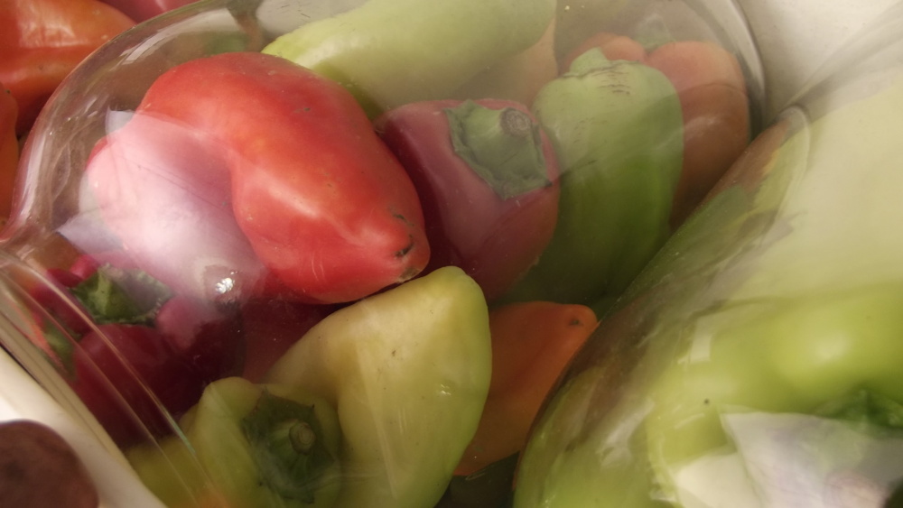

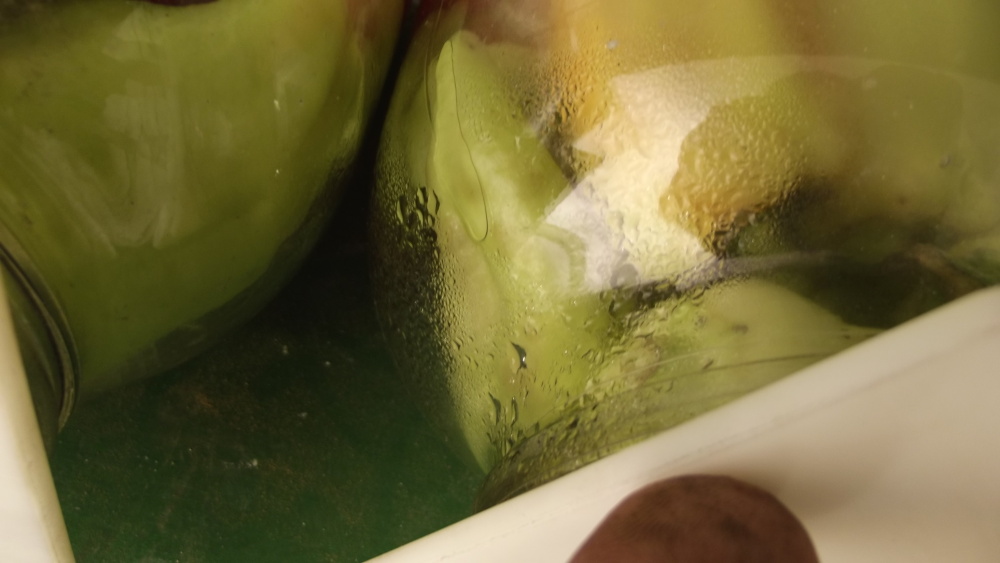

Nalozil som ako prvu, na dlhodobejsie uskladnenie, papriku. Frekvencia pumpy bola zo zaciatku casta, ale postupne sa to normalizovalo. Na niektorych poharoch som zbadal rosu. Neviem preco. Niektore zostali suche.
Po mesiaci som ochutnal ale zatial som nezbadal nejaky ubytok z kvality cerstvosti, ale to je velmi kratucka doba. Uvidim na vianoce. Zaujimave ze jedna mechanicky poskodena paprika mi zacala nejak zvlastne hnit. Plesen ziadna.
Postupne budem pridavat potraviny a robit referencie ako sa co sprava, co sa oplati, co pokazi a ci to ma zmysel.

Nechce se mi do studene dilny, proto radeji forum :-) Udelane to mas pekne jen nevim zda to na potraviny je to prave. Na sklenicich je videt kondenzace vody, ktera ma zustat v ovoci. Navic teplota nebude mam obavu uplne idealni ani konstantni. Velke sklady ovoce drzi pouze teplotu a komory plni mixem plynu.

A není náhodou taktéž další finanční náklad ta elektrika na odsátí vzduchu. Zkus se poptat svářečů za kolik mají dusík. Vím že 8mi litrovka argonu na 150 barech byla za cca 500Kč, to je cca 42hal/litr a u dusíku by to mělo být ještě méně. Jinak ty sklady se plní právě dusíkem, ale to je dusík z membránových modulů, takže nějaký podíl kyslíku by tam měl být taky.
No a nevím jestli je tak složité do té sklenice fouknout argon, nebo dusík, když jí vákuuješ.
