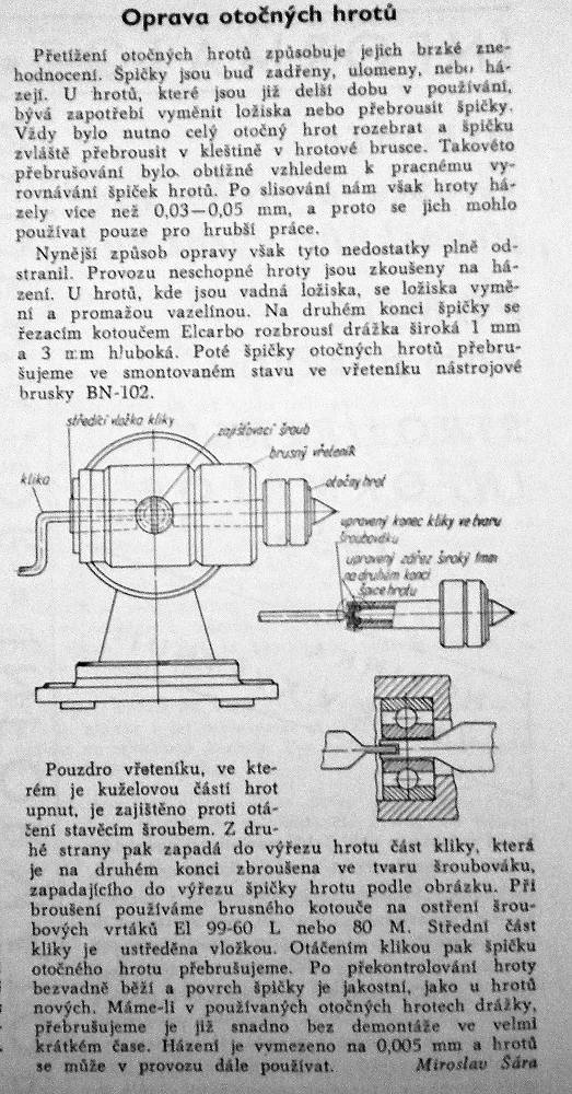

Zdroj je "Strojírenská Výroba". Přesunul jsem článek na rajče, takže jestli někomu vadí a má tu moc ať ho smaže.

Habešan píše:Mohl bys prosím uvést zdroj toho článku???
Ta fotka vypadá poněkud "nevzhledně", na to že má 2MB.
Zrovna teď, když dochází místo na serveru...
Také by mě zajímalo, odkud to je, případně, co je tam zajímavého.
Jinak jsem dnes dostal chuť do toho přebroušení. Pořád jsem se bál, že mi bude zavazet ta luneta, ale vůbec ne a to jsem dokonce měl na brusce i kryt kotouče. :D
Broušení dopadlo perfektně, zítra koupím vazelinu a možná i sestavím. Potom napíši, jak je to s házivostí.

Miroslav Šára píše: Oprava otočných hrotů
Přetížení otočných hrotů způsobuje jejich brzké
znehodnocení. Špičky jsou buď zadřeny, ulomeny, nebo
házejí. U hrotů, které jsou již delší dobu v používání,
bývá zapotřebí vyměnit ložiska nebo přebrousit špičky.
Vždy bylo nutno celý otočný hrot rozebrat a špičku
zvláště přebrousit v kleštině v hrotové brusce. Takovéto
přerušování bylo obtížné vzhledem k pracnému vyrovnávání
špiček hrotů. Po slisování nám však hroty házely
více než 0,03 - 0,05 mm, a proto se jich mohlo
používat pouze pro hrubší práce.
Nynější způsob opravy tyto nedostatky plně odstranil.
Provozu neschopné hroty jsou zkoušeny na házení.
U hrotů, kde jsou vadná ložiska, se ložiska vymění
a promažou vazelínou. Na druhém konci špičky se
řezacím kotoučem Elcarbo rozbrousí drážka široká 1 mm
a 3 mm hluboká. Poté špičky otočných hrotů přebrušujeme
ve smontovaném stavu ve vřeteníku nástrojové
brusky BN-102.
Pouzdro vřeteníku, ve kterém je kuželovou částí hrot
upnut, je zajištěno proti otáčení stavěcím šroubem.
Z druhé strany pak zapadá do výřezu hrotu část kliky,
která je na druhém konci zbroušena ve tvaru šroubováku,
zapadajícího do výřezu špičky hrotu podle obrázku. Při
broušení používáme brusného kotouče na ostření
šroubových vrtáků El 99-60 L nebo 80 M. Střední část
kliky je ustředěna vložkou. Otáčením klikou pak špičku
otočného hrotu přebrušujeme. Po překontrolování hroty
bezvadně běží a povrch špičky je jakostní, jako u hrotů
nových. Máme-li v používaných otočných hrotech drážky,
přebrušujeme je již snadno bez demontáže ve velmi
krátkém čase. Házení je vymezeno na 0,005 mm a hrotů
se může v provozu dále používat.
Miroslav Šára
