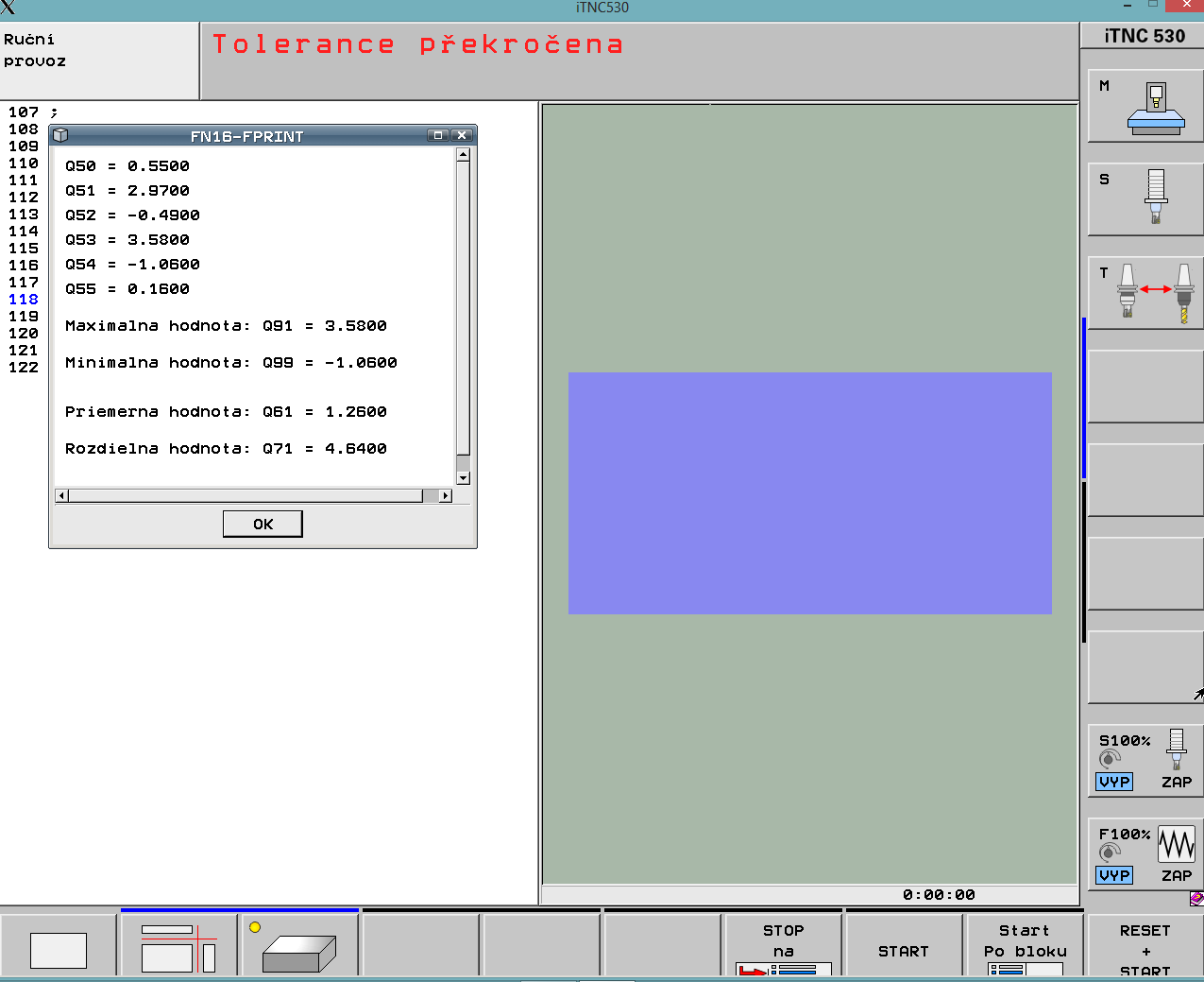

14. 6. 2018, 6:43
Tolerance prekrocena
Pozor, pri takto definovanom ERROR-e ti stroj zastavi na danej vete (118) ... PGM sa nedokonci ...

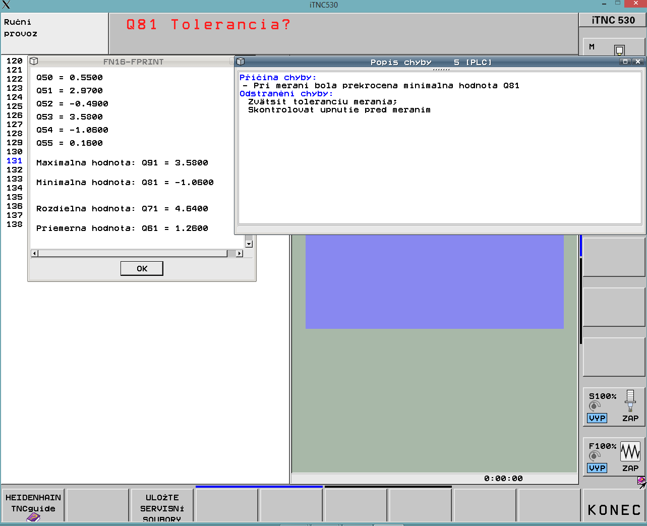

14. 6. 2018, 9:55
Este som to trochu vylepsil :-)

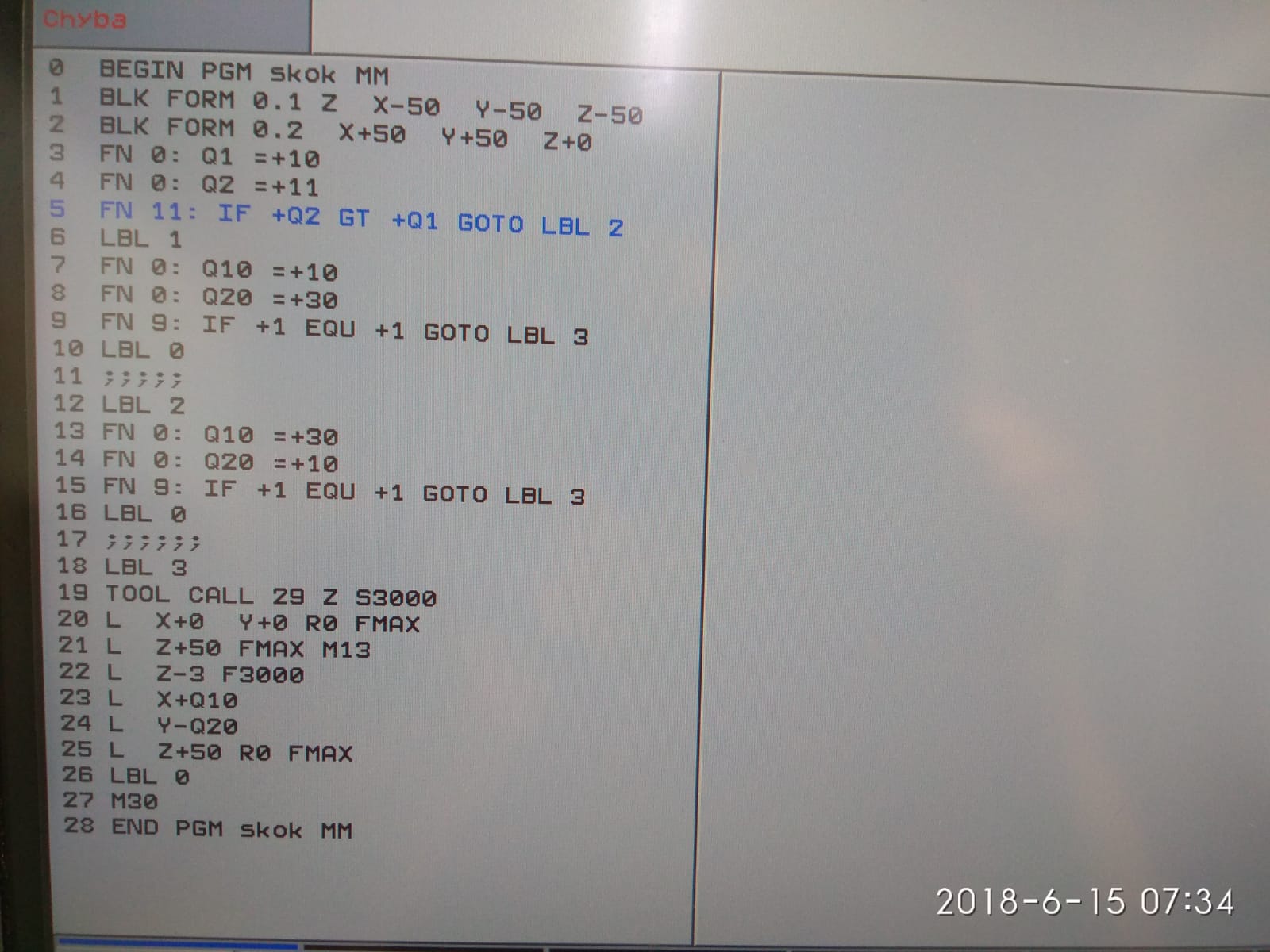

doncarlos
Příspěvky: 760
Registrován: 9. 1. 2008, 9:49
15. 6. 2018, 4:53
Koukám, že žádná rada nejde na podstatu věci, umístění před nebo za M30 s tím niiak nesouvisí,
LBL 0 je prostě návratová instrukce pro ukončení podprogramu vyvolaného příkazem - pouze a jedině - CALL LBL,
interně v Heidnu při použití CALL LBL dojde k uložení adresy aktuálního řádku na tzv stack - zásobník, pak skok na podprogram,
ten se provádí až narazí na LBL 0, tehdy si přečte ze stacku návratovou adresu a přenese chod programu na tuto + 1,
pokud program jen tak narazí na LBL 0, tak na stacku nic není a program normálně pokračuje. Tento mechanismus
řeší i vnoření podprogramů, kdy se z podprogramu volá další podprogram. Celá interní realizace stacku je složitější,
ale pro vysvětlení to určitě stačí
