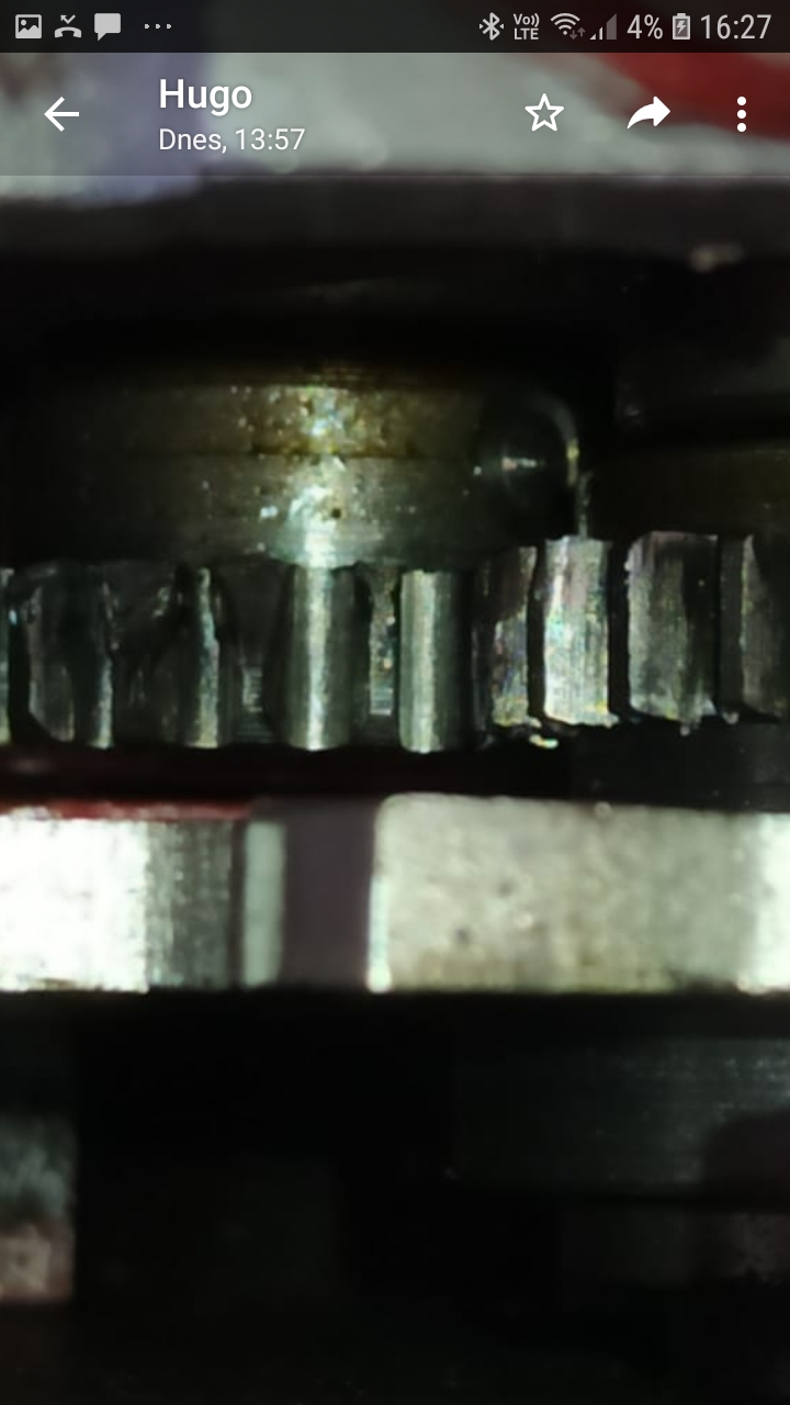

A ďalší problém vypnutie posuvu slabo vyhpne posuv a sam sa spustí 😔má niekto radu?

Problėm je tu
SO 545
Příspěvky: 729
Registrován: 6. 1. 2013, 6:30
18. 3. 2021, 7:52
To bude asi dost vyzita masinka co ?
