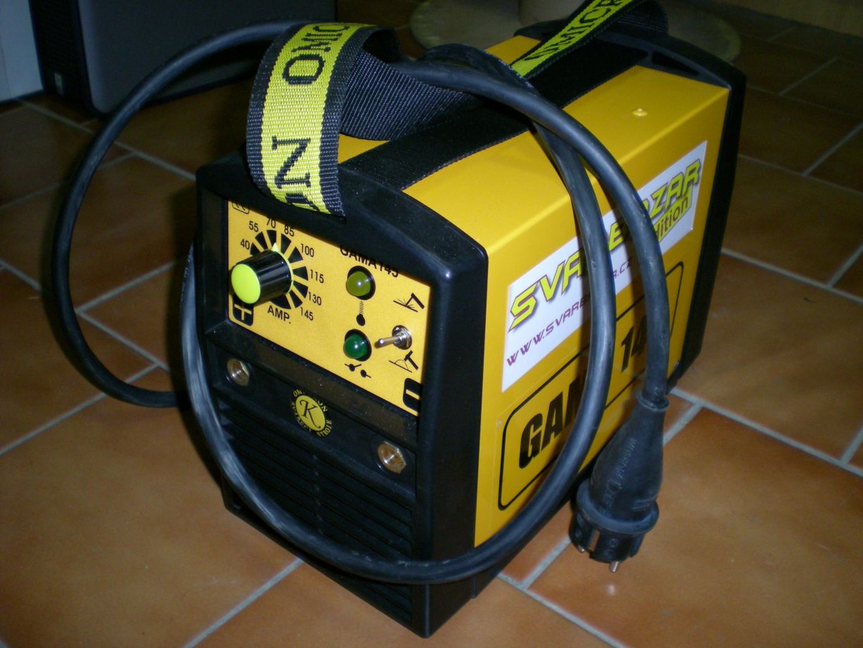

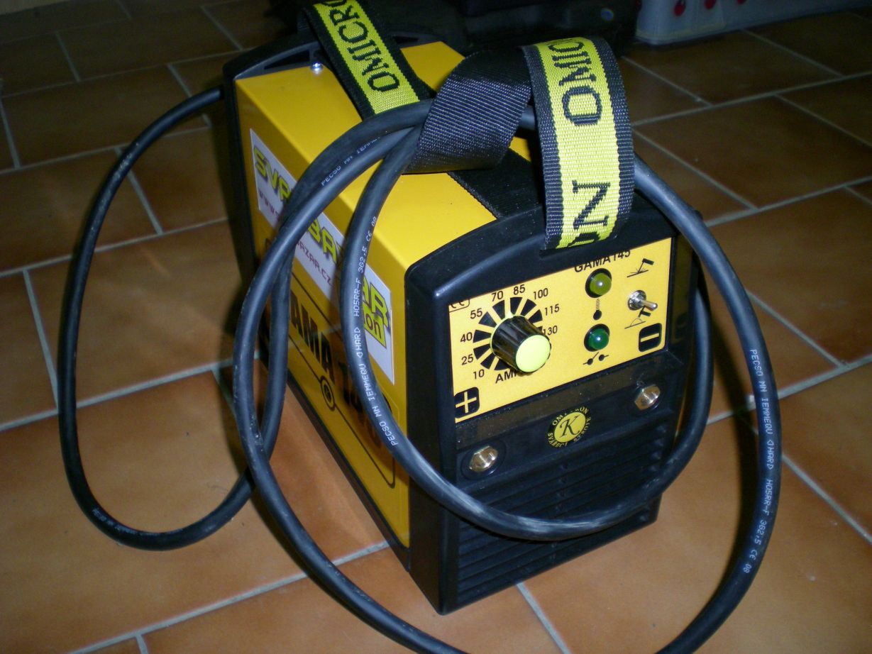

Je to vynikajici mašinka od tradičního českeho výrobce ve formě stavebnice, která je složena za hodinku. Prosím nebrat jako reklamu, jen šíření informací. http://svarbazar.cz/phprs/view.php?cisl ... 2008062201

Zrovna ji mam na poste. Bude jako darek pro skoro tchana. Ja sam mam Afina s TIGem a HV zapalovanim. To tahle umi TIG jen s naskrabovym zapalovani a je bez ventilu. Sem zvedav jak bude slapat.

Ver tomu ze slape dobre, prosla zatezovym testem u nas v praci pri navarovani sneka v dekanteru, to je jedna 2,4ka za druhou a pan svarec si ji nemohl vynachvalit. Jen kdyby mela ventil a umela HF, to by byla nadhera. Mam v praci Alfinu 160 s HF a taky sem s ni max spokojen. Jenze ta stala, pokud se nemylim skoro 30tis. Zkus se probrat tim svarforem, tam nejake navody byly.

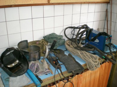

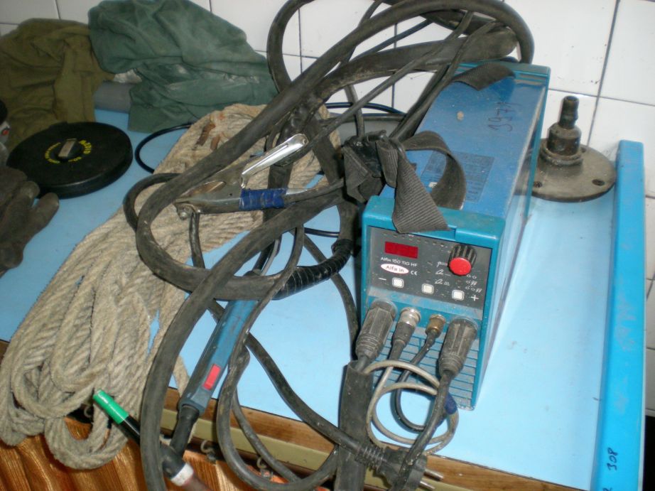

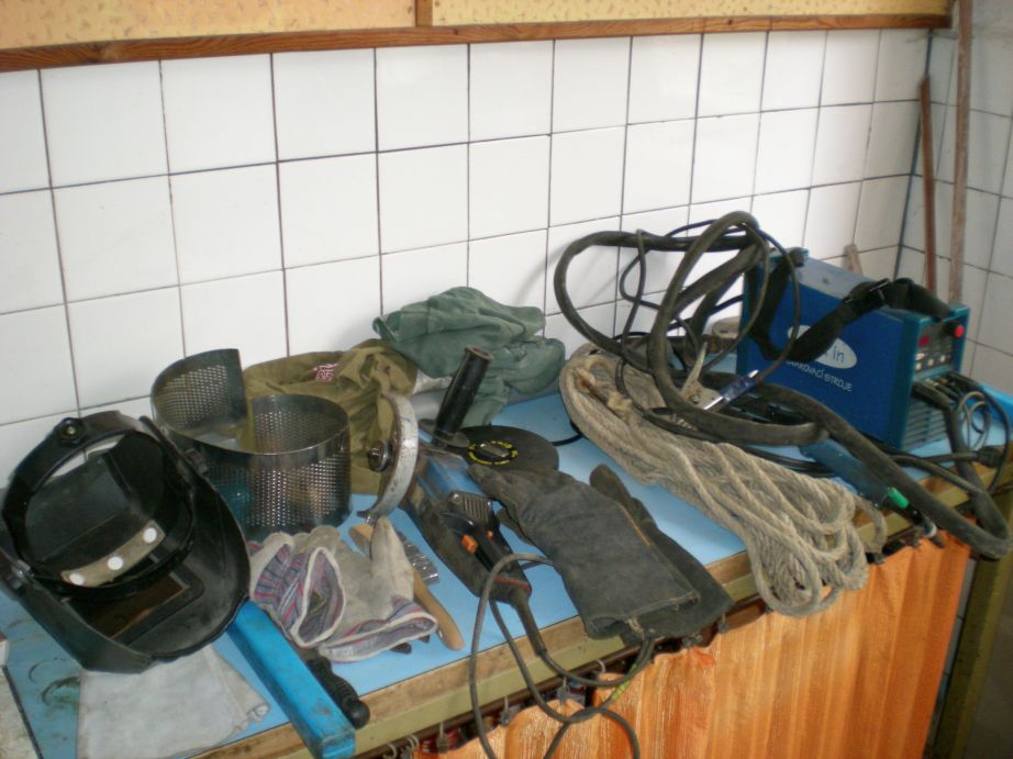

Moje omluva patri tobe. Je to 150ka. Presne tato http://www.alfain.eu/cz/svarovaci-techn ... ig-hf.html Dokonala vec, je prave to digitalni nastaveni proudu, protoze pri silach steny 2mm, co svarujeme nerezove potrubi na čovce, pocitis kazdej amper kterej je tam navic, nebo chybi. Pulzacni rezim je super na tenke plechy, varil sem s ni spalinovod k plynovemu kotli domu z 0,4 nerezu, pridaval sem 0,8 nerezovej "cockovej" drat a naprosto nebyl problem. Tohohle Omicrona mam na doma a nepredpokladam ze ho budu vyuzivat na TIG, bo by me stvalo to naskrabovani.

Tahle nase Alfina byla s HFkem, pulzaci, AntiStickem, HotStartem, SoftStartem, 2l lahvi na argon, prepousteci trubkou, horakem na TIG zn. Binzel, redukcakem, kabelama na MMA a tzv. transportnim ramem za nejakych tech 30tis. Jenze ta 2l lahev je podle me na dve veci, pac kdyz ji nafouknes z velke flasky na 150bar a dvakrat s tim obehnes trubku prumeru 100mm tak si zkoncil. Kdyz do toho jejich slavneho ramu naskladas tuhle svarecku, vsechny kabely, tu malou lahev s redukcakem, tak je to cele tak tezke, ze to ztraci vyznam invertoru. Ja osobne na tyhle terenni prace, kdyz lezes po leseni jak opice, sem si poridil 30metru takove krasne pruhledne hadicky, velka lahev mi stoji dole a muzu varit jak dlouho chci.

Mám podobný typ - GAMA 1550 (komplet s kabely a samostmívačkou v akci za cca 10.000 Kč). U výrobce je tradičně předražená:Svoby píše: Zrovna ji mam na poste. Bude jako darek pro skoro tchana. Ja sam mam Afina s TIGem a HV zapalovanim. To tahle umi TIG jen s naskrabovym zapalovani a je bez ventilu. Sem zvedav jak bude slapat.
http://www.gamasvar.cz/1911-akcni-sety/ ... a-1550-set
Důležitý je zatěžovatel, který říká, jaký poměr doby svařování k době chladnutí přístroje při daném proudu může být. Ta 1550 má:
60% 150A
100% 130A
Ta Gama 145 má
100% 95A
60% 120A
45% 145A
To znamená, že u 3-ky elektrody už to nejspíš bude elektroda za elektrodou.

Nyni je k mani jeji silnejsi verze, jen o 500,- drazsi. Viz. : http://svarbazar.cz/phprs/view.php?cisl ... 2008102704 Jinak na fokach je ta moje krasavice, kterou pouzivam v praci
