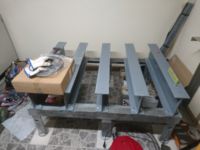

18. 9. 2019, 3:27

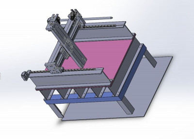

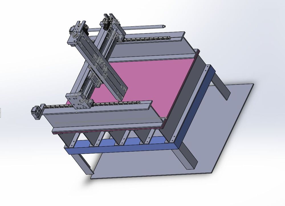

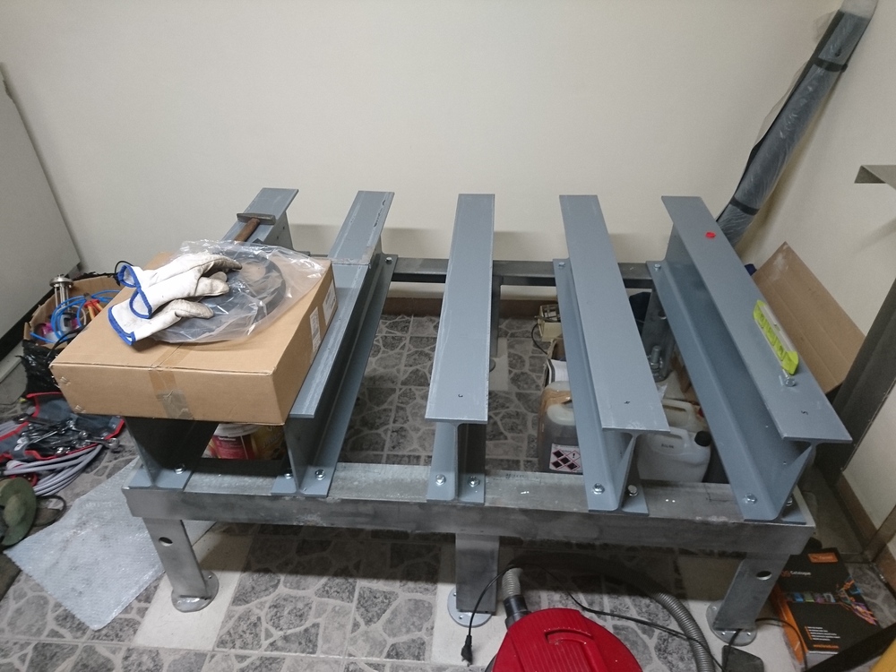

Zatial je to takto:-)
v prilohe aj 3D PDF

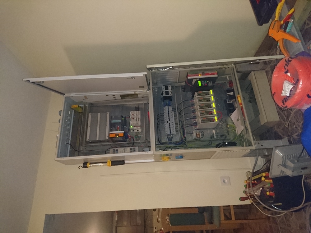

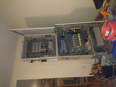

ahoj, pdf je prazdne.
mohol by si napisat zoznam elektroniky ? ako ovladas tie servo drivery?
3pajky
Příspěvky: 217
Registrován: 26. 12. 2015, 7:22
25. 10. 2019, 11:42
Musis to stiahnut a otvorit priamo v acrobat readeri a hore neviem ci od teba nebude pytat este povolit opravnenie a malo by to ist.
Na zoznam som sa prave zobudil. Riadim ich z PC, ta hlinikova pixla hore v rozvadzaci, neni to este hotove..
Vsetko bude cez zbernicu EtherCAT, I/O aj menice, az na jeden. Asi. Vlastne su tam len Pc, Ups, periferia a menice a potom len nejake drobnosti_ rele, stykace, bezpecbostne rele, istice. Nieje to dorobene, neni casu. V zime cosi do toho rypnem.

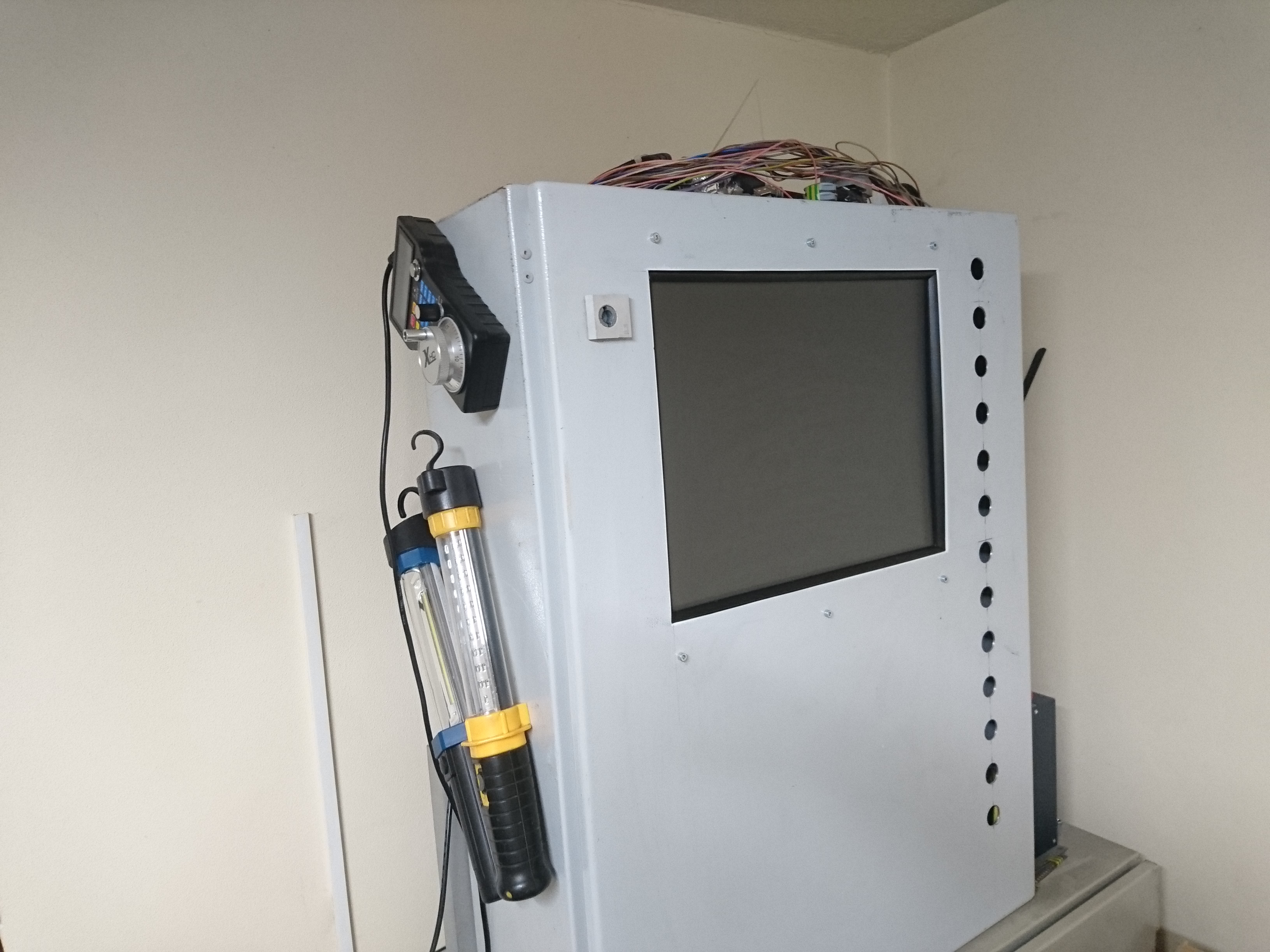

13. 10. 2020, 6:25

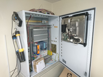

tak som pridal displej do rozvadzaca. chcel som ho dat mimo, ale bude to kompaktnejsie. dotykovka. momentalne som na tom nejako takto.
ide to pomalicky, ale predsa..

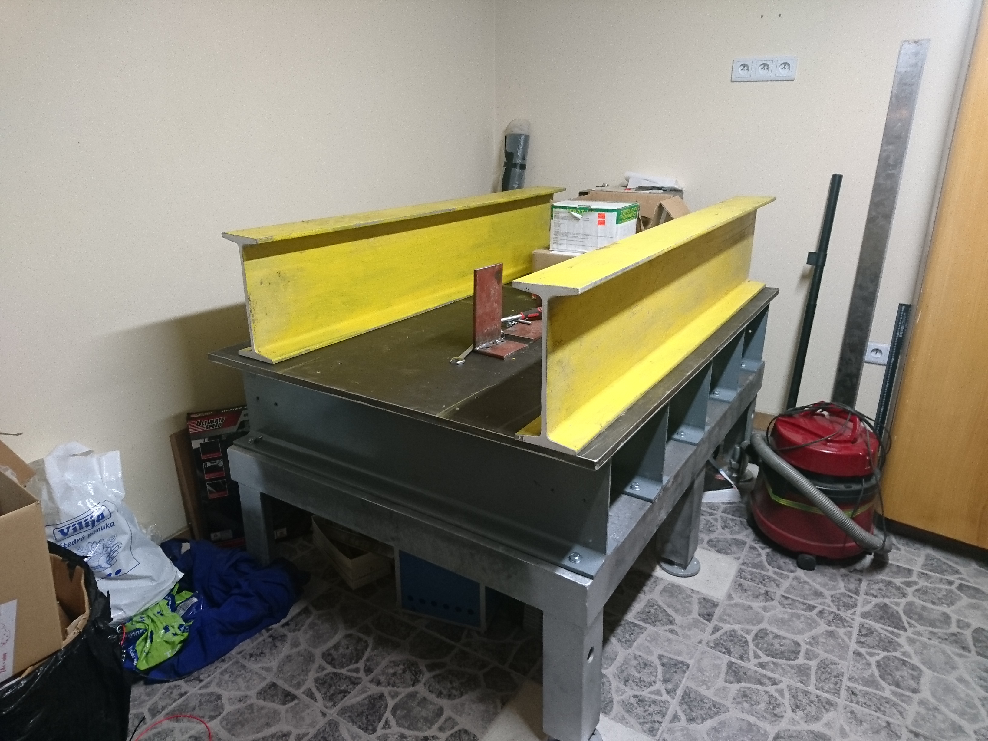

Konstrukce vypadá na to, že nemáš možnosti svařování. Nechceš si vyplnit ty prostory mezy I-čkama (šedýma) kratkyma I-čkama(nebo U-čkama) otočených o 90°? Zatím ta konstrukce vypadá jako by byl cíl ji naladit tak, aby měla co nejmenší vlastní frekvenci. :D Když už bych něco takového měl, dal bych si ještě ze strany, kterou máš u dveří ještě jedno žluté I-čko, abych plochy pro koleje jakoby "horního gantry" měl do písmene U. Ideálně by to bylo do obdélníka, ale to by bylo zase nepraktické.
Zbylé osy jsou měkké, takže předpokládám, že nechceš frézovat do ocele, ale připomínky, které píšu výše se projeví na jakosti povrchu.
Jinak koncepce horního gantry je moje srdeční záležitost i přes nevýhody, které má u takto malých strojů. :-)

3pajky
Příspěvky: 217
14. 10. 2020, 10:43
Ako to myslis s tou vlastnou frekvenciou?
Kratke Icka zatial neplanujem vyplnat, uvidim co to bude robit takto.
Zlte icka tam uz nepojdu, z predu.. To by som sa nedostal k obrobku uz vobec, uz takto je to take kadejake s pristupom. A zozadu pojde nejaky zasobnik pre ATC.
S ocelou to snad nebude mat problem tiez, no uvidim. Os X a Y mam v plane este urobit krabicovo.. Nieje to nakreslene, pri X to pojde a pri Y sa budem snazit. Chcem menit 2 vretena..
Zvarat by som mohol, ale nejako nechcem.
zz912
Příspěvky: 1357
14. 10. 2020, 11:33
3pajky píše: 14. 10. 2020, 10:43 Ako to myslis s tou vlastnou frekvenciou?
https://cs.wikipedia.org/wiki/Kmit%C3%A1n%C3%AD
No, že se to bude mít snahu roztřepávat v jednom směru. Poznáš to až na povrchu obrábění. (čili v okamžiku, kdy se Ti to vůbec nebude chtít rozebírat a něco s tím dělat)
Tak jak motoráři mají heslo OBJEM ničím nenahradíš, tak konstruktéři frézovacích strojů mají heslo HMOTNOST ničím nenahradíš. U pohyblivých částí stroje dobře využitá hmotnost vede ke zvýšení tuhosti a k seismickému tlumení, což je dobře. Naopak zvýšení pohyblivých částí vede k horším dynamice, nebo k požadavkům na větší pohony, což je špatně. Tudíž hmotnost pohyblivých částí se řeší zkušenostmi konstruktéra a účelem daného stroje. Co se týče nepohyblivých částí stroje, tak tam neexistuje jediný rozumný důvod, proč šetřit na váze. Cena materiálu je zanetbatelná, ve srovnání s tím, jak pak budeš nasranej, žes to neudělal pevnější.
Jelikož sis vybral koncept horní gantry, tak tam máš většinu hmoty nepohyblivé. Proto toho využij a naper tam toho materiálu co nejvíc.
3pajky píše: 14. 10. 2020, 10:43 Zvarat by som mohol, ale nejako nechcem.

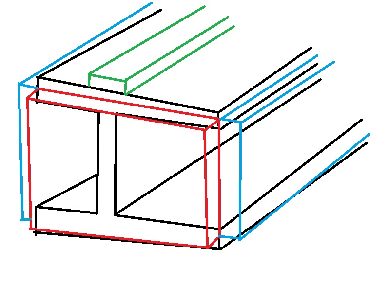

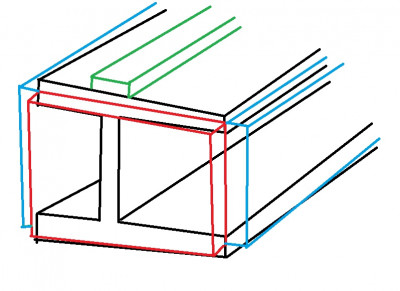

Co se týče svaření tak to vychází z toho jakou máš představu o srovnávání ploch pod koleje. Pokud to půjde na mašinu (což nepředpokládám), tak je to jedno. Pokud koleje budeš dávat na prasáka přímo na ty I-čka, tak je lepší to nesvařovat aby se to nepokroutilo. Pokud máš možnost půjčit zaškrabávací pravítko a strojní vodováhu, tak si nesvařovaným rámem hodně ulehčíš práci. Ovšem radši bych to svařil a flexoval to o výkend dýl. Flexováním myslím operaci, než vezmeš do ruky škrabák.
Rozhodl jsem se Ti napsat, že by ta mašina šla ještě zachránit, tudíž to zvaž. Objevuje se tady na fóru, že lidé nejdřív něco vyrobí a pak k tomu udělají 3D model, který zde prezentují.... Není lepší to dělat obráceně? Nebo je to jen má pracovní deformace?
Pokud máš možnost svařovat, tak z těch šedých I-ček bych pomocí plechů udělal krabici a ty žlutý I-čka bych vyvařil viz obr.
Ze předu červený čela, z boku modrý bočnice a z vrchu bych si dal pásovinu pod kolej, aby se mi lépe zaškrabávala.
No a když už mám z toho takovou krabici, tak bych si nachystal z vrchu díry, abych ji po čase, až budou eura, vylil nějakou hmotou, ale to už by byl extrém.

Chapem co je rezonancia, ale co myslis vetou:
Zatial to ma zhruba 500kg.
Y a Z uz bude dural, tak to nebude zase tak moc.
Vrchne zlte icka uz su pravdepodobne ofrezovane, este ich nemam doma. Cize varit to uz nebudem, aby to nepokrutilo. Bude sa podkladat, skrutky a podliat epoxidom. Nejako sa mi podarilo zohnat tak dlhu frezku.
Je to prva frezka co stavam, tak som nieco mozno podcenil..
Skor urcite.
Uvidim.
Ale som rad za postrehy, ked budem prerabat, tak budem vediet co :-)

3pajky píše: 15. 10. 2020, 1:28 Zatial to ma zhruba 500kg.
No že jsi zaplatil za 500kg materiálu neznamená, že jsi tu investicu dobře využil.
Jednoduchej pokus:
1. zaplať manželce dvoje boty :-)
2. vem dvě krabice od bot a přilož je dnama k sobě.
3. vem izolepu a slep ty krabice k sobě
Pokus č.1
Zkus jak ty krabice jsou tuhé.
Pokus č.2
Oddělej víka a zkus jak je to tuhé.
Pokus č. 3
Ostřihni krabicím čela, ať Ti vznikne výsledný tvar I-čka a zkus jak je to tuhé.
3pajky píše: 15. 10. 2020, 1:28 Y a Z uz bude dural, tak to nebude zase tak moc.
Až budeš ladit serva, tak jim to nezapomeň říct.
3pajky píše: 15. 10. 2020, 1:28 Vrchne zlte icka uz su pravdepodobne ofrezovane, este ich nemam doma. Cize varit to uz nebudem, aby to nepokrutilo.
Pokud máš možnost frézky, tak bych to já ovařil a poslal znovu na obrobení. (Nejlepší je ale zaškrabat již na složeném rámu.)
3pajky píše: 15. 10. 2020, 1:28 Ale som rad za postrehy, ked budem prerabat, tak budem vediet co :-)
Evidentně kreslit ve 3D umíš, tak pokud chceš, aby T to někdo připomínkoval, tak ten stroj ve 3D dokresli do konce (krytování, koncáky, energetické řetězy, uložení kuličkových šroubů....). Popiš co a jak máš v plánu ustavovat, čím to budeš měřit atd. Už jenom Tím, že hodíš na papír ty postupy ,tak si sám uvědomíš spoustu věcí ještě před tím, než to bude něco vážit.

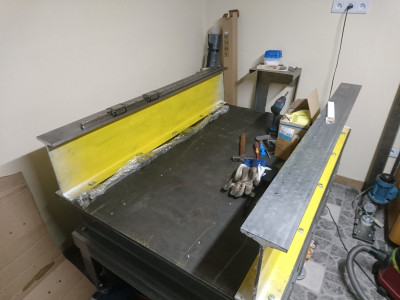

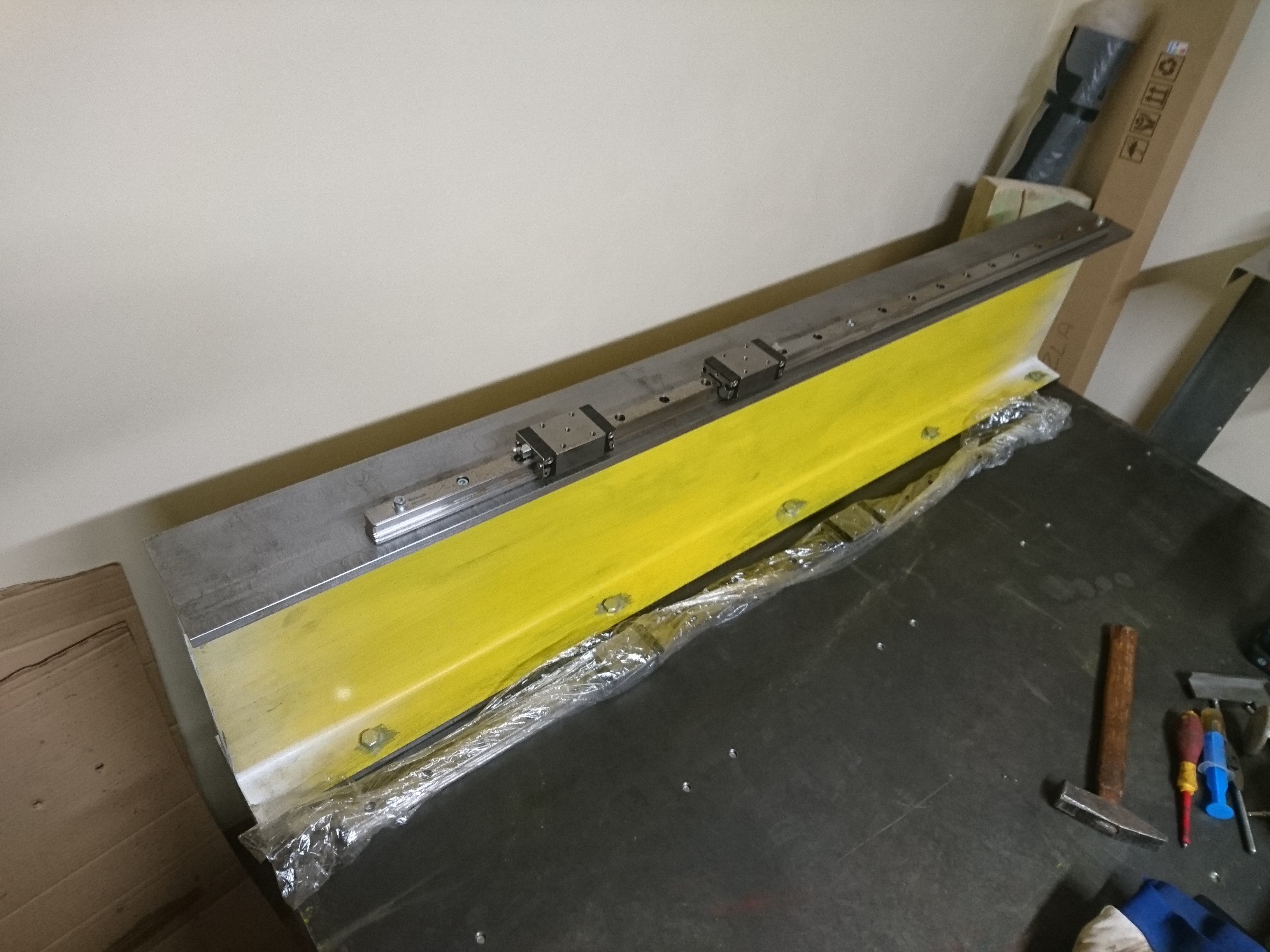

4. 12. 2020, 6:58
Prisiel som z prace, tak som dozavitoval jednu stranu, nedalo mi to, tak uz je tam jedno hybatko :-)

3pajky píše: 4. 12. 2020, 6:58 Prisiel som z prace, tak som dozavitoval jednu stranu, nedalo mi to, tak uz je tam jedno hybatko :-)
ano krásné hýbátko...myslíš to žluté vid.....já bych ty prachy radši utratil jinak bejt tebou....alkohol...drogy.....lehké slečny

Myslim ten linear.
Aj zlte je sice hybatko, len sa musis dobre najest.
Nj, kazdy to utrati kde chce, ja som si povedal ze skusim toto, ale je mozne, ze este budem nadavat.

už tu pár nápadů padlo jak to ještě zachránit..i když podle mě je už pozdě. vím že se to blbě poslouchá...ale to horší pro tebe ještě teprve přijde...a to že to vyhodíš....a pokud ti zbyde ještě chut a peníze...prestaneš ignorovat co ti tu lidi píšou...přečteš celé forum.....pul roku to budeš kreslit...a pak začneš stavět něco co má smysl. promyslíš co chceš obrábět (ocel,hliník,dřevo) jedno z toho si vybereš....protože multifunkční stroj neexistuje. Hodně stěstí a nezlob se

V pohode, beriem nazor. Preco si musim vybrat co budem obrabat?
Ked uz ocel, tak drevo to musi zozrat. V tomto stadiu to uz asi nema zmysel prerabat v zmysle, ked je to uz tam, tak by som to musel ajtak menit, ako aj potom. Ale teda som zvedavy ako sa to bude spravat. Teraz mi uz beha hlavou ze by bolo lepsie to hodit na rysovaciu dosku a miesto zltych iciek nieco uzavrete..
Ale zase stale mam pocit ze ako tak by to mohlo behat. V zmysle celkom obstojne.
Nejako som sa rozhodol do toho ist, niekto si kupi motorku..
Ale teda je s tym tolko drbacky ze radsej kupit starsi stroj a zmodernizovat.
