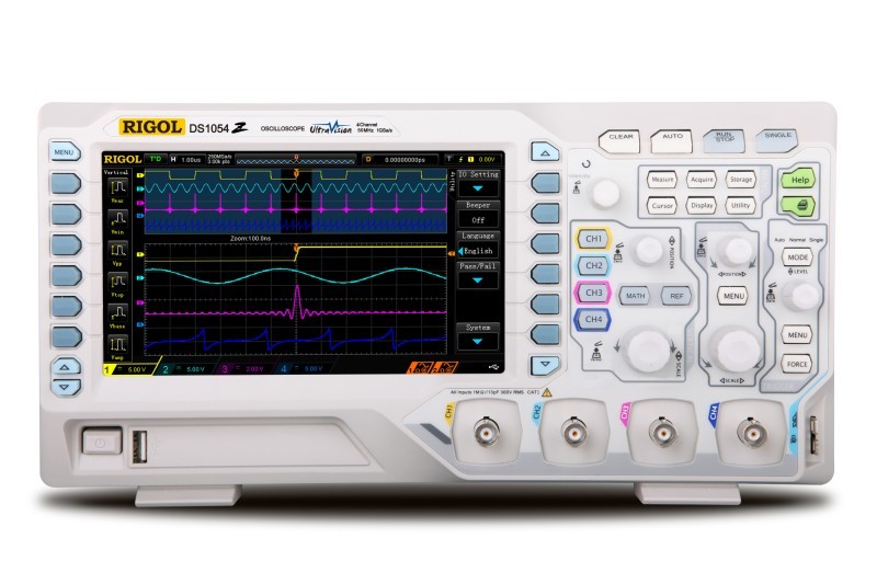

Říkal jsem si že bych si udělal radost a pořídil lepší osciloskop.
Nemáte náhodou někdo stejný nebo podobný?

Osobně bych raději 4 kanál co má navíc 8vstupů pro logiku

Ahoj,není to přímo Hatek , ale asi 3ks koupily k nám do práce aačkoli s nimi dělají i pěkný telata tak stále drží , maj kupu praktických filtrů a dá se z nich vytáhnout jen to to opravdu potřebuješ zobrazit, jen hledej dají se sehnat kolem 7k - teda dvou kanál
Mám tohle
http://www.gumtree.com.au/s-ad/berwick/ ... 1097861727" onclick="window.open(this.href);return false;
včetně 8kanálového logického analyzátoru. Jen je to černobílé a LCD je relativně malý. Taky občas potřebuju kouknout na 3 fáze u motoru a na to mi 2 kanály neztačí .
Na druhou stranu používám ho tak 10-20 hodin v roce a spíš na hraní a tak rozdíl mezi 9 tis za 2CH a 14 za 4CH není zas tak zásadní.

Mám čtvrtým rokem Rigol DS1102CA, vypadá skoro stejně jak ten první odkaz . Porovnával jsem ho se 400MHz Tektronixem , měří slušně , 50MHz věci vypadaly stejně . Z hlediska milivoltových signálů není žádný zázrak , ale pro měření na odměřovaní , tvaru logických signálů, zdrojů atd je v pohodě.
Zatím mě překvapilo akorát tuhnutí FW ( začne si dělat co chce ) při silných vf signálech.
Na netu jsem našel k těmto čínským strojům stížnosti na životnost encoderů v knoflíkách , u mě zatím bez problémů. Ale provoz sváteční tak jednou do týdne ...

Ahoj, zkusil bych se podívat na http://www.silcon.cz" onclick="window.open(this.href);return false;. Docela dobré ceny.
Mají i Hanteky. Já mám osobně Atten ADS1102CML a na to moje "domácí", sem tam něco to stačí.
Teď je ale populární tento čtyřkanál http://www.silcon.cz/index.php?route=pr ... uct_id=172" onclick="window.open(this.href);return false;, neboť jej lze rozšířit "zdarma" na 100MHz a všechny funkce(dekodér seriových sběrnic, rozšíření paměti na 24Mpts, možnosti triggeringu atd.) Když jej koupíš nový, tak všechny tyto možnosti jsou na 30dní zdarma "odemknuty". Po uplynutí této doby si je možnost tyto funkce znovu odemknout... Na internetu je o tonto modelu dostatek informací.
Není to samozřejmě žádná špička, ale je zde velmi výhodný poměr funkcí a ceny.

To vypadá docela pěkně jen potřebuju těch 8 digitálních vstupů a to má od nich model až za cca 18 bez daně.
A ty vstupy oželet nemůžu, navíc ty cena z rozšíření jsou docela rakety. Taky mě trochu zarazilo že když použiju ty digitální vstupy tak se připravím o 4 tý kanál. To musím zjistit jak je to u toho Hanteku ( i když to by mi nevadilo potřebuju 3 kanály a 3 digitální vstupy).

Ty digitalni vstupy nebyvaji zadna vyhra. Ja to mel na nejakem osciloskopu (nazev nevim, byl pujceny). Nedalo se tam poradne merit, mala obrazovka, prakticky zadna analyza protokolu... Koupil jsem radeji logicky analyzator a vysledky zobrazuji na monitoru. Zvaz i tuto moznost, pokud nemas problem s pocitacem v pracovne.
Jde o to že ho používám jen zřídka, když bastlím nebo dělám nějaký vývoj a tak další PC nechci. Jen to zabírá místo. Pokud bych analizoval nějaké ty komunikační protokoly tak bych asi vzal ten co má silcon.cz ale nakonec asi zvolím toho Hanteka, akorát ho nebudu kupovat z ebay ale tady ( pokud ho mají), sise mají jen fu verzi bez generátoru impulzů ale to v zásadě nepotřebuju.

Já si to myslel, jen mě tam dost prudí ta basence digitálních vstupů, ale je možné že by to šlo nějak vzít z těch vstupů co se používají pro sériové linky. Taky jsem nějak nepřišel na to ( nenašel jsem) jak se tak pak ty vstupy pro analýzu připojují. V návodu o tom nic moc nepíšou jen je tam nějaká fotka ( v hrozné kvalitě) se nějakým adaptérem, ale možná jsem měl jen blbou verzi návodu.
V zásadě ty digitální vstupy potřebuju jen když ladím výstupní signály hall senzorů z motoru, případně nastavení resolveru či jiných zpětných vazeb z motoru k jednotlivým fázím motoru.

Připojuji se k t256 s koupí samostatného log. anylyzátoru. Zkus se pro orientaci kouknout sem:

Ja pouzivam nektery z techto http://www.zeroplus.com.tw/logic-analyzer_en/" onclick="window.open(this.href);return false;
Nejsou drahe, maji slusny SW, nekolik desitek analyzatoru protokolu v cene (muzes si vybrat cca 30 z tech ktere maji na webu)
Drobnym HW zasahem se da zvetsit pamet.
Ale zase kdyz to potrebujes opravdu jen obcas a chces to mit synchronizovane s analogem, bude to v osciloskopu lepsi. Jestli jsem to dobre pochopil, pouzivas to jen jako rozsireni osciloskopu o nekolik dalsich kanalu ktere jsou jen digitalni.
Mrkni na zahranicni fora typu http://www.eevblog.com/forum/" onclick="window.open(this.href);return false; , tyhle levne osciloskopy vypadaji papirove dobre, ale byva v tom spusta hacku a omezeni.
