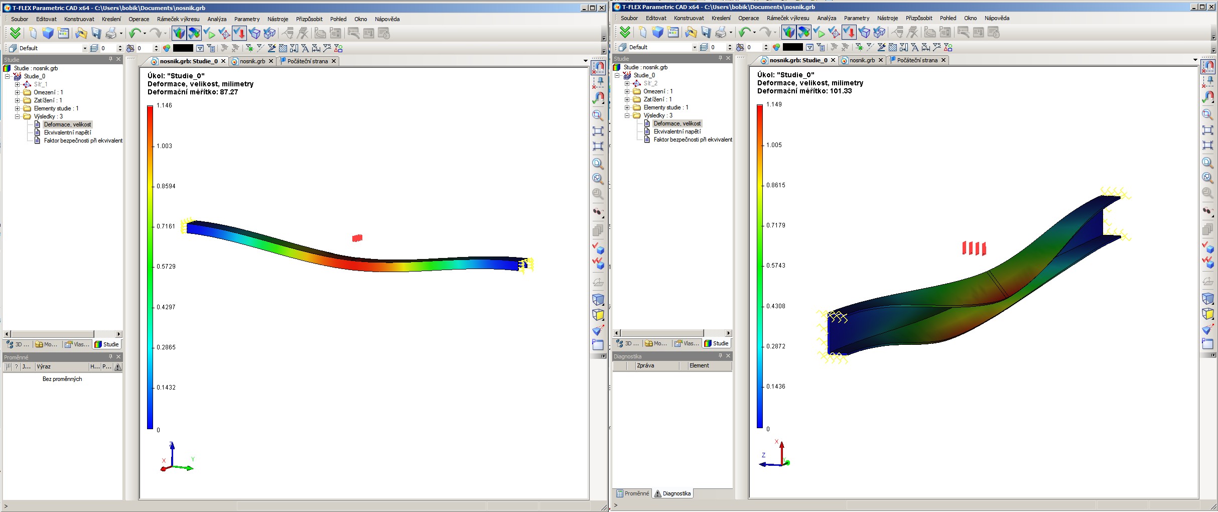

Ahoj, chtěl bych se zeptat jestli by mi někdo neporadil jestli je možné aby se hliníkový U profil 100x50x5 (slitina klasicky EN 573-3 AW 6060 T66 EN 755-1,2,9)
na délce 2000 mm při zatížení uprostřed tedy 1000 mm od kraje váhou cca 44 kg prohnul o 0.149 mm ? Profil bude na obou stranách pevně ukotven...

Na výšku tedy na těch 100 mm...

jestli je to na koncích skutečně vetknuté, tak mi to připadá jako reálná hodnota
respektive řádově takový nějaký výsledek bych očekával

Mě to tedy vychází trochu jinak.

Mě chybí informace. Proč oboustranné vetknutí ? do čeho ? k čemu by to mělo sloužit ? zatížení jen v jednom bodě ? Co kolísání teploty ? Jestli se nepletu (opravte mě) tak oboust. vetknutý nosník je staticky neurčitý. Obecně, výpočet průhybu jednoduchého nosníku není složitý, tady navíc máme "standardní" průřez U, takže by se ani nemuselo integrovat. Návody myslim např. ve Vávrovi, ale obecně kdekoliv na netu (ohyb nosníku). K FEMu by to chtělo ověřit výpočtem.
