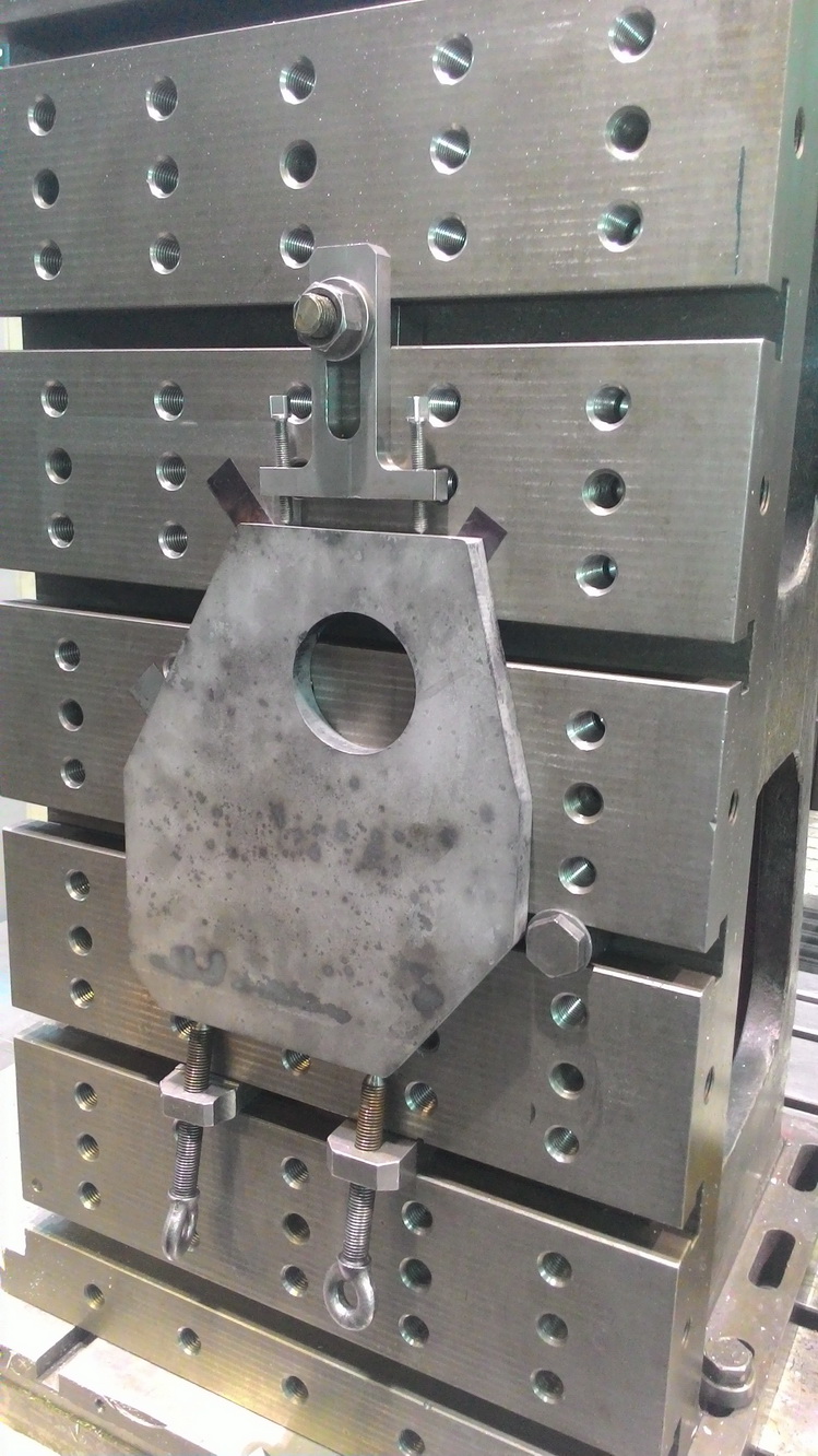

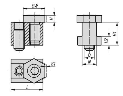

mě se moc libilo tohle a asi si to budu dělat. je to strašně jednoduché a upínaci síla je slušna..

to je pěkný nápad
imbus s excentrickou hlavou a mosazná podložka - třeba 6-tihran, při přitažení excentr utahuje mosaz proti obrobku a současně to asi drží kamen na místě.
- a červík, který drží kamen proti posuvu před utažením.
Imbus excentr - asi by mohlo stačit stočit excentricky hlavu klasického
podložka mosaz - nebo jiný materiál asi šestihtan být také nemusí
a červík - přesněji kamen s dvěma závity zkusím nahradit druhým klasickým kamenem který nedovolí prvnímu uhnout
- nápad na vyzkoušení
když se podíváš na ten manuál tak tam je posunutí toho šestihranu o 1mm takže bohatě musí stačit jen ofrézovat hlavičku klasického imbusu... ty šestihrany bych koupil mosaznou tyč na soustruhu vytočil kapsu pro hlavu imbusu a napíchat a je to hned.. k té T drážce ještě se dělá jedno řešení které mi připadá lepší v tom, že je matice rozřízlá podélně a ten šroub se neopírá o spodek T drážky ale přímo o vlastní matici, kterou rozevírá a nedeformuje spodek T drážky a nemusí se to podkládat podložkou tak jak píšou u tohoto řešení.. kdyby jste to někdo dělal tak se můžeme dohodnout v hromadné kooperaci

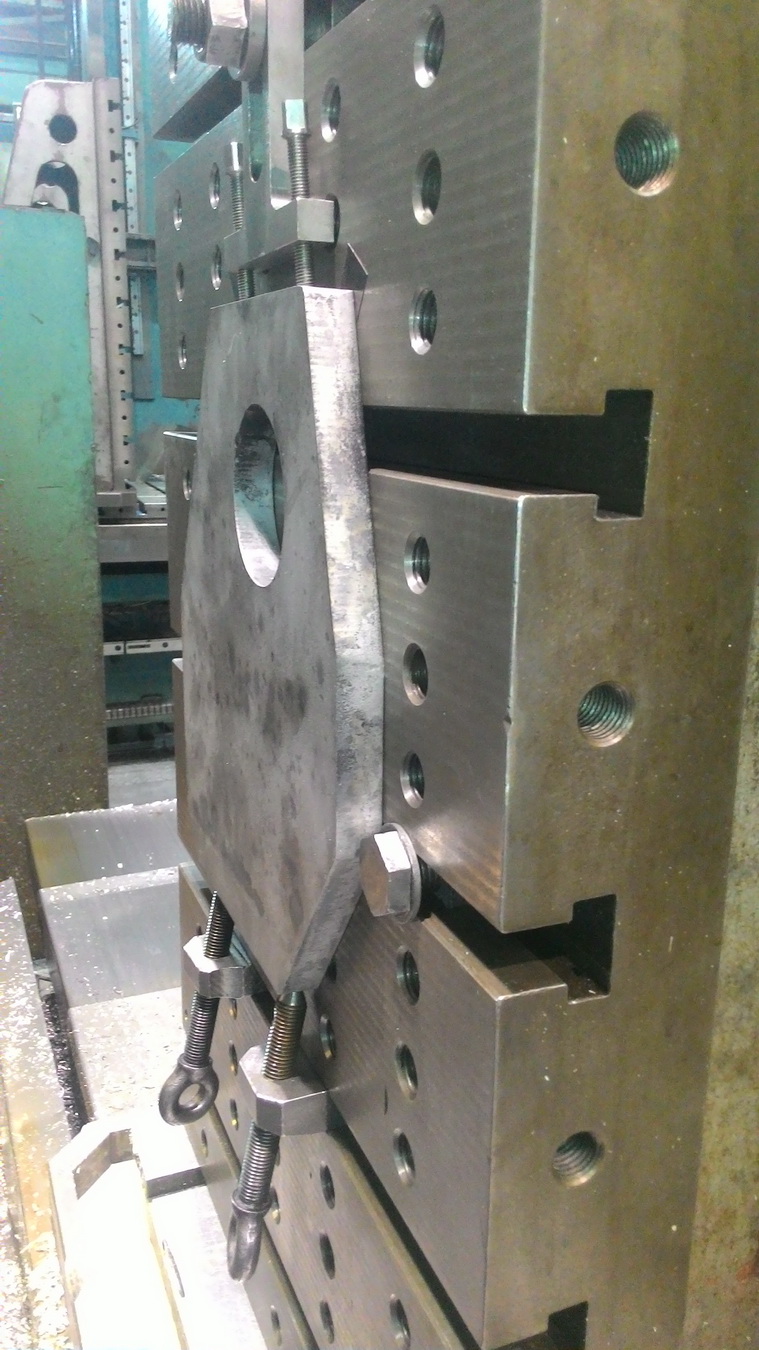

otázkou je kolik lidí by to chtělo, kolik lidí je pro to ochotno resp spíš schopno něco udělat, kolik by za to kdo byl ochoten zaplatit a kolik stojí hotovej kus již vyrobenej aby to náhodou nestálo 200 aby se to vůbec vyplatilo dělat (i když odhaduju že taková blbost bude stát minimálně 1000) až bude tento balík neznámých známý, můžou se dohadovat konstrukční detaily jaká velikost by se dělala v jakém počtu atd
dokážu si představit, že si pro sebe 10kousků udělám a to jestli jich bude 10 nebo třeba 100 je už výrobně skoro jedno.. cena zušlechtění bude skoro stejná na 10kusů stejně jako na 100.. ale 500kusů si myslím že je tady neprodejnejch.. samozřejmě pokud je dáš zadarmo tak se rozeberou , ale když vyjdu z nějaké rychlé kalkulace tak si myslím že taková upínka výrobně musí stát alespoň 200 (materiál,šrouby, frézování/soustružení, zušlechtění, černění) a to by to někdo musel udělat za nebo možná spíš pod náklady.. a otázka je kolik takovejch upínek by kdo chtěl?

A co takhle upnout to na vakuovej stul.
to by bylo hezký... nebo tak koupit upínací magnet na frézování....No konec snění de se do reality.CAWEDOG píše:A co takhle upnout to na vakuovej stul.
Většině lidí včetně mě jde tady oto, aby to funkčně uplo za rozumný náklady...pokud budu mít tech ploten ofrézovat 5000ks no tak můžu investovat do upínání, ale pokud 10 za rok no tak pak prostě samo domo
To co píšeš není moc pravda.
Udělat si sám rastrovej vakuovej stul obnáší silnejší kus hliníku, u něj ofrézovat sílu a vyfrezovat treba 3mm drážky do hloubky 2,5mm do kříže v rastru 25mm.
Potom už jenom jednu dírku zboku pro sroubení FESTO a druhou zhora abys to propojil.
Potom už záleží na tom co seženes, vyvevu,vysavac a nebo ja sehnal za 600 takovej 2 pistovej kompresor vyvesu.
Rastr ti dovolí upnout ruzné tvary.
Cena není nijak závratná a pokud na to upnes plech a necháš tam asi 0,2mm tak si na tom ofrezujes vselijaky tvary.
