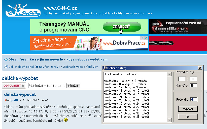

Chlapi, mám překladatelský oříšek. Potřebuju spočítat nastavení děličky.
Mám 3 kotouče: 15,16,17,18,19,20 - 21,23,27,29,31,33 - 37,39,41,43,47,49 děr. Převodovvý poměr stolu je 90 (1 otáčka 4 stupně). A já se nemůžu dopočítat. jak nastavit děličku, když chci 24 zubů. Nejbližší soudělné číslo , pro které mám kotouč, je 18, ale ať se snažím jak chci, tak mi vychází, že 24 zubů neudělám. Pomůžete mi někdo? :(

360/24 = 15 stupnov na zub.
jedna otocka ma 4 stupne, tak potrebujes 15/4=3,75 otocky. Tak daj kotuc co ma 16 dier a sprav vzdy tri plne otocky + 12 dier.

Nevím jestli to počítám dobře, ale v rychlosti mi vychází že na pootočení na následující zub potřebuješ na děličce 3 celé otočky + 12 děr na 16kovém kotouči (nebo např. 15 děr na 20kovém kotouči).

Malá pomůcka pro výpočet práce na děličce. Sesmolil jsem v Excelu. Třeba to někomu pomůže.

Já to dělám takhle, třeba Ti to pomůže k pochopení: dělám kolo 24 zubů. Převodový poměr stolu je 90:1
do výpočtu si dosadím třeba kotouč s 16ti dírkama a počítám: kolik dírek je na jedno celé otočení výrobku? 90 krát 16 =1440 dírek.
1440 dírek vydělím počtem roztečí které chci vyrábět: 1440:24=60 (tady musí vyjít celé číslo, jinak zkusím počítat s jiným kotoučem)
Na jednu rozteč musím otočit klikou o 60 dírek na 16ti dírkovém kotouči, to je 3 celé otáčky a 12 dírek.

Nejlépe je počítat se zlomky, je to jednodušší. 90/24 = 3 18/24 = 3 3/4. Pak si najdeš kotouč s počtem dírek dělitelným jmenovatelem zkráceného zbytku, zlomek rozšíříš podle dírek a máš to.
Např. 3 3/4 = 3 12/16 = 3 15/20. Kapišto?
