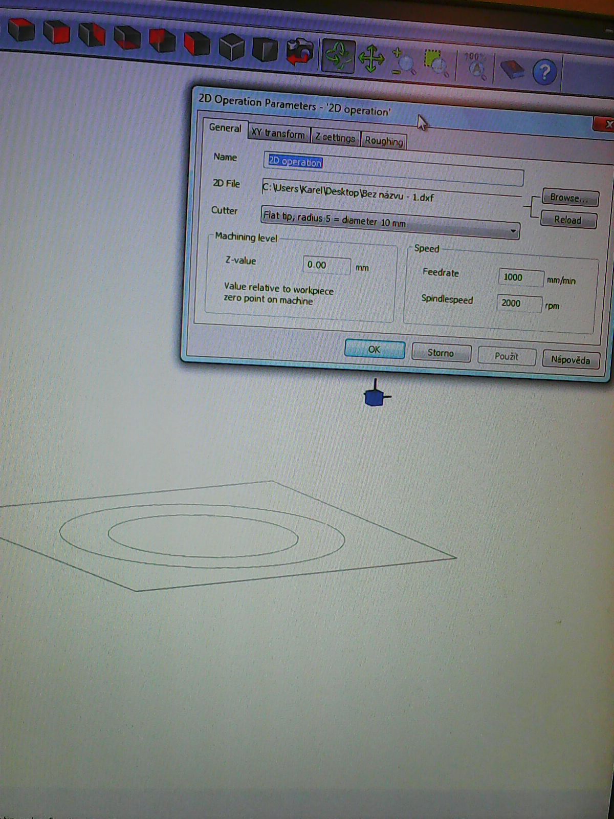

v te hlasce to mas napsany, nejdriv vytvor 2D operaci a potom otevri vykres

Tomu právě moc nerozumím-mám zvolit jestli jde o 2D/3D? A jak se to dělá?

v levem panelu>part>add 2D operation>vznine nova polozka ve stromu>pravy klik>operation parameters a tam vyberes vykres a nastavis parametry obrabeni

Aha,díky.No na to bych sám nepřišel.Teď tam mám např.výkres který má 2 hladiny a v jedné chci konturovat tož co s tím?
