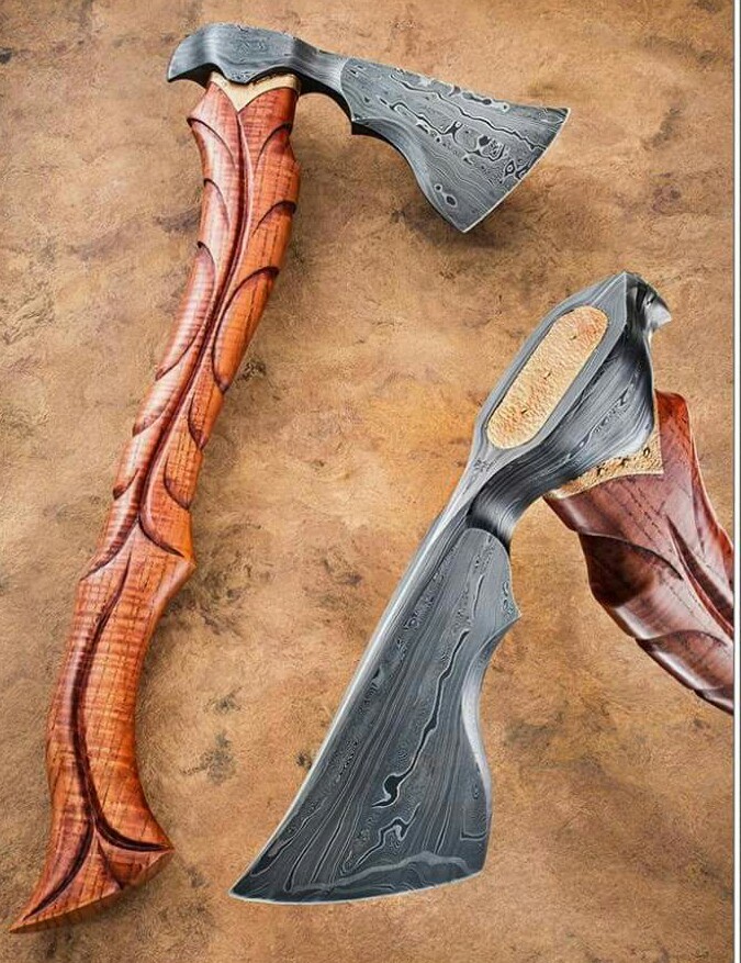

Zdravím pánové, bratr od moji miluje sekery a jiné náčiní. Za chvilku bude met narozeniny,tak sem zašel na zahradu do kůlny a po hodinovém přehrabováni jsem vylovil pár seker.
Na internetu jsem narazil na tuto fotku, chtěl bych se na Vas obrátit jak této povrchový bylo dosaženo.Našel jsem i na YouTube video,bohužel ho nemůžu najít :-(
Moc děkuji za doplnění mě neznalosti,
Hezký den
Příspěvky: 8589
24. 1. 2016, 2:34
to je damašková ocel... to z normální sekery neuděláš.. taky to bude trošku jiná cenová..

To není povrchovka, to je damašek. :D Damascénská ocel se dělá tak, že se prokládají pláty obvykle dvou druhů ocelí do tzv. paketů. Kombinují se obvykle hodně tvrdé uhlíkové oceli s těmi houževnatými. Základní paket má třeba 6 vrstev, poté se kovářsky svaří, vytáhne do délky a rozřízne na tři kusy, které se na sebe zase naskládají. To už máš 18 vrstev. Takhle se to několikrát opakuje, až máš třeba několik stovek vrstev. Pak se vybrousí tvar, ať už nože nebo sekyry, zakalí, popustí a téhle povrchovky se dosáhne tak, že se na chvilku ocel ponoří do leptací lázně např. chloridu železitého. Po vyjmutí uvidíš právě tuto texturu, která představuje ty vrstvy. Výsledný vzhled textury se dá různě ovlivňovat, protože výkovek se může během kování různě kroutit (torzírovat) apod. Výsledný vykovaný materiál pak nese zkomibnované vlastnosti obou původních materiálů - čili nůž je velmi tvrdý, ale zároveň houževnatý.

no když jsem viděl to youtubko, prostě ze staré sekerky,kladiva či co to bylo ukul tvar sekery, zakalil a pak to ponožil do něčeho (připadlo mi to jako roztavený hlinik) vytáhl a wuala.

Princip Damaskove oceli je jasny a kluci ho dostatecne popsali. Jediny, kdo zna jak udelat podobnou povrchovku jsou Cinani. Jejich fake Damask je opravdu verohodny. U nozu za 20USD bych skovavani urcite neveril.

Právě mě v tom videu moc nepřišlo že by to byl takovej kunšt, prostě jak jsem psal.Jak kdyby to ten borec potopil do barvy a ta stekla

Pokud to má být povrchovka ve stylu damašku, tak bych tam ten vzor vyleptal. Vypadalo by to skoro stejně jako damašek, jen by s tím bylo dost práce.

No on ani ten kovaný, tzn svářkový damašek není ten pravý, pravý damašek je jen litý - Wootz.

Pokud to je sekyrka na okrasu, tak to mohlo být uděláno i hydrografikou, např. tu: https://www.youtube.com/watch?v=enFSoiCo-lA" onclick="window.open(this.href);return false;
