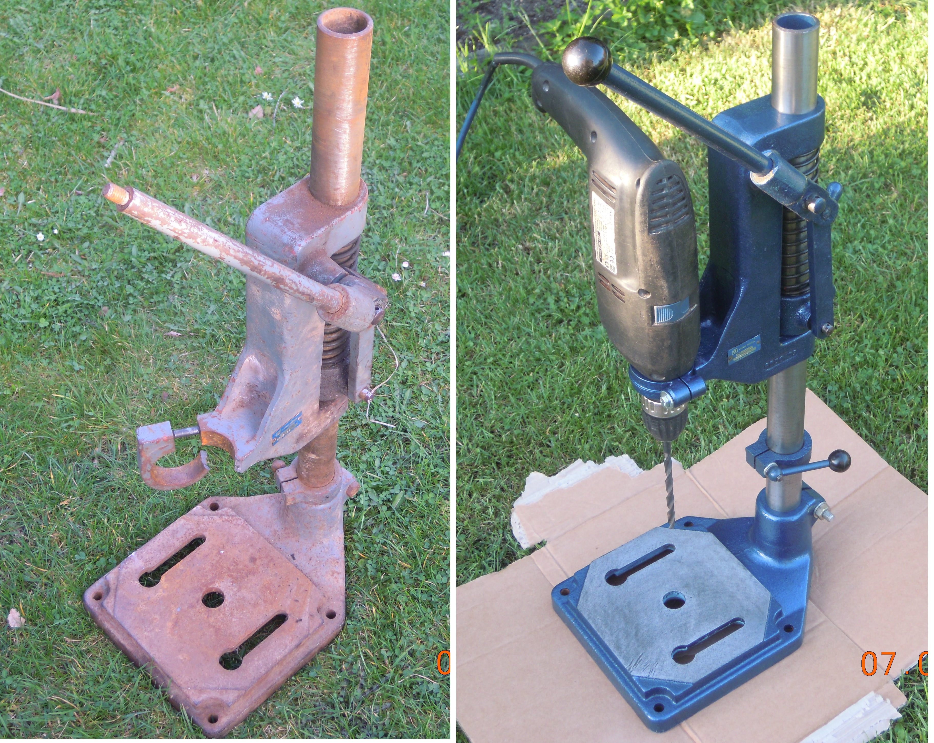

Zdravím. Přidám dotaz. Sháním do domácí dílny nějakou hobby stolní vrtačku. Koupit nějakou v cenové ralaci cca 3000,- nebo koupit tento stojan na ruční vrtačku? Popř jiný.
https://www.puhy.cz/stojan-na-vrtacku-w ... 47335.html
Ahoj, já mám tu v bodu 2 s třífázovým motorem a kratším sloupem - stolní.
Sílu má celkem dostatečnou, ale když se trochu víc zatlačí, tak se krásně zmáčkne stůl. Takže pro větší přítlak špalík mezi stůl a základnu
Pro hobíka, který má jen ruční vrtačku, je velký pokrok i tohle
vyhozeno asi kvůli prasklé objímce, snadno opraveno, zrenovováno,
s dvourychlostní vrtačkou lze vrtat i dost velké díry,
lehce přenosné, skvělý pomocník třeba při svépomocné rekonstrukci
bytu, syn koupil stojan dnešní výroby někde v marketu,
tenoučké hliníkové odlitky a sloup z trubky o síle tak 1mm,
kromě toho je i velmi malý.
nalezeno na šroťáku, kromě sloupu vše litina, pevný sloup,vyhozeno asi kvůli prasklé objímce, snadno opraveno, zrenovováno,
