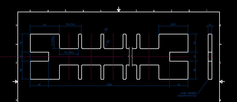

Dostal jsem od zákazníka výkres v dwg a potřebuji to převést do dxf abych to mohl dát na výpalek. Jde to vůbec pokud nemám ten model výrobku?
Překreslovat to je pakárna počítám tak , no na hodně dlouho. :D
Jedu v Inventoru 2014
Díky za každou radu, v pondělí to musí jít na laser, jedná se o tři výkresy. :roll:

Tudy cesta nevede, výrobek na výkrese dwg je dlouhý 1560mm takže není v měřítku 1:1 a navíc je zkrácen na dýlku přerušením tak jak se to běžně dělí ve výkresu. :(

potraviny píše:Tudy cesta nevede, výrobek na výkrese dwg je dlouhý 1560mm takže není v měřítku 1:1 a navíc je zkrácen na dýlku přerušením tak jak se to běžně dělí ve výkresu. :(
To dwg neobsahuje výkres výrobku v kuse? Pak to asi bez trochy manuální práce v CADu nepůjde.. měřítko vyřešíš raz dva, přerušení bude muset zrekonstruovat.. ale koukl bych, jestli tam neni třeba jako blok.. kažodpádně tady vařim z vody, chtělo by to vidět..

Běžně to tak dělám, vložím model do výkresu v 1:1, bez kót, pouze stranu kterou chci převést a převedu to tak jak jsi psal.
Jenže u tohoto výkresu je délka přerušena a je zobrazen i boční pohled. To jsem nikdy nedělal pro převod do dxf.
Z tohoto výkresu dwg nejde nic vymazat, proč nevím.
Při pokusu o převedení do dxf z tohoto výkresu se vše chová jakoby se to převádělo, uložilo, ale při načtení vytvořeného souboru dxf pak např. Lazycam píše že soubor nic neobsahuje.
Hodil bych ten soubor dwg veřejmě sem, ale výkres není můj, je to majetek Automnitivu.

Ten inventor ti to převede a další cam nerozpozná, nebo je špatné už samotné dxf ?
Pokud jde o to perušení, tak bych smazal většinu toho výkresu a přes funkci pole bych to všechno najednou vygeneroval. Otázka 1 minuty.

Jiné dxf z inventoru co vytvořím další cam hravě rozpozná.
Tento ale né.
Se.u se s tím už celé odpoledne, kdo si na to troufne, rád soubor v dwg přepošlu SZ.

S tímto se sereš celý odpoledne? Vždyť to se dá od nuly jen podle výkresu překreslit za pět-deset minut, ne? Klidně mi to pošli.

Tak mám převedeno, díky Thomeeque. :D
