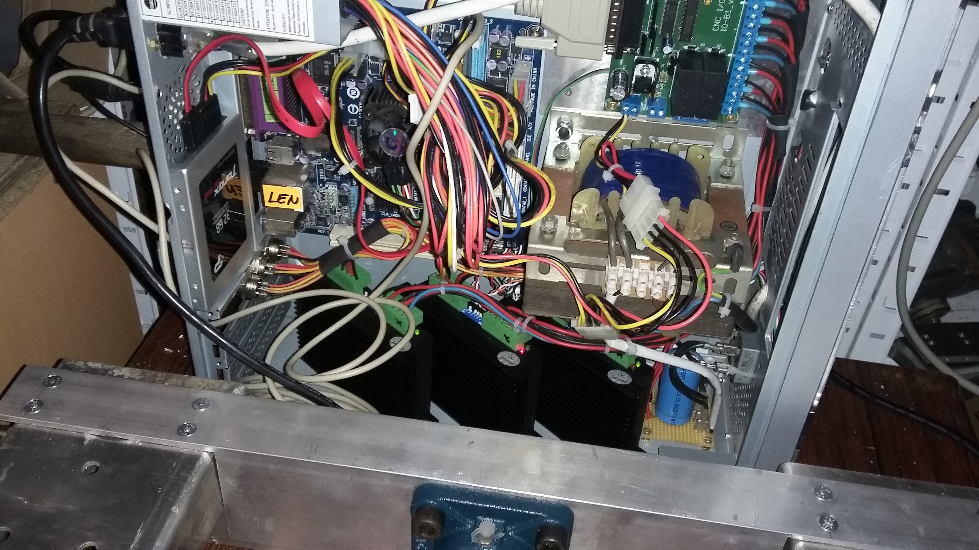

Posilam obrazek, jak sviti driver y, opravdu na nem nebylo nic pripojeno ....

Neznám tyto drivery, ale prakticky by neměl jen tak odejít, určitě je tam ochrana. Zkus všechno odpojit a zapnout jej jen samotný na zdroj. Osobně jsem vždy nastavoval vše po jednom driveru, tedy oskoušel jednu osu, zapojil druhou atd. je to pro někoho zbytečné, ale já se elektriky bojím jak čert kříže protože kope . V nastavení stepvonfu je třeba určitě nastavit pi enable, podle mého jej máš zapojený, nebo jej odpoj a mělo by se to točit, je tam opět u každé osy test.

Co to znamená?kofaki píše:Zdroj (trafo) ma 49V.
To jako že je tam perfektně vyhlazených 49V (jak ukázal osciloskop), nebo to lítá třeba mezi 47 a 51V a střední hodnota je někde kolem 49V?
Mít dríver s _maximálním_ napájecím napětím 50V a napájet ho 49V, to mi teda nepřijde jako dobrý nápad.
Máš to z trafa, tedy nez stabilizace, takže zvýšeným napětím v síti spolehlivě přelezeš 50V.
Navíc motory při brždění taky něco přidají.

49V je fakt hodně a až budou motory brzdit, bude ještě víc- tipuju přepěťová ochrana v driverech, ale mě spíš zaujala volba MESA0 nebo MESA1- rozepiš trochu víc tvůj postup- např ve stepkonfu jsem takovou volbu nenašel.
PS: viz datasheet- červená LED znamená působení ochran a doporučené napětí zdroje je 20 až 45V.

trafo je tam 36V, na vystupu pouze usmernovaci mustek a dva filtracni kondenzatory paralelne. 49V zmereno multimetrem bez zatizeni ..
Jine trafo ted zatim nemam, muzu zkusit snizit jeste kondenzatory, ted tam jsou docela pumpy.

Atlan ma recht-z trafa odviň pár závitů a na kondry nešahej- čím větší kapacita, tím líp. Ad konfigurátory- máš mesakartu= použij pncconf, nemáš mesu a honíš to přes lpt= použij stepkonf.
