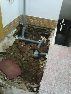

Tak to já tě trošku "vytěžím"... Chtěl jsem si s tím hrát protože mě to dost zaujalo (funkce,intuitivnost...) ale místo toho jsem musel v baráku rozkopat odpady (to by vám nepřál vidět a dělat) takže hraní jaksi zatím nenastalo.Ale o víkendu bych si k tomu chtěl sednout.celeron píše:Nějak jsem na tohle svý vlákno pozapoměl, když se 2 měsíce nikdo neozval.

ja uz jsem po, 4.5m hloubkaMex píše:To je snad nějaká epidemie. Mě to čeká taky.bobik píše:Jejda, to mě taky čeká. Když už to máš natrénovaný, nechceš přijet na brigádu?ale místo toho jsem musel v baráku rozkopat odpady
