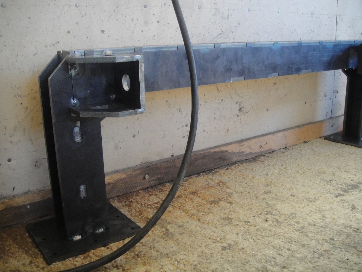

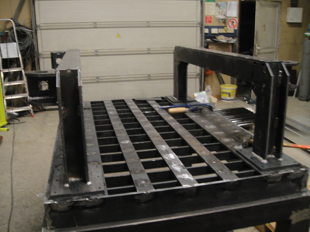

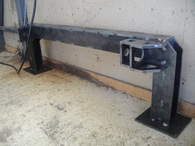

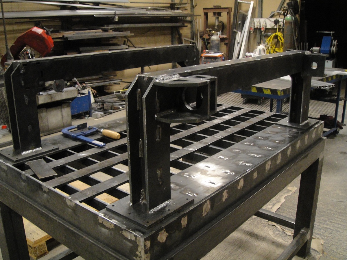

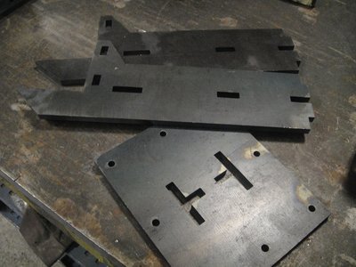

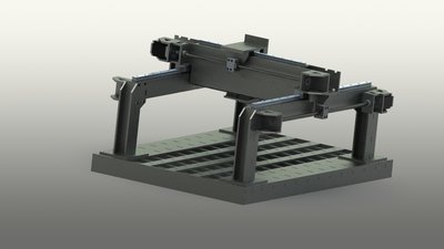

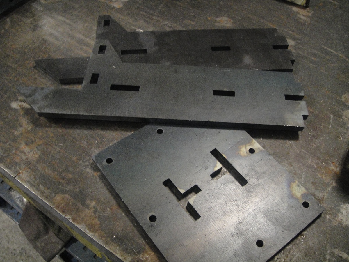

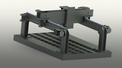

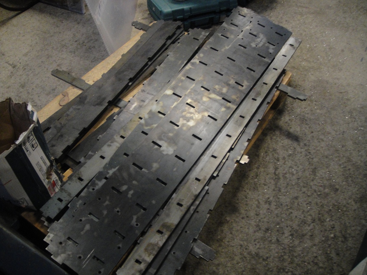

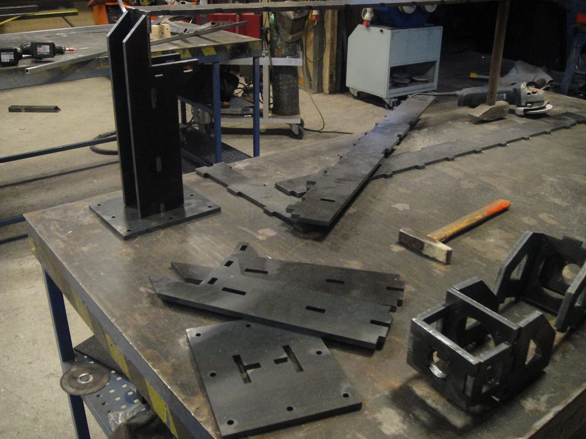

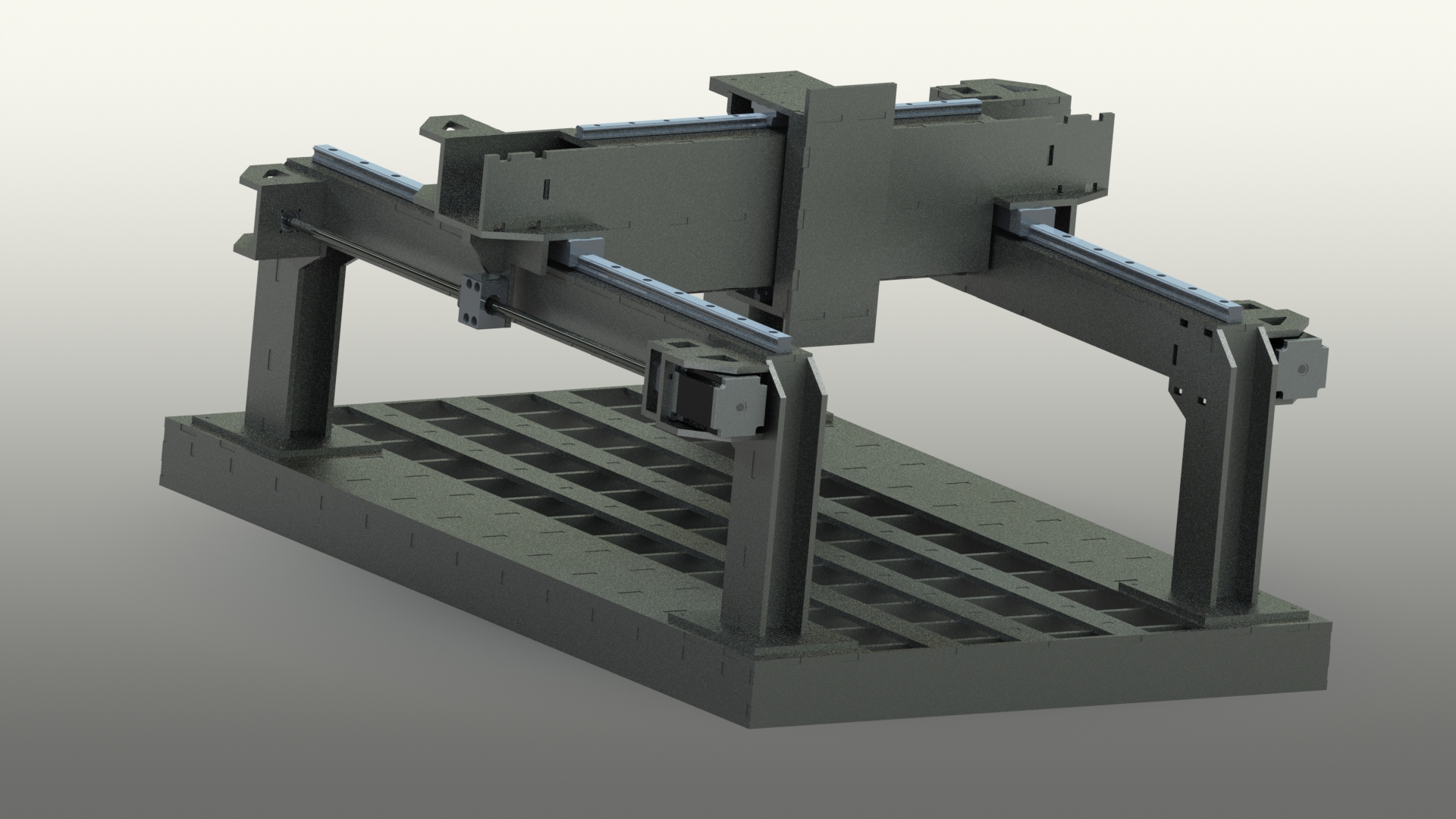

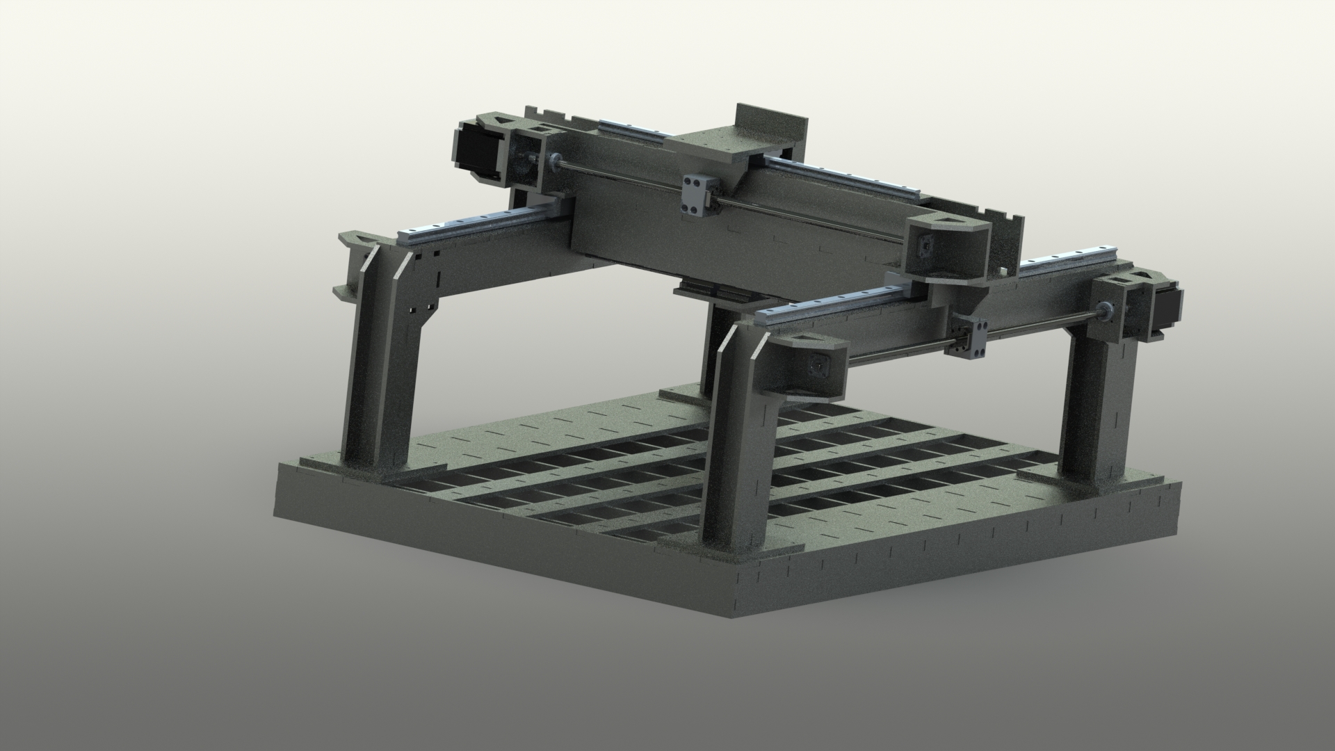

Rozhodol som sa ze si po Tronov-y postavim nieco vacsie, Na konstrukcii Tron+ ma trapila hlavne os Z kde je priestor len 100 mm.
Osu Z este nemam dokoncenu,lebo som sa este nerozhodol ake vreteno tam dam.

Nepomer vidim v sialene masivnom uchyteni motorov vzhladom k prierezu osi X

* jedna dobrá rada ( nemyslím to nějak zle )
* na tvém místě to stopnu, přečtu si literaturu z oblasti konstrukce strojů, příhradové konstrukce, tuhosti profilů ... a pak se k tomu vrátím a začnu znova

Jestli tímto strojem budete frézovat překližku, pak to půjde. Frézovat drážky, obvod aj. v hliníku možná ale ocel velice těžko. Tuhost noh bude slabá.

hned na začátku píše že ho u trona trápila malá výška v ose Z takže pokud to má splnovat podobné parametry jen s většímy rozjezdy tak je vše naprosto v pořádku , samozřejmě by se úpravoukonstrukce dalo lecos vylepšit

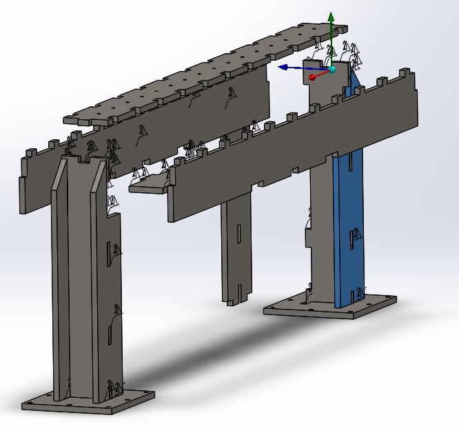

echt píše:* jedna dobrá rada ( nemyslím to nějak zle )
Ahoj, kludne sa mozes vyjadrit co by si konkretne zlepsil. Na masine sa da vzdy vela veci zlepsit, ale nie kazdy potrebuje celoliatinovu masinu ktora vazi 3t. :)
Tie ramena som simuloval posobenim sily 1000N vo viacerych smeroch a ziadny spoj sa zdaleka nepriblizil nejakemu kritickemu namahaniu. Bola to ale len staticka simulacia, takze to treba brat troska s rezervou.
konstrukcia ramena :

Faktem je že já bych to nahoře ještě propojil, aby se to nemělo snahu otevírat a do rohů nahotu přidal trojúhelníky na zpevnění noh. jinak se mě to zdá jako velice slušný počin. Po zpevnění dá i železo bych řekl. Ale to je jen můj názor.
Z jak silného to je materiálu a jaké jsou plánované rozjezdy?
