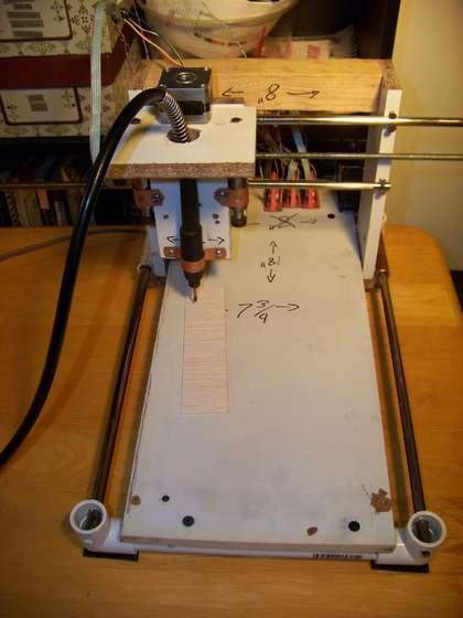

Podle toho obrázku ze včerejška jsi nakonec docela slušně pokročil.
Tak ještě trochu přitlač a hned můžeš zkusit první komerční zakázku - viz vedlejší fórum o výrobě formičky ze sádry. Na to bys možná ani nepotřeboval vřeteno.

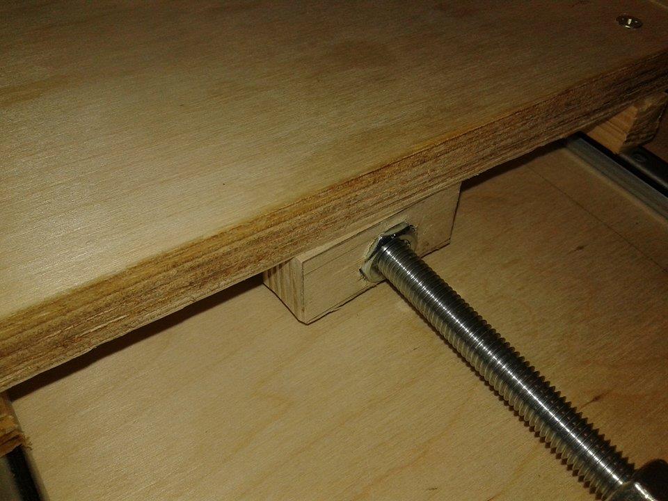

Ale neptal jsem se tě na upevnění šroubu, ale na upevnění pohybové matice k vozíku.

Tak jsem si udělal totální krevni sraženinu na prstu při zatloukání kleštěmi :lol: :lol: :lol: :lol: ale co udělal jsem držák matice (ale nějak to musím udělat líp :)
