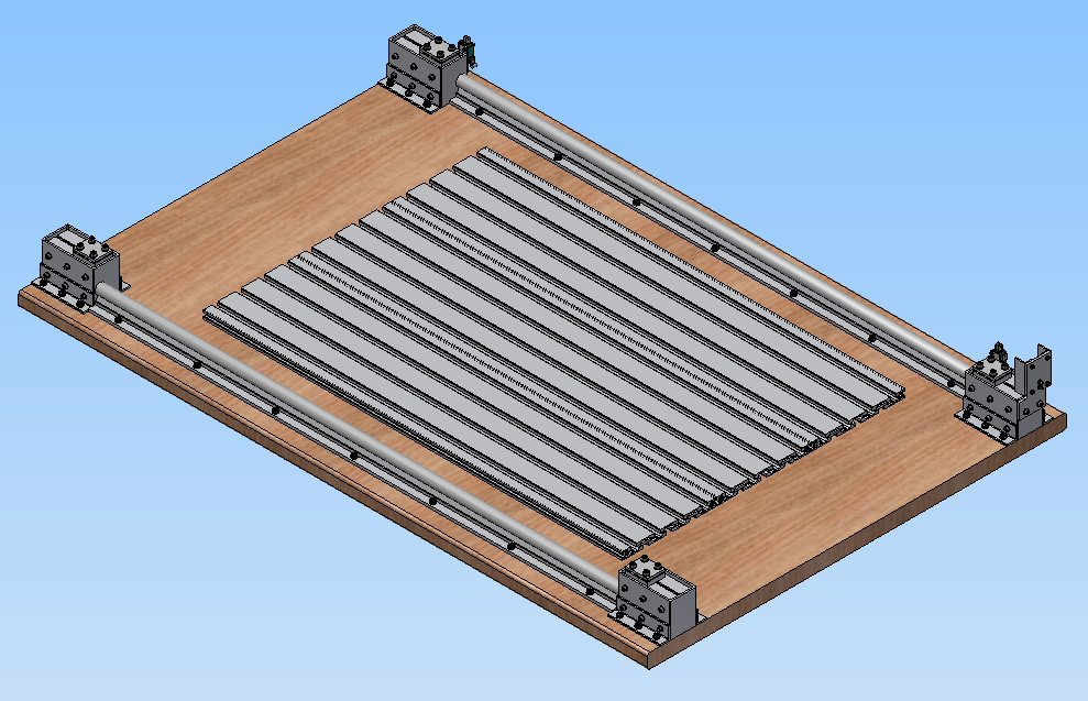

Jakou mají nosnost podepřené tyče 10 mm ? pokud by byly uložené takto na stole ? Je to lepší uložení než vedení po stranách ? Docela by mě toto zajímalo, když to někdo dává tak nebo tak. Samozřejmě že by se to neotáčelo momentem nebo sílou, prostě Kolik to unese takto ?

trochu lekce technického myšlení
otázka Kolik to unese? je nesmyslná, na tu je jediná odpověď
hodně
málo
vyber si
správná otázka zní: Kolik je průhyb prvku XXX při zatížení YYY v místě ZZZ?

Takhle přidělané ke kusu překližky asi nic moc. Podepřené tyče má logicky smysl podpírat pouze něčím co je tužší než samy tyče :-) (přísně vzato určitý smysl má i méně tuhá podložka, ale kousek dřívka je opravdu skoro k ničemu, případně může mít i negativní vliv)

Ta fotka je z google, má ukázat jak to myslím, Já bych podepřený tyče dal jedině na ocelový rám
Kolik to tedy unese staticky když to bude takto uložené na kovové vyfrézované drážky na desce s 400 mm roztečí mezi středy 10 mm tyčí. ? Vydrží to 10-20kg?

co to znamená unese 10kg?
ta tyč bude podepřená 16ka 25ka nebo třeba 2mm? nemyslíš že to bude rozdíl? ...
věř tomu že to "unese" několik tun :D

Abych se Lifyho zastal, o kousek výše píše: "Jakou mají nosnost podepřené tyče 10 mm?"
A pro Lifyho: Ty tyče budou mít slušnou únosnost, ale otevřená ložiska, která po nich budou jezdit, už na tom budou podstatně hůř.
