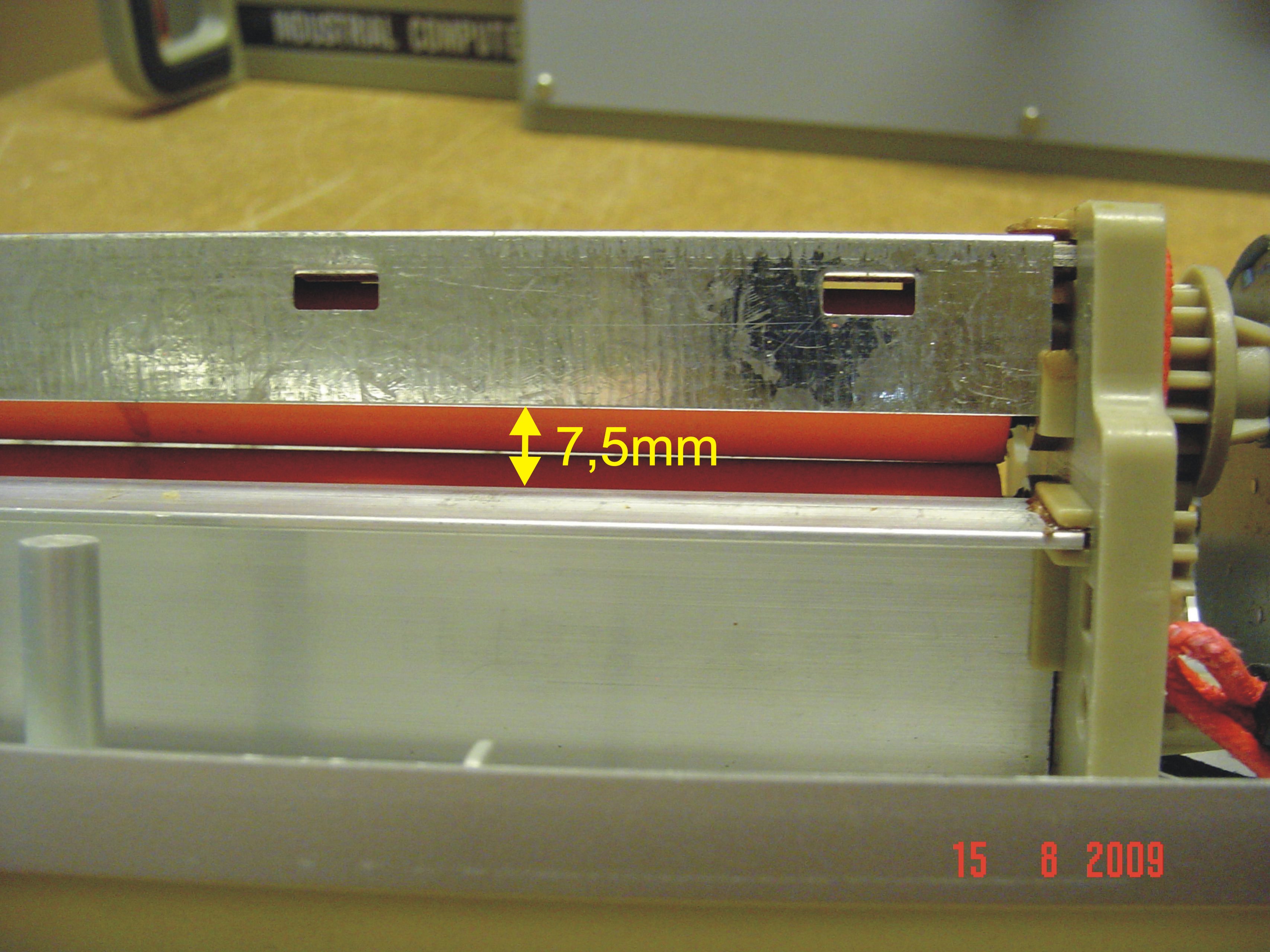

to wolf: Ahoj, mám teoretický dotaz k mechanické stránce věci. Není mi jasné, jak může laminátor zpracovat plošný spoj tlustý kolem 1,5mm , když výrobce laminátoru udává tlouštku předlohy obvykle max. 0,6mm.
Na můj dotaz na jiném fóru AcemanLB odpověděl, že když dá tišťák příliš do kraje, že se to sekne, zatímco uprostřed to spolehlivě pruží...
Z toho mi vychází, že lišty laminátoru se musejí trochu uprostřed ohýbat a tím pádem je uprostřed plošňáku menší přítlak než na krajích ( a tím rozdílné rozžehlení toneru).
Nebo jinak: Prošel by tvým laminátorem tišťák, jehož rozměr je o pár milimetrů menší , než je délka štěrbiny v laminátoru?

v mém laminátoru jsou dva pryžové válce které jsou nahřívány shora a ze spodu topnými lištami. Mezera mezi lištami je 7,5mm. Takže PCB normálně projde. Ty pryžové válce těch 1,5mm bez problému ustojí( deformují se dle potřeby). Je více než vhodné demontovat horní kryt laminátoru, aby se lépe manipulovalo s deskou plošných spojů. Ono na to přijdeš sám, až to vyzkoušíš

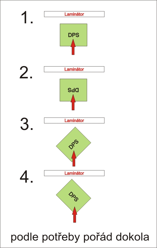

Rovnoměrnosti prohřátí lze dosáhnout vhodným způsobem zakládání PCB do laminátoru. Více na přiložených obrázcích.

Díky za odpověď. Nevím, jestli si to budu pořizovat, ale zvědavost mi nedala. Koukám, že ta guma už je uprostřed trochu omačkaná. Pořád mám pocit, že střed tišťáku, ať už ho tam strkáš jak chceš, je vždycky zažehlován míň než okraje.
Měl jsem pocit, že laminátor umožní na rozdíl od ručního přenášení toneru žehličkou daleko přesnější a opakovatelně reprodukovatelné hodnoty (teplota, přítlak, doba kontaktu) a tím pokaždé stejnou kvalitu motivu. Ale v tom případě bych si představoval třeba jen jeden průchod strojem a ne několik, protože se tím motiv čím dál víc "rozplácává" a mezery se zmenšují a spoje rozšiřují. A na okrajích víc a ve středu míň.
Vím, že jsem šťoura - funguje to, což je hlavní, ale proč si o tom trochu nepokecat.
Jak se přenáší teplo do gumových válečků? Třením o topnou lištu?
