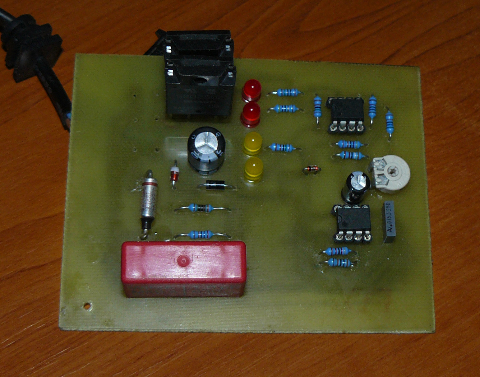

Tak tomuhle nějako nerozumím. O elektronice toho moc nevím. Takhle jsem to poskládal a při zapojení které jsem psal o pár řádků výš mi svítí jen ta spodní dioda, strašně se hřeje odpor R13 a laminiátor se netočí a ani nehřeje. Co mám špatně? Schémata prosím vynechejte to mi moc nepomůže. Mám všechny součástky správně?
Máš tam chyby. Miesto poistky nejaký elyt , otočený IO IC1 , R13 keď sa prehrieva daj paralelne dva 680 ohmové , alebo 2W 330 ohmový . Pozor na úraz elekrtickým prúdom . Zariadenie ne je oddelené od siete .

Tohle mi přišlo z GM bylo mi divný že to do toho pojistkového pouzdra nepasuje. tak jsem to tam píchul na přímo . Jinak obráceně myslíš ten NE555? nojo ten půlměsíc má být na druhou stranu jsem to dělal nějako bezmyšlenkovitě Díky za postřehy

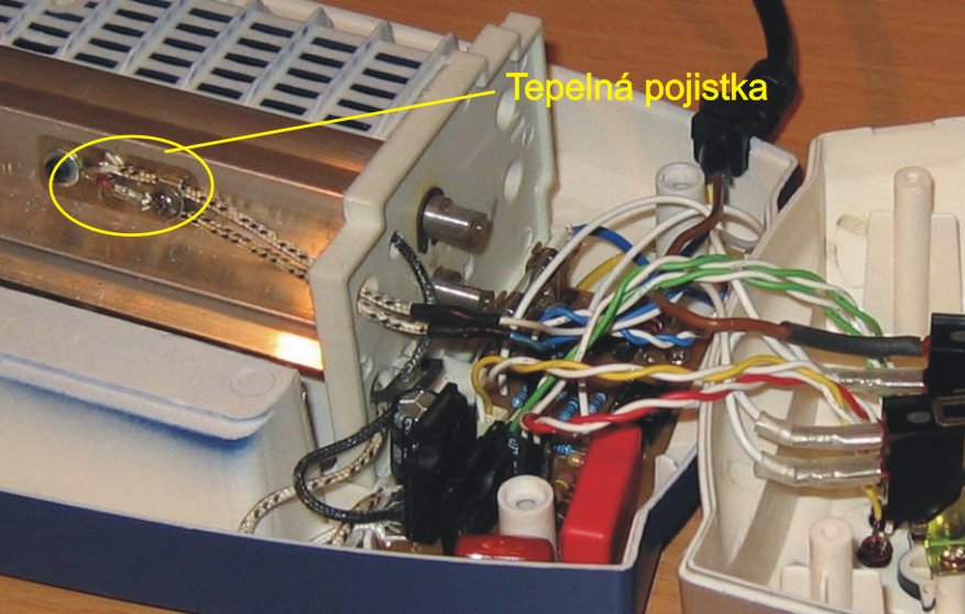

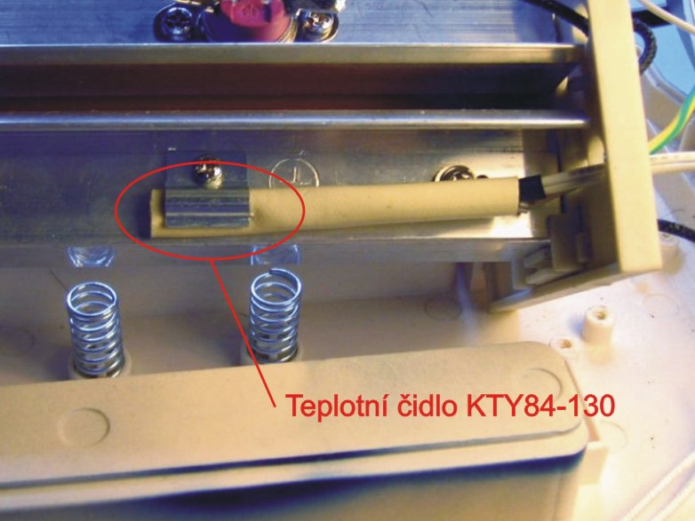

Ta tepelná pojistka musí být zapojena do série s topením a přidělána na jeho těleso. Nejlépe v místě původní tepelné pojistky(většinou cca na 120°C). Taktéž čidlo teploty KTY84-130(ta malá skleněná mrška) musí být umístěna na tělese topení, jinak to nemá smysl. Regulace by nefungovala. Musí mít opačnou polaritu, proužkem k R10. Obrázky a jak to udělat jsou v původním německém manuálu. Ty rezistory R13 a R14 jsem měl 0,6W tak jak jsou v rozpisce a nic se nepřehřívalo.

Díky za postřehy, takže tapojistka a čidlo teploty ten skleněnej malej prevít nemá být na desce, ale na laminátoru místo původních součástek? Chápu to správně? Jinak elektriku si zapojuju na kuchyních sám, ale elektronika a její značky a schémata je trochu něco jiného to proto ty stupidní dotazy
A ten odpor s černým středem máš už spálenej, ten vyměň taky. I když možná ještě není přehořelý úplně, tak určitě nemá jmenovitou hodnotu.
Tak čidlo, pojistka umístěno na laminátor, IC1 otočeno, ale stále to nejde. Ani nehřeje ani netočí motor. Jinak odpor R13 vyměněn za 2w a i tak dost hřeje. Poradí někdo co a kam připojit jak už jsem se jednou ptal? Rady prosím mimo schémat.Zapojené to mám takto.

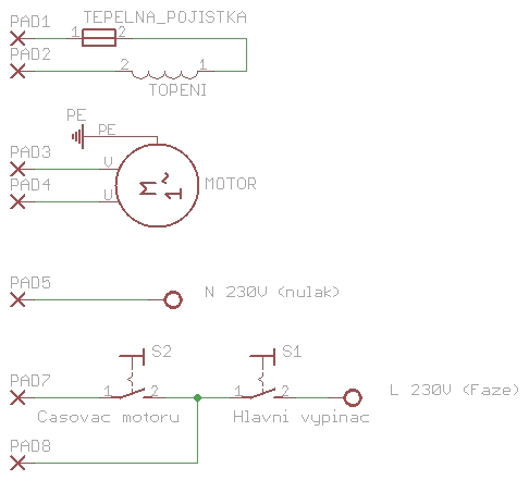

Zde se to pokusím popsat polopatisticky a bez schématu:
PAD1 - vývod č.1 tepelné pojistky -> vývod č.2 tepelné pojistky na vývod č.1 topení
PAD2 - vývod č.2 topení
PAD3 - vývod č.1 motoru
PAD4 - vývod č.2 motoru
PAD5 - N 230V (nulák)
PAD7 - vývod č.1 spínače S2 -> vývod č.2 spínače S2 na PAD8 -> vývod č.1 spínače S1 -> vývod č.2 spínače S1 na L 230V (fáze)
PAD8 - viz PAD7 (na vývod č.2 spínače S2 a na vývod č.1 spínače S1)
V příloze přikládám doplněné schéma o tepelnou pojistku.
wolf
