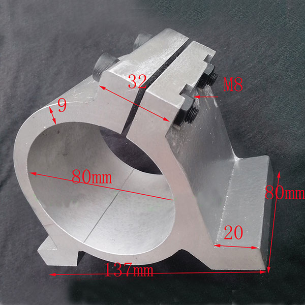

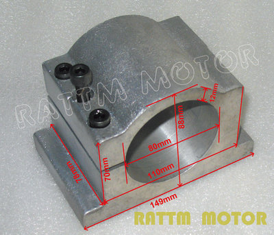

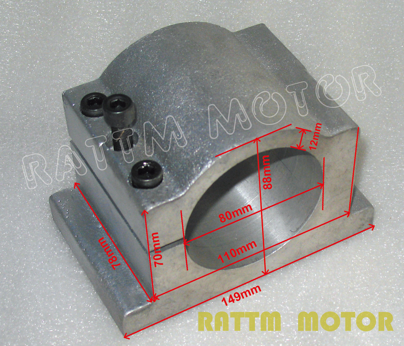

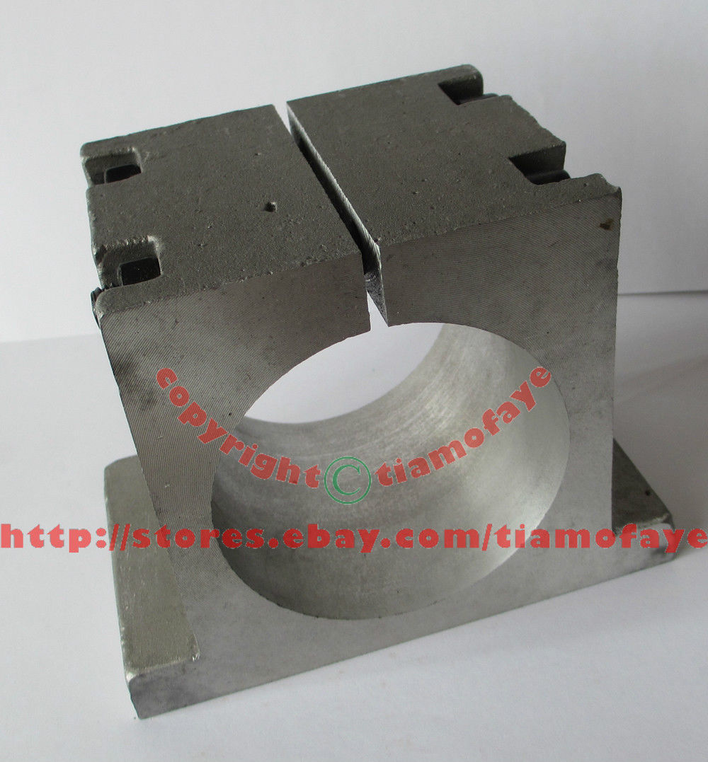

Klema ... no nazývejme to jak je kdo zvyklý a přidám několik fotek jejich řešení ...

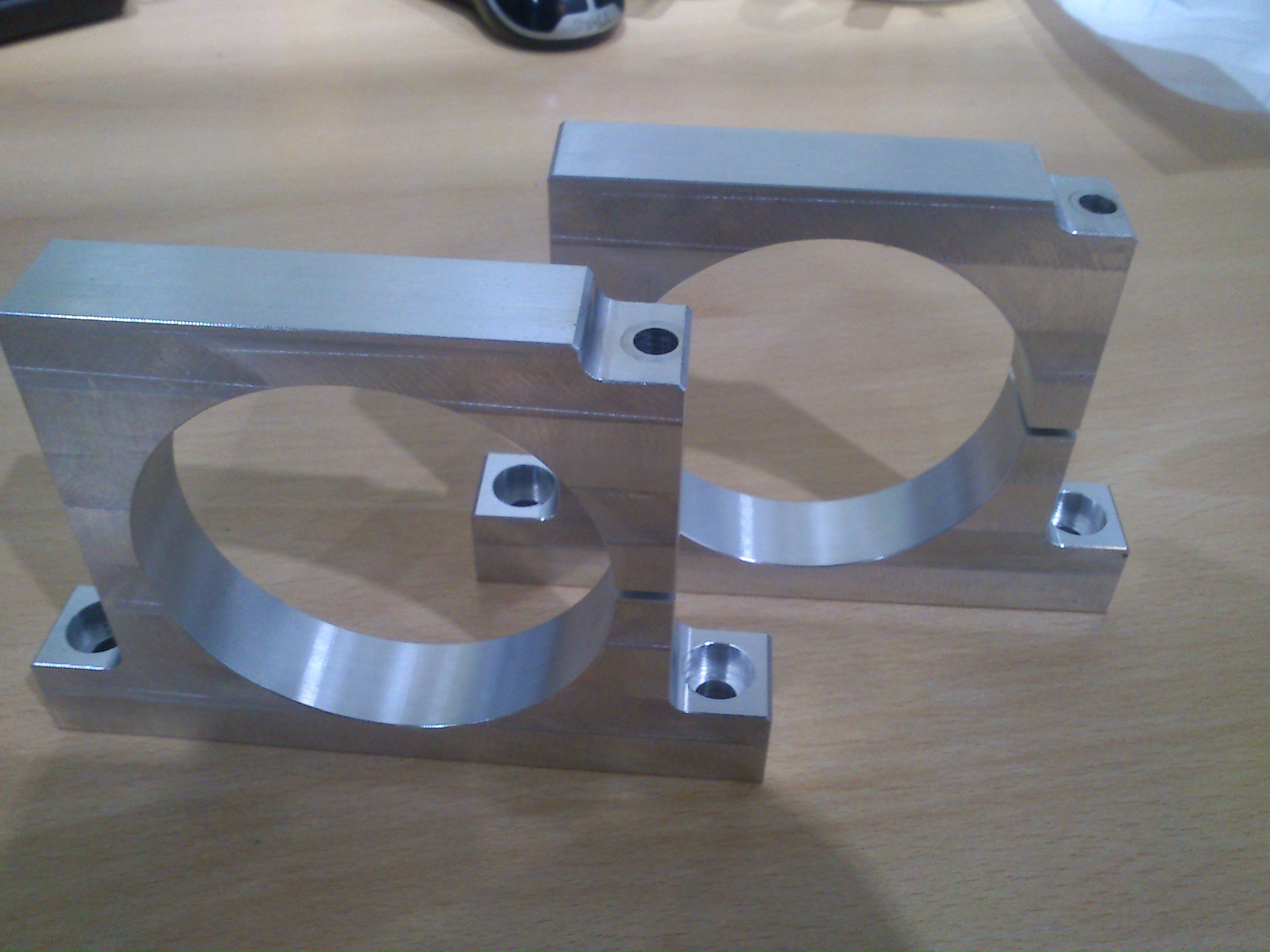

také jednu dvojici od zdejšího člena ,která je na rozdíl od těch z eBay ocelová a není to alumíniový odlitek ...
A ) B ) C ) D )

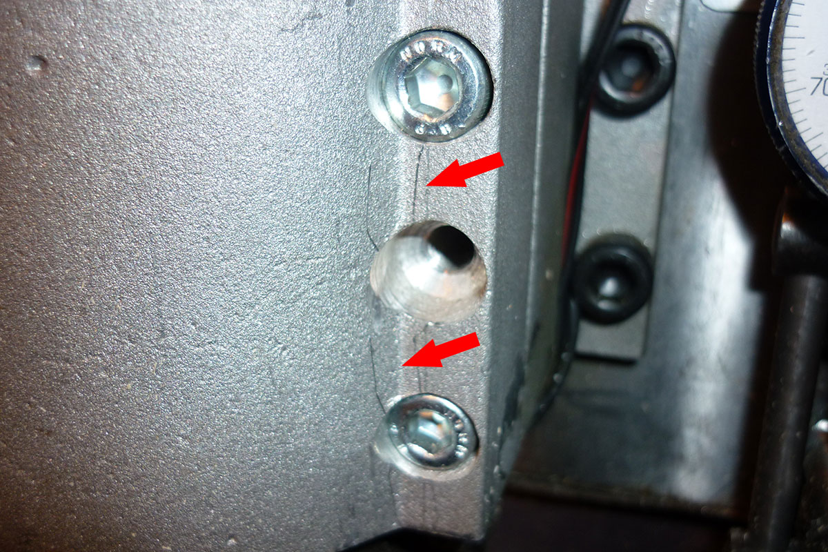

Jo a je to dosť krivé, aspoň to moje - osa otvoru na vreteno nie je v žiadnom prípade rovnobežná ani kolmá s vonkajšími hranami...
Ten typ D sa mi páči. Snád možno keby to bolo trošičku hrubšie. To tam asi dám pri výmene. Kto to tu ponúka???
akurát to po čase prasklo Pravdepodobne ako sa to zohrialo...Jo a je to dosť krivé, aspoň to moje - osa otvoru na vreteno nie je v žiadnom prípade rovnobežná ani kolmá s vonkajšími hranami...

Na typu C ) je docela dobře vidět pórovitost odlitku ...co reklamace ?

podle mě je nejekonomičtější ta varianta z kousku odřezku třeba 20ky AL desky viz to D.. vyrobitelné celkem jednoduše stačí na to třeba 20mm dlouhá 10ka fréza a kousek odpadu (případně materiál za cca 100ku).. jakejkoliv tubus musíš obrábět vyvrtávací tyčí což je složitější, svařenec někde vařit pak obrábět, odlitky odlejvat to je všechno drahá varianta pokud toho neděláš stovky kusů..
nicméně pokud nemáš frézku, případně nějakého laciného vola tak je nejekonomičtější to koupit..
