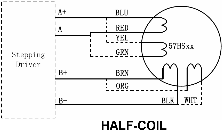

v datasheetu krokace leadshine 57hs22-A se mi libi krivka half-coil, 68V 5,4A.
lze to takto zapojit s driverem leadshine m880a ?
krivka je , ale ani zminka o tomto zapojeni jak v driveru tak krokace ?
pokud to jde, ktere barvy mam na motoru pripadne "vynechat" ?

Supply voltage up to +80VDC, Output current up to 7.8A - jo, lze.tomik.tk píše:v datasheetu krokace leadshine 57hs22-A se mi libi krivka half-coil, 68V 5,4A.
Tj. na A buď modrej s červenym nebo žlutej se zelenym, B analogicky (buď hnědej s černym nebo oranžovej s bílym). Jestli prohodíš A a B nebo plus a mínus je fuk, ovlivní to jen směr otáčení.tomik.tk píše:krivka je , ale ani zminka o tomto zapojeni jak v driveru tak krokace ?

http://www.cncshop.cz/PDF/57HS09-22.pdf" onclick="window.open(this.href);return false;
http://www.cncshop.cz/PDF/M880A.pdf" onclick="window.open(this.href);return false;

Thomeeque píše:Já ho tam vidimtomik.tk píše:a driveru M880A taky ne.
Figure 6: 6-lead motor half coil (higher speed) connectionstomik.tk píše:http://www.cncshop.cz/PDF/M880A.pdf
Ale v pohodě, je to pro 6-lead variantu (u 8-lead se spíš používá paralelní zapojení, proto tam asi half-coil neuváděj), takže bys musel u 8-lead varianty trochu dedukovat co a jak, což neni úplně ideální, pokud si nejseš jistej v kramflecích.
