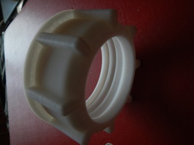

Upravená matka na IBC kontejner - kolik by jste si sami nacenili na třískové obrábění takovéhoto prototypu ?
U 3D tisku dělá cenu výrobku z velké části cena 3D modelu. Při výrobě pak spotřebovaný materiál na 3D tisk je často nižší než třeba jen odpad při třískovém obrábění.
(o kolik setin/desetin se výrobek liší od modelu jsem skutečně neměřil - pasuje, funguje, těsní ... )

Prrrrr tak snadné to není ,když nacenit tak nemíchat hrušky s jabkama .Kolik bude stát matka ve firmě kterou 3d tisk živí??? kolik ve firmě kterou živí obrábění ?? Kolik bude stát 30ks ??? Kolik to zabere času ??chb píše: Upravená matka na IBC kontejner - kolik by jste si sami nacenili na třískové obrábění takovéhoto prototypu ?

Když to budu počítat jako ty tak mě soustružená a frézovaná matka nebude stát nic protože všechno vybavení a materiál mám
přesně tak
1 kus cca hodina až dvě vč. vyhledání normy závitu na netu a vybrušování nože a kus silonu
pravda, bude to mít jiný tvar na vnějším povrchu
To bylo myšleno na zmínku, že 3D tisk nahradí klasické stroje - to myslím že ne.
Na druhou stranu 3D tisk výrazně zasáhne do kusové výroby plastových dílů, do výroby prototypů a do procesu obstarávání náhradních dílů.
Pokud umím levně vytvořit či získat model, pak 3D tisk dokáže levně vyrobit díly kde stačí pevnost a přesnost plastu.
Mám-li hotový model, pak cenově 3D tisk lehce porazí třískové obrábění, tedy pokud si nějak počítám i svůj čas. Pravda je, že u třískového obrábění mi často stačí náčrtek a nepotřebuji tvořit model.
